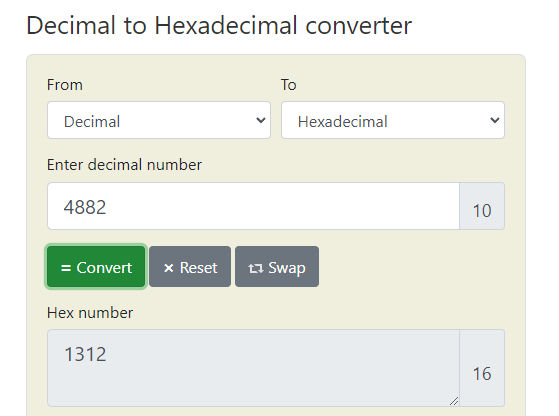

Kasutajanimi peab paika antud juhul jah :) täna hommikul oli Fcod 4882 ette tulnud, mis see võiks tähendada? 10km tööle sõites näitas Amul -27 ainult aga mootori töös muutusi ka polnud.

fcod 4882 = https://saabwisonline.com/c8/9-5/2005/2 ... des/p1312/
