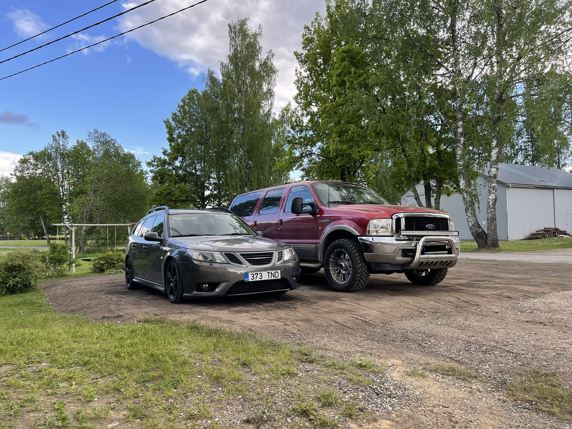

Tänaseks ees 280k km
Vahepeal niipalju juhtunud, et on saanud ülevaatuse.
Õlivahetuse Castrol Edge 0W-40 Dexos 2 ja Meyle stabikavardad.
Numbrialuseta numbrid.
Kuna Multivan sai vahepeal maha müüdud siis tõin omale uue Daily ja töölooma. Tänu sellele ka ehk pisut Stella tahaplaanile on jäänud, sai täielikult naise autoks :P
Hetkel Stella suht kalla ja talla pill olnud. :P
"Stella koos suurema vennaga" (Pildile klikk viib suure pildini)
