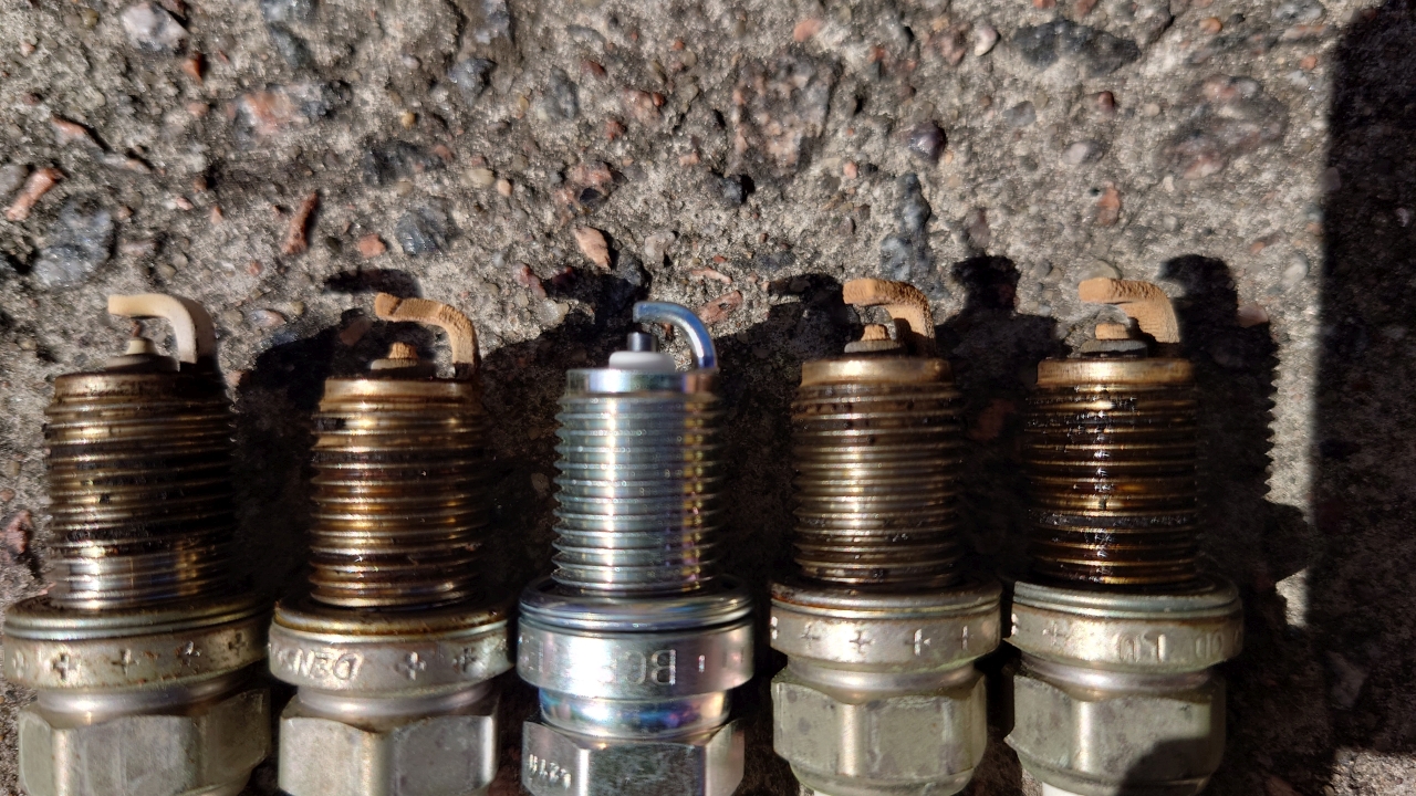

Tundub, et auto solvus mu peale, kui kuskil suve alguse poole foorumis olnud OG9-3 ostusoovi peale kirjutasin, et "hea pakkumise korral miks mitte", sest ostusoovile vastamise hetkel oli kõik hästi ja one mile challenge mõtted peas, kuid peale seda sain rehvi parandada, Hirsch vedrustuse ring on nüüd all, veepumba ratas murdus ära (uus veepump, rihm, pluss veel paari rulliku vahetus) ja lisaks on mulje, et vähemalt üks silinder kaob hetkel aegajalt tagant ära!
Õnneks on see viimane viga midagi, mis ei vaja töökoda, vaid ilusat ilma. Äkki saan päris odavalt hakkama ja piisab momentvõtme laenamisest ja küünalde vahetusest (ja küünlapadruni ostmisest), aga kui nii odavalt ei pääse, siis paar kasutatud punast süütekassetti on ka mõistlikumat sorti hinnaga silmapiiril.

Süüteküünlad vahetatud ja puterdamisest sain lahti. Küünalde seisukord oli ikka kehv küll - elektroodide vahe suisa topeltsuur, kui mitte kolm korda suurem...
