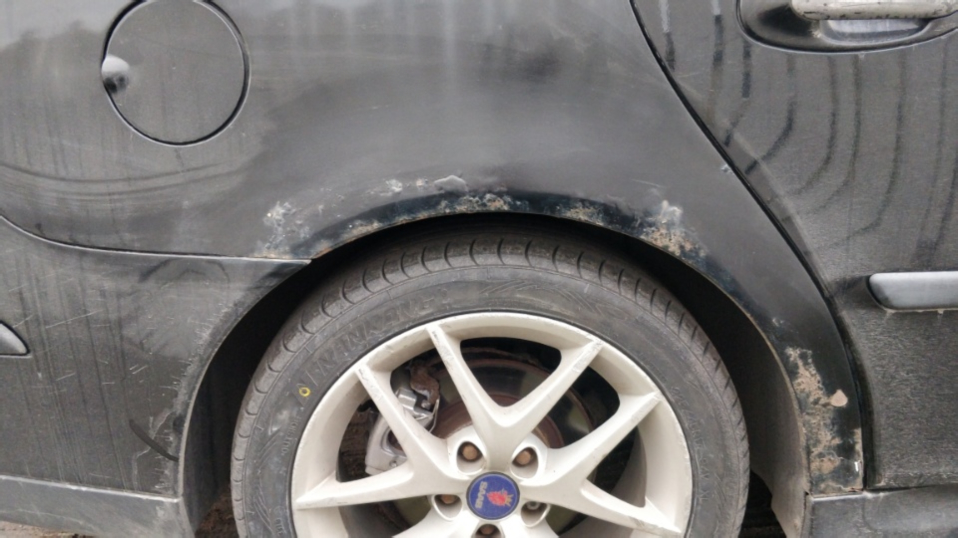

Auto: Saab 9-3 2003 2.0t 129kw
Tere!
Kas keegi oskaks soovitada kelle juurde pöörduda või hoopis teha mulle hinnapakkumine, et teha korda üks keredetail. Mullitab ja rooste paistab. Pakkumised võib saata:
gevin.paas@gmail.com
Postitusi: 7699
Uus äär vaja panna ja värvida

Tere
Minul analoogne probleem tagatiivaga.
Pöördusin Viking Motrors keretööde osakonna poole ja pakkumist tagatiivale ei saanud. Vastati et tootmises ega laos enam tagatiibu ei ole.
Kas saite kusagilt abi või kuhu Tallinnas võiks veel pöörduda?
Tänud vastmast

GTA kirjutas: R Apr 19, 2024 8:34 Tere
Tänud vastmast
Terveid tagatiiva plekke tõesti pole, kuid klokkerholmi rem plekid on töitsa olemas ja saadaval. Viking ja paljud suuremad firmad selliste töödega tegeleda ei viitsi. Pead leidma sellise firma, kes kindlustusremontidega ei tegele, siis vast saad sellise tööga ka löögile.

Ehk leidub möni hiljuti löuna euroopast Eestisse toodud ja avarii teinud 9-3 millelt nii sisemise kui välimise koopa servad saab maha löigatta. Kuid keevitajat natuke keerulisem leida vähemalt Tallinnast. Üldiselt küsitakse sellist tunnihinda , et mötekam uus auto osta.

Tere!
Ma sain oma tagatiiva täitsa ilusaks lõpuks, aga sain abi saaremaalt ühe tuttava käest. äkki läks kokku 200e(pigem see) või oli 100. pole päris kindel enam.

Üheks aastaks saab ilusaks harjamise , rooste muundamise ,pahteldamise ja ülevärvimisega. Järgmine aasta irdub veidi rohkem roostetanud terasplekki kuid harjamine , rooste passiveerimine , montaazhivaht aukudesse , pahteldamine , värvimine ja uuesti aasta söiduaega muretu. Kui juba tagatiibade servad nii kobrutavad siis on lävekarpide tagaosad , pakiruumi pöhi , tagaosa piki ja ristitalad suhtroostetanud. Ehk siis on vaid aja küsimus millal tehnoülevaatuse inspektor roostepuru enam söidukölblikuks ei tunnista.
