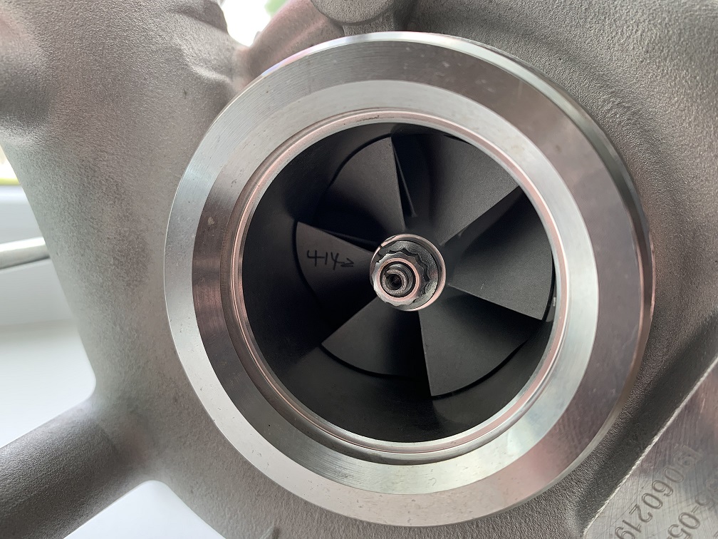

Üks selline 19T
Rootsist tuli Eestisse, mrtuning.se. Hiinakas on, aga katsudes tundub päris kobe. Suuri numbreid ei pressi nagunii, siis peaks kärama küll.

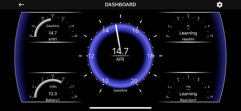

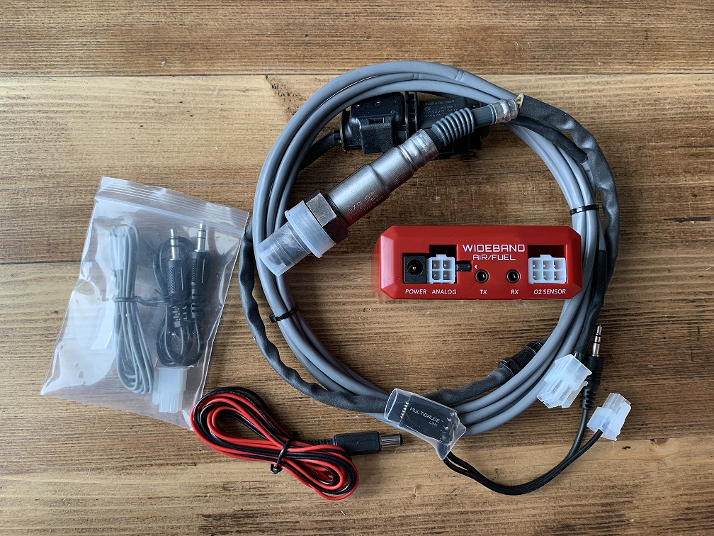

Ja selline lairiba komplekt, Bosch'i 4.9 anduriga. plxdevices.com
Kuna lisakellad ei ole minu teema, siis sai võetud variant, kus saab sinihambaga telefoni andmeid logida.

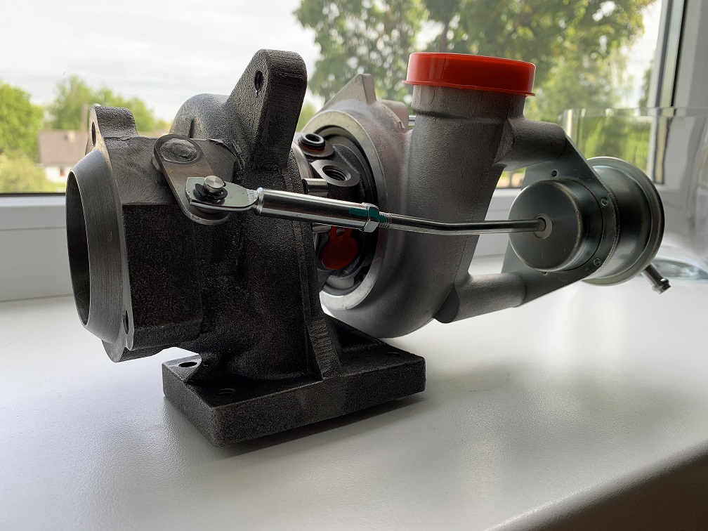

Pärast ülevaatust juhtus nii, et sai paari päeva jagu vaeva nähtud ja külge läksid 19T ja lairiba (esimene päev), lisaks selle vahetasin õli, filtri ja soonrihma (teine päev).

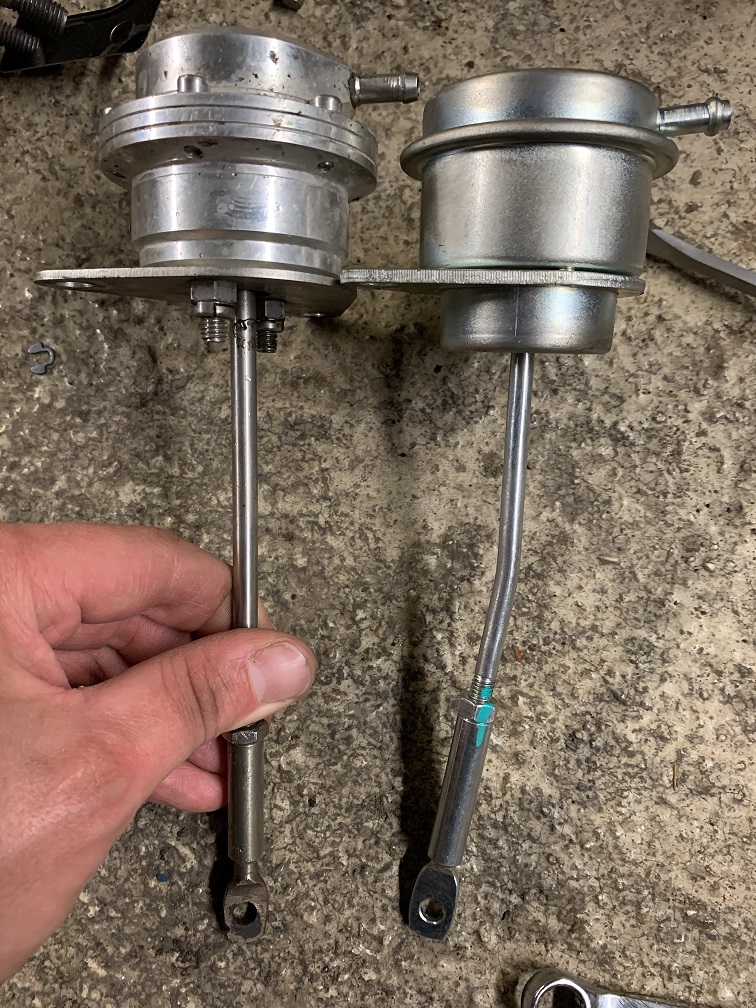

Kuna 19T'ga kaasa tulnud wastegate ei vastanud minu ootustele, siis sai ühel päeval veel natukene pusserdatud ja 19t'le külge sobitatud Forge'i wastegate, mis oli originaal turbo küljes.
Jagasin esialgselt tegevuse kahe päeva peale, sest tahtsin esimesel päeval teha ülevaatuse, turbo peale panna ning teha väikse proovisõidu, et kõik kenasti paika ja tihedalt kinni sai.

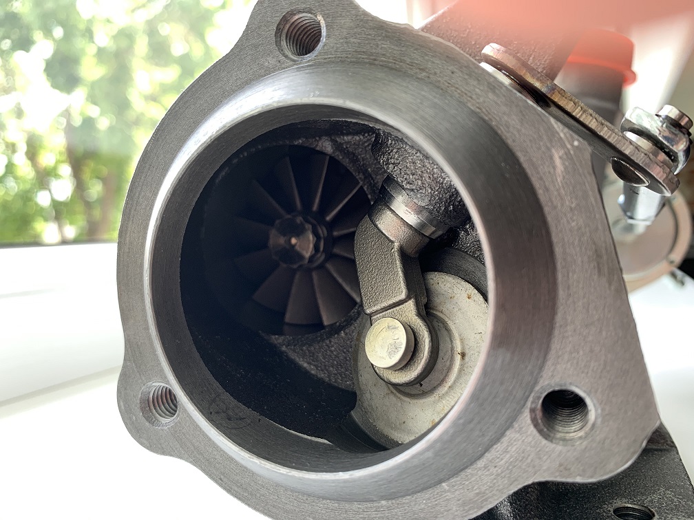

Vana turbo, koos kõige juurde kuuluvaga tuli väga lihtsalt ja kiirelt maha. Pärast muidugi avastasin, et kokkuhoiu huvides tuli uus turbo ilma ühegi tikkpoldita.
Õnneks tulid kõik tervelt originaali seest välja. Jäikade õli- ja jahutusvedelikutorude paika panek oli muidugi omaette teema või noh banjo poltide sisse saamine.
Proovisõidul töötas kõik kenasti, välja arvatud see, et mAir ei tahtnud jõuda mReg'i tasemele. Ei tundunud leke olevat, vaid pigem lahja wastegate.
Teisel päeval läks külge lairiba, andur sai kuhugi 40 cm kaugusele turbost. Juhe sai ECU juurest salongi viidud ja controller sai voolu otse ECU pistiku pealt ning leidis koha kindalaeka taga.
Värske rihm, õli ja filter said külge, ning mõned ühendused üle pingutatud. Samuti sai wastegate'i varras lühemaks keeratud. See muidugi suurt muutust ei toonud.
Nii siis sõitsin paar päeva suhteliselt rahulikult uut turbot sisse, jälgisin segu numbreid ning seedisin mõtet Forge'i wastegate ikka tagasi käiku võtta.
Saigi mõlemad laua peale kõrvuti tõmmatud, kaugus välja mõõdetud ja kerge nurk siis painutatud. Natukene edasi-tagasi laua ja mootoriruumi vahet, ning paras ta oligi.
Vahetasin kindluse mõttes veel kollase vedru lilla vastu ja panin masina kokku tagasi. Väikse vajutusega oli pilt selge, et asi korras ja esimese sättimisega sai vardale õige pikkus ka.
Veel painutamata Forge ja 19t'ga kaasa tulnud variant.
