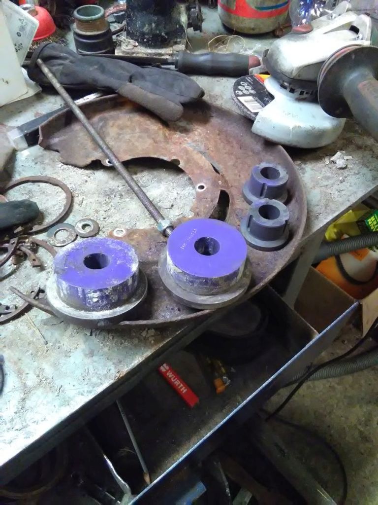

Kuna sarniir on ng900-l juba tehase poolt pressitud alumiiniumist alumise õõtshoova ühte harki, siis sarniiri ennast vaid vahetada ei saanud. Seetõttu tuli mul välja pressida oma Powerflex puksid ja panna need teise sarniiriga õõtshooba sisse.
powerflex on lahe. Mitu aastat tappa saanud. Ja siis vajutad väikese koputusega need välja. Alumiiniumi korrodeerumistolmu täis, lükkad näpuga üle ja korralik lilla tarretiselaadne materjal tuleb välja. Nagu uued, mõni aasta ei tee nendele puksidele mitte midagi.
Ja kui lihtne on tagasi toppida. Oi oi oi. Kes ise pukse pressinud koduste vahenditega, need teavad, millest räägin

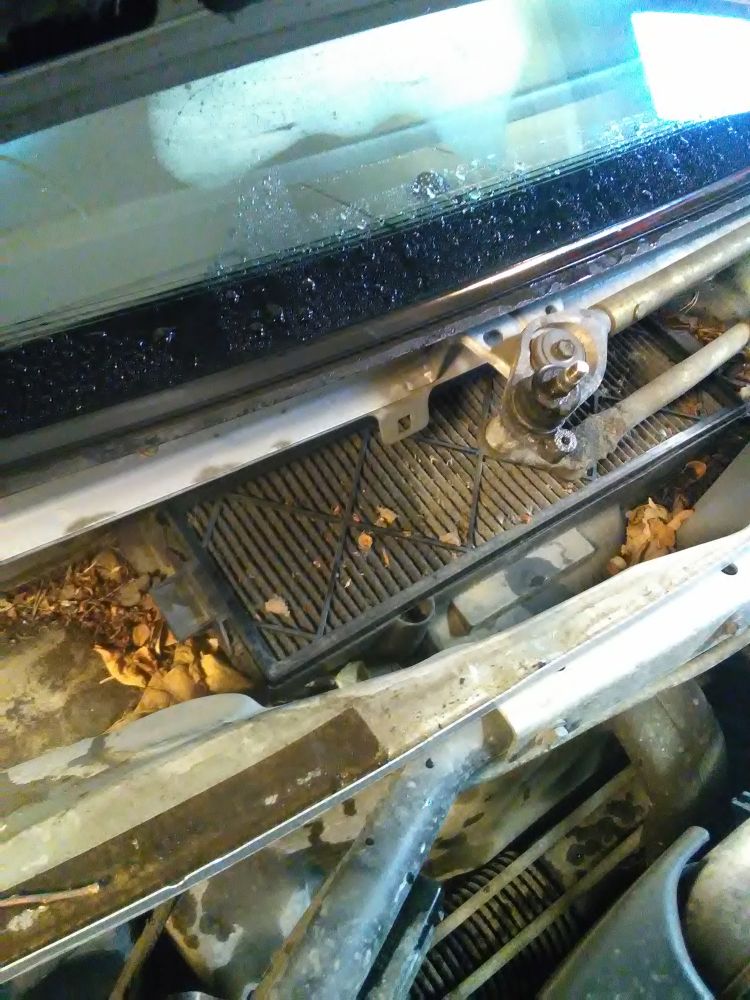

Aga nüüd selle punktiga 2 sai tegeletud. Olen sellega jooksvalt üle 2 aasta tegelenud ja olen liiminud uuesti tagatuled kinni, mis pagasnikust niiskuse eemaldasid. Siis olen alla tõmmanud autost lae, kõik torud ära puhastanud katuseluugi süsteemist, läbi puhunud ja sõitnud pikalt ilma laeta, et näha, kas niiskus sealt kuskilt tuleb sisse. Ei tule.
Aga sümptomiteks, mille osas keegi pole mulle veel nõu osanud anda, on see, et just tugevate vihmadega peksab tohutu niiskuse sisse. Peale sadama hakkamist mõni minut ja juba tuleb. Eelmisel nädalal pidin terve päev autoga ringi sõitma tugevas vihmas ja esiklaasil vaid paar auku, kust välja näeb, küljepeeglite kohapeal ka puhur puhub augu sisse aga praktiliselt väga raske on nii sõita, lausa liiklusohtlik. Kehvema vihmaga aga mitte mingeid probleeme, veidi on niiskust sees aga mitte palju. Ja kui auto õue peal seisab, siis ei ole seest niiske, probleem vaid sõites.
Ja eile sõitsin muu asja pärast töökoja poole, sain paduvihma ja jälle lükka küljeaknalt käega vett maha seestpoolt. Tõsine niiskus paugust sees, kui vaheapeal auto täiesti kuiv. Kuna vahepeal oli tekkinud üks idee, siis proovisin seda.

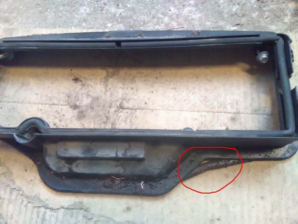

Nimelt kahtlustasin, et kui nii kiiresti vesi sisse saab, siis peab salongifiltrist sisseimetav õhk suuremas koguses vett sisaldama, et see asi üldse reaalne saaks olla. Sest sissepuhutav õhk sisaldab nii palju vett, et esiklaas paksult udune. Ja oligi.
Eks doonorilt sai kakutud ära teine õhtufiltrikorpus. Tundus, et enda omal oli tihend ajas lahti loksunud ja kuidagi oli ka salongifilter jumala märg, nagu pildilt näha. Panin veel hermeetikut igaksjuhuks õrna kihi vahele, et kindlustada asja toimimist ja teine korpus külge. Nüüd tuleb tugevaid vihmasid oodata aga ise usun, et üks viga nimekirjas jälle vähem. Kui selle niiskuse tõesti pidama saan, siis mõtlen ka uue esiklaasi peale. Kui ei saa, siis ei mõtle.

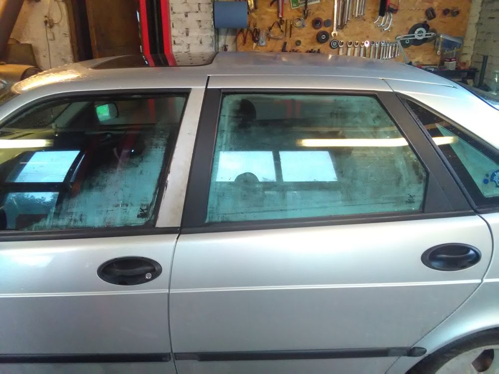

Ja pilt, kus auto küljeaknad udused - see on juba peale pikka töökojas seismist, tegelt on ka esimene küljeaken põhimõtteliselt läbipaistmatu tugeva vihma korral.

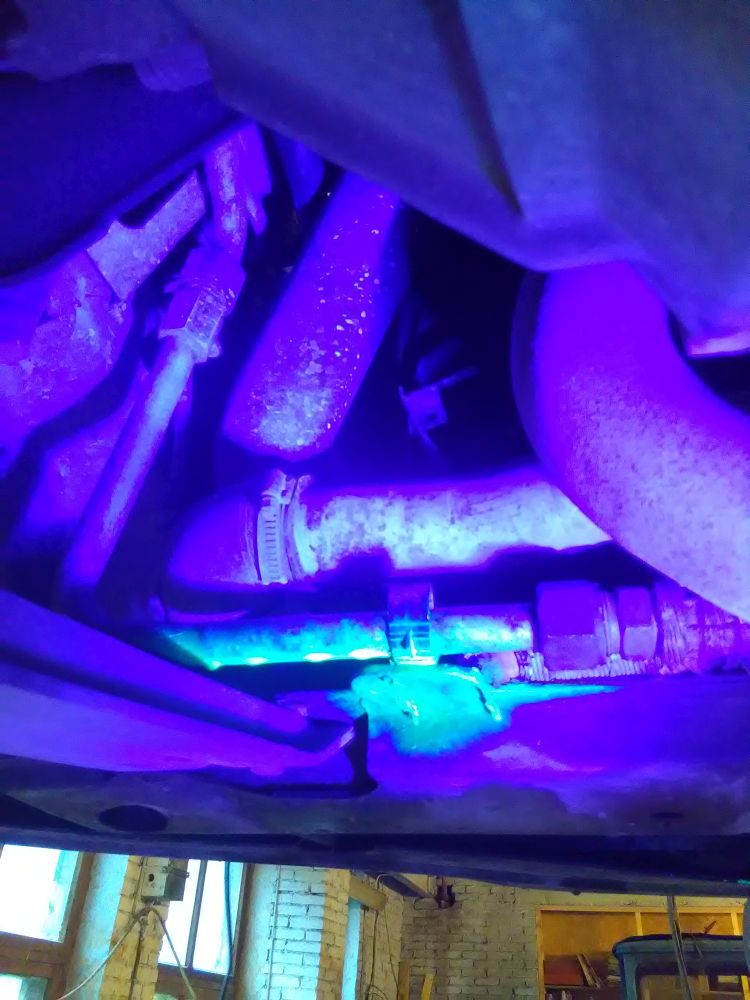

Eile sai kliimaga tegeletud.
Pumpasime süsteemi tühjaks (kuigi ta oligi täiesti tühi), siis tõmbasime vaakumisse ära, hoidis 30 minutit seda nõutud 1000 misiganesühikut see masin nõuab. Ehk siis tundus, et vaakumiga kõik ok. Ja lükkasime 800 grammi ainest koos fluorestsentse õliga sisse. Kõik hakkas tööle nagu vaja, pumpas külma ja tõmbas mul autos sees olnud uduse aknaklaasi kah krõpsti kuivaks ära.
Aga ega hõisata ei tohi. Eile õhtul sai täidetud, homme hommikul lähen tõstuki peale ja vaatan UV lambiga üle, et kas kuskilt on peksnud seda külmaainet välja või mitte.
Peale täitmist sai uuesti UV lambiga vaadatud ja oli näha vanasid jääke kuskil nurkades aga mitte midagi uut. Ma vahepeal vahetasin ära kuivati ja kliimaradika, ehk siis üht teist on vahetatud kah peale viimast ebaõnnestunud täitmist. Eks näis, kas nüüd peab.
Aga see on ju selge, et kliimat täidetakse ikka vastu talve. Linnuke õiges kohas kirjas.

Palun väga, siin mõned pildid.

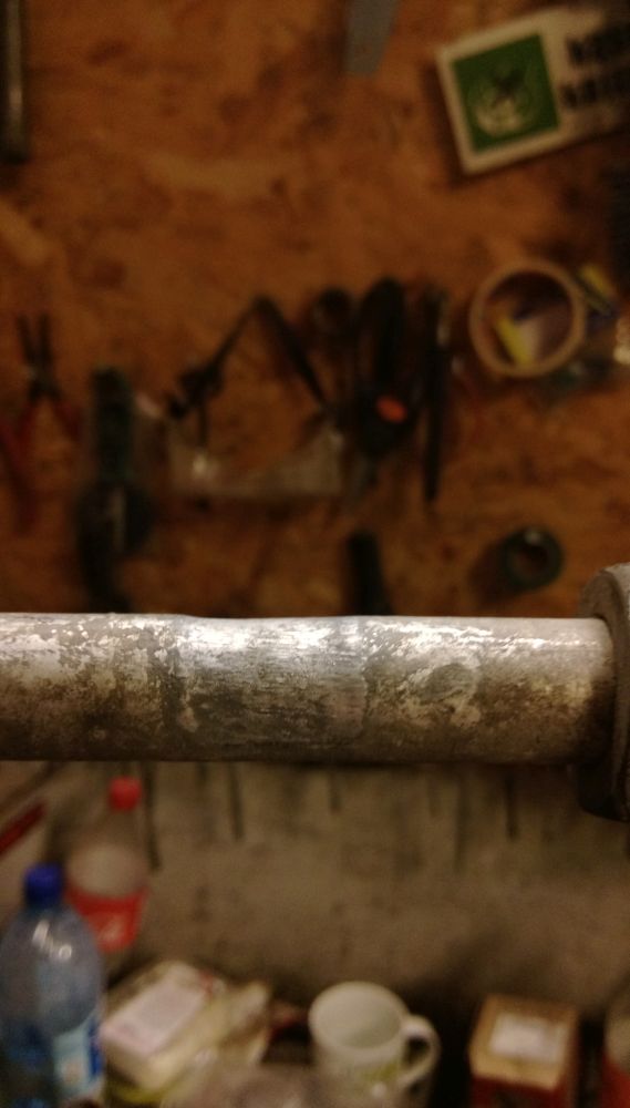

Kliima ikkagi lekib, küll mikroskoopiliselt. Sain kogu 800 grammi ainest, mis sisse pumbatud, ka välja. Välja tuli 852 grammi aga see tähendabki, et kliimamasina enda torudes oli ka veidi kraami ja sealt see tuleb. Õnneks näitas mulle lekkekoha ära ja see on väga hea. Seal toru ümber, lekkekoha keskmes on üks plastikklamber, mis peaks hoidma toru vastu raami hõõrdumast. Sinna aga läheb sodi vahele ja nii ongi mingi praht hõõrunud vibratsiooniga sinna mikroskoopilise nõelapea suuruse augu.
Toru väljavahetamine väga keeruline. Liidestest see toru keeldub lahti tulema, suured mutrid kah, mingi 27 ja 32, sinna ei mahu vahele. Üks variant on anda gaasilambiga kuuma, siis spreipudelist jääd peale lasta ja nii vaheldumisi. Kui lihtsasti lahti tulema ei hakka, siis keerabki pooleks igaljuhul.
Variant II on saada täpselt samas toru mõõdus paranduskomplekt lõigerõngastega. Nagu veetorusid ühendad - lõikad jupi kliimatoru välja ja paned teise jupi vahele. Küll aga sitt see, et kliimatoru läbimõõt 18,8 millimeetrit ja see pole standardmõõt. Mu ainukeseks lootuseks on HydroScandiga otse ühendust võtta ja küsida, et kas sellist lõikerõngaste komplekti on saada või mitte.
Seda toru vist ei tinuta ega muud trikki sellega ka ei tee. Lekkekoht on ligipääsetav aga sinna ümber on kahtlane midagi nii panna, et pidama saaks.

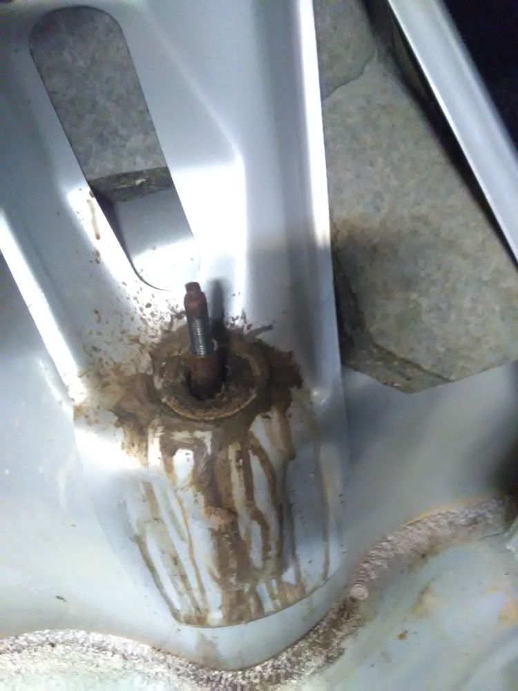

Ja 1up Saabule vihje eest - mul tagaamordipüstak lekkiski, nagu näha. Sealt siis pagassi ikkagi vett tulnud. Nüüd peale selle püstaku + salongifiltri korpuse vigade elimineerimist auto täiesti kuiv seest.
