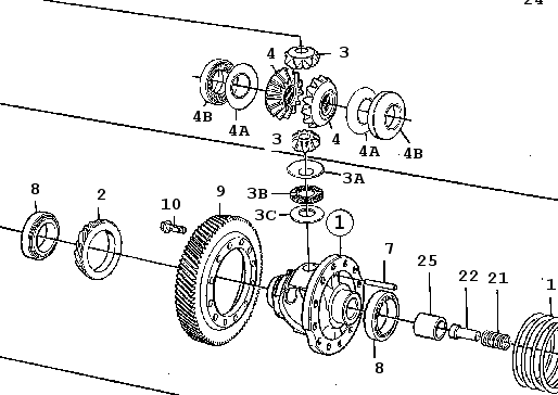

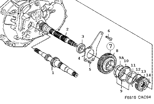

Lisan pildid ka asjadest millest puudust tunnen:
Hammakad 3,3,4,4
Ilmselt on mõistlik kõik korraga välja vahetada.
Hammakas nr.2 on ka katki.
nr.3 roller bearing
Viimasel pildil nr.3 on EPC koodiga 87 29 378 ja nähtavasti sama ka vanematel kastitüüpidel
Postitusi: 7147
#105
Ja hammakal nr.9 on osa hambaid kõvasti kannatada saanud,seoses terasetükkidega,mida need hammakad pulbriks pidid jahvatama.
Muidu bro kast,üks laager ka väsinud.Abi oleks kiirelt vaja(juppide näol).

Kas vanema kastiga on diffri hammikad samad?
Koodid on erinevad. Ainult see viimase pildi laager ilmselt sama.

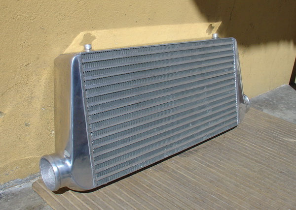

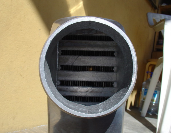

Kevad on saabunud, ilmad soojad :cool:.

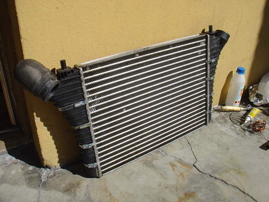

Tagajärg niisugune, et üks jubin vahetab välja teise nagu piltidest näha.
Kuidagi me selle eluka sinna mahutame. Pea 2x paksem ja 2x raskem, aga küll ta läheb, kus ta pääseb.
Miks üldse vahetan...jahedate ilmadega püsis sisseimetava õhu temperatuur normaalne, maksimaalselt kuni 35 kraadi. Kõik oli hea nii kauaks, kuni ilmad soojenesid ja intake temp tõusis 59 kraadi peale.
Ja...hakkaski mootoris tugevalt detoneerima :gun:
Lausa nii hullusti, et kui enne oli ühes silindris max. 2...3 "knokki", siis nüüd juba 25 ja üle selle. Kusjuures logisin mootori tööd pööreteni 5500, rohkem vajutada ei julgenudki. Mis siis veel kõrgematel pööretel oleks toimunud :mad:
Ja seda kõike "alles" 1,4 baari juures!
Seejärel panin softis prooviks ~7% kütet juurde, segu läks kindlalt alla AFR 11, kasu ei miskit, vaat et hullemgi.
Jahedate ilmadega seadsin boosti piiri 1,75 baari peale ja isegi 6700 pöördega tuli ainult mõni "koputus".
Vot nii oluline on intake temp. Muideks proovisin siiani 95 bensiiniga ainult. Ideeks oli saada minimaalne detonatsioon, et seejärel 98 oma parema detonatsioonikindlusega (kui selline meie kütetel üldse eksisteerib) annaks hiljem mingi "varu".
Veel üks pilt, kust näha, et kuuler on ka seest päris korralikult tehtud.

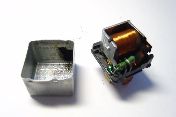

Kuumad ilmad. Ja mis autol kohe nässu läheb? Õige! Konditsioneer :cool:
Sümptomid sellised, et alguses puhub jahedat ja siis aeglaselt ühe leigemat õhku. Kui lülida "ECON" peale ja paarikümne minuti pärast taas "AUTO", siis külmetab jälle natuke aega.
Kohe tuli mõte, et äkki külmainet vähe, et läheks kuhugi kontrollima. Aga enne seda tuli nö. lihtsamat teed proovida.
Et mine tonti tea, äkki siiski elektroonika jamab...
Kõigepealt kondits. pumba sidur. Et võibolla eriti kulunud ja seibide eemaldamine aitaks. Kiskusin lahti (u. 15 minutit läks), paistsidki 2 seibi. Need eemaldatud, läks sidur uuesti tagasi.
Vist üks lihtsamaid töid Saabi juures muide...
Teiseks konditsioneeri relee. Aku kõrval releede karbis. Karbi peal lausa kiri "A/C", nii et eksida ei saanud.
Relee lahti ja selline vaatepilt.
Vabandust küll veidi uduse pildi pärast, aga peaks selge olema, kust viga otsida.
Üks kontaktipaar oli nii ära põlenud, et tuli klemme natuke painutada. Aga mitte palju, sest kontaktid peavad suhteliselt paralleelseks jääma. Relee mähise kontrollisin ära, see korras. Takistus oli vist 60 oomi...
Järgnes peene liivapaberiga kontaktipindade puhastamine ja relee uuesti kokku.
Lausa lust, kui autos jälle külma puhub!
