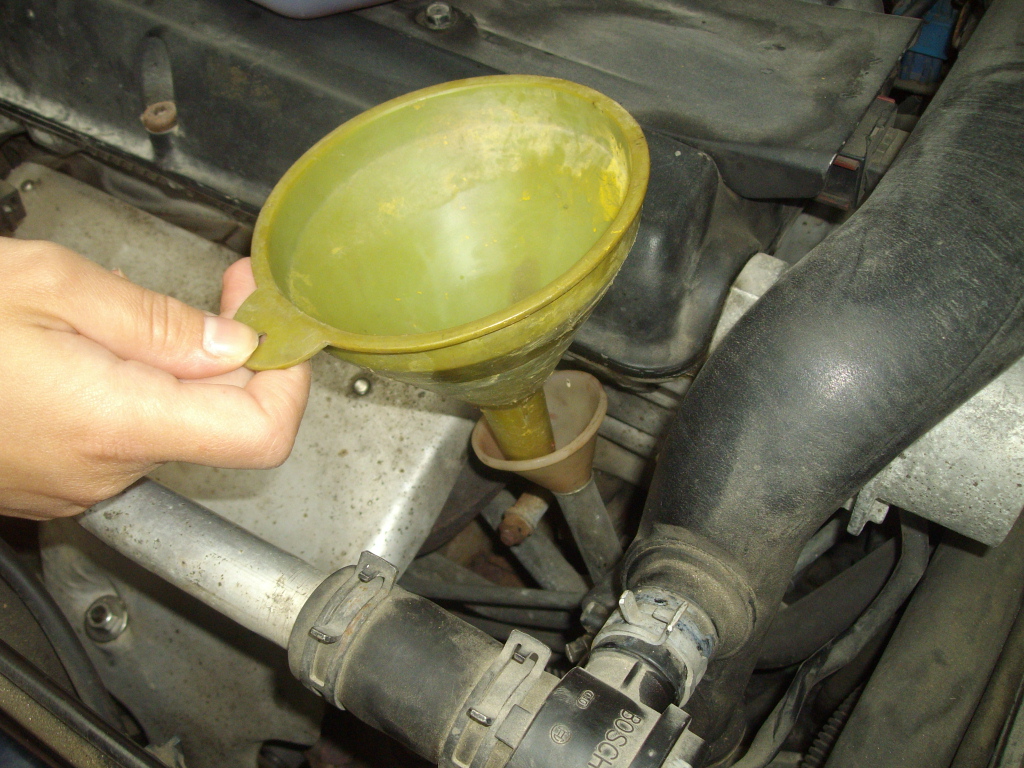

Öli sisse valamiseks polnud lehtrit just valida, tuli aretada olemasolevatest:
Viimati muutis overspeed, P Apr 08, 2018 16:31, muudetud 1 kord kokku.

Topeltlehtritega polnud hullu, abimees aitas hoida:
Viimati muutis overspeed, P Apr 08, 2018 16:32, muudetud 1 kord kokku.

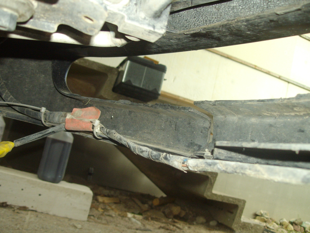

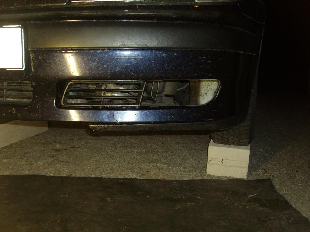

Esipöllega nuputan, kuidas seda paigata nii, et jääks tugev ja ei riivaks silma:

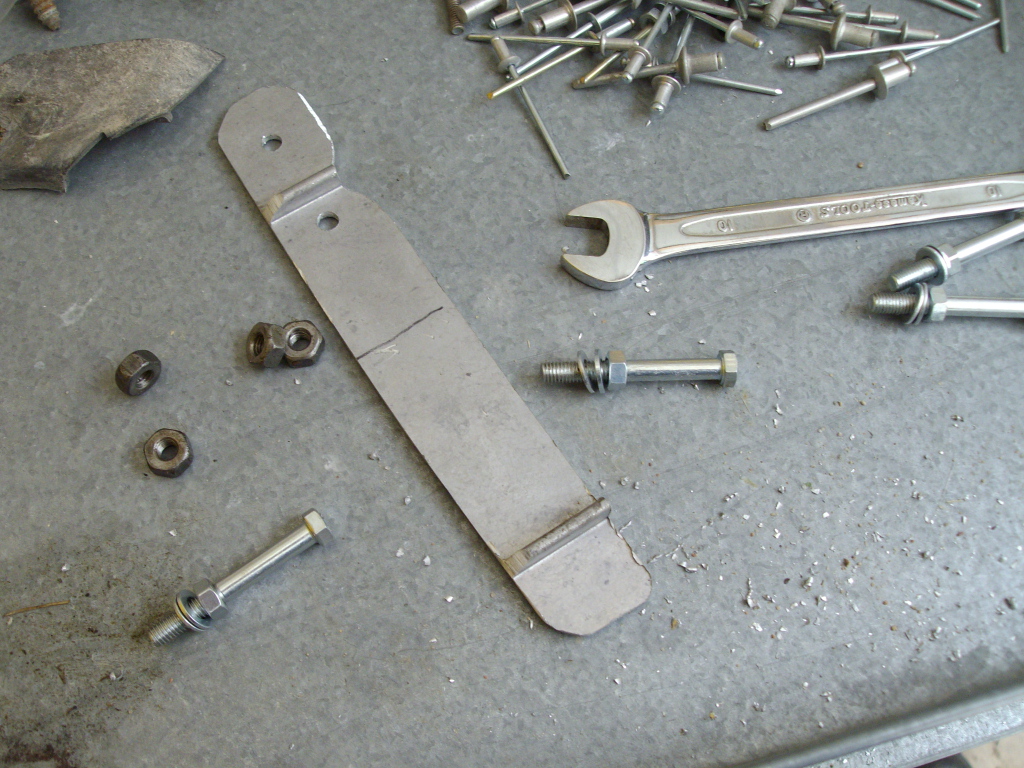

#104

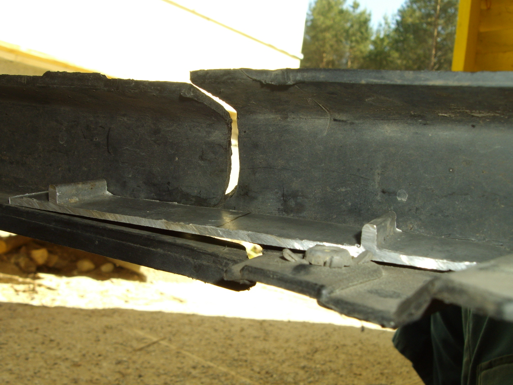

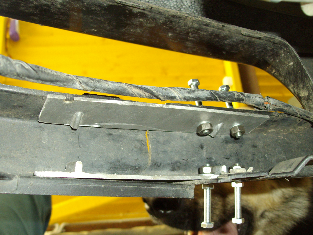

Tekkis möte, et selle U osa ülesse ja alla teen metallist liistu ja needin kinni 2+2 osas. Roostevaba plekki ei leidnud kodunt, leidsin aga 3 mm paksust alumiiniumi, sellest löikan öiges möödus ribad ja mingi 5 mm neetidega:
Viimati muutis overspeed, P Apr 08, 2018 16:34, muudetud 1 kord kokku.
Arrogance diminishes wisdom !

#105
Alla esimesed augud puuritud, 5mm, ja alumine liist valmis löigatud:
Viimati muutis overspeed, P Apr 08, 2018 16:35, muudetud 1 kord kokku.

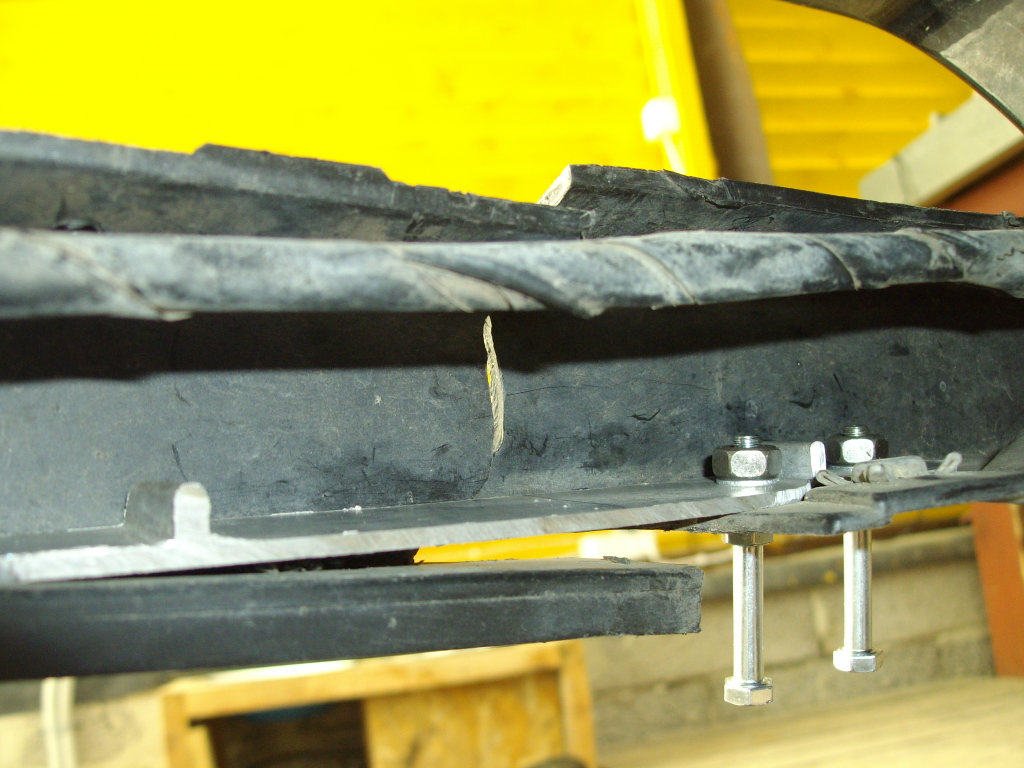

#106

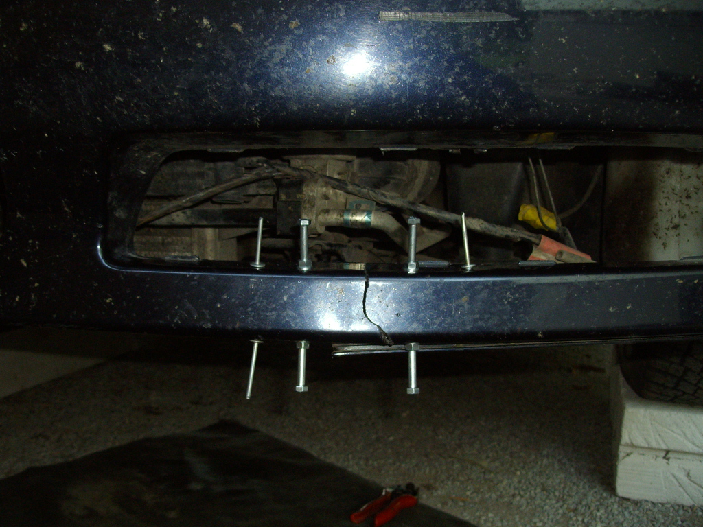

Siis fikseerisin poltidega liistud, et vastaspoole auke märkida. Kuna pölle plastikosale puuriga ülalt ligi ei pääse, lasin ülemise osa augud läbi alumiste aukude:
Viimati muutis overspeed, P Apr 08, 2018 16:36, muudetud 1 kord kokku.

Proovisin mis ma proovisin, aga täpsemalt enam ei önnestunud:

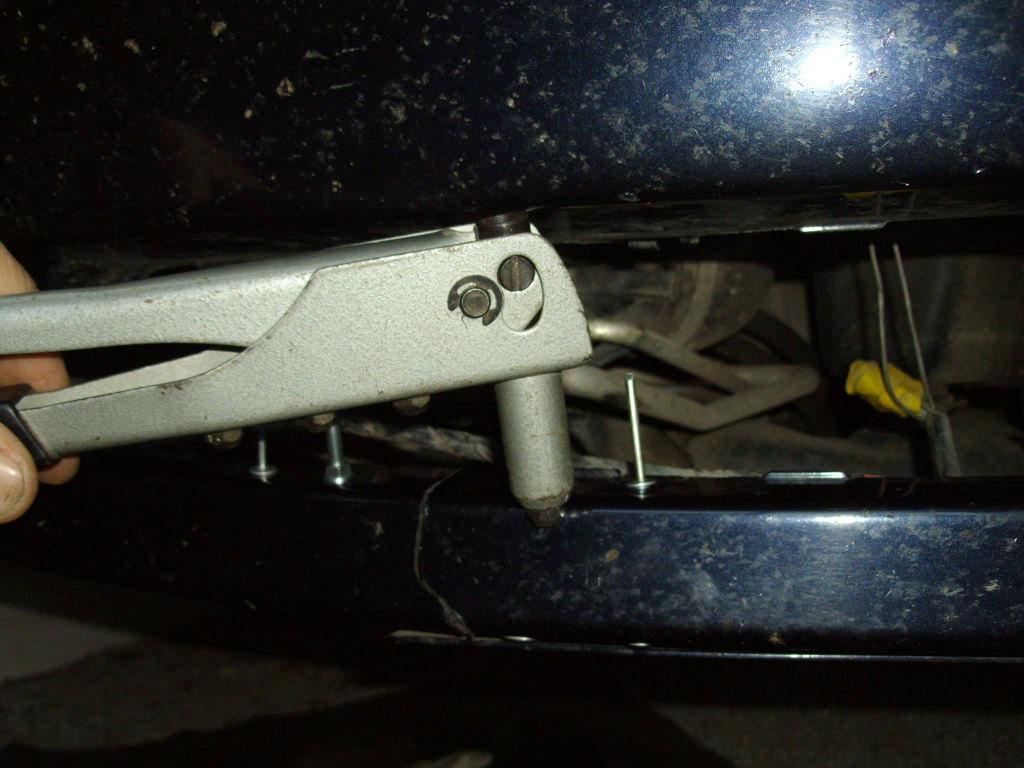

#108
Olles alumise liistu kinni neetinud, sattusin tagasilöögi ette: needi tangid ei mahu ülalt ligi (kus ma küll ennem oma mötetega olin :wall: ):
Viimati muutis overspeed, P Apr 08, 2018 16:37, muudetud 1 kord kokku.

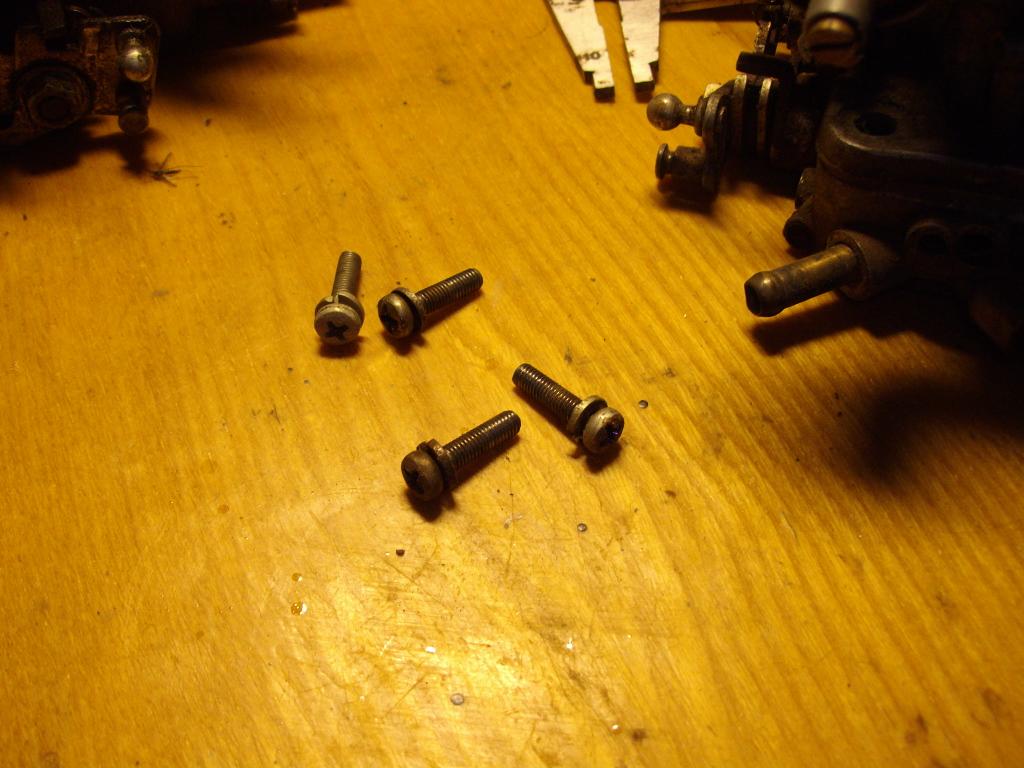

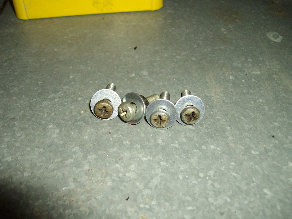

Otsisin parajaid polte siis neetide asemele. Poldi pea peab olema ümar, et ilusam jääks, ja keerme mööt piisaks 5x10 mm. Selliseid roostevabast polte poes on, aga nende pärast linna söita ka ei tasu. Ja ühestki karbist selliseid tavalisigi ei leidnud.
Önneks meenus, kust selliseid ära kruvida saaks, vanad karbad kapist välja ja poldid olemas.
Viimati muutis overspeed, P Apr 08, 2018 17:12, muudetud 1 kord kokku.

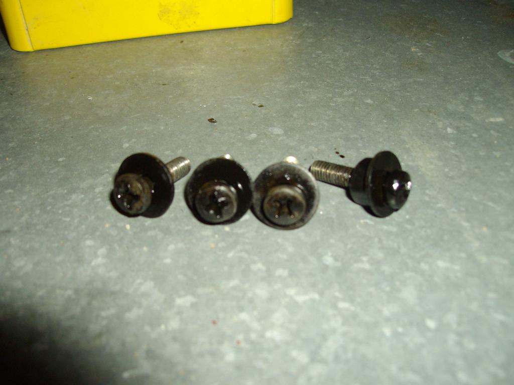

Niisama läikivate seibidega jääksid poldid liialt silma. Oksüdeerisin (pitsiga punaseks ja öli sisse) poldi pead ja seibid, et nad siis jäävad musta värvi ja ilmastikukindlamad:

#111

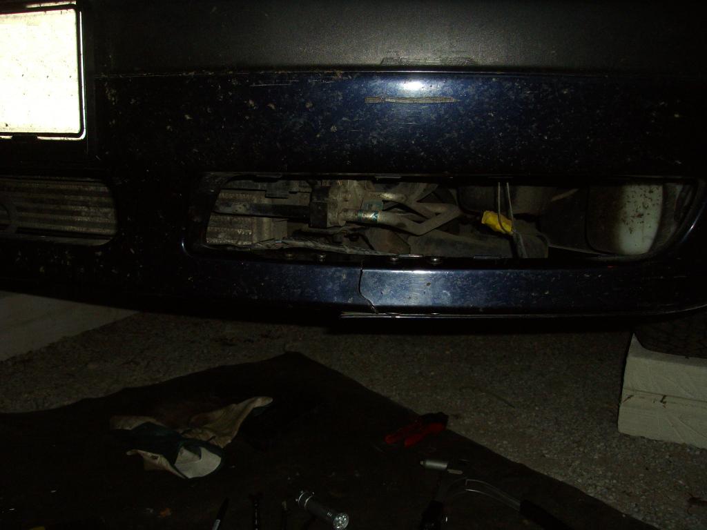

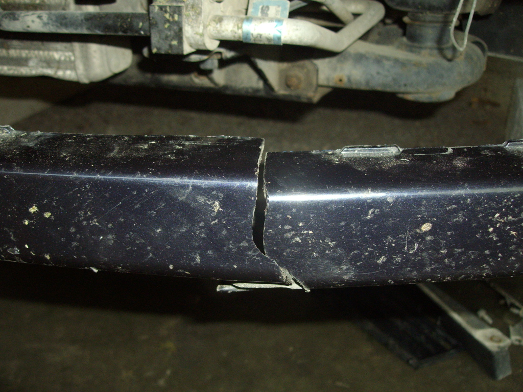

Katkine koht tugevalt paigatud:
Viimati muutis overspeed, P Apr 08, 2018 17:14, muudetud 1 kord kokku.

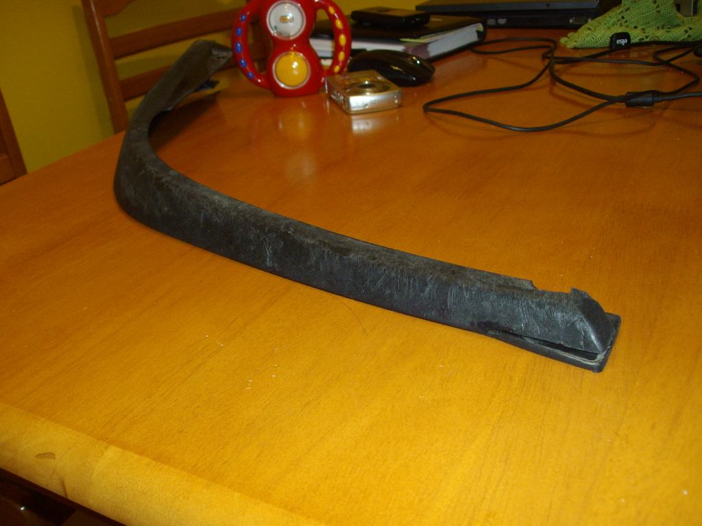

#112
Pölle alumised vöred tagasi pandud, kindlustasin igaks juhuks silikooniga ka:

margusmaa
Postitusi: 404
#113
Kui mul Ford oli siis sõideti mul 3 korda esimene pamper katki ja kõigil kolmel korral oli minu auto see mis paigal seisis :wall: Kaks korda pandi masinale kindlustuse abiga uus pamper ette ja ühe korra maksis naabrimees kui õieti mäletan siis miski 1500 eeku. Tookord kui raha sain siis parandasin ka ise pamperit ja kuna mulle ka nokitsemine meeldib siis oli päris huvitav ettevõtmine. Mondeol oli paras lammutamine, et pamper kätte saada sest esituled pidin ka lahti koukima aga kätte ma ta sain. Esimese asjana tegin mõranenud kohad puhtaks. Siis sulatasin jootekolviga pamperiseestpoolt mööda pragu plastiku kokku nii et pragu peaaegu näha ei jäänud. Seejärel kleepisin pamperi siseküljele klaasriide. Välimise poole pealt kraapisin selle prao kohta natuke ja sulatasin kolviga selle üle. Siis sai peene liivakaga kogu pamper üle käidud ja läks plasti pahtel peale ja krunt ning värv (kaks korda) + lakk. Kui masinale ette panin olin tulemusega rahul aga siis läks umbes 2 nädalat mööda ja tööjuures parklas tagurdas üks vahtralehega tibi mu seisval masinal parandatud pamperi segi + suunatulel olid ka tükid taga.
Sinu tehtud parandus on kindlasti tugevam kui see mis mina aretasin nii et usun, et küll ta kestab.

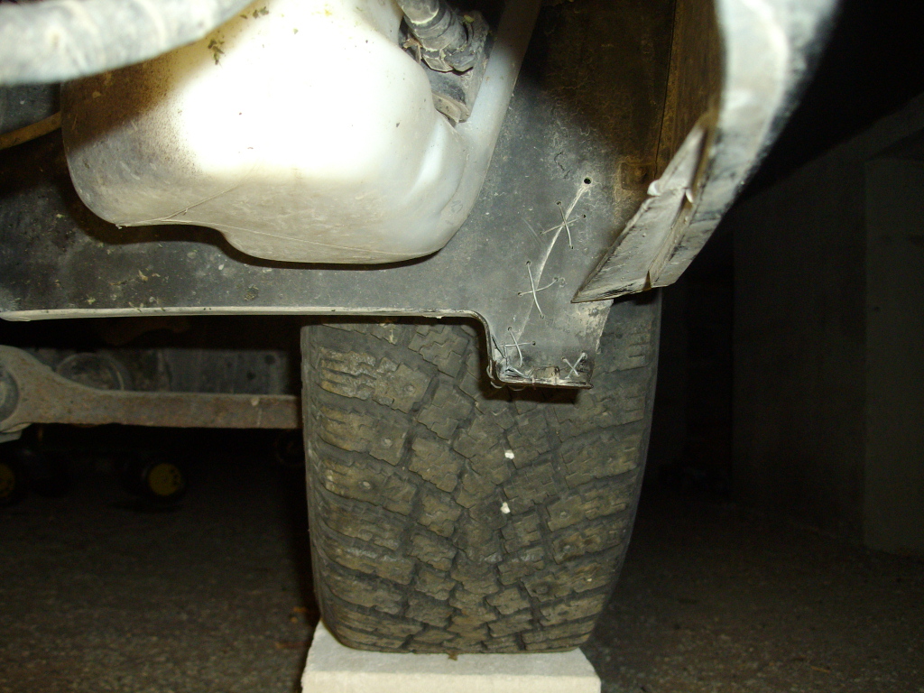

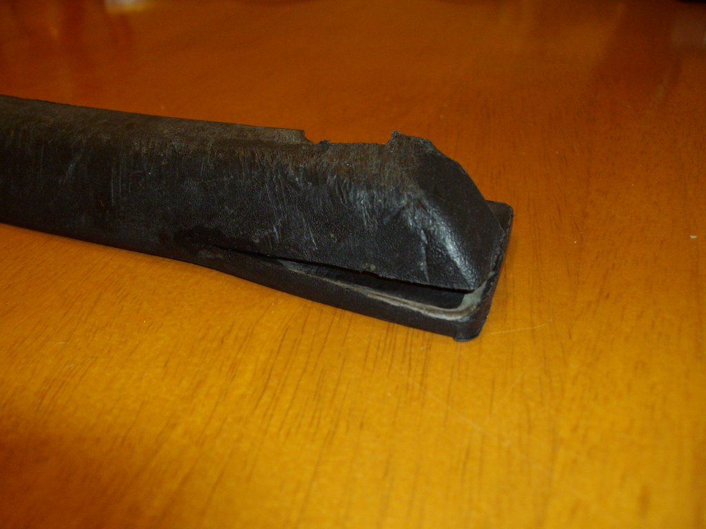

Esipölle all olev plastliist on ka viga saanud:
Viimati muutis overspeed, P Apr 08, 2018 17:15, muudetud 1 kord kokku.

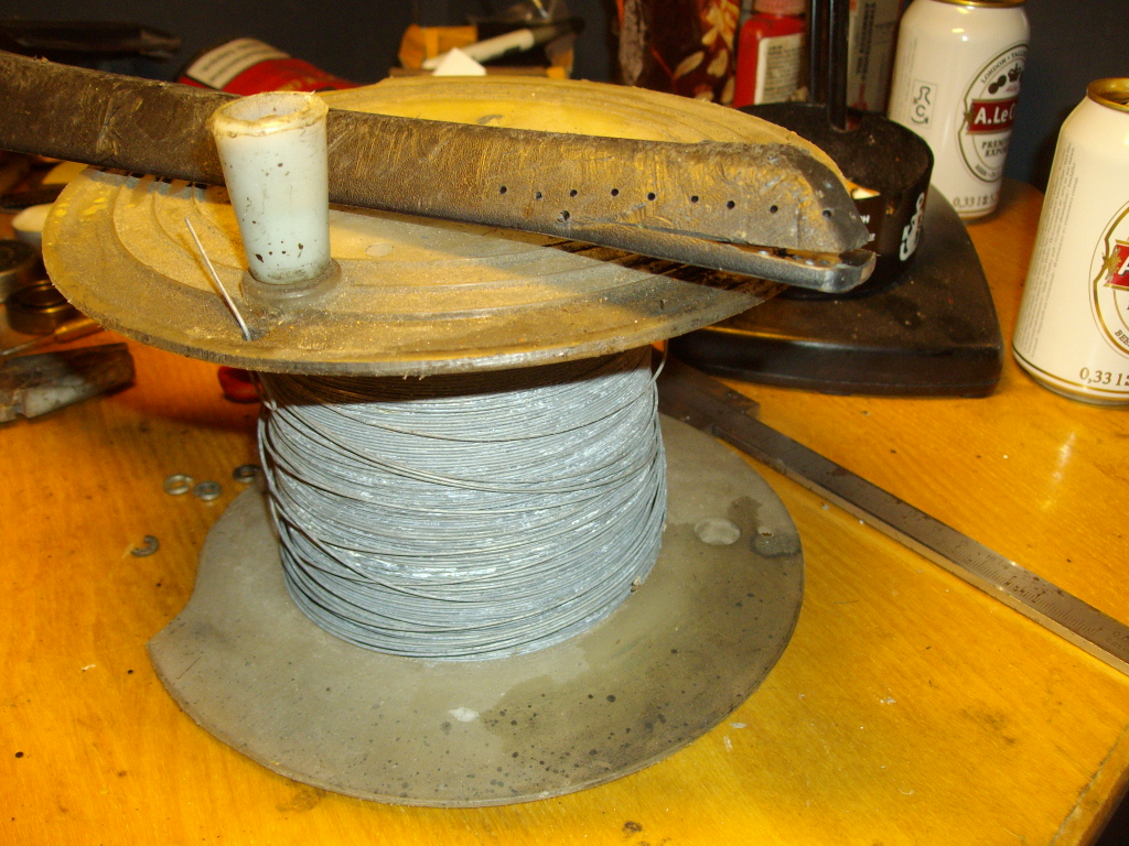

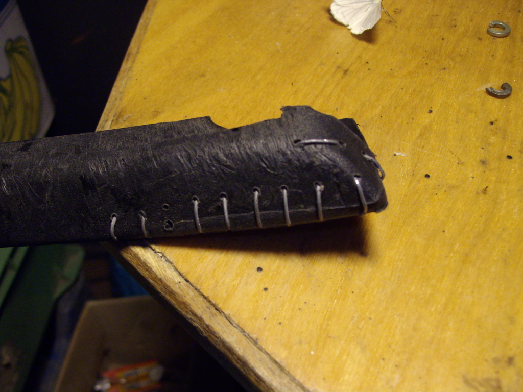

#115

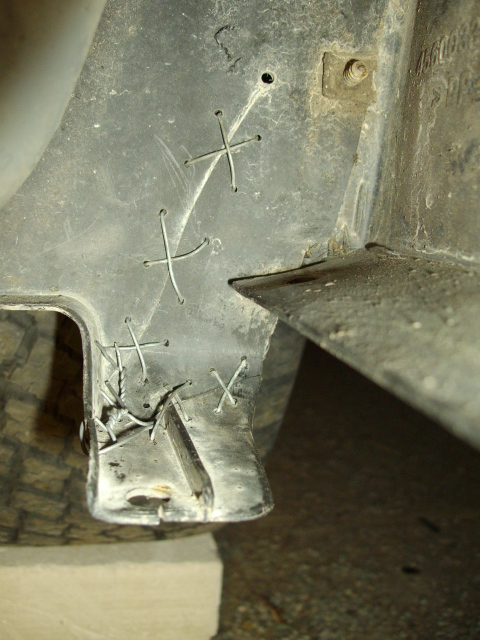

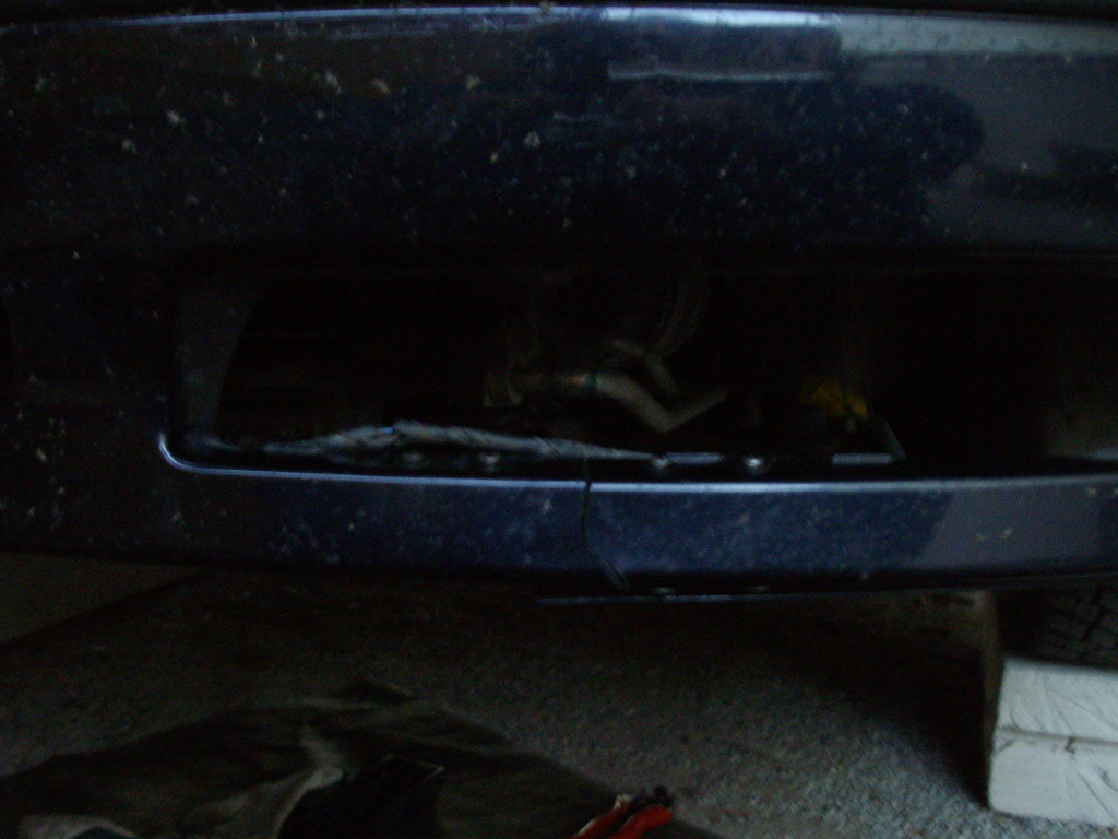

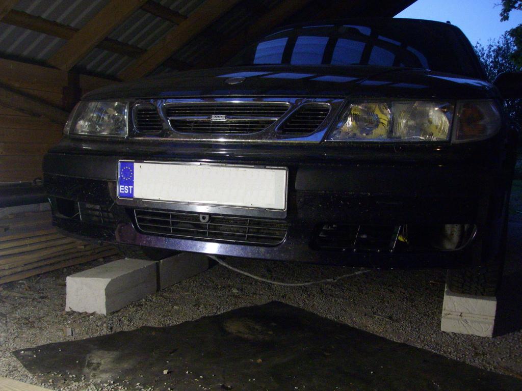

Puurisin väikesed augud ning vanast ajast jäänud ilmastikukindel pehme elektrikarjuse 1mm traat punumiseks:
Viimati muutis overspeed, P Apr 08, 2018 17:16, muudetud 1 kord kokku.
overspeed
Postitusi: 743
Asukoht: Saaremaa
Auto: 9-5 Estate ja 9-3 CV
#116

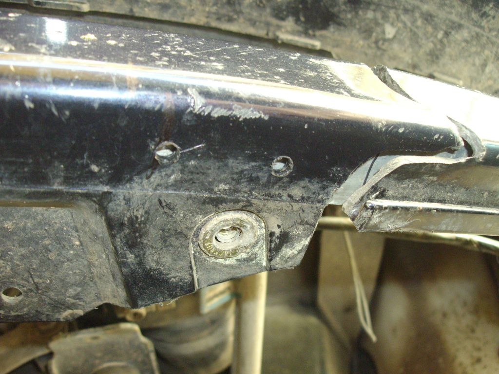

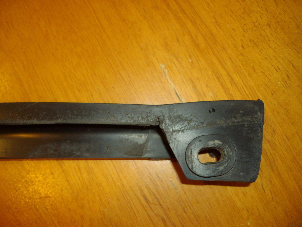

Konts vasemal esilogaril, kuhu too alumine liist kinnitub, oli ka murdunud, paikasin sellegi:
Viimati muutis overspeed, P Apr 08, 2018 17:17, muudetud 1 kord kokku.
overspeed
Postitusi: 743
Asukoht: Saaremaa
#117
Valmis.
