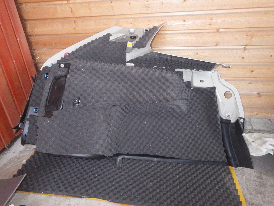

Leidsin foto hilis-sügisel lisatud kuudi müraisost. Paigaldasin nii nagu NooreTehniku inimene soovitas: munaresti profiil väljast tuleva müra suunas. Ainuke tehniliselt võimalik variant tundus olevat kleepida materjal siseplastikule. Tulemus - sõidu ajal naelrehvide klõbin vastu asfalti vähenes drastiliselt. See oli lausa nii suur vahe, et komakohti ei pannud enam tähele. Seega loogika ütleb, et väljast tulevat teemüra summutab taoline materjalipaigutus (koostöös pigimatiga) kogu raha eest.

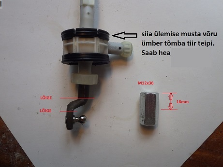

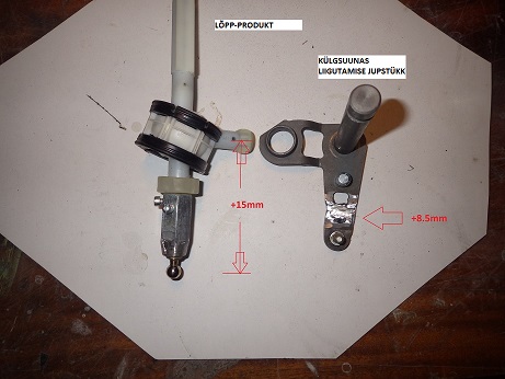

Ratsisin shortshifteri majja. Mulle see Maptune nikerdis selle raha eest mis küsitakse ei imponeerinud ja no siis natuke mõtlesin et kuidas ümber nurga saaks. Saab küll ja väga edukalt. Vaja läheb elementaarseid metallitöö riistasid, jätkumutrit M12x36mm ja 2xM4 kruvi. Kogu projekti eelarve jääb sinna 1 EUR kanti. Kõige lihtsam variant on ehitada ainult alumine õlg pikemaks, see annab meile lühema käiguvalitsa liikumise pikisuunas. Kindlasti tasub ka keskmunakalt loks välja võtta. Selleks tiir elektriku riideteipi ümber munaka vöö ülemise serva mis siis korpusesse tagasi pannes pressib kogu kupatuse tihkemalt kokku. Loks null.
Ise tegin ka ülemise õla (ehk siis käigukangi enda) ning külgsuunas liikumise lühemaks. Midagi keerulist pole, lihtsalt protsess vajab natuke rohkem lahti seletamist (tagasikäigu lülitamine, kaablite timmimine jne.). Kel huvi reaalselt ära teha siis privas võin jahuda.
Lõpptulemusena on kk nupu tipust mõõdetuna edasi-tagasi kogukäik (1. käigult 2. käigule) 10cm ja külgsuunas kogukäik (1.käigult 5.käigule) 5cm. Kk nupp stockist 1cm madalamal.

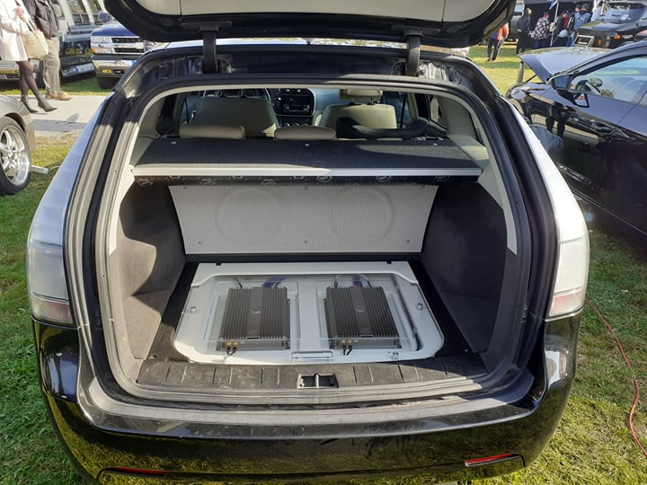

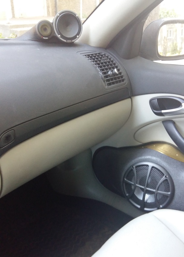

Noja siis helisüsteem sai ära ühendatud. Täisaktiivne 6+1 kanalit nagu lubatud. Töö käigus siginesid Audison Voce 1.1 tweeterite asemele Focal TNK'd ning 6.5'' Focal PS165 asemele omakorda täisverelised mid-bassid DLS Scandinavia 165W. 3'' midrange'd Voce 3.0 lähevad ka varsti karpi tagasi järgmist projekti ootama. Asemele tuleb ilmselt Focal 3W2Be paar. Subwoofer üks 10'' Focal P25F kinnises kastis ja sellest minu maitsele piisab.
Võimud 1xDLS XM40 ja 2xDLS RA20.
Sättimises aitavad vabavara Room EQ Wizard ja UMIK-1 mõõtemikker.

See projekt on tegelikult juba ammu käest ära läinud ja saboteerib päris elu elamist täiel rindel :D Aga näpu annad siis käsi läheb ja poolkõvalt tehes jääb ikka kripeldama. Talveks on juba järgmine etapp planeeritud, aga sellest räägib siis kui on midagi ette näidata.
Focal ma arvan on kindla peale minek. Vastavalt eelarvele valid komponendid välja, tsekkad tootjapoolseid paigalduse soovitusi ja kindlasti ei pettu. Üks väike nüanss mille võlust alles hiljem aru saab on see, et Focali elementide füüsilised mõõdud ja kinnituskruvide augud ühtivad väga hästi (kohati 0,1mm täpsusega) paljude teiste tootjate (Audison, Hertz, DLS) analoogsete toodetega. Mulle selline standardiseerimine väga meeldib. Osadel edevatel asjadel seevastu on mingil arusaamatul põhjusel x-mõõdud aretatud ja hakka nüüd iga kord kasti ringi tegema.

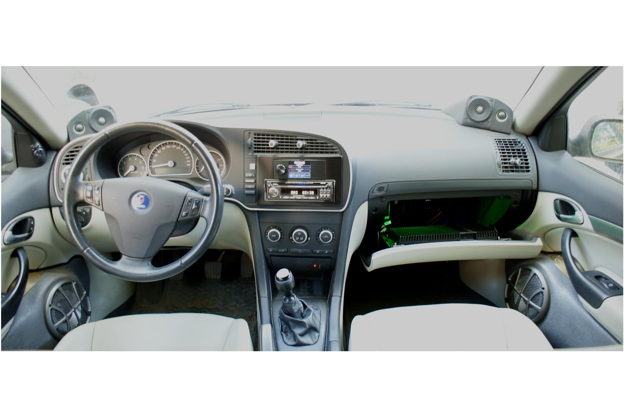

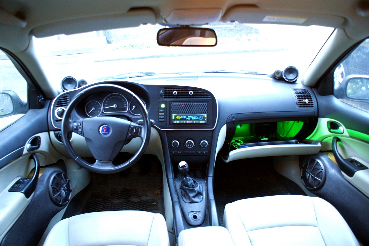

Heli on praegu alates võimenditest välja monteeritud, sest sein tuli teatud asjades ette ja vaja ümber teha. Enne nägi siis kokpit selline välja, uus Saab uhkem :D

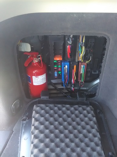

See klõbin mida eelmises postis mainisin oli vist ikkagi juba ketist tulenev. Niiet eile 6 tundi pidevat tööd ja juht- ning balansivõllide ketid koos taldade ja pingutitega vahetatud. Juhtketil läksid kõik kolm hammakat uueks, balansikal jäid vanad. Nukarataste süsteem on B207'l küll halvasti tehtud, igavene jeblamine ja närvipinge õigesse asendisse tagasipanekuga. Palju parem oleks kui saaks hammaka ainult ühes õiges asendis nukkvõlli otsas olevasse soonde lükata. Aga ei. No vist läks seekord õnneks, mootor töötab tuntavalt sujuvamalt ja vaiksemalt kui enne. Võrdlesin vana juhtketti uuega ja venimine on olnud julgelt nii 5-5,5mm (kogu keti pikkuses siis). Soonrihm ja surverull ning kõigi kaante tihendid ka uueks.
Aga pilt tuleb hoopis järjekordsest laifhäkist - kuhu panna tulekustuti kui sul on põrandaluugi all kogu vaba ruum võimendeid täis?
