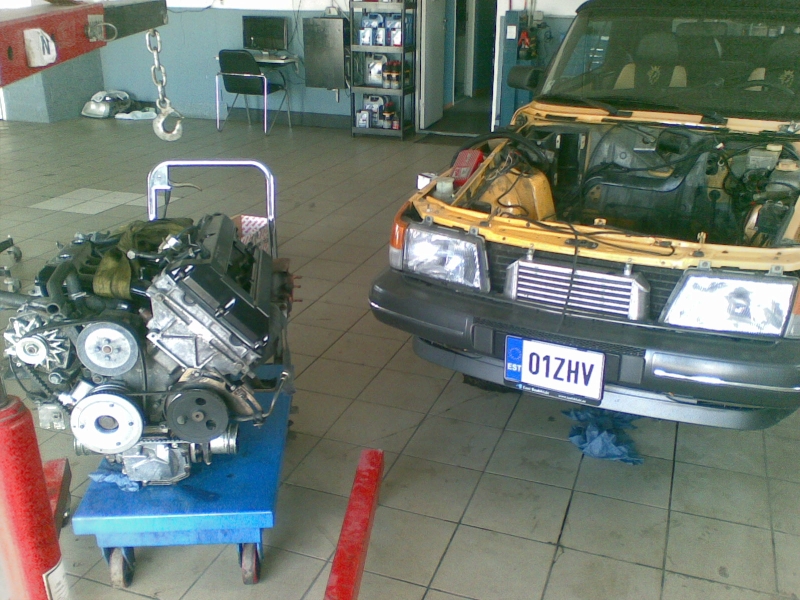

Haa, vahele jäi..:)
Väga huvitavaid asju nägin ... Pildilt küll kõik ei pasta, aga üks korralik tune-up on jälle küljes..:) Kui nüüd veel selle T5-e ka külge saaks..:D

Vaata aga vaata, mootor koos juba, kiired poisid seal Audaceris :notworthy:
Seekord oli põhieesmärgiks vända asendianduri külgesaamine T5 tarbeks.
Ja kui juba mootor maha tõsta, siis veel mõned asjad mis meeles mõlkusid.
Ja ei ole need autod seal midagi kogu aeg, mõni kord aastas vast juhtub.
Sa teager oled lihtsalt hea ninaga ja satud alati õigel ajal :P

Algselt postitas: AndrusFJR
Auto ammu õues juba:head:

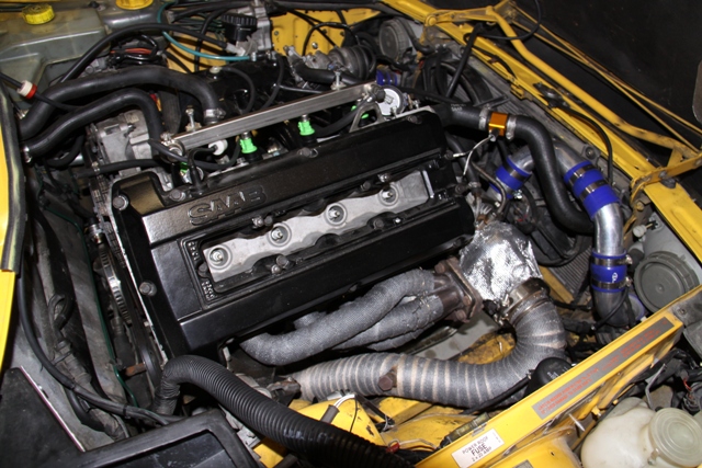

Noh kui nüüd lühidalt teha, siis pea aasta või rohkem olen vaikseltviisi igasugu juppe kogunud, mis nüüd hakkavad auto külge jõudma.
- 2,3se tonnise mootori plokikaas
- 2,1se klassiku sisselaskekollektor
- Väljalaske r/v torukollektor
- Innovate WB
- T5 aju, andurid, juhtmestik 95a tonniselt (tänud hr timuti-ile)
- Turbole sai vähe voolavam WG klapp ka külge poogitud, mis kohe algab 3"-sena
Nüüdseks on jäänud põhiliselt juhtmestiku tööd, mida vaikselt õhtuti nikerdan.
Eks paistab, mis kogu sellest jamast välja tuleb :conf:
Andrus99
Postitusi: 1949
Auto: 99/C900/9-3
#141
T5 kohta siis niipalju, vaja on järgmisi juppe:
- CPS (vända asend) sensor koos "oravarattaga" - selle saab paigaldada väntvõlli rihmarattale kas siis spets adaptriga või ise aretades
- T5.5 ECU (soovitavalt 94+ aastatest, modimisel aitab CR Performance)
- BPC klapp (kasutan T7 oma, ecu saab vastavalt modida)
- MAP sensor (ühendub sisselaskekollektoriga kasutades vaakumvoolikut)
- IAT sensor (vaja keevitada mutter sisselasketorustikku enne gaasiklappi või siis kasutada sobivat jupikest tonnise torustikust)
- ecu-ga sobivad pihustid (soovitavalt tonniselt)
- Mootori temp andur (sobib klassiku oma asemele)
- TPS sensor (LH oma ei sobi ja kuna T5 oma on väiksem, tuleb teha adapterplaat)
- IAC klapp (2-klemmiga uuema klassiku oma peaks sobima)
- DI kassett (punane)
- O2 sensor (ma ei ole 100% kindel kas klassiku oma sobib, ise plaanin kasutada Innovate WB narrowband väljundit)
Ongi vist kõik. Tuleb näpuga skeemidel järge ajada ja ahelad kokku viia.
Kuna 2,1se sisselaskekollektor on vähe erinev, siis on mõistlik kasutada tonnise kütuselatti (kinnituskõrvad tuleb painutada ja sobivad poldid-puksid leida). Kui jääda 2,0se klassiku kollektori ja kütuselati juurde, siis pole miskit vaja nikerdada.
Ja veel, kui leida 2,1se klassiku gaasiklapp (throttle body), siis selle TPS sensor peaks sobima ja ei ole mingit adaptrit vaja ehitada.
