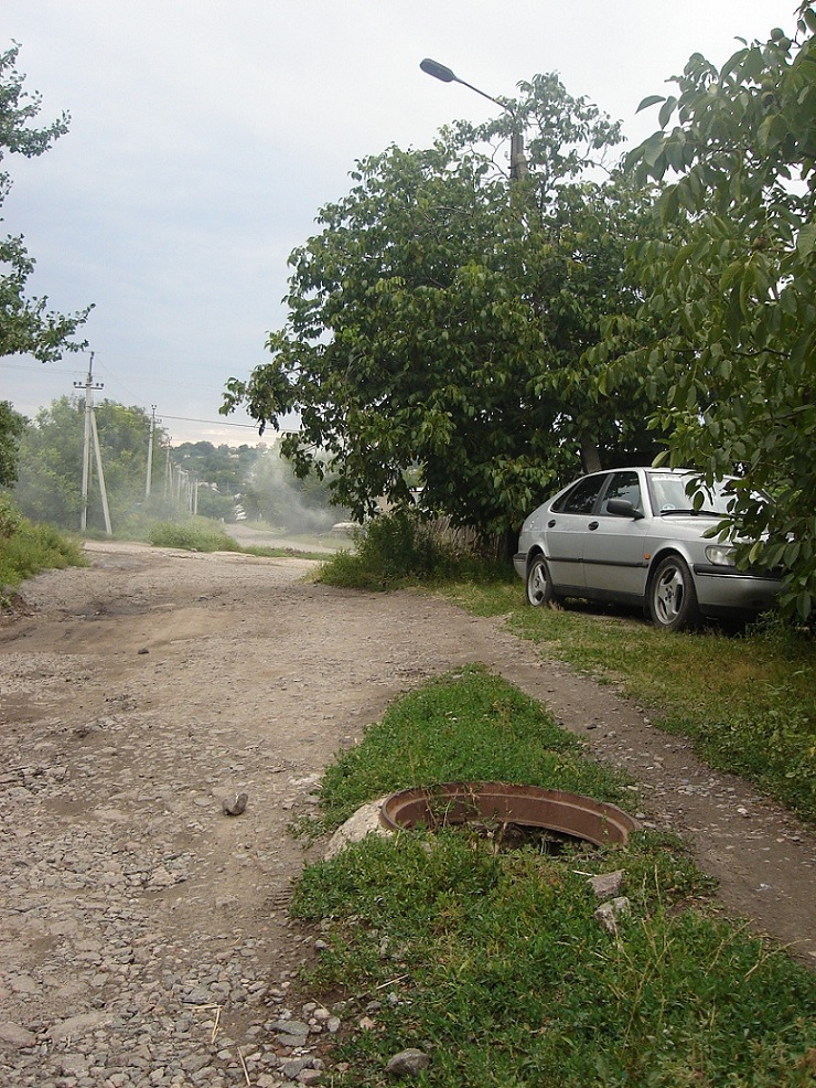

Ukraina teede kohta on jäägud väga kahepalgelised mõtted. Sisuliselt kogu põhja Ukraina teed on halvad. Korduvalt tuleb mnt.del sõites ette olukordi kus võib sõna otseses mõttes nina vastu asfalti ära lõhkuda. Palju on löökauke mida esmapilgul ei märkagi. Soojalt soovitan muretseda autole karterikaitse (või siis argoonkeevitus koos muude varujuppidega järelhaagisega kaasa). Lõunapoolsetes regioonides paistis olevat parem liigelda, kuid mitte oluliselt. Kohalikki miilitsaid karta ei tasu. Võõraste numbritega autot ei peetud seal kordagi kinni. Liiklus on kiire ning meie jaoks pidut arusaamatu. Nimelt sõites mnt.l kus on lubatud 90km/h kiirusega 100-110 jääb tihti ette erinevatele Lada tüüpu sõidukitele, kes vuhavad mööda kui postist, rääkimata siis lääneriikide sõidukitest. 95E hind Ukrainas oli valdavalt 0.9€/l. mille kvaliteet vähemalt kütusekulule negatiivselt ei mõjunud.

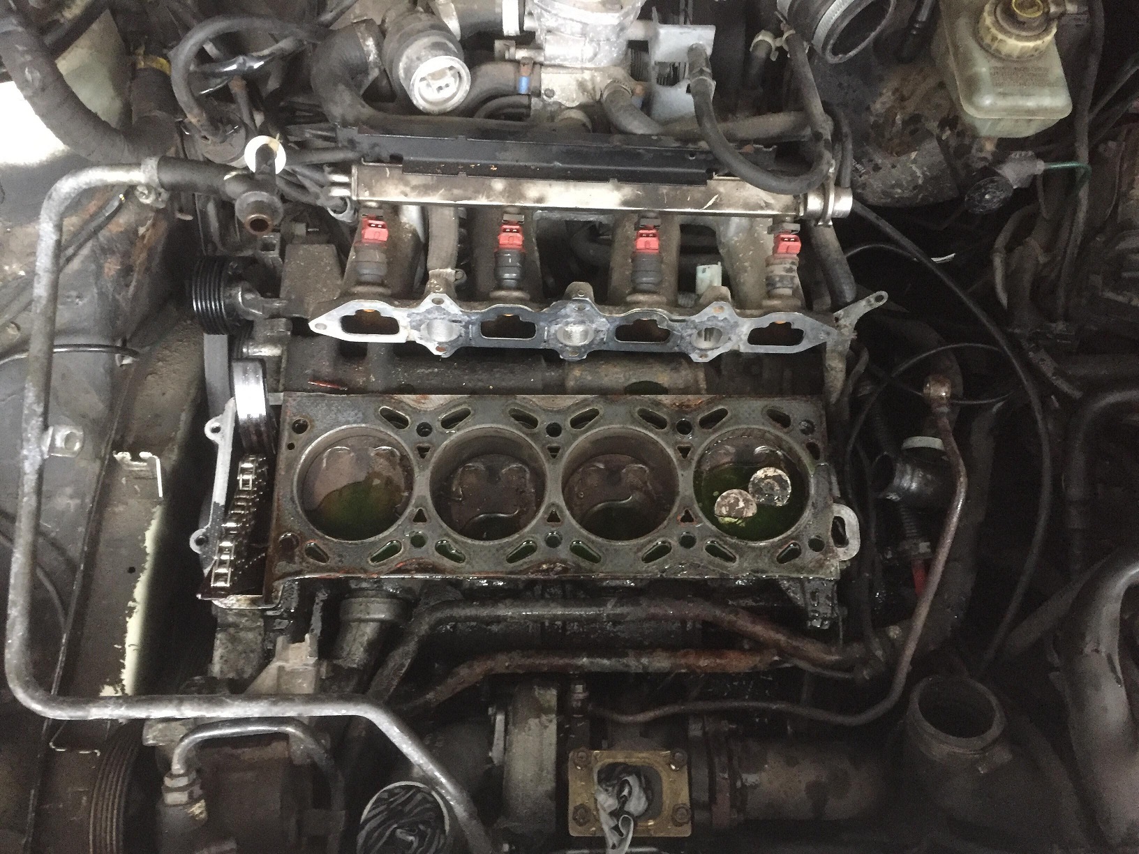

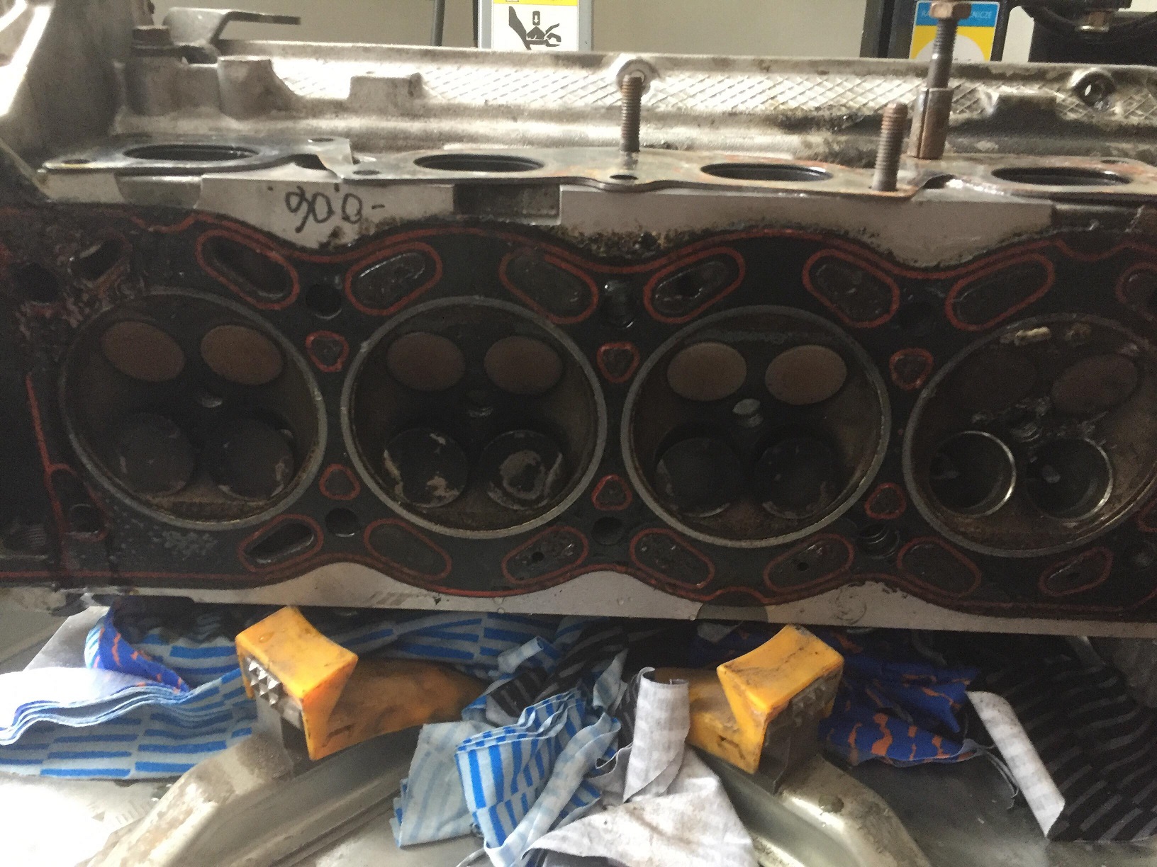

Taaskord üle pika aja jätkan Saabi saagat.
Paraku 2016 aastast väga pikka muretut kulgemist saabiga ei tulnud. Sinna aastasse jäi ka viimane ülevaatus. Heas korras olnud asenduseks pandud turbo kestis alla 10k km, misjärel hakkas samuti suitsema. Selgus, et ka sellesse tekkis pikilõtk. Mis siis ikka, kuna riiulist oli võtta originaal, lasin selle Turbobalticus taastada. Arvestades asjaolu, et iseseisva vahetuse puhul taastatud turbole garantii ei kehti võtsin selle siiski iseseisvalt ette, eelnevalt viies ennast kurssi antud töö erinevate njuanssidega. Päevaga sai jupp vahetatud, lisaks loomulikult värske filter ja vedelikud. Esimesel proovisõidul aga tõmme puudus ning rõhunäidik oli vaakumis. Peale kõikide lõdvikute ja voolikute ülevaatust, nö viimase asjana katsusin ka turbo tiivikut, mis oli aga täiesti kinni. Sai siis uuesti maha ja taastaja juurde. Seal aga väideti, et autol on õlitusprobleemid, kuna võll on saanud kuumakahjustusi (vaatamata paigalduse käigus otse turbosse õli sisse laskmisele, selle määrimisele ning käivitamise eelsele lahtiühendatud süütekassetiga mootori käiamisele õlisurve paika saamiseks). Kuna ise ei olnud kuidagi nõus õlitusprobleemide olemusega, panin uuesti vana (lõtkuga) turbo peale, mis toimis täpselt nagu ennegi. Tõmme korralik. Sõit probleemideta. Suits summutist. Peale läbirääkimisi leppisime kokku taastatud, vigase turbo teistkordse taastamise. Vahepeal, mõned sajad „suitsused“ läbitud kilomeetrid kinnitamaks mootori probleemide puudumist ning minu hüpoteesi vigase turbo juppide kohta taastamise käigus. Uue taastatud turbo kätte saades ning vahetust plaanides sõidetud iseseisvalt pakkudele ning vahetus edukalt teostatud. Kõik nagu ikka. Turbo õlitatud. Vedelikud vahetatud. Süüde lahti ja starterit mille käigus kostis esimeste sekundite ajal korraks metallset heli. Õlisurve korras, süüde ühendatud aga autot käima ei saanud. Vea tuvastamisel leidsin ühes silindris sees midagi olevat (küünla avast paistmas, küünal vigastatud). Kett ilusti pingul ja visuaalselt korras. Sellises seisus lõppes Saabiku aasta 2017.
Käesoleval aastal sai ta aga teenindusse täpsema vea tuvastamiseks viidud ning tulemus inetu. Kaks klappi katki. Enamus kõverad. Käinud vastu kolbe. Taastamine kulukas. Mootori vahetus veidi sootsam...
On see nüüd siis kuidagigi seotud varasema kaane tihendi ja lihviga. Kes seda nüüd teab.
Auto minul tänaseks 10 aastat ja 1 kuu
