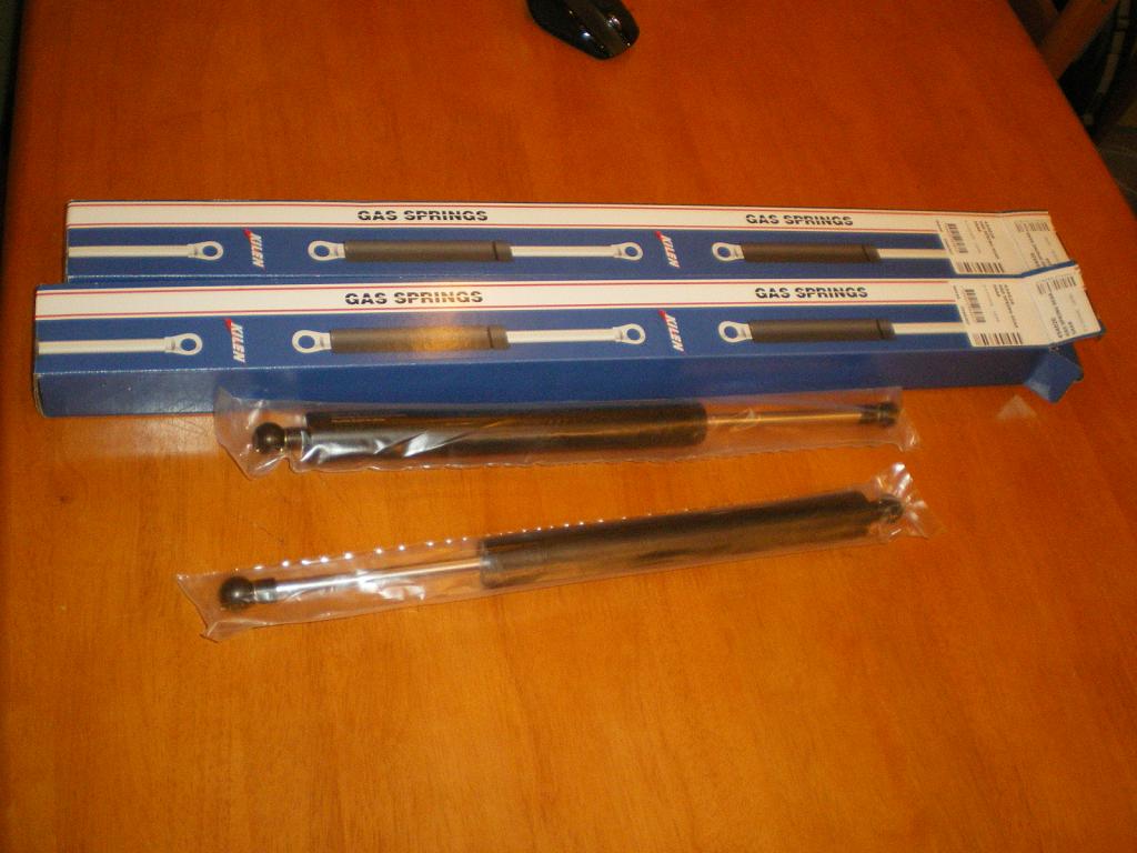

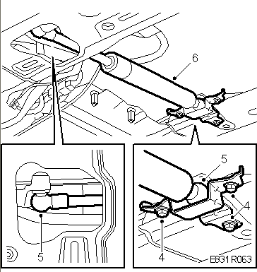

Oskab keegi öelda, kuidas sellel universaalil on tagaluugi ülalpüsimine lahendatud: vedrud vöi amordid vöi mölemad, kui keeruline on neid vahetada ja kui palju peab nendele rahakotti kergendama ?
Ei taha teine enam ülal püsida. Kuna ise veel ei tea, siis mötisklema pani see, et külma ilmaga ei püsi üldse, kuid sooja ilmaga natukse veel püsib ülal :freak:

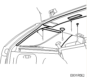

Lühidalt: Pead laepolstri tagumise otsa lahti laskma ja pääsedki t.luugi amortidele ligi.

Tehtud.
viewtopic.php?f=31&t=16989&p=200934#p200934

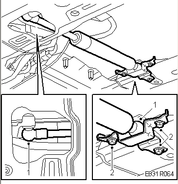

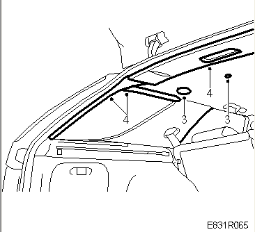

Auto tagaosas lae all polstri taga peidus on kaks gaas-vedru amorti. Vahetus ei ole keeruline, maksid nad kokku 2tk: 86 EUR.

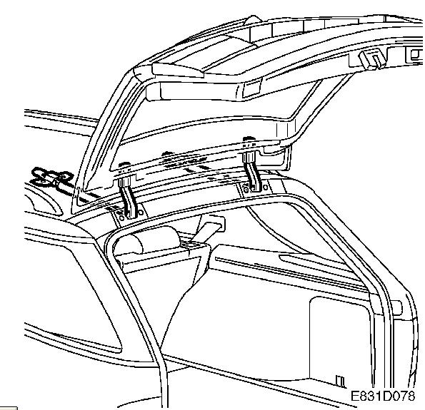

Saab 9-5 tailgate gas springs - shocks 5D (WIS)
To remove:
1. Remove the cover over the hinge member, the D-pillar trim and the two mouldings between the C and D-pillars. Ühenduslüliplastik C ja D vahel on C pool ääretaga ja D pool kahvlina kinni ühenduses. Ma vötsin köigepealr selle vahetüki lahti, 2 kinnitust, ja siis painutasin C piilarist örnalt sissepoole välja ning siis tömbasin D plastiku küljest ettepoole lahti. Peale seda alles vötsin D piilari plastiku ära.
2. Remove the clips in the roof. Keerad 90 kraadi ja tuleb välja, sisse tagasi läeb otse öigetpidi.
3. Remove the covers in the cargo net holders and remove the clips. Remove the cargo safety net holders. Tömbad katteall olevad pulgad 2 tk välja ja plastik vabaneb.
Carefully bend down the roof.
4. Remove the sheet metal yoke over the front gas spring mounting. Get an assistant to hold the tailgate.
5. Unsnap the gas spring from the ball joints.
6. Remove the gas spring.
To fit:
1. Lubricate the gas spring ball sockets with Gleitmo 805 (part no. 30 06 442) and press the gas spring into both ball joints.
2. Fit the metal clip over the ball joint.
3. Fit the cargo net holders by pressing on the clips and fitting the clips in the roof.
4. Fit the roof moulding and D-pillar trim.
Allikas.

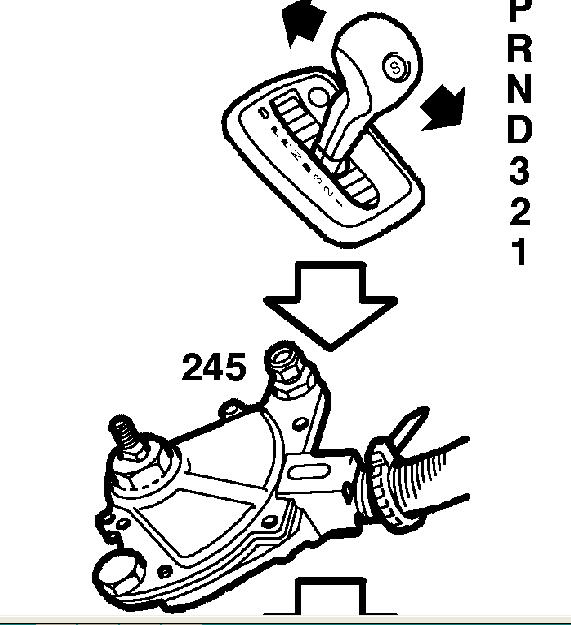

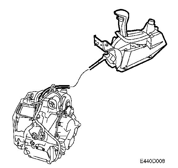

Ise ei ole küll kogenud, sest ei kasuta autot tihti ning, kui, siis ei näpi kangi söidu ajal,
kuid igapäevaselt autot kasutav auto-omanik kurtis:
Kui söidu ajal on automaadil kang D peal, siis sinna örnalt vastu minnes (aint vastu puutudes, mitte välja lükates käigu pesast) viskab ta korra N peale. Armatuuril vilksab ka korra N pölema, mootor korra möiratab sest vedu kaob ju tagant, kuid kohe kui puudutus katkestada, siis on D peal jälle normis.
Oskab keegi kommenteerida, kas miskit käigukangiasendiandur vajab timmimist vöi on kulunud vöi on lahti vibreerinud vöi mis omapära see selline on ja kuidas seda likvideerida ?

Arvan,et midagi on lahti trossiga,mis pole reguleeritav.Teine variant,et viga on kasti lülitis,mis on "natukene paigast" , kuid laseb veel käivitada. Kasti andur on reguleeritav.

-Kas too tross on nagu tömbele-töukele töötav?
-Kas sellega on kuidagit seotud ka see, et kui tagurdamiskäigu sisse panen, siis tagurdustulede lüliti rakendub vöibolla iseloomuga, vahest kohe, vahest hiljem, vahest üldse mitte ?
- Miskit on seal siis toimumas ... ons ka vöimalus, et too tross saab katki minna ja ennem hakkab niimoodi jamama ?
(Ei ole veel oma silmaga vaatamas käinud, sest ligipääs autole puudub hetkel, teen teoreetilist eeltööd)

See ?

Täpselt see.On teine krõbeda hinnaga(tross on veelgi krõbedamaga),seega ära torma.Näita asja mõnele teadjamale.
To remove

tulles tagasi luugiamortide "hinnavaatluse" juurde, siis Klokkerholmi poolt kleepsustatud asjad sain ma ilusasti küsides üle 2 korra odavamalt, kui ülalviidatud Kilenid.
Saab 9-5 Estate 2.3t -->3.0t, 1999, overspeed
Postitatud: N Okt 18, 2012 2:24
Postitas overspeed
Hetkel, kui mul neid päriskohe vaja oli, ei suutnud keegi tarnijates Saares neid mulle pakkuda, ka nende laod mandril olid tühjad.
Ei oska mujalt küsida mandrilt kui Saabi varuosade edasimüüjatelt Tallinnas, Audacer mind varustas.

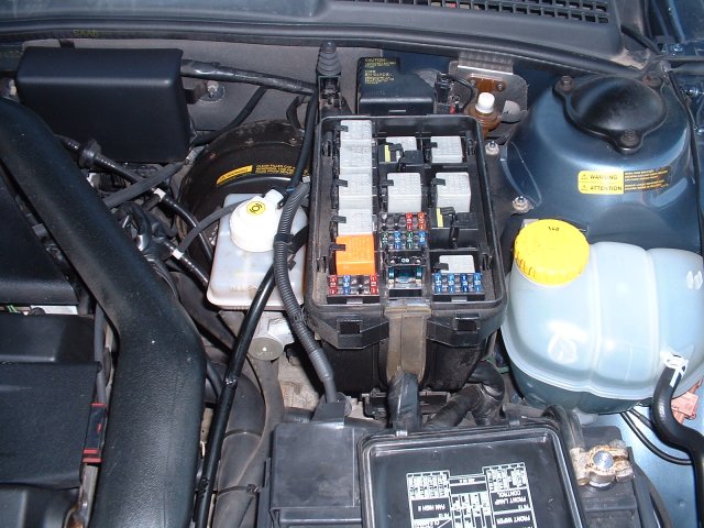

Lakkasid töötamast esitulede regulaatorid, mölemad korraga. Mötlesin et külmaga lasi kaitsme läbi, kuid ei leidnud plokist kaitset nendele olema. Ons seal miskit mujal kaitse vöi möni muu teadaolevam probleem?

11. kaitse kapoti all, tulekojameestega sama kaitse.

Uurin asja, kodus olles polnud aega meelde tulema, et kapoti all ka kaitsmed on. Ühe teise söidukiga oli suurem probleemiotsing käsil.

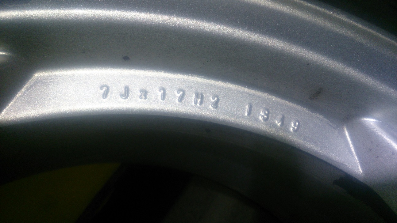

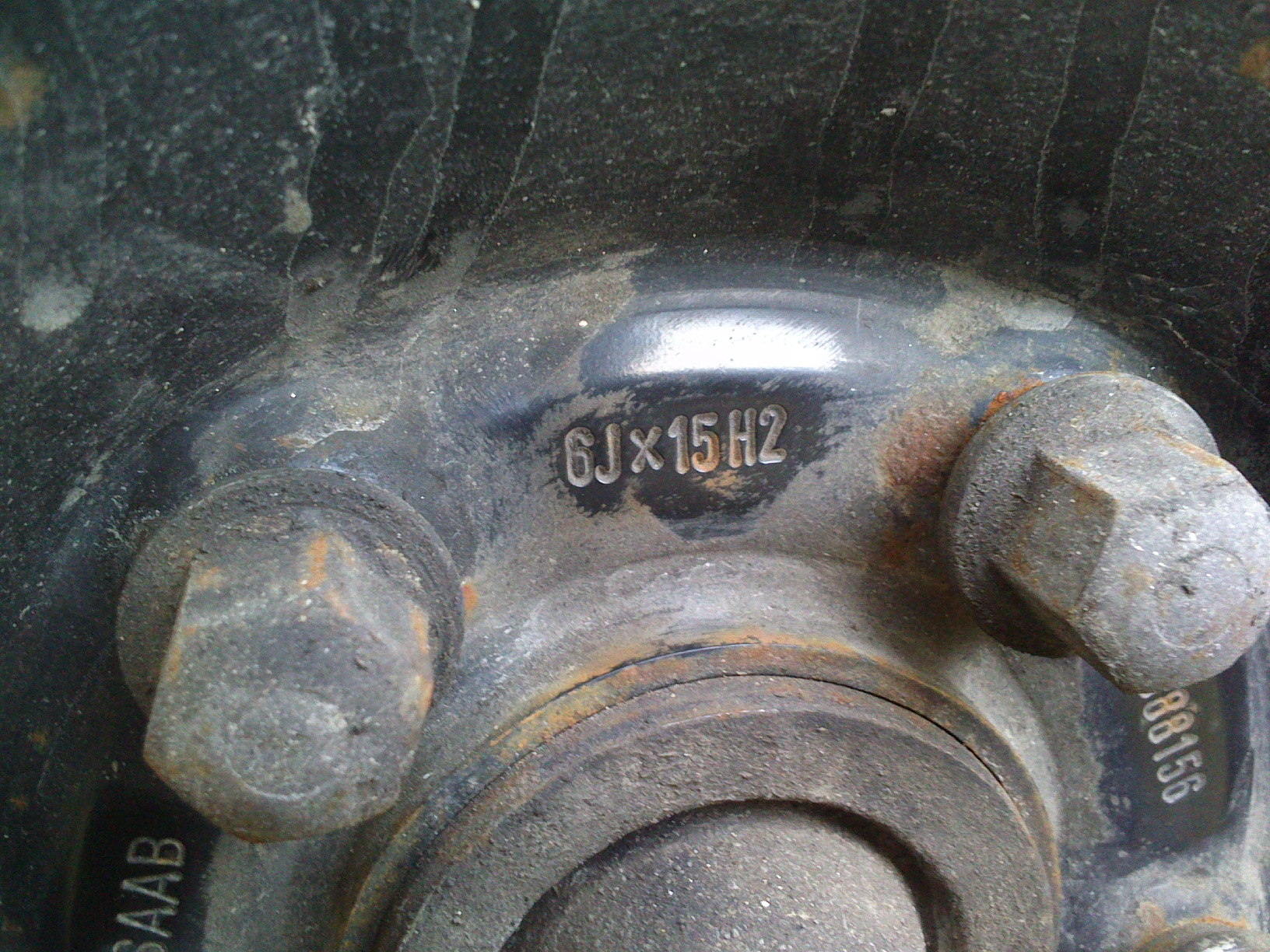

Wheel specifications for the Saab 9-5
The wheels is centered directly on the hub. The wheels bolts are tapered to locate the wheel correctly.
Bolt pattern/size: 5 x 110 mm
Wheels bolts size: M12 x 1.5. The same bolts are used for pressed steel and light alloy wheels
CB: 65.0mm
Width (A): Range between 6.5" and 7.5".
Diameter (B): OEM Saab wheels are 15, 16 and 17". The Aero (and 2006+ 2.3T in the US) need a minimum of 16" because of larger brakes.
The most common wheel sizes are 15x6, 16x6.5, 17x7 and 17x7.5
Offset (C): All Saab 9-5 wheels are ET49
Recommended rim dimensions
6 x15” (not 2.3 Turbo, 2.3 T or 3.0 TiD) 6.5 x 16”
7 x 17"
7,5 x 17"
Wheels with diameter greater than 17” must not be fitted.
Spare wheel
Compact wheel: 4 x 16"
Normal wheel: 6 x 15"
Tightening torque wheel bolts / Velje poltide kinnipingutus moment
Aluminium wheels: 110 Nm / 80 lbf ft
Pressed steel wheels: 50 +90° +90°, max 110 Nm
Tänud, nii oligi.

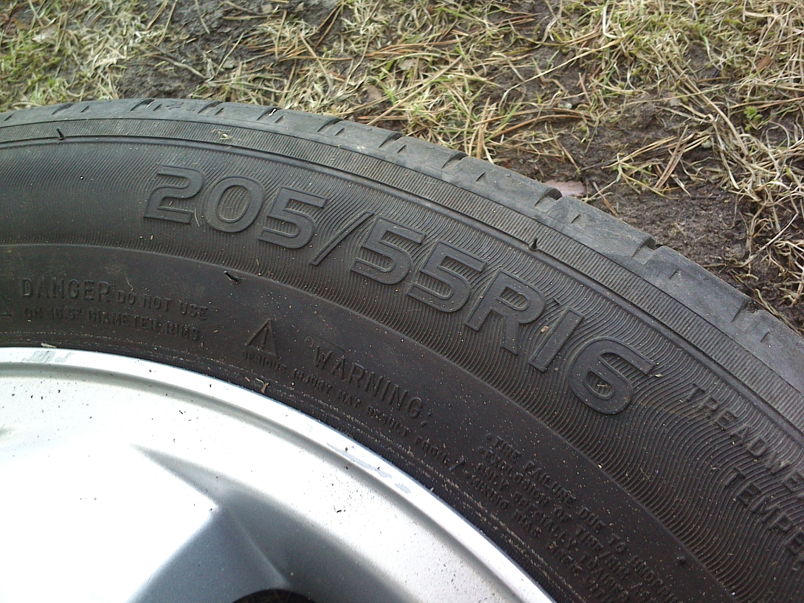

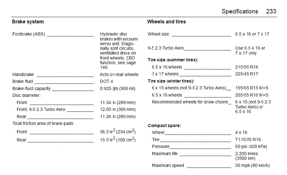

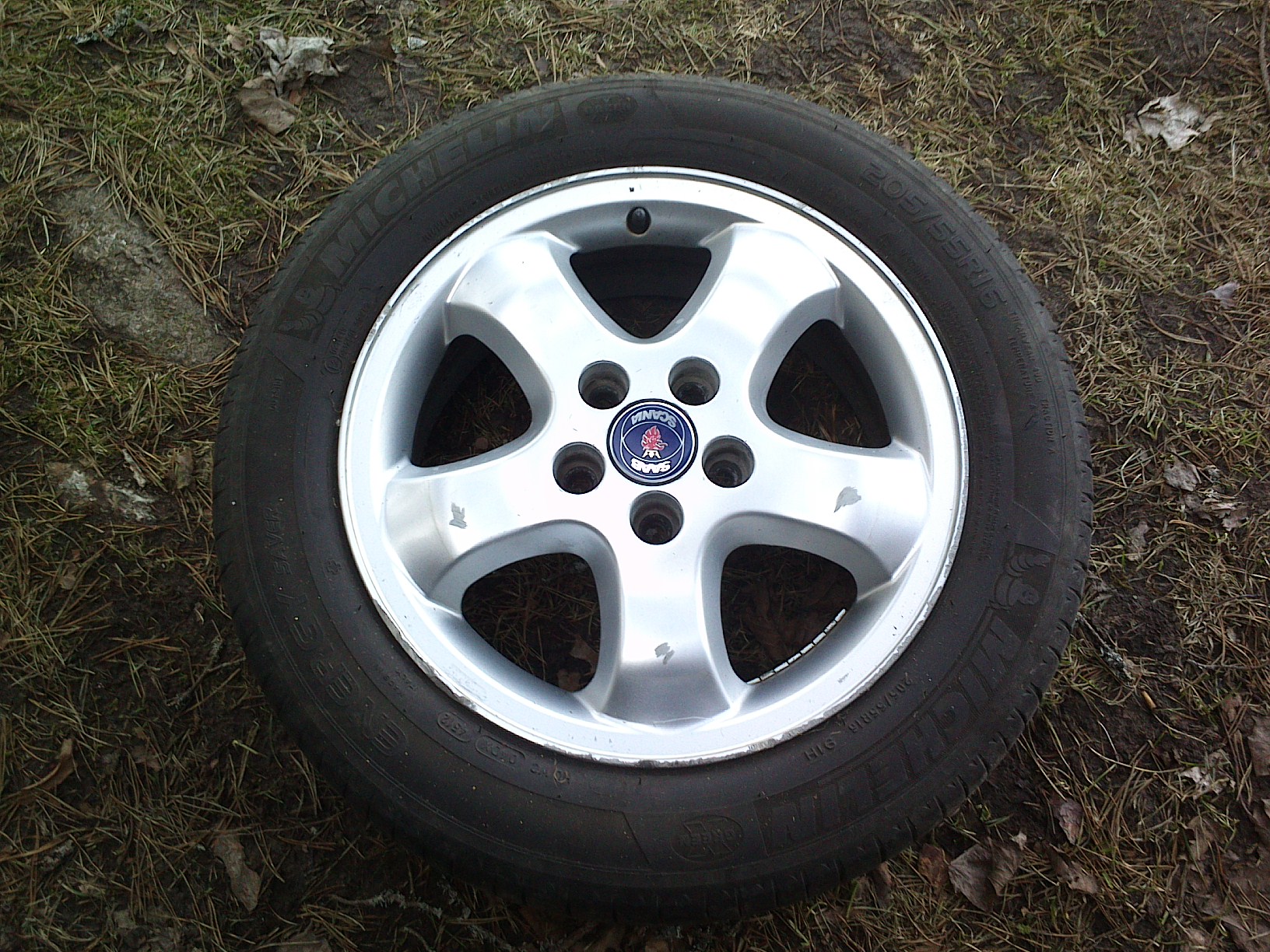

Kui naastrehvide periood läbi saab, siis läevad alla taas valuveljed rehvidega Michelin Energy Saver +.
Manualis oli kirjas, et 16'' x 6,5 velgedele sobivad 215/55, kuid kuna mulle rehvi laiusest 1cm pole niivörd oluline, siis valisin suverehvideks 205/55, mis ka seal kirjas on, olgugi et M+S versioonile. Körguste vahe tuleb 5,5 mm, leian et ka see pole niivörd oluline. 215 ja 205 vahe on 10 mm laiuselt ja 5,5 mm körguselt kuid 62€ hinnalt tükist.

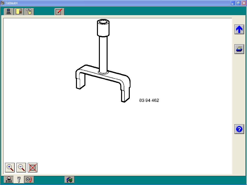

Teooria eeltöö:
Postitatud: R Mär 22, 2013 19:08
Postitas overspeed
Valmistada tuleb selline vöti:
