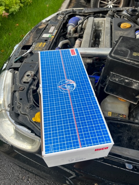

Kohe algusest on teda mingid mured ikka painanud, heitgaasi lõhn ja kummalised kõrvalhelid, mis kõik viitavad väljalaske kollektori puudustele. Tundub, et kuidagi on sinna saanud ebasobivad tikkpoldid/ mutrid, sest neid tuleb mingi aja tagant natuke pingutada. On plaanis õiged asjad lasta panna järgmiste tööde hulgas, turbo ja katalüsaatorivaheline ühendus ka lekib.
Esimese asjana tahtsin pidurid üle käia ja puuritud/soontega kettad sinna alla kruttida, aga need said ainult kahjuks ees tehtud, sest taga on oodatust väiksem ketas (ees aero), alla läks maptuni madaldus mida ostukorvi valides sai kõigest 128 euro eest komplekt, aga maksmise hetkeks oli hind juba 151 euroraha - soodne sellegipoolest. Tormi käest oli eelmise Aero jaoks soetatud 205kw softiga aju, mida seal vaja polnud sest tundus, et seal oli veel kangem kraam peal.
Sellel autol on aju peale Vuntsi modifikatsioone kirjutamata ja aju vahetus tõi ka sõidurõõmu kuhjaga juurde, aga nipetnäpet on veel vaja teha et ideaalne saaks. Praegu tundub Fixuse diagnoosi põhjal, et throttlebody on mineku äärel, loodan sellega vabadel päevadel tegeleda ja ühtlasi, kui kellelgi on 2005a autole seda pakkuda, siis olen huvitatud selle ostust või võime ka mingite asjade vastu vahetust teha (aero vedruring, mõlemad originaalradikad eest, turbo, väljalaske kollektor - misiganes puudu nendest olema tundub - need on ka müügiks).

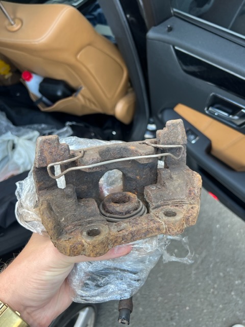

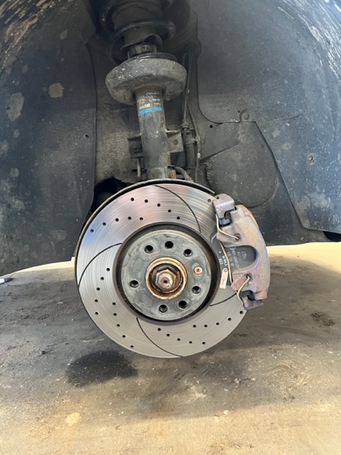

Vahepeal on hunnik raha kulutatud ja Saabi siitsealt paremaks tehtud.

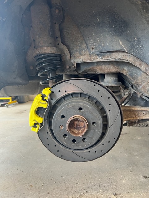

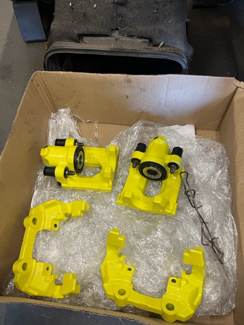

Upgradetud pidurid, sh suuremad kettad taha
(288->300), mis omakorda nõudsid suuremaid supporteid ja supportirange. Need tulid kasutatud kujul, 70.- paar, pulbervârv 60.- kolmeraudses. Rotingeri kettad ja klotsid ca 360.- koos vahetusega.
Supportite remontkomplekt ja lahti ja kokkupanemine, 55.-

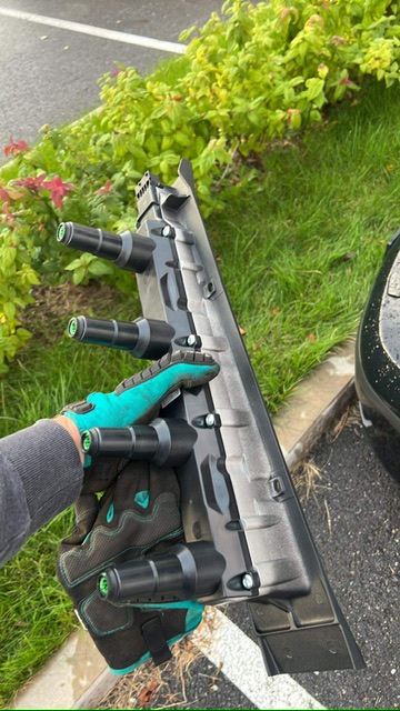

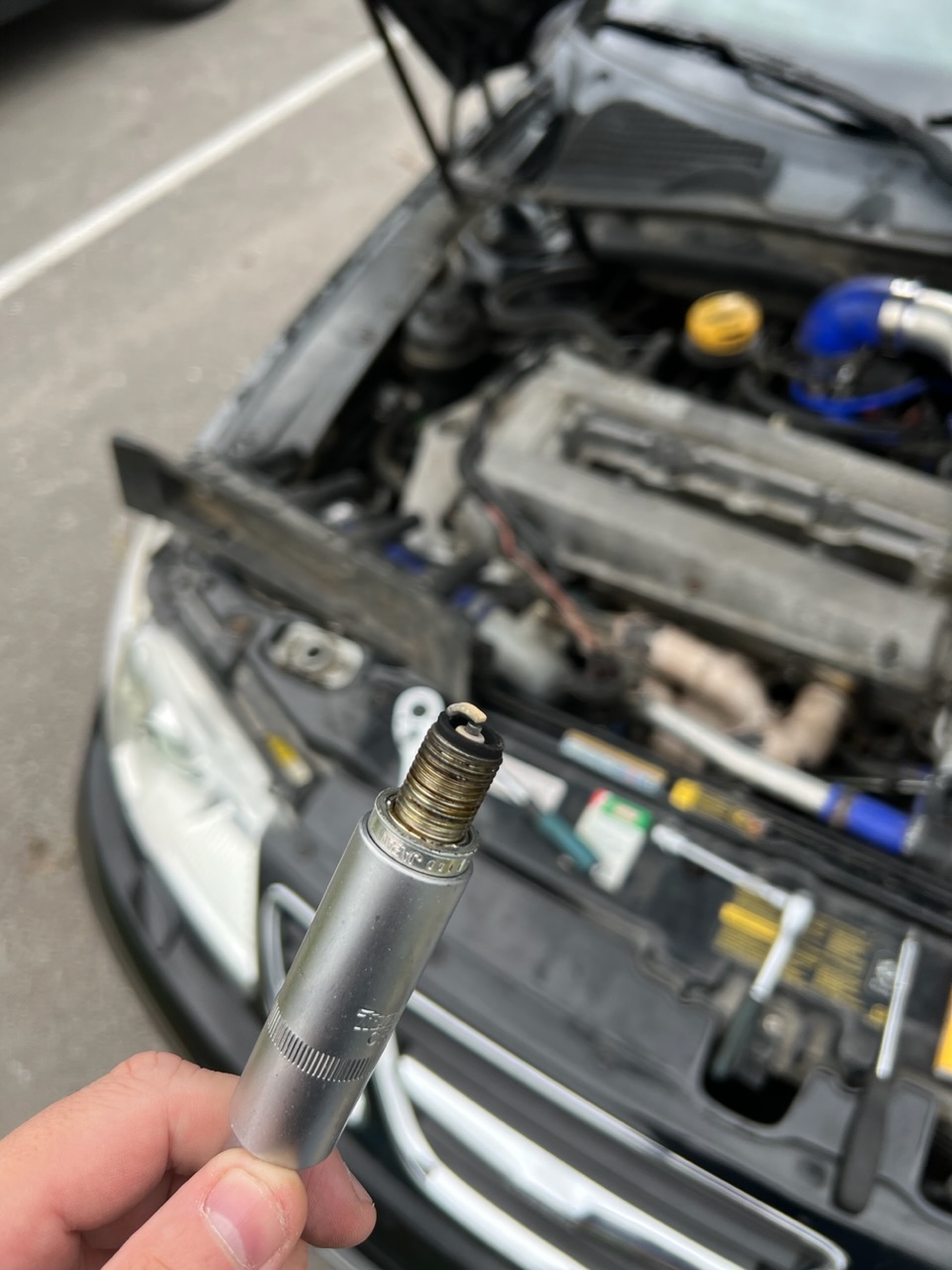

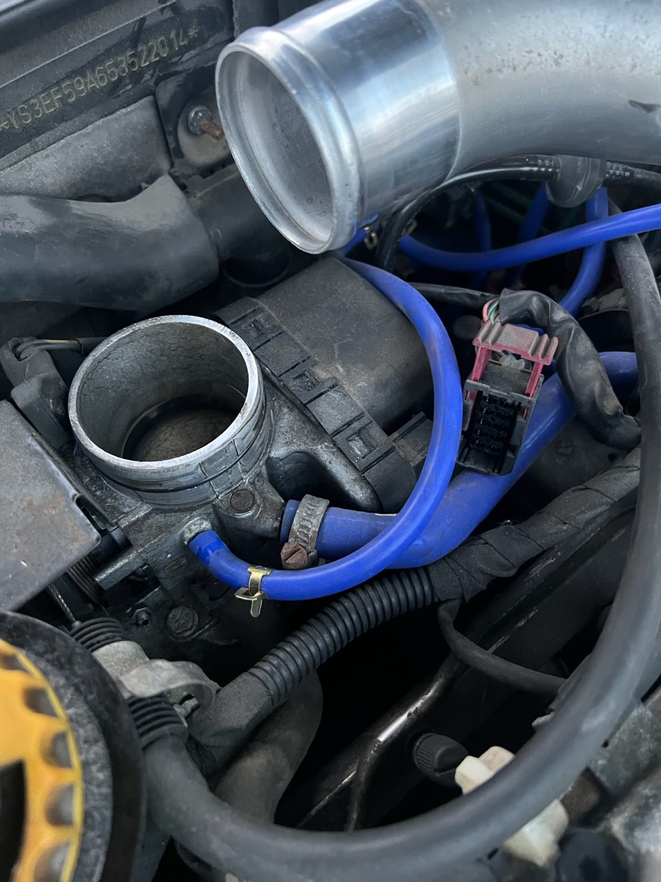

Kuna boost kippus mingitel hetkedel ära kukkuma ja mootorituld ka vilgutas ja veakoodid vihjasid Throttlebodyle, sai see vahetatud, uued küünlad NGK BCPRES7 ja uus Hitachi DI-kassett ka tellitud, boosti probleeme see täielikult lahendanud pole, vahel ikka on tunne, et midagi on kuskilt puudu ja open-sid toetab seda. Proovin kōik ühesuuna klapid ära vahetada.
155.- süütekassett
14.- küünlad
70.- kasutatud Throttlebody

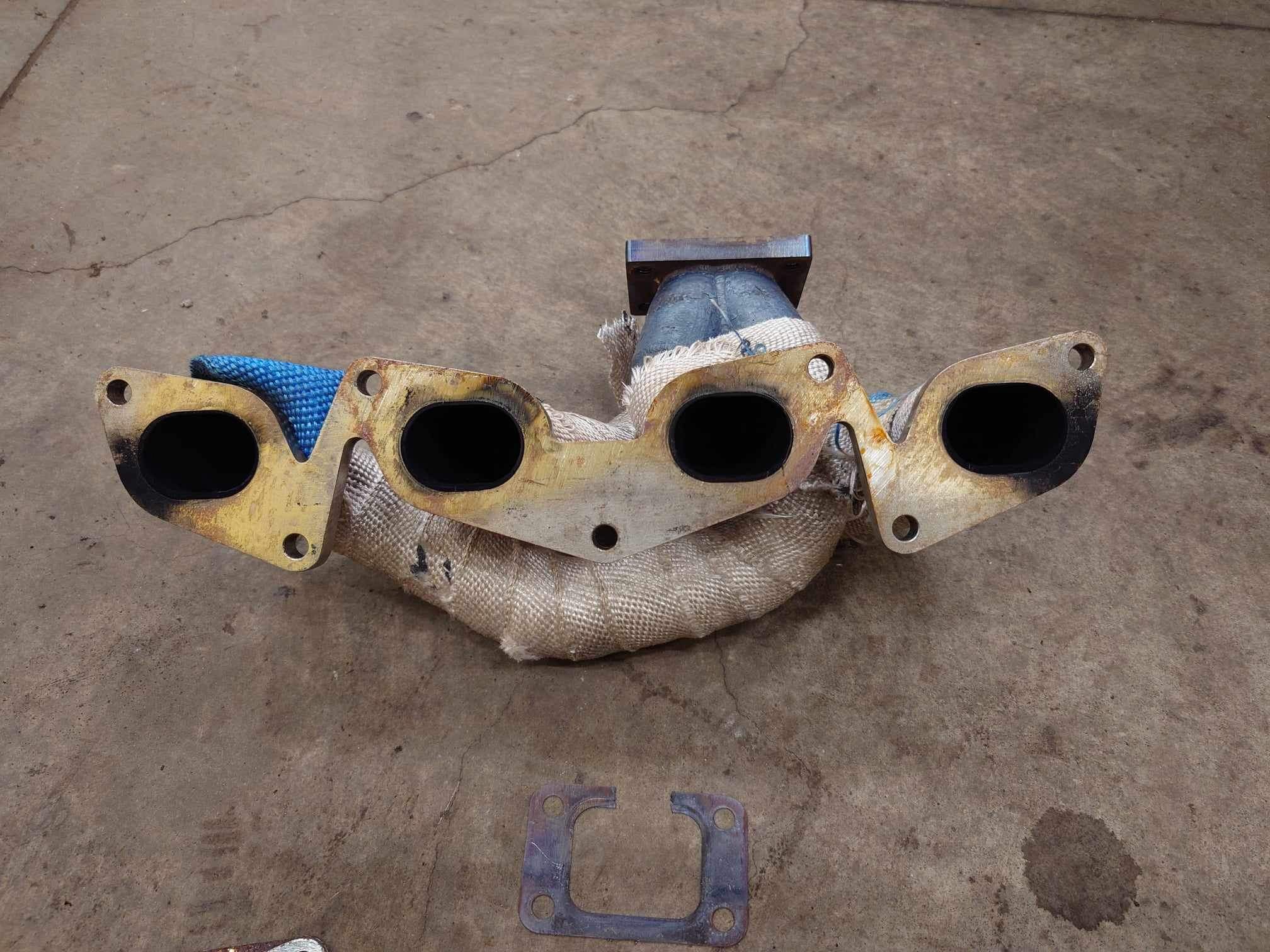

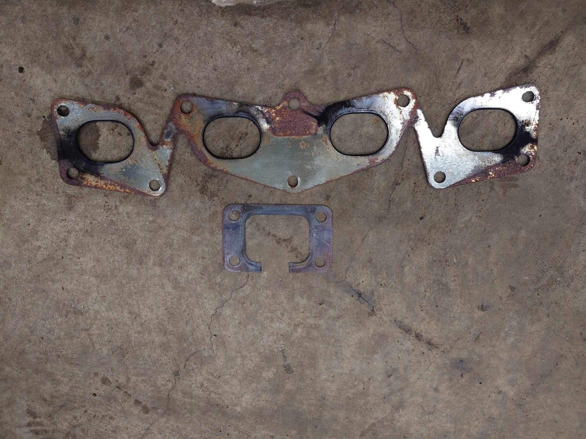

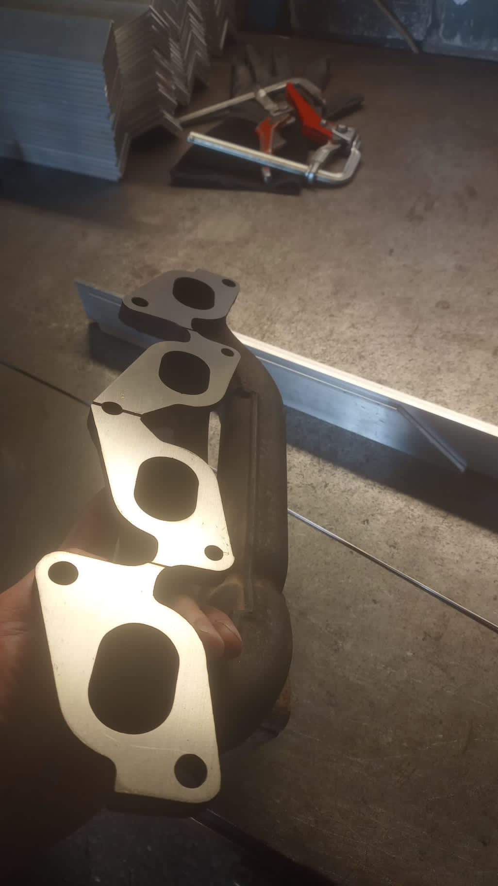

Väljalaske kollektor oli igatpidi kōver ja lekkis, see sai uuesti lihvitud ja uute tihenditega üle kâidud, aga ikka tekkis üsna kiiresti lekkele viitav vilin tagasi. Tuleb vost originaal malmis kolle külge tagasi kruttida kuniks kogu väljalase vabamaks kvaliteetsemate asjadega saab tehtud.
Kolde lihvimine 80.-
Tööraha 200.-

Saabike sai uue DI külge ja puhastasin ka massijuhtme ühenduse ära, tundub et lōpuks sai sōitma nii nagu vōiks.

DI - 155.- Aeromotorsist

Vahepeal sai külge uus nuka andur, tagasi pandud originaalkollektor, sest roostevaba kollektori oli turbopoolsest otsast jälle kõveraks kiskunud - ei saa neid hiinaimesid vist usaldada.

Kollektori teema 135.-
