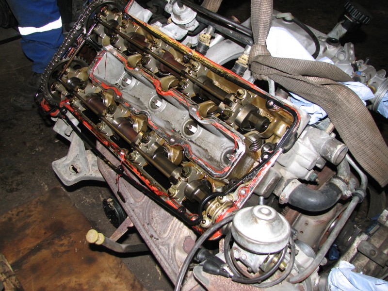

Kvaliteetne õli ja selle korraline vahetamine hoiab mootori seest puhtana :thumb:
Pilti praegu paraku pole, aga seal samas oli võrrelda 9-5 mootor, millel polnud õli vist 50t km vahetatud. Õli oli nagu grafiitmääre. :wtf:
Esimest korda võtsin klapikambrikaane maha, silikooni on ikka mehiselt pigistatud kõikvõimalike tihendite vahele. Saab näha, kui palju seda õlivõtturi ette jõudnud on.

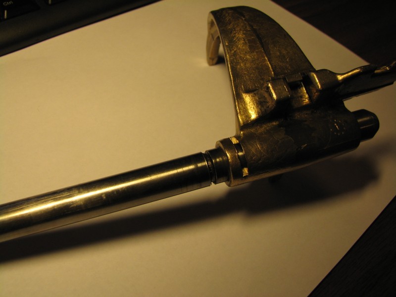

Kas keegi oskab kirjaldada, milline stopper, splint või klamber võiks 3-4. käigu kahvlil käia? Peab kahvli ja võlli omavahel siduma.

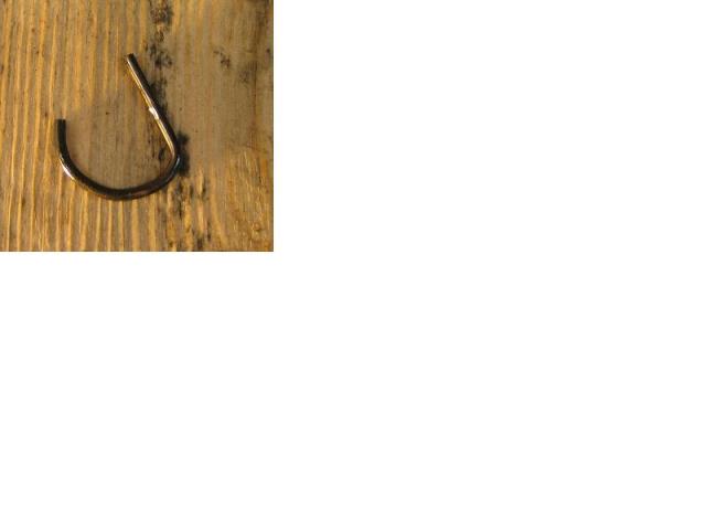

Vähetõenäoline, aga äkki kellelgi selline klamber kuskil olemas. Selline peaks seal kahvlil käima.
