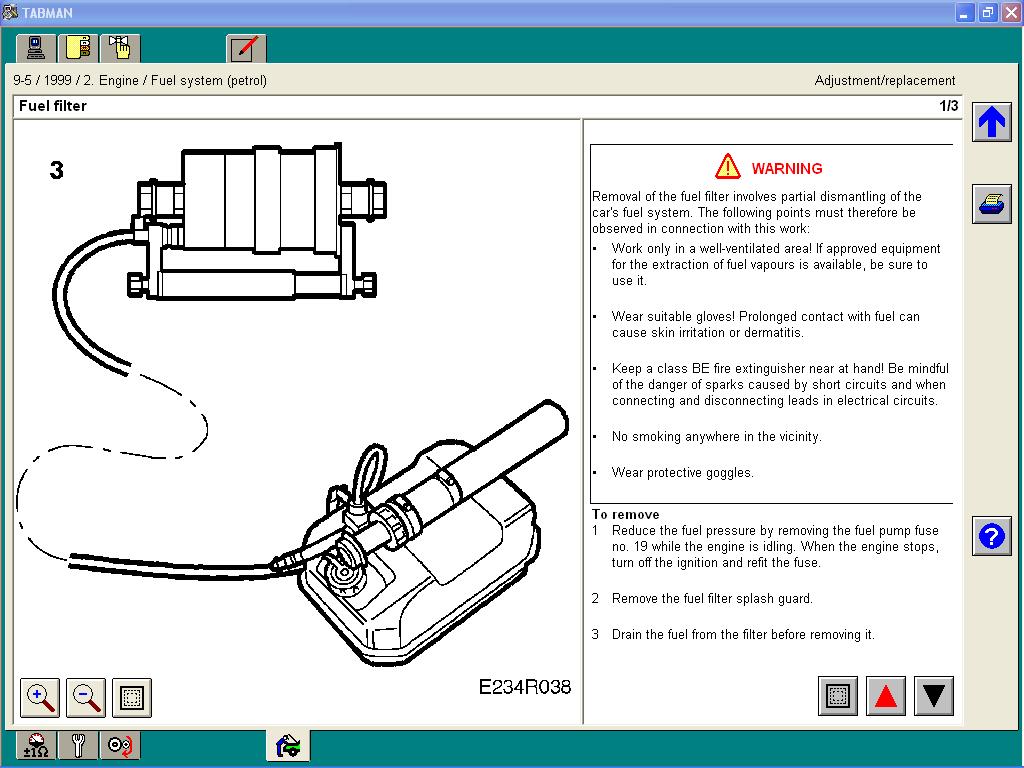

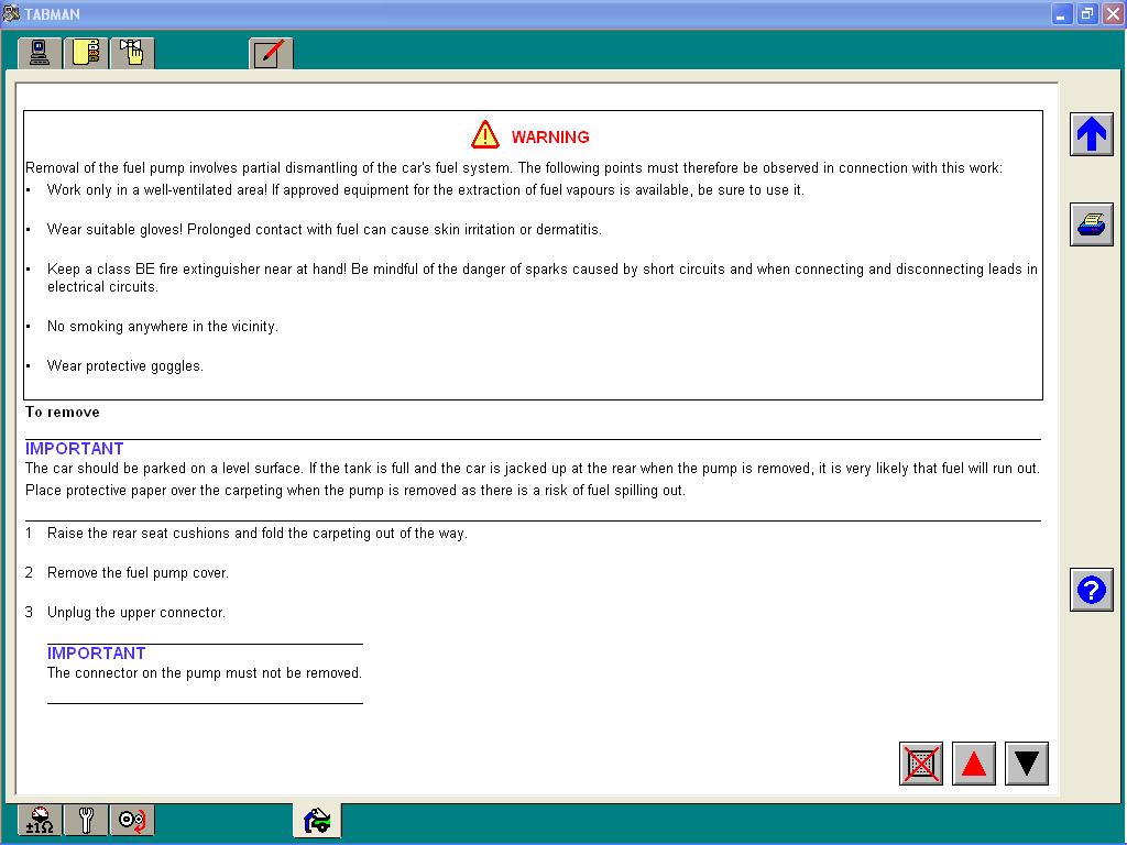

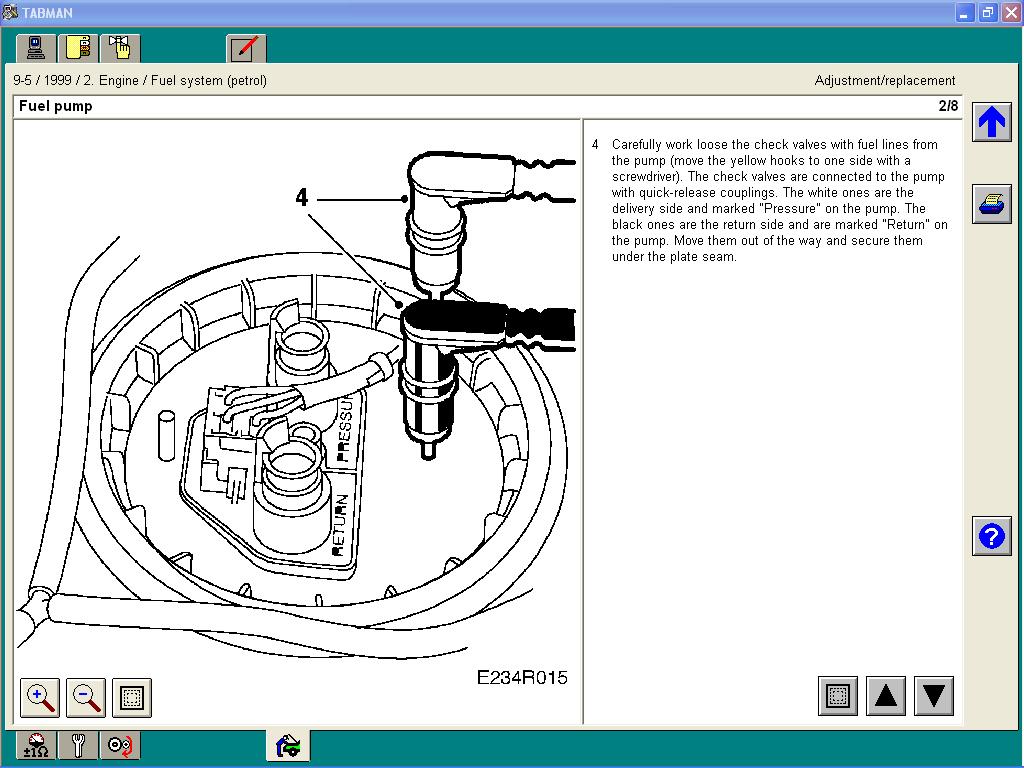

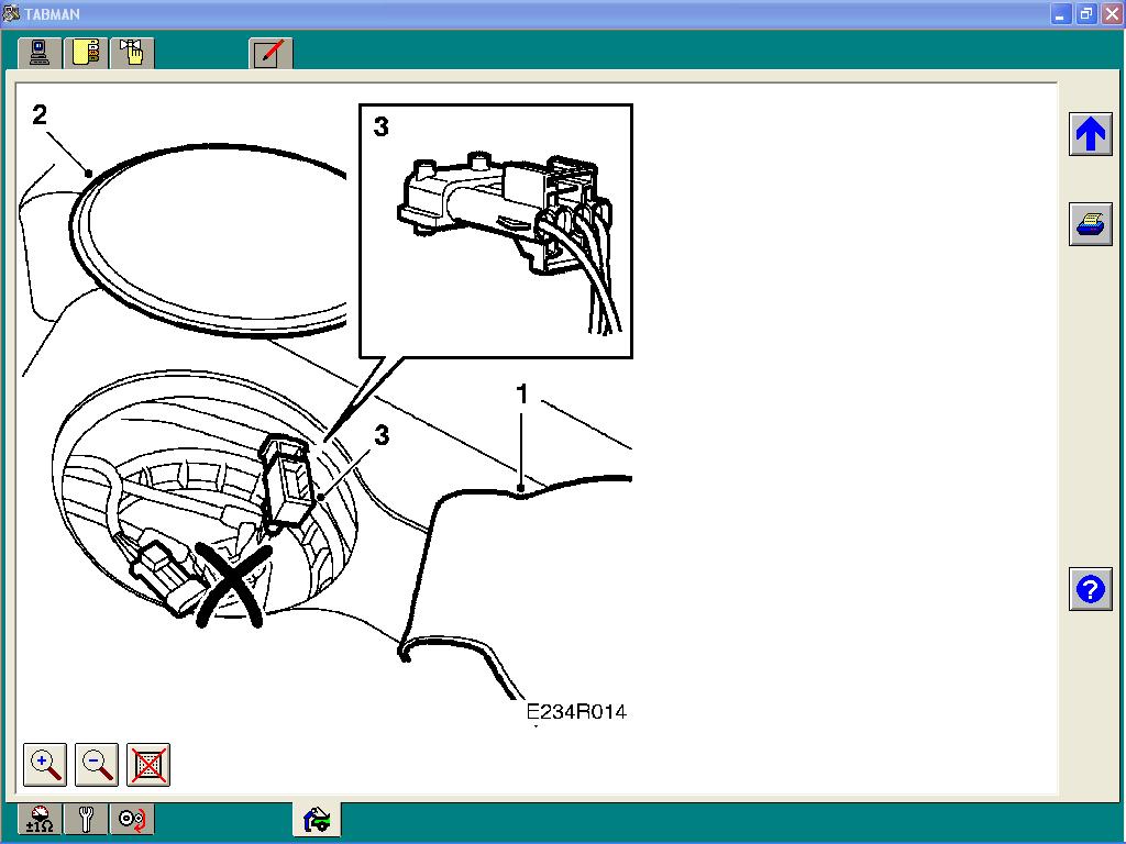

Ja kui pump ise ilmnebki probleemiks, siis mahavött ja paigaldus:
Viimati muutis overspeed, P Apr 08, 2018 18:43, muudetud 1 kord kokku.
Arrogance diminishes wisdom !

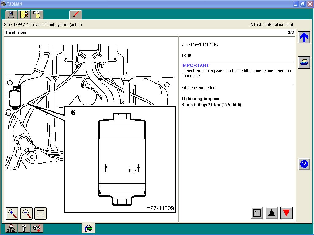

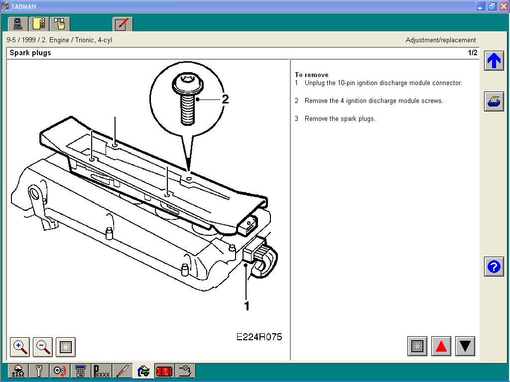

#152

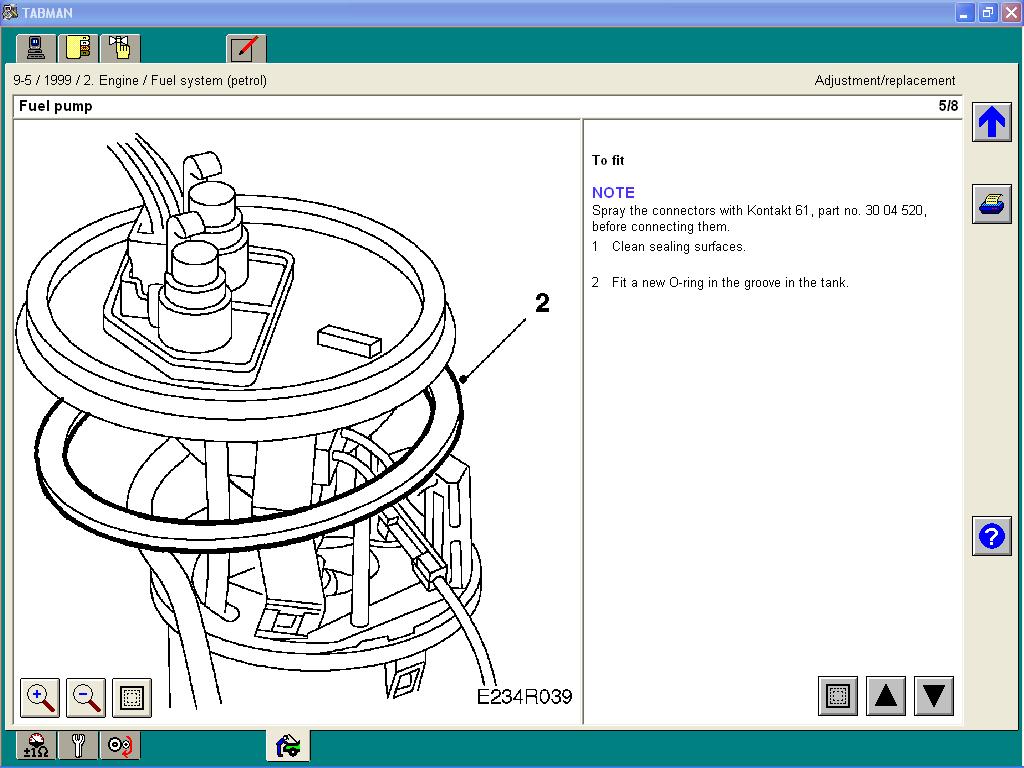

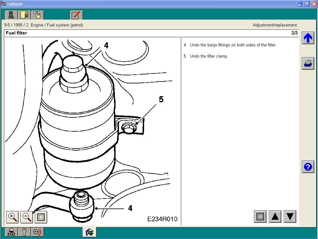

Kui pump peaks vahetusse minema, siis läeb ka filter ja süüteküünlad.
Väike juhend ka: http://www.saabiklubi.ee/foorum/viewthr ... ?tid=23341
Ma pean aint vaatama auto märkmik-logist, kas panin NGK BCPR6ES-11 vöi NGK BCPR6EIX-11
Viimati muutis overspeed, P Apr 08, 2018 18:46, muudetud 1 kord kokku.

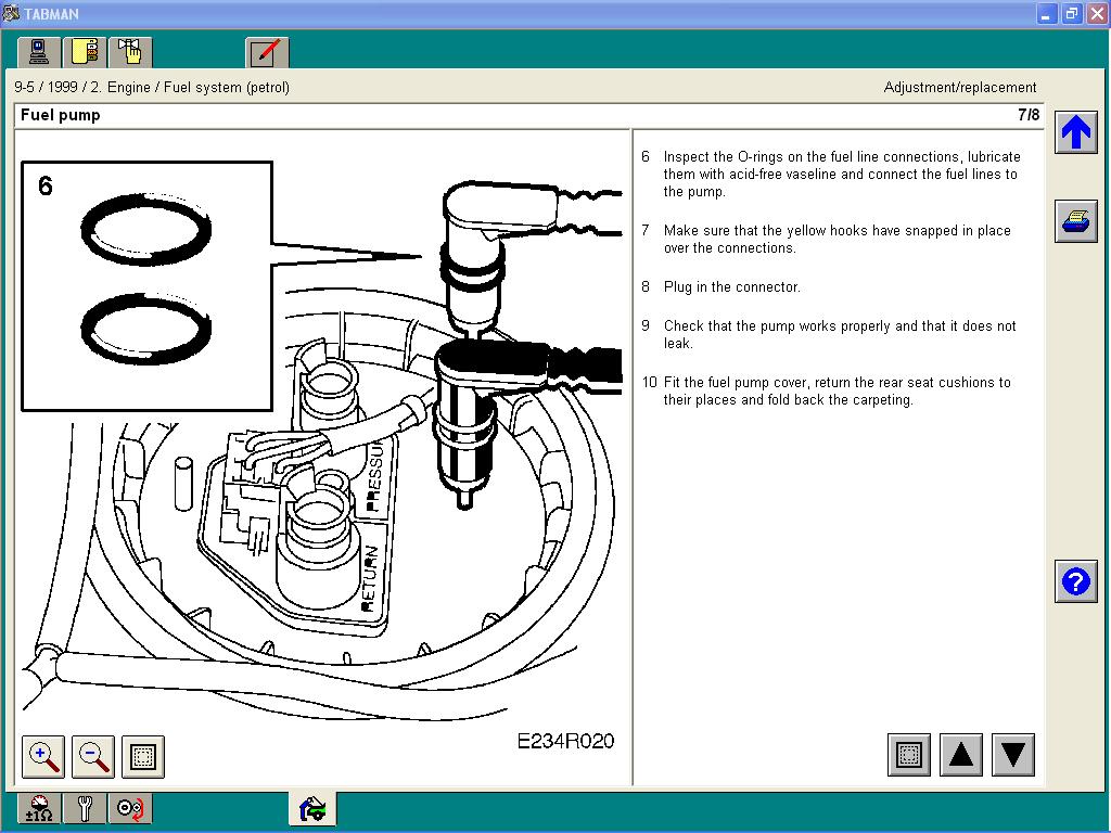

Abi-jöud:
Viimati muutis overspeed, P Apr 08, 2018 18:48, muudetud 1 kord kokku.

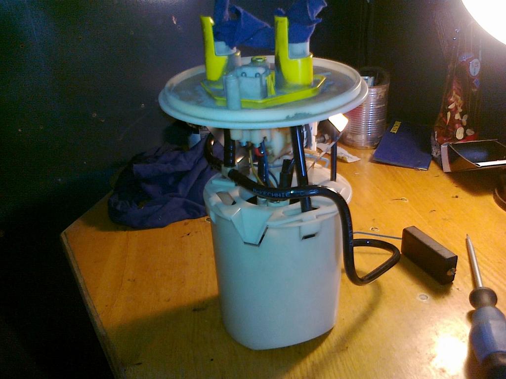

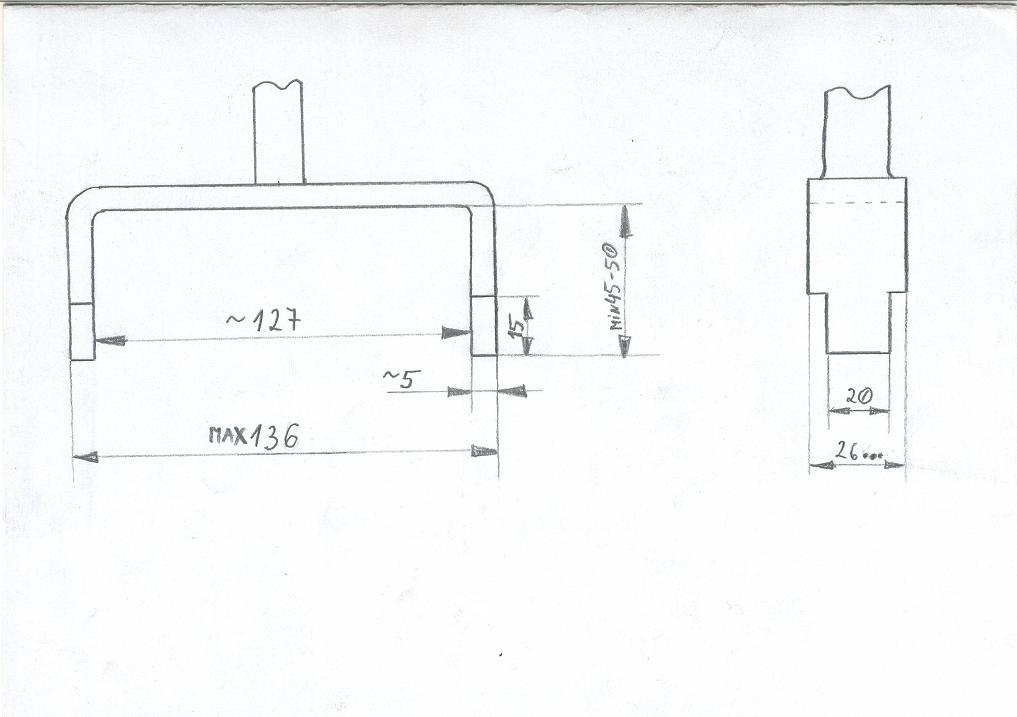

tegemisel:

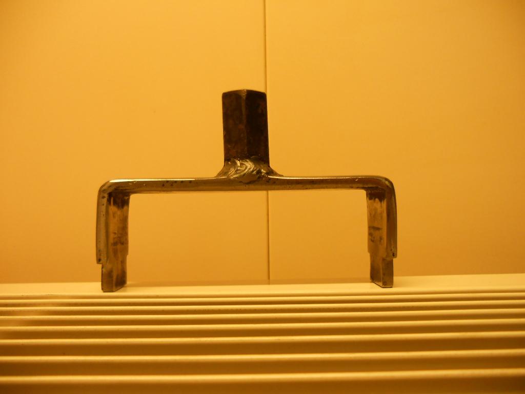

Homersimpson
Postitusi: 1036
#167
Sa ikka võtad tõsiselt asja.. joonis ja puha... Ma keevitasin suvalisest risust F kujulise hargi ja voillaa... Peale mõningate plastikvidinate lõhkumist muidugi :)

#168
Nu jaah ... eks ma seda viimast soovin ikka vältida.

#169
Bensiinipumba vöti valmis:
Viimati muutis overspeed, P Apr 08, 2018 18:51, muudetud 1 kord kokku.

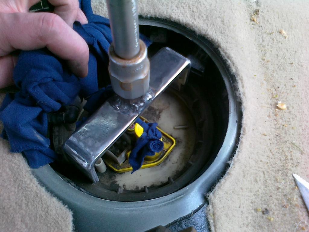

#170

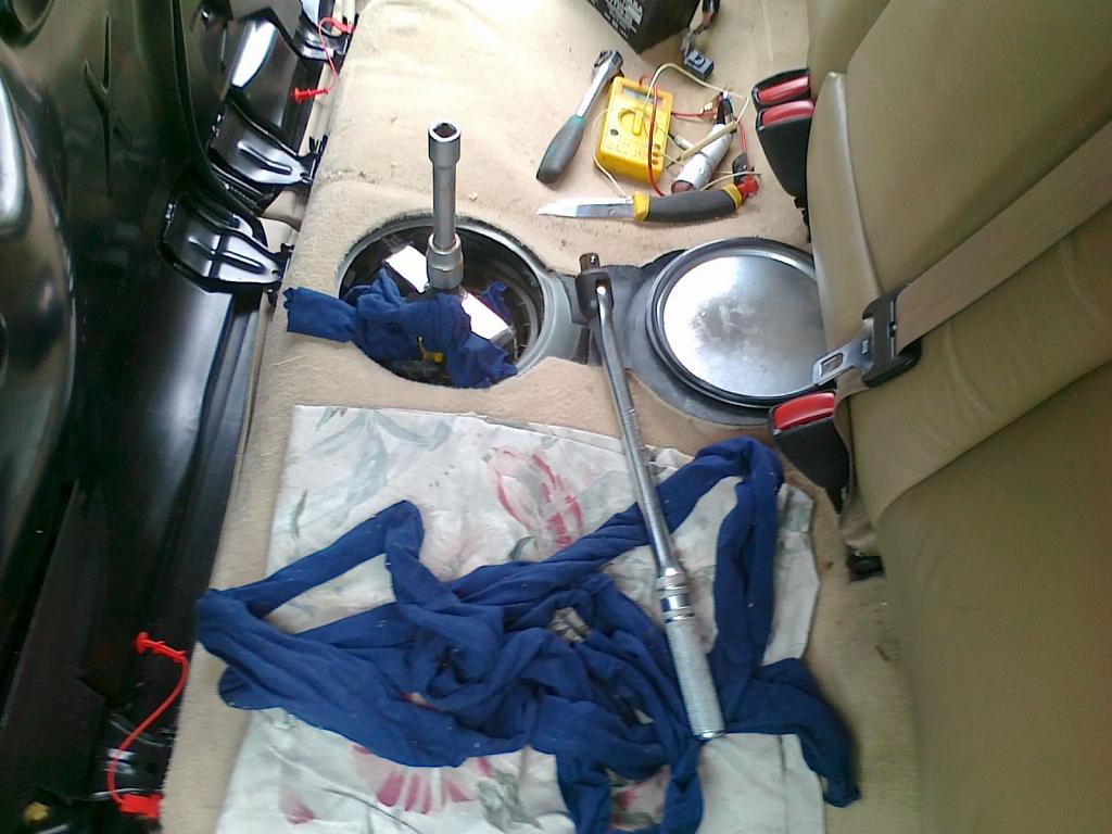

Rakendasin oma vötme siis töösse. Vöru oli nii kinni, et pidin pikemat vart kasutama keeramiseks, tavalisega läks liialt "vägistamiseks" .
Viimati muutis overspeed, P Apr 08, 2018 18:52, muudetud 1 kord kokku.

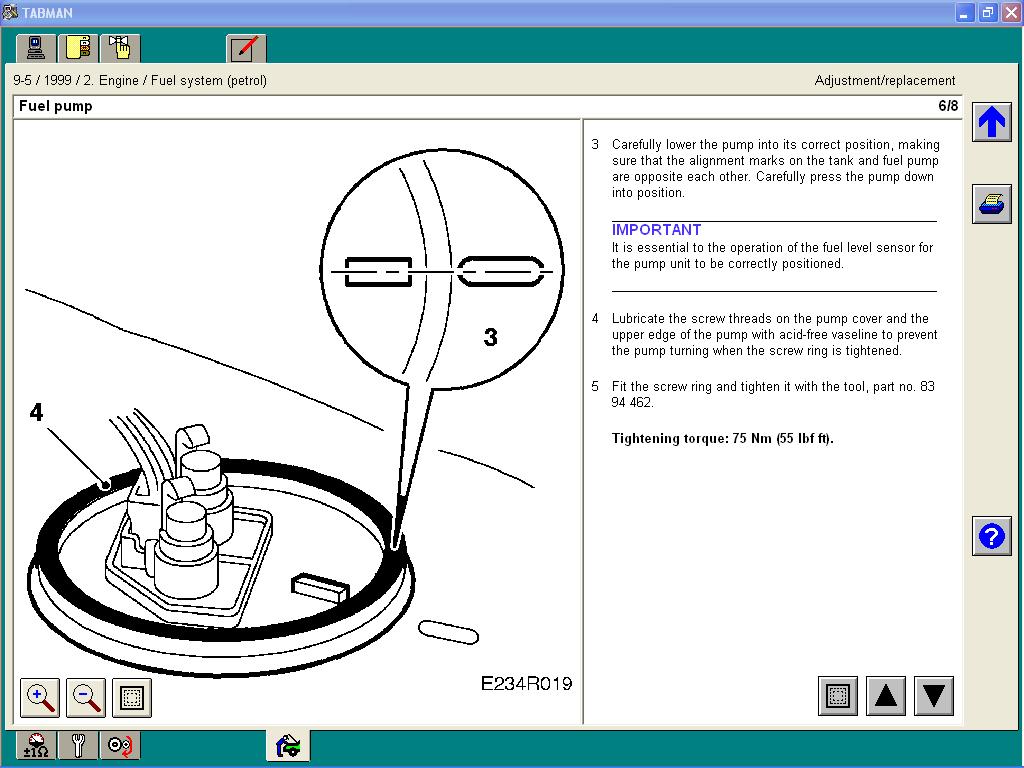

Pärast tagasipanekul pole märgistuse pärast vaja muretseda, see on tehase poolt juba tehtud. Jooned kohakuti ja öige nurgaga ta sees olema saab:

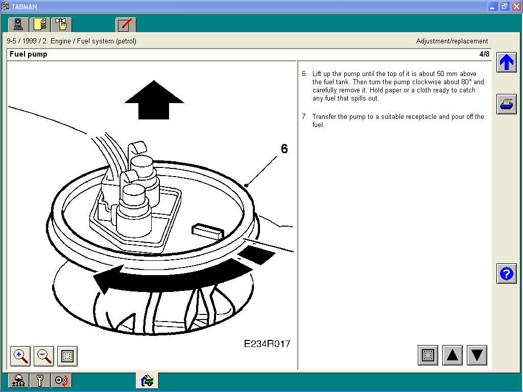

#172

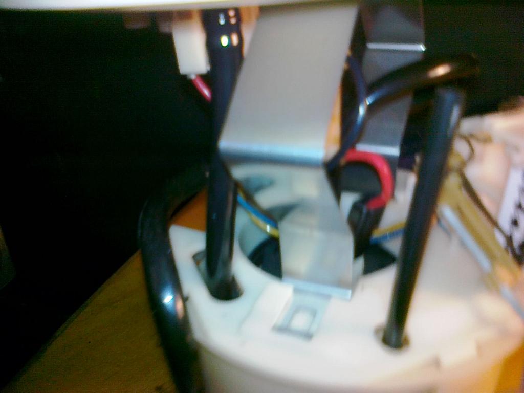

Anumast väljapool olev survevoolik algul kohutas ära, et ei mahugit välja niisama ... kuid nurga alla keerates mahtus ikkagit köik kenasti välja.
Viimati muutis overspeed, P Apr 08, 2018 18:55, muudetud 1 kord kokku.

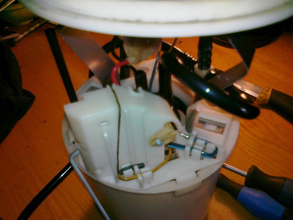

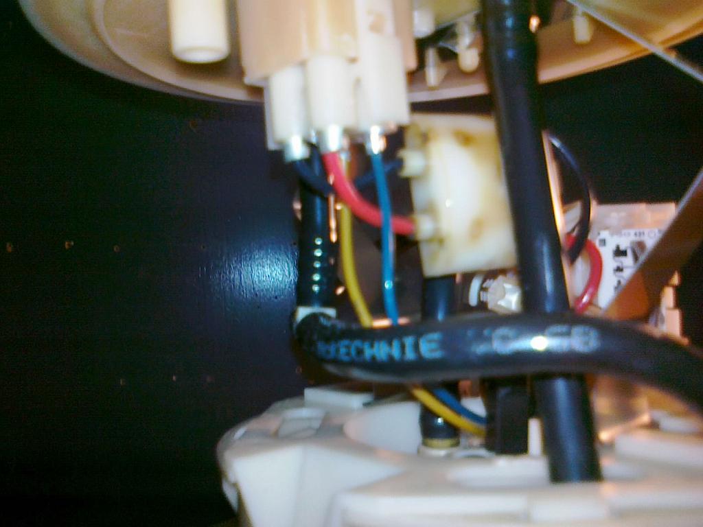

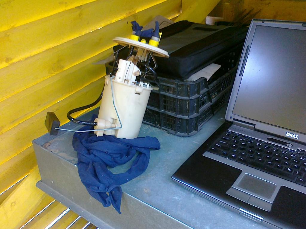

Enne pumba väljavötmist nn "ettevalmistusjaamast" tegin (mobiiliga mis käepärast) möned klöpsud et juhtmeid valesti ei ühendaks pärast. Hiljem sain muidugit teada, et pistikud on erinevate suurustega, ei saagit sassi ajada :freak:
Pump läeb maksma 120 € ja tarnitakse ühe päevaga siia saarde.
Seda originaal plastikust survevoolikut ma aga pumba küljest küll tervelt kätte ei osand saada. Nüüd tuleb sinna uus voolik panna. Tekkis siin aga diskussioon voolikute müüjatega, et kuna mul pump uputatud, et siis tuleb panna bensiini uputuskindel voolik, teised jälle ütlevad et tavaline bensiinivoolik peab ka välispinnaga bensiinikeskkonnas vastu. Ma paneks oma panused siiski uputuskindlale voolikule, kuid seda on vaid müüa 8 mm, mul tarvis jällegit 6 mm.
Kas vöib siis panna tavalise bensiinivooliku vöi peab olema selline mille välispind on samasugusest bensiinikindlast materjalist nagu sisepind ?
Viimati muutis overspeed, P Apr 08, 2018 18:57, muudetud 1 kord kokku.
