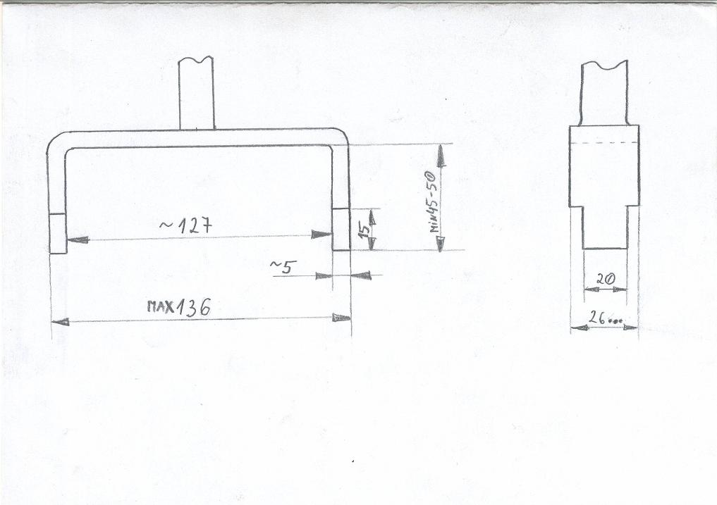

tegemisel:
Saab 9-5 Estate 2.3t -->3.0t, 1999, overspeed
Postitatud: N Apr 11, 2013 8:37
Postitas Homersimpson
Sa ikka võtad tõsiselt asja.. joonis ja puha... Ma keevitasin suvalisest risust F kujulise hargi ja voillaa... Peale mõningate plastikvidinate lõhkumist muidugi :)
Nu jaah ... eks ma seda viimast soovin ikka vältida.

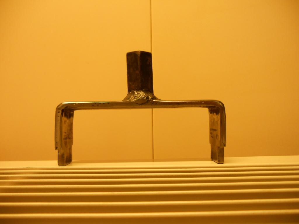

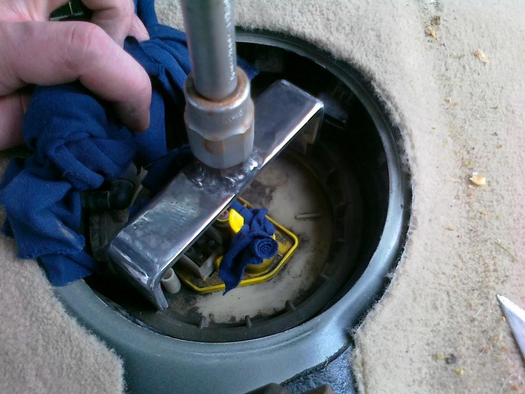

Bensiinipumba vöti valmis:
Postitatud: R Apr 19, 2013 10:22
Postitas overspeed

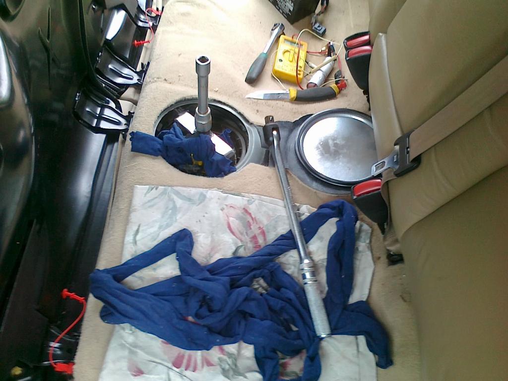

Rakendasin oma vötme siis töösse. Vöru oli nii kinni, et pidin pikemat vart kasutama keeramiseks, tavalisega läks liialt "vägistamiseks" .

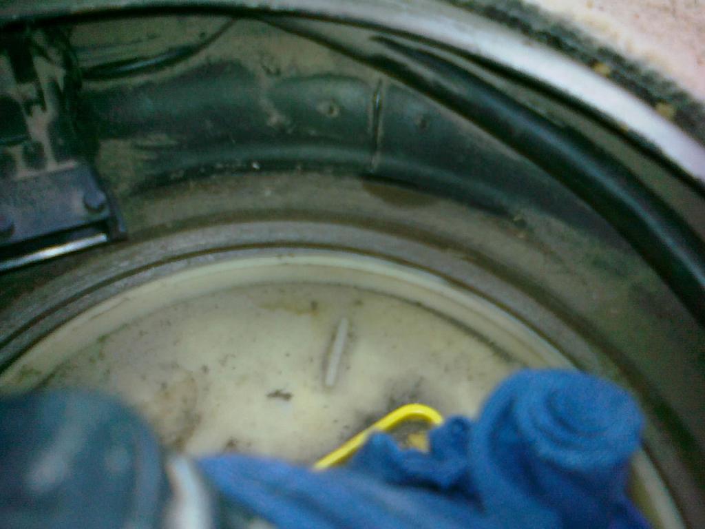

Pärast tagasipanekul pole märgistuse pärast vaja muretseda, see on tehase poolt juba tehtud. Jooned kohakuti ja öige nurgaga ta sees olema saab:

Anumast väljapool olev survevoolik algul kohutas ära, et ei mahugit välja niisama ... kuid nurga alla keerates mahtus ikkagit köik kenasti välja.
Postitatud: R Apr 19, 2013 10:35

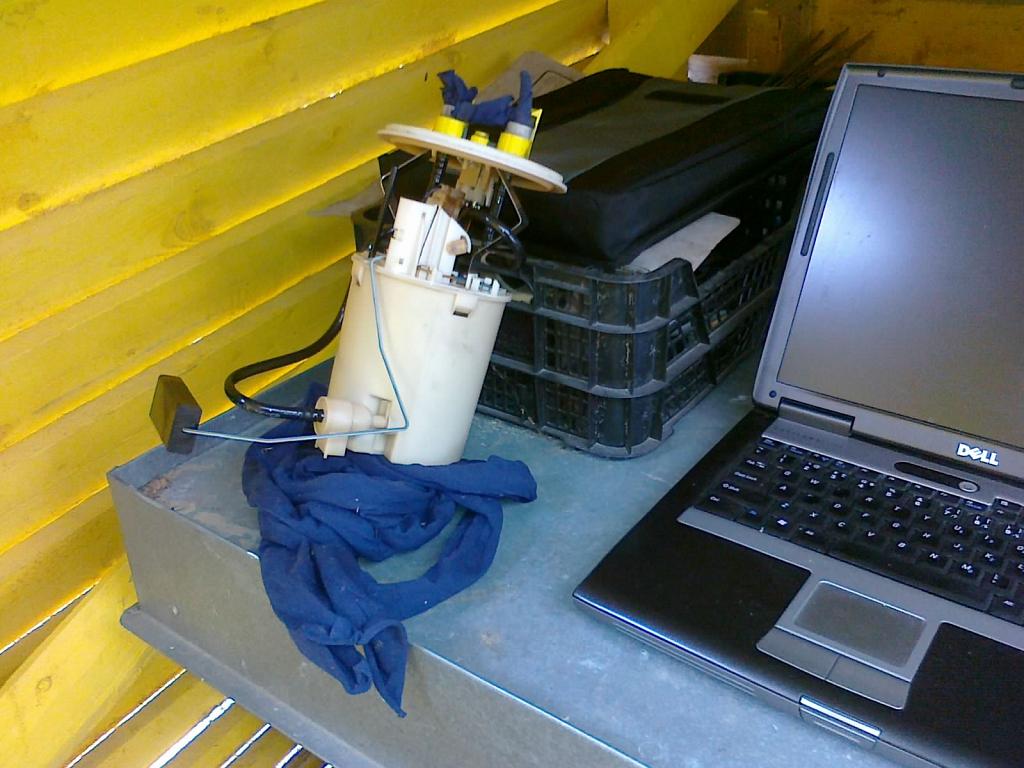

Postitas overspeed
Enne pumba väljavötmist nn "ettevalmistusjaamast" tegin (mobiiliga mis käepärast) möned klöpsud et juhtmeid valesti ei ühendaks pärast. Hiljem sain muidugit teada, et pistikud on erinevate suurustega, ei saagit sassi ajada :freak:
Pump läeb maksma 120 € ja tarnitakse ühe päevaga siia saarde.
Seda originaal plastikust survevoolikut ma aga pumba küljest küll tervelt kätte ei osand saada. Nüüd tuleb sinna uus voolik panna. Tekkis siin aga diskussioon voolikute müüjatega, et kuna mul pump uputatud, et siis tuleb panna bensiini uputuskindel voolik, teised jälle ütlevad et tavaline bensiinivoolik peab ka välispinnaga bensiinikeskkonnas vastu. Ma paneks oma panused siiski uputuskindlale voolikule, kuid seda on vaid müüa 8 mm, mul tarvis jällegit 6 mm.
Kas vöib siis panna tavalise bensiinivooliku vöi peab olema selline mille välispind on samasugusest bensiinikindlast materjalist nagu sisepind ?
