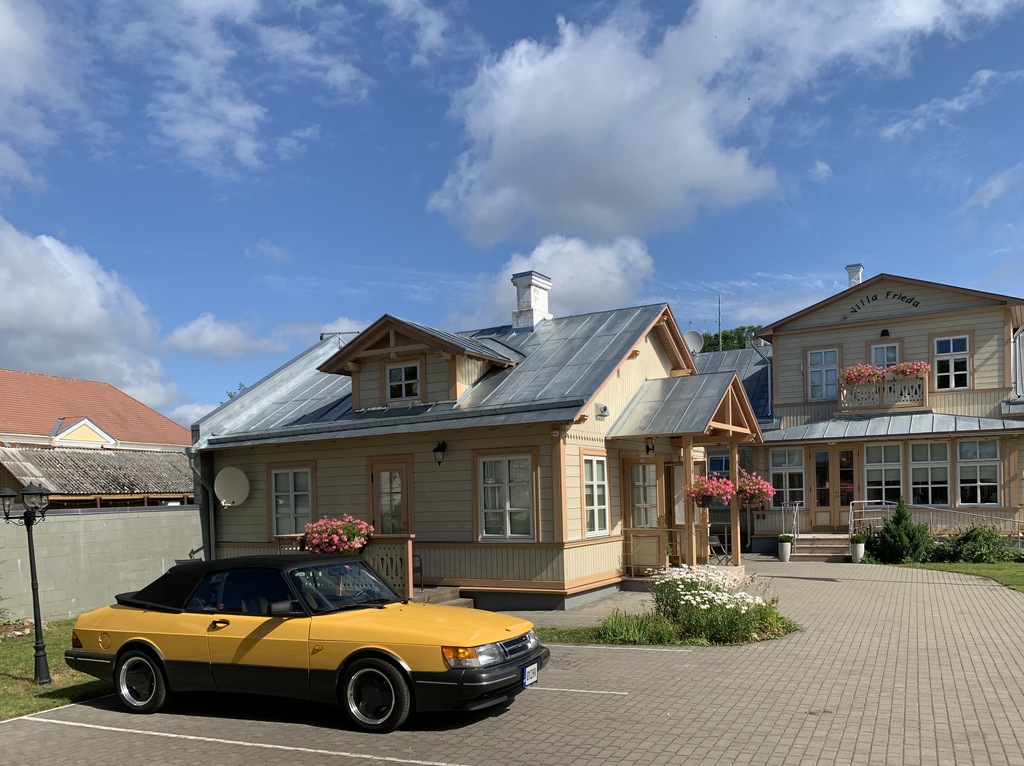

Kalendrisse jälle ei pääsenud, pagan küll :gun:
Aga siia teemasse tore meenutus sellesuvisest väljasõidust Haapsallu.
