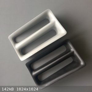

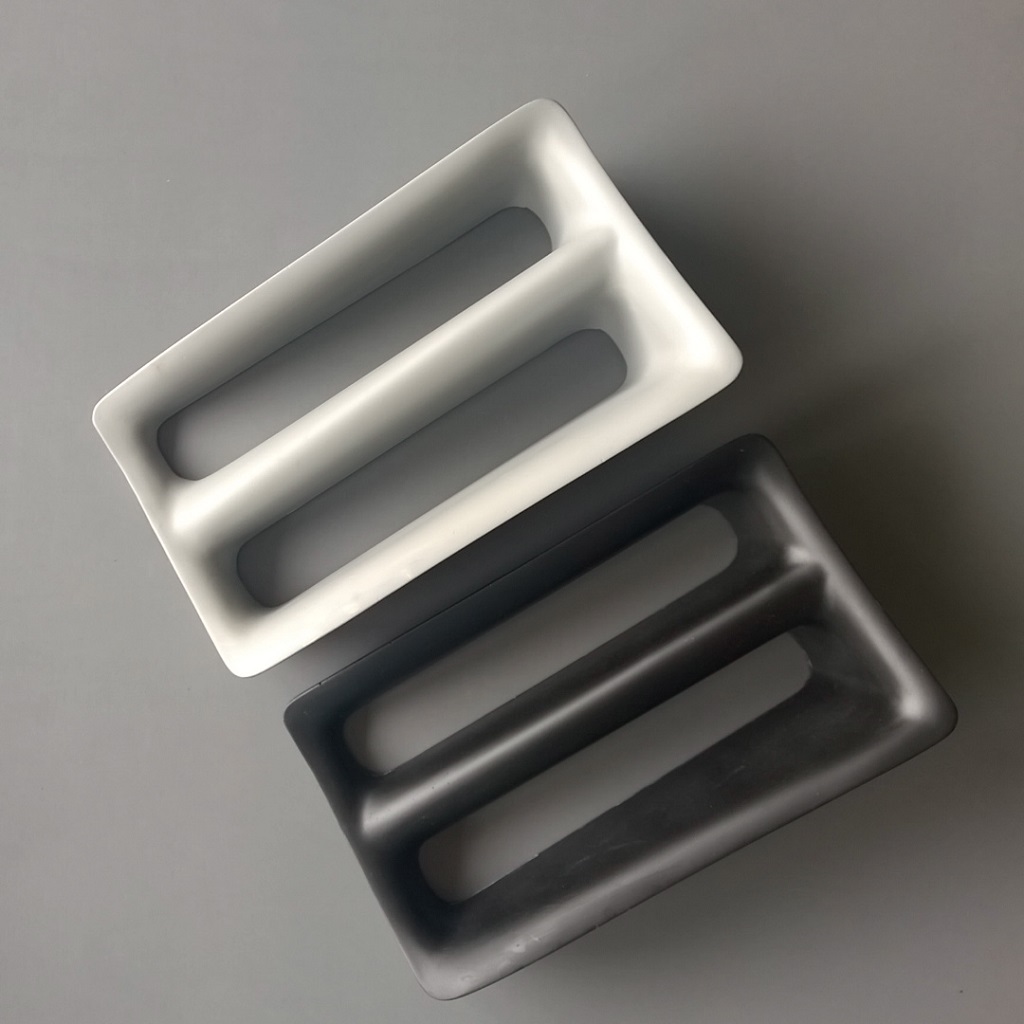

Rohkem olen meisterdanud vaalasaba ja ühte võib-olla kõige haruldasemat klassiku juppi üldse - ariflow pampri õhuvõtu katet. Seda rohkem harjutamise mõttes, kuid mõned korrad on seda välismaalt küsitud.
Siin on esimene valmis süsinik komposiidist detail (tumehall) kõrvuti orignaaliga (helehall). Leia 10 erinevust :)

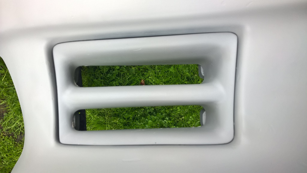

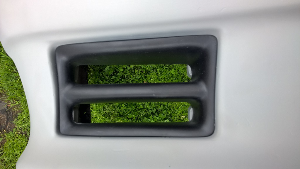

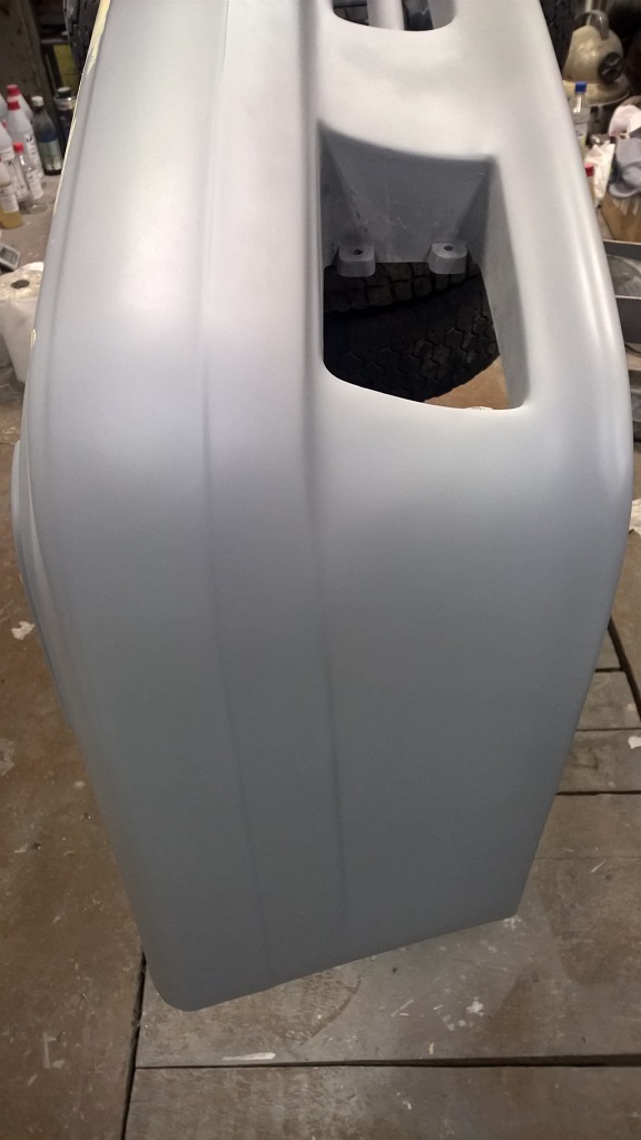

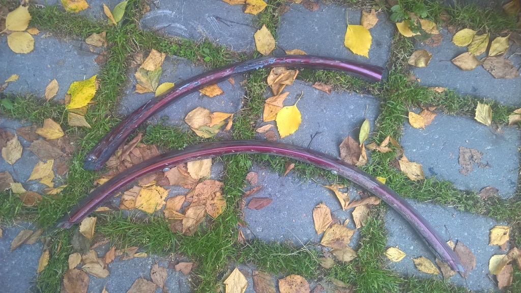

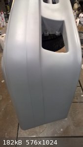

Vahepealsel ajal aga...
olen pampreid viimistlenud ja esimene on isegi juba valmis värvimiseks. Lootus on, et kui lehed punaseks värvuvad, siis saab uus spoilerring samuti uue kuue.
Õhuvõtukatete vormid said ka mõlemad valmis meisterdatud ja mõned komplektid tooteid proovitud teha. Tooted tulevad nii hea pinnaga, et tuleb vaid karestada ja värvida.
Süsinikust koopia:
Originaal:
Ja soovijatele ainult tellimise rõõm :)

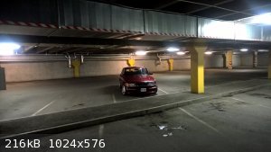

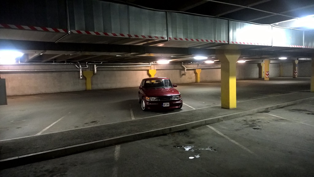

Aga kuni järgmise masina teelesaamiseni on see suvel igapäevasõiduk, mis kohati paneb teisi masinaid hirmust või siis erutusest lekkima :thumb:
Üks päev pööras üks hõbedane ng 9-5 Aero spetsiaalselt parklasse järele ja küsis kas võib pilti teha. Lahe :)

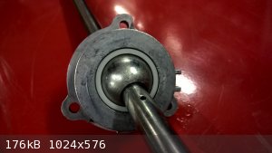

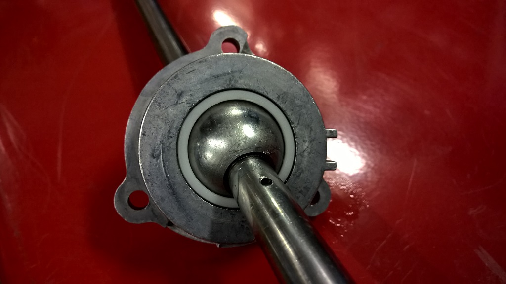

Mõni aeg tagasi tekkis käigukandi väike loks. Päris tihe ei ole see kunagi olnud, kuid tuntavalt rohkem loksus kui tavaliselt. Algne kahtlus et käigukasti ja kangi vaheline ühendus on ikaldumas sai üsna varsti ümber lükatud, kui kang ühel hetkel lihtsalt pihku jäi.
Ei ole ise kunagi pidanud jõuga käiku vahetama aga ju siis seal mingi väsimuspragu oli juba tekkinud.
Ajutine fix on tehtud, kuid kui kellelgi on sirget ja korras käigukangi pakkuda, siis palun U2U

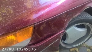

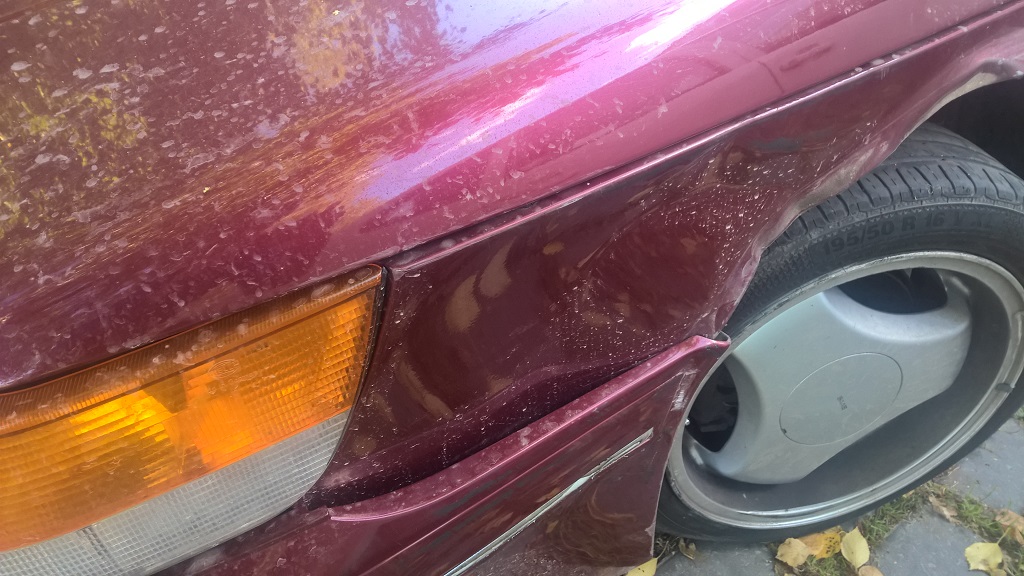

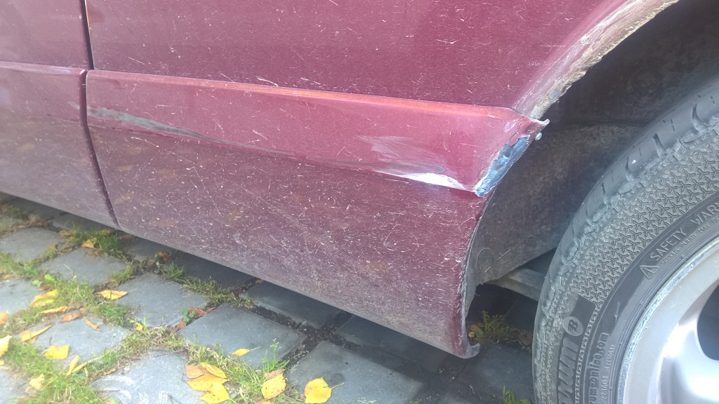

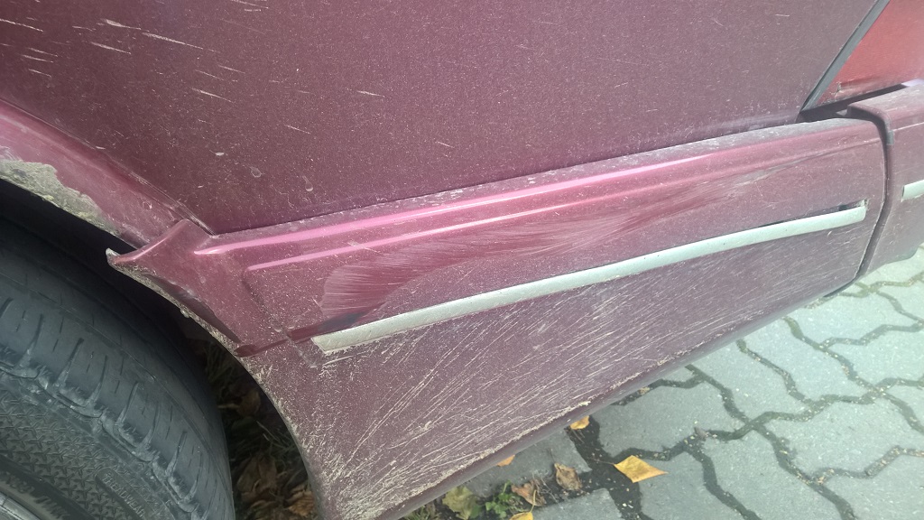

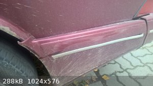

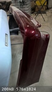

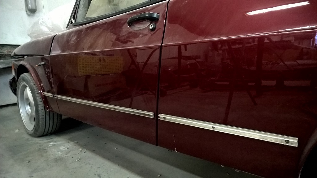

Nüüd saan põgusalt rääkida 2015a hooaja nukrast lõpust, mis paistab et hakkab positiivseid toone võtma.
Septembri keskpaigas toimus autoga avarii, kus suur ja kõrge Toyota V8 maastur väikse juhiga rooli taga mind tema kõrval sõitmas ei näinud ja tahtis rida vahetades minust üle sõita. Tagantjärele ei tundu enam nii hull lugu, kuid esimene emotsioon oli masendav. Üks kõik mida aga mitte avariid punase Saabiga...

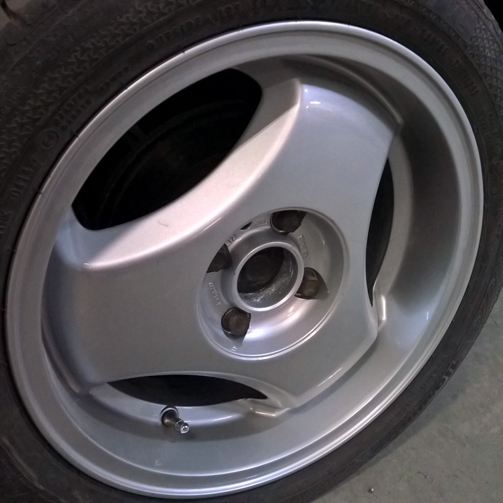

Kahjustada sai peamiselt auto vasak esitiib, kuid kriime oli tervel küljel. Veljed vajasid samuti iluravi.
Loo moraale on palju ja igaüks võib neid ise mõelda, kuid seda autot hakkab edaspidi kindlasti harvem teedel nägema. Enam ei taha selliseid situatsioone.
Andreas187
Postitusi: 405
#239

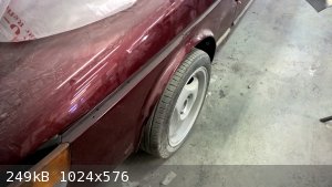

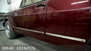

...aga juba hakkab looma. "Juba" on muidugi tegelikult pikk aeg, sest esimene tiib tuli välja vahetada ja originaal osa on maailmast peaaegu otsas. Kuskilt hollandist see lõpuks siiski saabus ja on nüüd ka juba vahetatud. Spoilerring ja veljed on samuti värvitud. Kuna mul airflow kit oli samuti juba ette valmistatud, siis viisin ka need sinna.

Tundub, et see on tolle metall munakaga kangi tüüpviga...Kuidas sul see ajutine fix kestab üldse? Mismoodi sa seda tegid, pildilt väga palju pole aru saada...
EDIT: ise küsin, ise vastan. Vanamalli munakaga kang on pmst sama. keevitad munaka vanamalli kangi külge ja on sama nagu tehase lahendus. boonusena saad munaka kõrgemale keevitada, pooleldi short shifter( http://www.ricdidonato.com/Downtime/Tec ... ifter.html )

Leidsid õige lingi jah. Aga kestvuse kohta ei oska öelda. Ei saanud palju sõita pärast enam. Ma keevitasin nii munaka alt kui ka ülevalt. Tehase oma on ainult pealt punktitud. Seega võiks kesta.

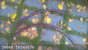

Reedel sain esimesed tükid autost enda kätte tagasi ja toimetasin need kiirest oma varakambrisse, sest need tahan ma kindlasti ise auto külge paigaldada.
Ülejäänud autot käisin samuti vaatamas, kuid oli veel puudujääke, mis vajavad likvideerimist.

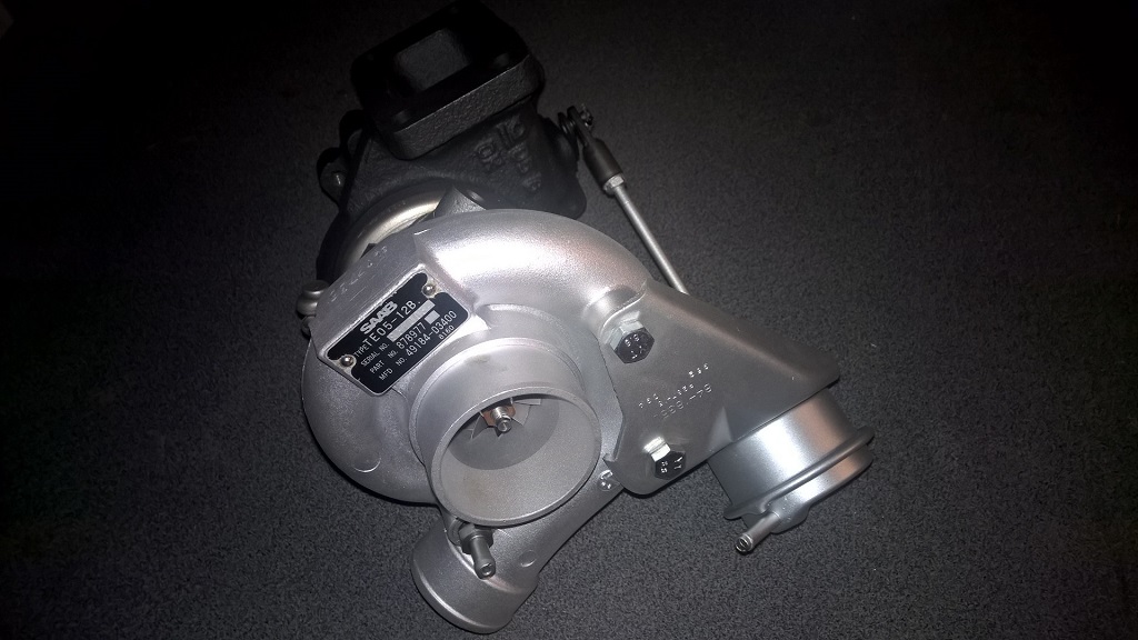

Täna 8a tagasi, pärast 4 aasta pikkust otsingut, jõudis see auto minu hoovi. Ikka veel kõige lahedam masin :) Siinkohal tervitused Janekule!
Tähistada võib uue turboga.
Paraku autot ennast kingitust vatu võtmas ei ole endiselt. Ei tea kas talvitubki hotellides kevadeni või saab ikka oma garaažist esimesele sõidule minna...
