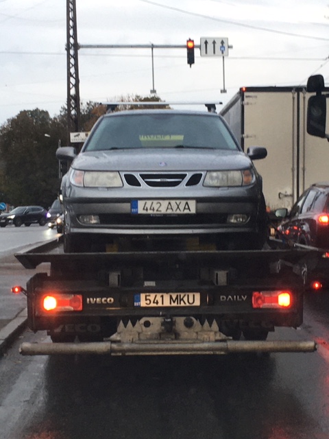

Taas oli üks treila vedu
seekord läks jahutusvedeliku by-bass, kui vanainimese mäu ei peta siis sai see vahetatud ~3,5 ... 4 aastatat (ja ~35000km) tagasi. Kontrllin üle kui paberi leian
ca 1 kuu tagasi läks õhtale, umbes sama vana radikas (hakkas plastiku ja metalli vahelt lekkima)
ei tea mis sit...st need tänapäeva plastikud tehtud on
Teretali
Postitusi: 304
#32
Lihtsalt üks ülioluline vahemärkus mida seda treilapilti vaadates tähele panin - minu Saabi reg nr on 425AXA :D
