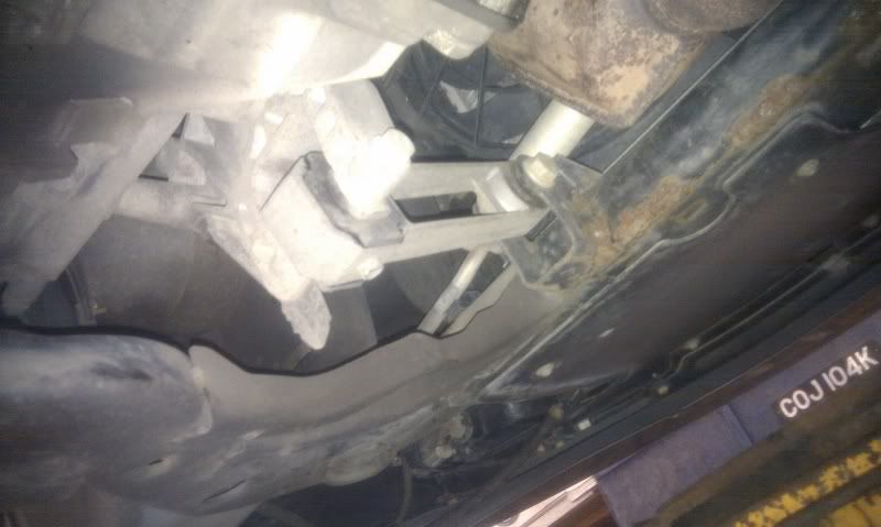

http://i13.photobucket.com/albums/a287/ ... AG0396.jpg
Mis selle käigukastipadja tootekood võiks olla?
Eile foorumi otsingut kasutades jõudsin jälile aga täna enam ei leia.
Kas peab vahetama kogu sselle kronsteini või on see puks seal sees eraldi vahetatav?
