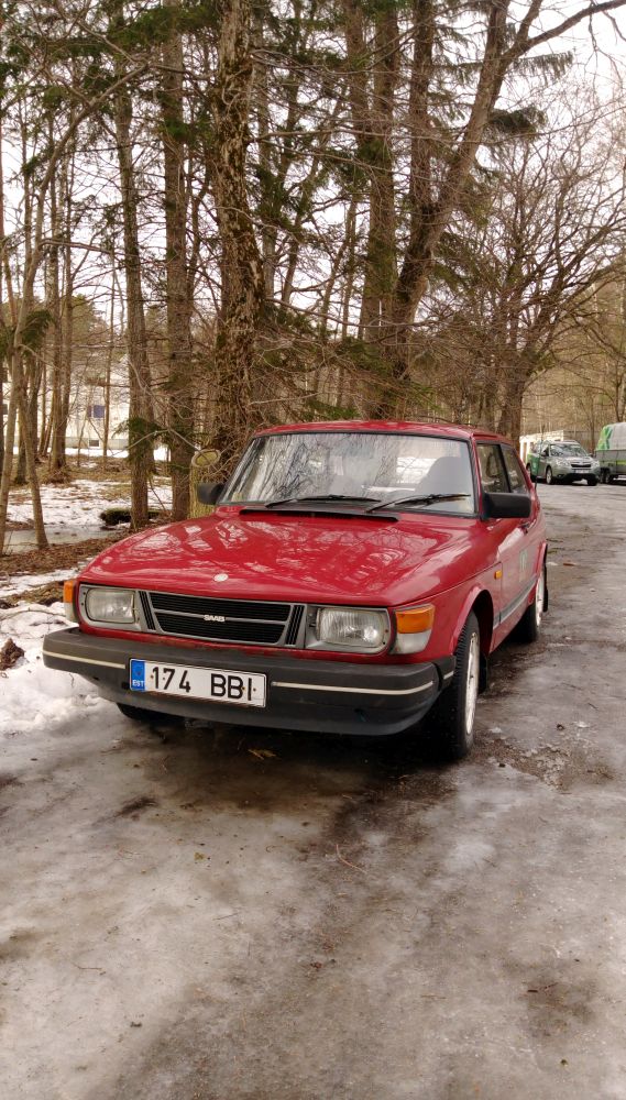

Eile õhtul sai jälle töökojas käidud ja viimased lihvid üle lükatud, et ülevaatusele minna nädalavahetusel.
Paigaldasin tagumise numbrimärgi tuled. Üllataval kombel sobisid ng900 omad sinna pea valatult, küll tihend ei pressi end samamoodi vastu aga numbritulede korpus on sama suur ja kruviaugud klapivad.
Tooretross sai korda tehtud, toimib aga rahulikult peab toimetama. Trossi salongipoolne ots, kuhu käib see aas, millest tõmbad, seal miskit trossi ühendamises ikkagi jama ja ei kannata parandada. Mis peamine, toimib ja saab toorestada. Varem, kui segu oli ülirikas, siis oli toores lollidele. Eile uue karburaatoriga oli seda kohe kindlasti vaja, muidu lonkab ja sureb välja ja on vaja ikka külma ilmaga natukene alguses toorega sooja anda talle.
Siis kapoti all veel nipet näpet asju kinnitatud ja praeguseks ongi jäänud vaid sumbuti tagumine pütt. Mul oli terve sumbutijooks kuskil olemas, jooksin sellega veel ühes tükis mööda töökoda ringi, mäletan. Nüüd aga täiesti ära kadunud, ei mäleta, et oleks selle kuhugile ära andnud. Aga no vahet pole. Tagumisel pütil on mõni väikene auk sees aga pütt ise näeb välja selline, et selle külge kannatab veel keevitada küll. Plaan ongi laupäeva hommikul minna töökotta, paar lappi peale lasta. Siis aku korralikult ära kinnitada ja ülevaatusele.
Eks natukene pikemalt metsavahel tuleb temaga sõita ennem ülevaatust. pidurid ju pikalt seisnud ja vähe tööd saanud, pidurdab eeskujulikult kuid parem neid natukene "õlitada".

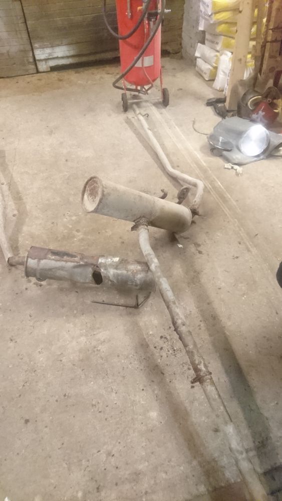

Nüüd siis seisab mul maja ees, terve sumbutijooks vaja uus leida või oma vana kõigepealt üles leida, kui seda üldse enam on. Lõpus hakkas soojast peast enam mitte käivituma kah ja tühikäigupöörded läksid kreisiks. Jälle mõnusalt parandada - seega lendab aastaks jälle kuuri alla, et järgmisel hooajal oleks hea võtta.

Uus summutijooks ei istunud hästi, nimelt lõputoru oli 20cm auto keskme suunas, ei saanud teda kummi otsa rippesse panna. Lõpuks tuli lõputoru lahti lõigata ja teise nurga alla keevitada, et saaks kenasti raskuse kere külge rippuma. Eks see viga tuli sellest, et väljalaskekollektor on kehv ja vales asendis, suunab kogu edasist sumbutijooksu veidi valesti. Ja läriseb ka üleliia, suht kindel, et sealt väljalaske kolde ja torustiku vahelt. Seal tikkpolt murdunud ja saab kurja vaeva näha, et see viga seal korda teha. Hetkel ei tee sest ei taha, et üllatuste pärast rallile ei jõuaks.
