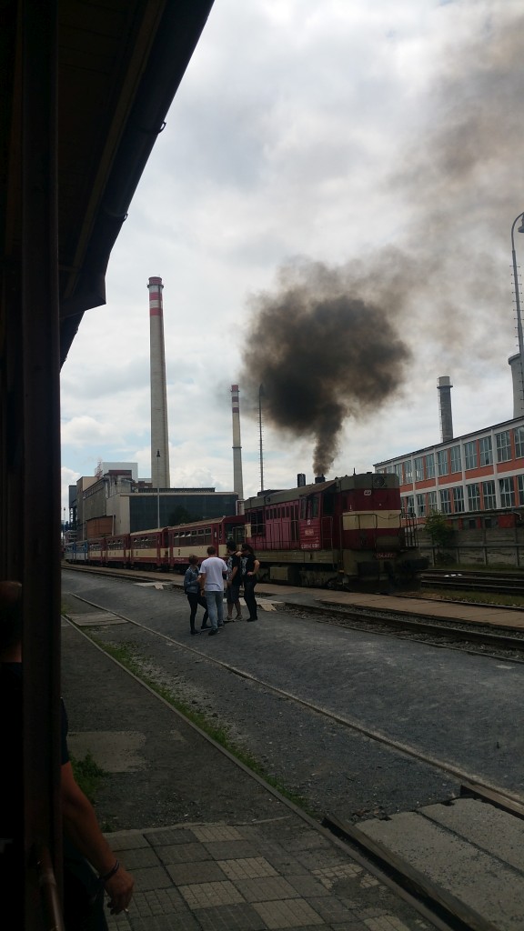

Kogu see direktiivindus on mõnusalt silmakirjalik. Tulin just sõbralikust Tšehhi vabariigist. Linnadevahelised suslad on seal endiselt sellised nagu pildil ja kedagi ei koti...

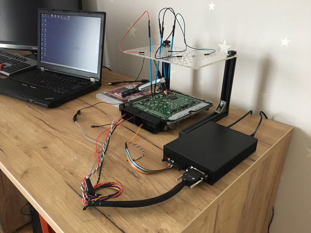

Tere. Jaa olen ikka olemas ja tegutsemas. Juba 6 aastat. 100 SAABi, 100 OPELit ja 75 muud marki autot selle aja jooksul saanud ümber progetud. Võta julgelt ühendust. Kokkuleppel saan ise kuskile kohale sõita ja OBD kaudu progemise ära teha. Uuematel autodel vaja aju maha võtta, st koha peal progemist ei tee. Selleks aparatuur mul kodus.
Insignia 2014 2.0TTiD softitamine
Mootori aju programmeerimine peale tahmafiltri eemaldust ning diisli tuuning softid. dpfoff@hot.ee , 51 üheksa 82816
