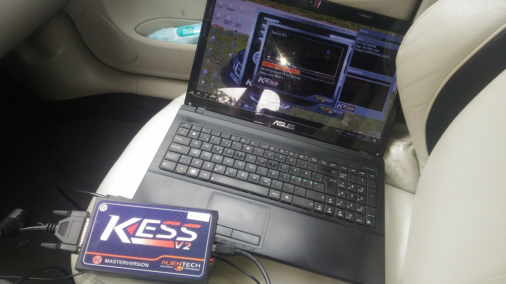

S9K võttis sisse murdunud väljalaske kollektori tikkpoldi välja. Tikk poldi eemaldus ise oli kõige kiirem, turbode eemaldus oli piin. Aga reaalsus on see, et suurema turbo vahelt on miski tükk läbi käinud. Lõtk oli minimaalne aga olemas. Uued turbod tellitud, ei näinud taastamisel mõtet, kuna siis auto seisaks ikka ja ootaks, Neo Brothersi lehel kaks turbot koos kollektoriga suht mõistliku hinnaga, order is pending - loodame et ikka neil on nad laos olemas ja valmis saatmiseks. Küsimus on ainult, et mis asi see sealt läbi on käinud - pöördlabad sisselaske kollektoris irduvad äkki? Eks järgmine kord kui S9K juurde minek tuleb ka sisselase maha kiskuda ja uurida. Ehk on turbod varsti kohal ja Kristjanil aega...
18 mai oli aeg broneeritud softi ja düno jaoks, eks peab selle edasi lükkama, turbod ja vea välja selgitamine on prioriteet nr. 1

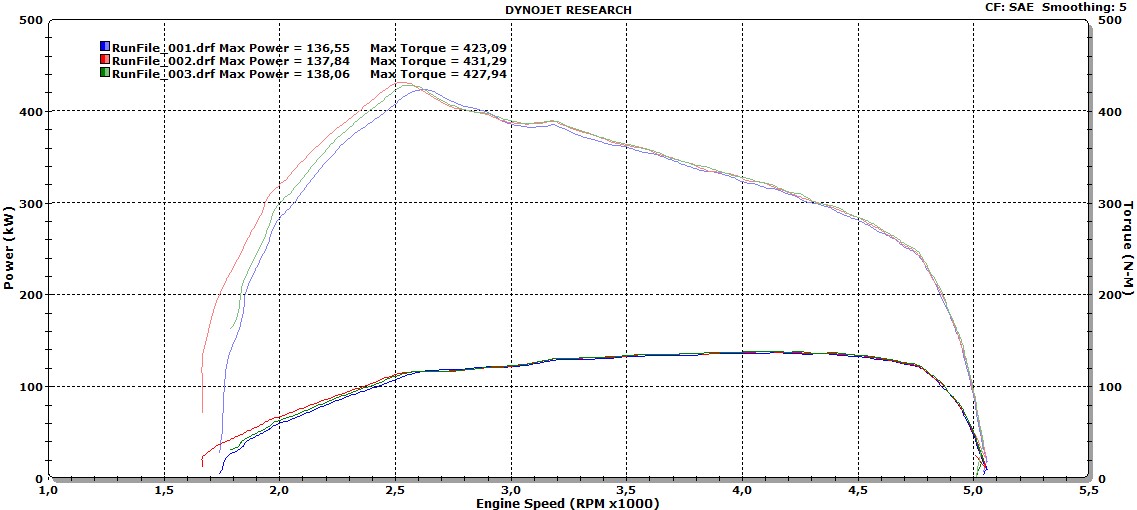

137,84kw ja 431,29nm
Automaat TTiD-del on mõõdetud transmissiooni kadu 13-14%
Mootorist ~156kw/212hp ja 489nm, + 24kw ehk 18% võimsuse kasvu ja +119nm ehk 32% väände kasvu.
80-120km/h ennem 6,2 sekundit, nüüd 4,9 sekundit - mõlemad tulemused mõõdetud esid2'ga, samal teelõigul
