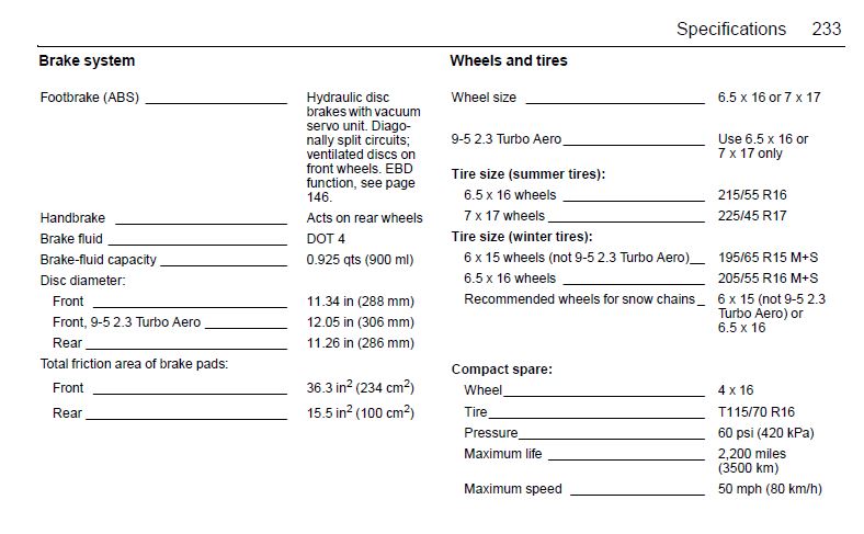

Nii, uurin targematelt - mis mõõduga 15" rehvid on/võiks olla originaalis mitte Aerol?
VINi järgi varustus näitab, et 15" brake disc. Viking ütles, et näeb ainult, et 215/55 rehvid olnud ja pakuvad, et 16" siiski veljed olnud, mitte 15". Seda 215/55 nägin isegi.
Tire, 215/55, Vr<240 Km/h
Tire, Michelin Mxv3a
Velgedeks olnud uuena mingid Alu Rim, 5-spoke, 2:a Gen.
https://www.wheel-size.com/size/saab/9-5/2001/
annab 205/65R15.
kuid asendustabelid:
215/55R15-195/60R15
215/55R16 (enamus lehti annab selle mõõduks)-195/65 R15 ja 215/60 R15
Et mis mõõdus talverehvid naastu puhul oleks õige valik 15" veljele? 205/65R15 või 215/60 R15? Kellel on mingi täpne info võiks seda jagada :).
Tänud ette!
Re: Saab 9-5 SE, 2000, STR
Postitatud: P Okt 08, 2017 14:26
Postitas overspeed
Kas need möödud siis kasutusjuhendist ei sobi (mitte Aero) ?
Mul omal talvel all naastud 195/65 R15 ja kena lume-sees söita.
Tech2-ga tuleb aint spidomeetrit pisut korrigeerida nende rehvimöötudega.
tire sizes.JPG (68.73 KiB) Vaadatud 8084 korda
STR kirjutas: ↑R Okt 06, 2017 11:28 https://www.wheel-size.com/size/saab/9-5/2001/
annab 205/65R15.
205/65 R15 on üks ebameeldiv mööt. Mitte söitmise suhtes, vaid rehvide leidmise asjus. Vähelevinud ja seetöttu kallid (just käisin isa kaubikule otsimas, kuna tal passis selline mööt kirjas). 195/65 R15 palju lihtsamini leitav ja soodsam (vörreldes korralikke tootjaid).
Omast kogemustest ... lörtsiga ja lumepudruga söitmisel ma ei tahakski üle 200 laia rehvi.

Tänud "overspeed"! Just midagi sellist ma soovisingi teada. Otsin siis 195/65R15.
