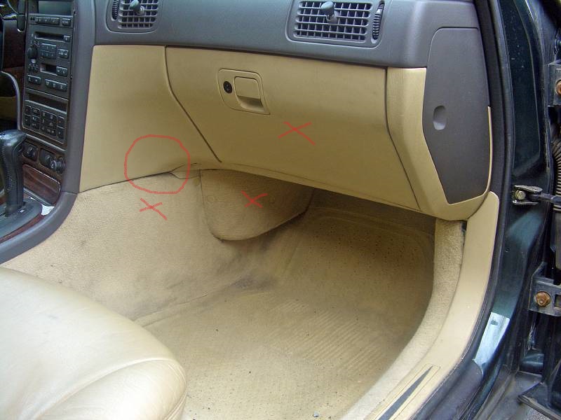

Kas sul see õhuvool üldse kuidagi muutub, et ainult jalgadele või ainult armatuurist? Kui mitte, siis salongi õhufiltri juures on kaks stepping-mootorit. Ülemine mootor on õhu suunamise mootor ning kui selle sealt välja tõmbad, siis peaks paistma selline kollane jublakas. Tõenäoliselt on see metallvarda poolne ots lihtsalt katki nagu pildil. Pead selle ära vahetama ning soovitusena midagi tugevduseks panna sinna külge. Mina kerisin peenikest vasktraati ümber.Hannes525 kirjutas: ↑E Sept 18, 2017 16:34 Tere! Endiselt auto ei taha esiklaasile õhku puhuda. Proovisin seda reseti, millest eespool juttu,kuid see ei aidanud. Proovisin foorumist otsida ka,aga ei leia nagu midagi sellist, kus keegi sellega tegelenud oleks. Võib-olla ei oska otsida lihtsalt. Kui keegi oskab suunata, siis oleks väga tänulik.

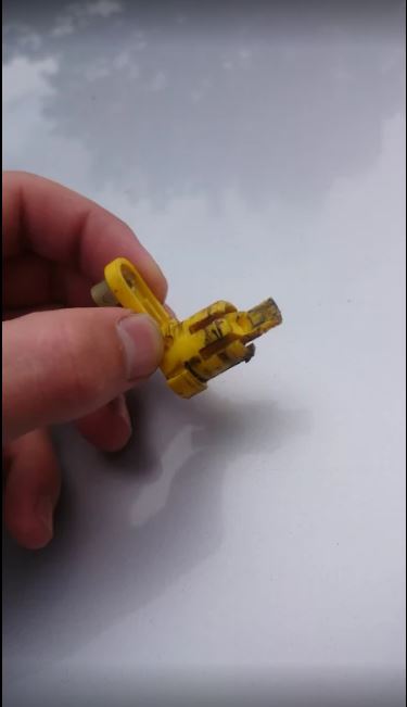

Ja see ka, et kui suunan õhu jalgadele või ükskõik kuhu, siis puhub ikka aint otse näkku. Ei muutu midagi. Nüüd küsimus selle kollase junni asukoha kohta. See asub siis kõrvalistuja jalge juures,pardaka all? Kas on mingeid ime tööriiste ka vaja? Ja on see suur lammutamine?
Kui nüüd nendest koodidest õieti aru saan siis see?
Stepping motor, air distribution flap - no mechanical connection between motor and flap
Kui ainult ühte kohta puhub, siis ma olen nii 99% kindel, et see on see kollane junn. Enam-vähem asub see seal ringi sees. Selleks pead ikka Kindalaeka ja muidu X tähistatud kohad eest tõmbama. Midagi keerulist ei ole, vaja ainult T-25 oli vist ja mingi imepisike tavaline padrun. Kui selle mootori välja tõmbad, siis peaks kohe seda kollast plönni nägema, lükka näpitsad külge ja tõmba otse välja.Hannes525 kirjutas: ↑E Sept 25, 2017 16:30 Vasemal pool oli nr.1 Ja vasakul nr. 14

Seda kollast plönni ja mootorit on võimalik saada SoS käest, kui kumbki neist peaks nagu katki olema. Ennem tasub ikka lahti tõmmata ja vaadata, kas on viga seal, boonusena saad käsitsi lükata kogu õhuvoolu akna peale, kui sealt selle metallvarda näpitsatega välja tõmbad natuke. Liigutad akna peale ära ja siis hakkad uusi juppe otsima.
Eks nädalavahetusel lammutan.
