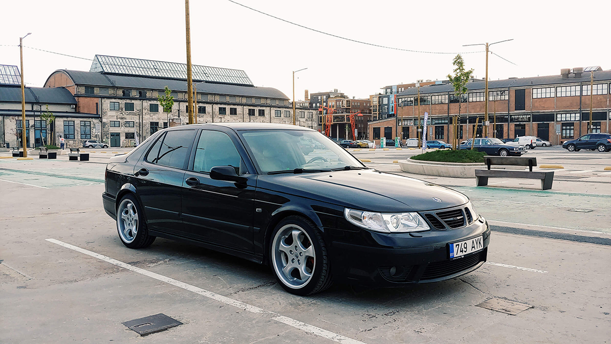

Vahepeal sai läbi elatud üks seiklus. Sõites kalavete vahet metsade vahel kruusateel, tabasin auku ja järgnes väga julm metallikolin paremast tagumisest koopast. Kuidagi lonkasin lähima asfaltteeni ja jäin Koeru külje all seisma, et viga tuvastada ja edasist plaani moodustada. Vaatamata laupäevasele päevale oli 20min hiljem auto tõstuki peal ja viga tuvastatud. Läks veel sama palju ja vedrustus oli remonditud ja kalapüük võis jätkuda. Siinkohal tänud Vivadrive OÜ-le vastutulelikkuse ja kiire tegutsemise eest. Ma tehniliselt kahjuks ei oska seletada, mis seal otsad andis, oli selline suur kuradima seibilaadne jubin, mille keskel olev auk oli ilmselt varasema puuduliku paigalduse tõttu loksunud suuremaks ja vajus nö läbi ja hakkas seal kogu krempel vabalt ringi kolisema. :D
Lisaks sai masin omale lõpuks vingema velje ka alla. Jupp aega sai vahitud BBS CH-R replicaid ja ka RH Turbo (Porsche twist replicaid), aga viimaseid ei leidnudki õigete parameetritega ja CH-Rid hakkasid ka pikapeale igavad tunduma. Lõpuks sai võetud spontaanse otsusena uueväärne komplekt Brock B2 velgi, mis muidu minu hinnangul olid pigem inetud, aga parameetrid klappisid hästi ja seikluse mõttes mõtlesin ära proovida. Positiivse üllatusena sobivad nad auto alla fantastiliselt, mõjuvad üsna ajastutruult ja igasugu Japan Racingu massist eristuvalt. Ainult et nüüd karjub masin madalduse järele :drive:
Velg 18 x 8,5 ET35, rehv 225/40

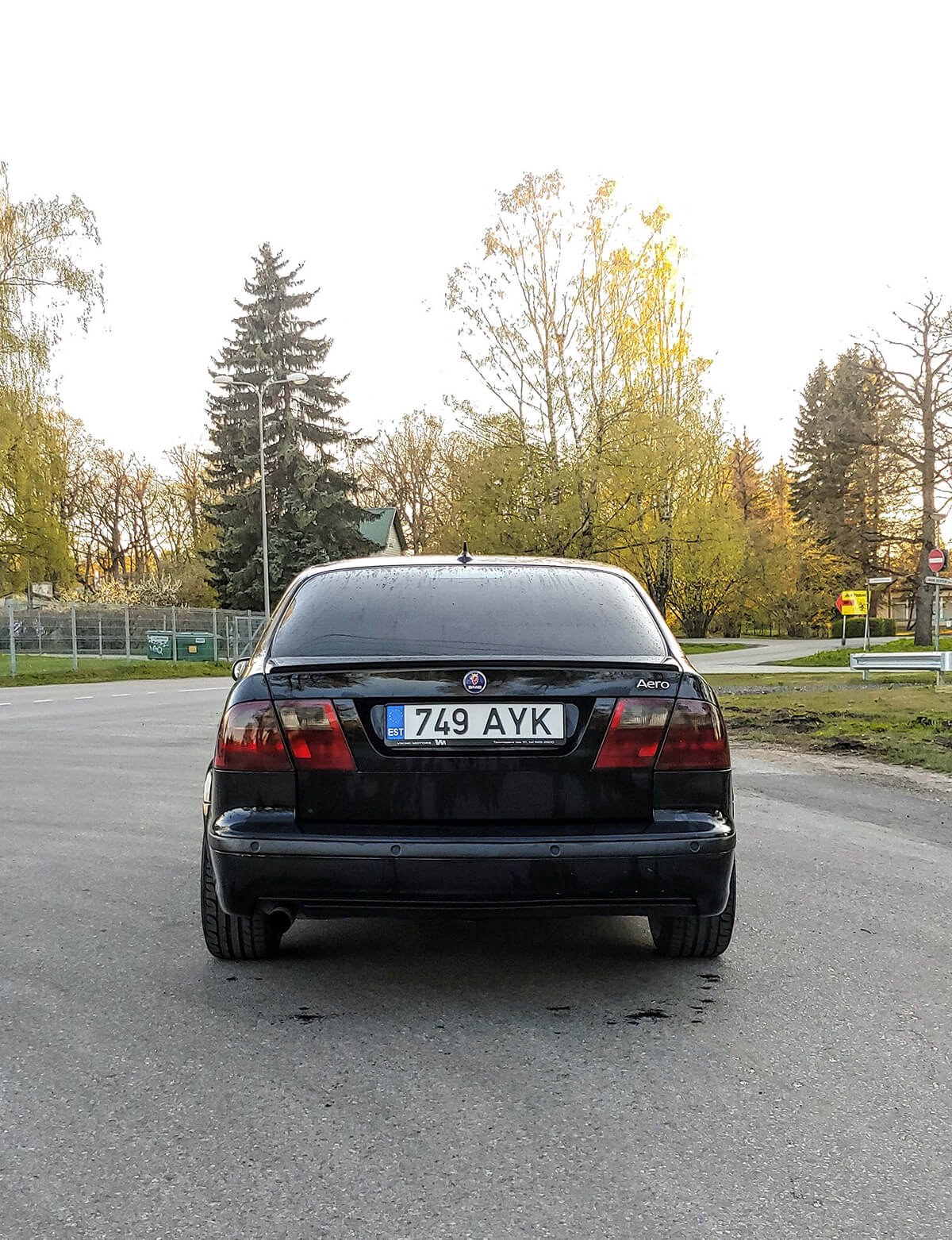

Täna sai uued küünlad (PFR6H-10) ja õlivahetuse.
Siin pilt auto tagumendist.

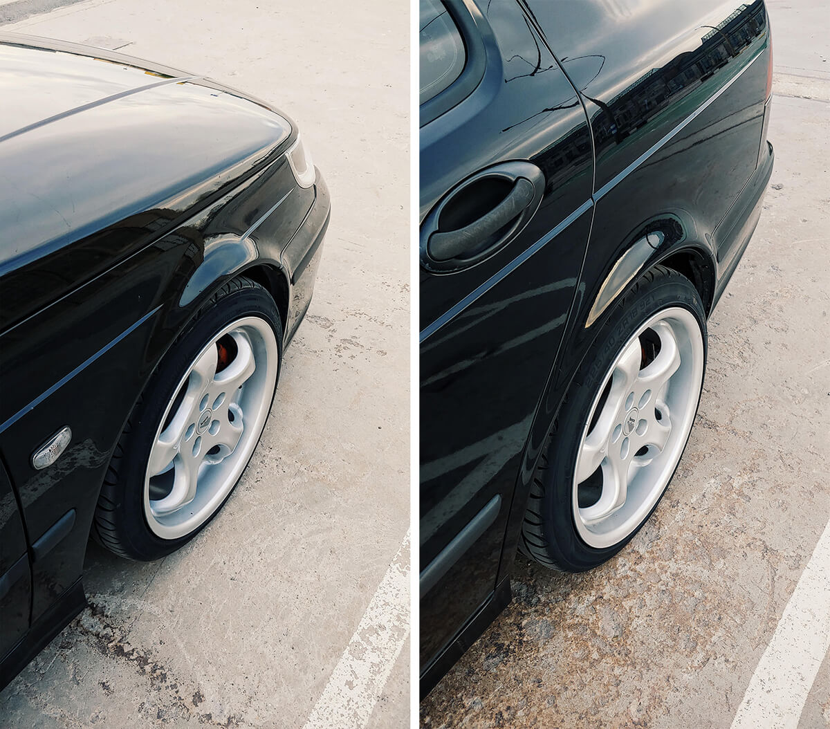

Keretööd said tehtud, embleem sai fixitud, madaldusvedrud kohal ja ootavad paigaldust.

Madaldusvedrud said ka alla. Hetkel originaalamortidega :) Visuaalselt väga suurt midagi ei muutunudki, samas piisavalt et auto hoiak paraneks. Sõidukvaliteet tõusis küll märgatavalt, on veidi jäigem ja kõvasti konkreetsem ja stabiilsem. Väga meeldib. Vogtlandi vedrud.

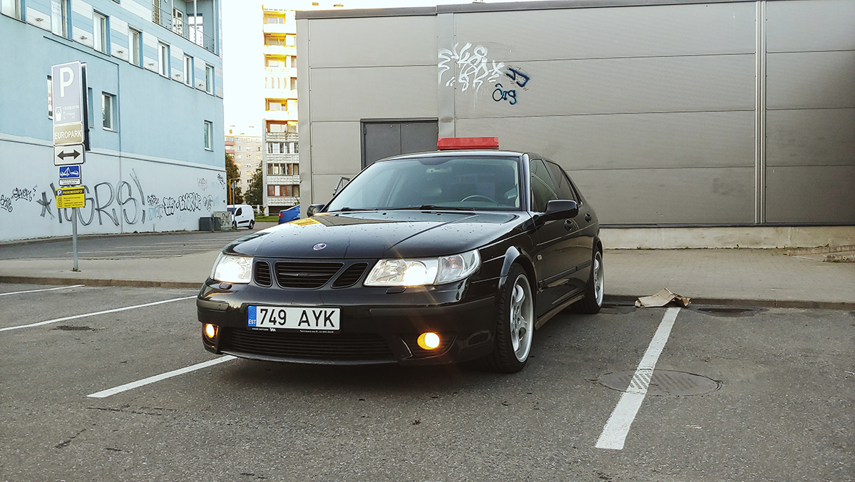

Ning lõpetuseks järgmine seik – parkisin Tatari tänava ääres, ise istusin autos. Järsku käis pauk ja auto vappus, nagu oleks keegi tagant otse sisse sõitnud. Hetk hiljem möödus must suure kiiruga hõbe Volvo. Kõik mis teha jõudsin, oli auto käivitada ja kohe korralikult signaalitada. Närukaela õnneks aga oli tal roheline foor ja tüüp kadus Liivalaia poole. Vaatasin kiirelt kahju üle, õnneks vaid pindmised kriimud tagastange plastikliistu peal. Eks stange andis korraks veidi järele ja pärast nö taastas oma kuju. Seetõttu ei hakka sellest enam suuremat numbrit tegema, kuigi Volvo reg nr ja ka tunnistajad on olemas. Vedas raisal, et ta kohe ära keerata sai.
