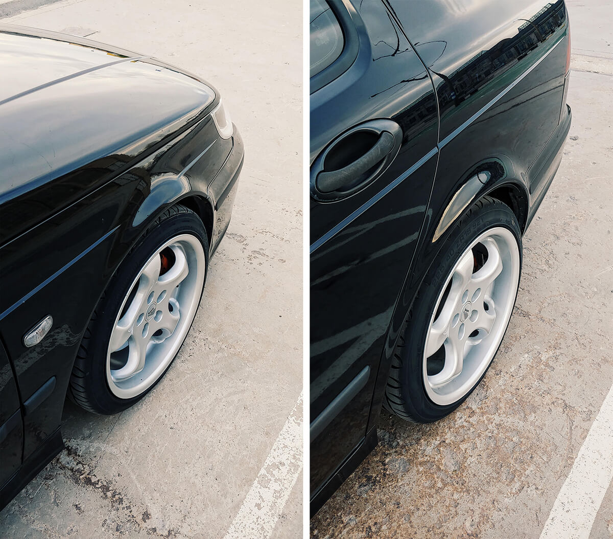

Lisaks sai masin omale lõpuks vingema velje ka alla. Jupp aega sai vahitud BBS CH-R replicaid ja ka RH Turbo (Porsche twist replicaid), aga viimaseid ei leidnudki õigete parameetritega ja CH-Rid hakkasid ka pikapeale igavad tunduma. Lõpuks sai võetud spontaanse otsusena uueväärne komplekt Brock B2 velgi, mis muidu minu hinnangul olid pigem inetud, aga parameetrid klappisid hästi ja seikluse mõttes mõtlesin ära proovida. Positiivse üllatusena sobivad nad auto alla fantastiliselt, mõjuvad üsna ajastutruult ja igasugu Japan Racingu massist eristuvalt. Ainult et nüüd karjub masin madalduse järele :drive:
Velg 18 x 8,5 ET35, rehv 225/40

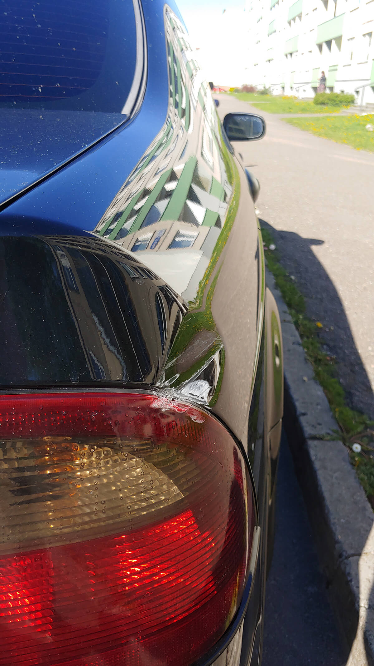

Töölt koju minnes autoni jõudes nägin kojamehe vahel kahtlast valget lipikut. Lähemal vaatlusel selgus aga, et lipiku peal polnud mitte rahalist nõuet, vaid kellegi telefoninumber. Esmasel vaatlusel ei märganud auto juures ka midagi valesti, ei saandki aru, kas tegu mingi salajase austajaga või mis kamm on. Aga kahjuks ikkagi teisel tiirul ümber auto torkas koletu pilt silma. Tegelikult läks niigi hästi, et jäeti number, mis selgus, et kuulub ka päriselt süüdlasele. Loodetavasti jõuame ka mõistlikule kokkuleppele.
Seniks aga oskab keegi ehk soovitada, kuhu Tallinnas kere taastamiseks masin viia ja mis selle mõlgi kaotamise orienteeruv rahaline kulu võiks olla?
Tule osas peab ka midagi välja mõtlema. Kui välja vahetada, siis ju peaks mõlemad, kuna need lakitud.

Postitatud: R Mai 29, 2020 19:00
Postitas heff
Las kindlustus maksab esindusele (Viking Motors) nii palju kui kulub. Kui enda raha mängus pole, on ametlik esindus ikka kõige õigem koht sellisteks asjadeks.
Tule osas võid ju teiselt laki maha võtta ja ühe tooniga mõlemad uuesti lakkida aga ilma lakita on ilusam niikuinii.

Molk.ee kahjuks oma meetodil antud kahjustust likvideerida ei saa. Vaja ikka täis keretööde töökotta viia. Endal sellega kogemus puudub – oskab keegi veel soovitusi anda?
