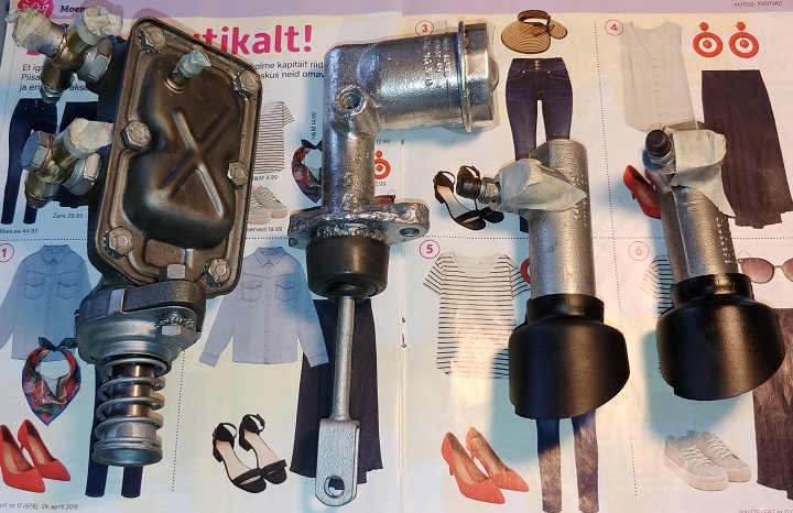

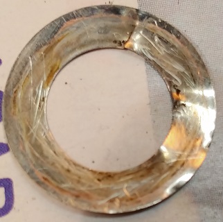

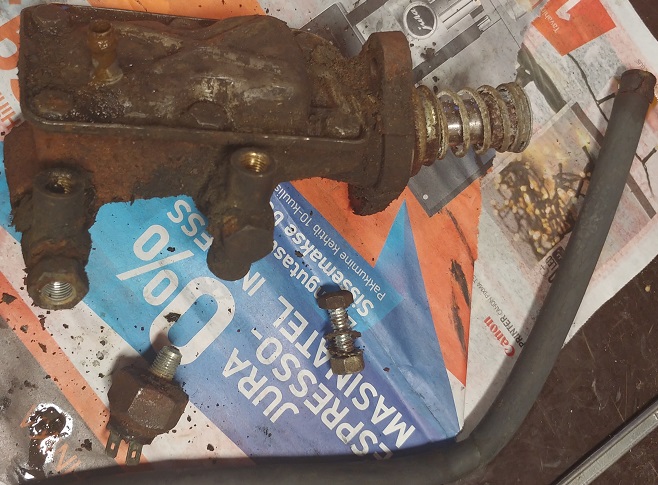

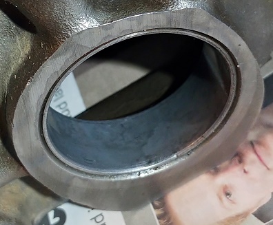

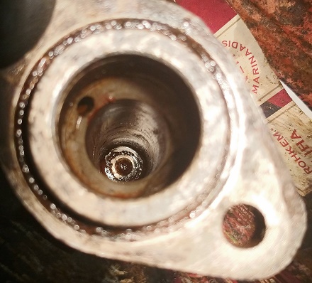

Täna tulevad päris koledad pildid, nimelt piduri peasilinder. Ikka väga roostes ja rokane. Sellel autol sisuliselt sama, kui minu kahetaktilisel, lihtsalt kaan teine ja vedelik eraldi potsikuga eemal. Potsikuks Lokheed-i oma (minul kork puudu), üsna haruldane, aga juba nuhkisin ühest inglismänide poest mõistliku raha eest välja. Saab näha, kas sealt õnnestub tellida (kahjuks vaid kallid transad, posti teel ei saada).
piduripeasilinder 1.jpg (155.67 KiB) Vaadatud 20888 korda

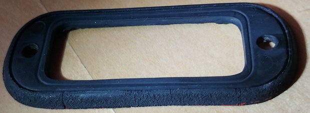

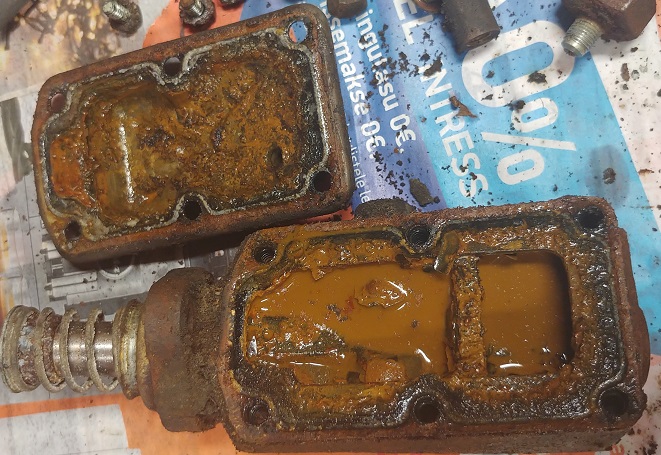

Avades nägi välja selline õudukas, kuigi kaan pealtpoolt tänu õlile, mis ta peal, ilma roosteta, siis sees ...
piduripeasilinder 2.jpg (173.1 KiB) Vaadatud 20888 korda

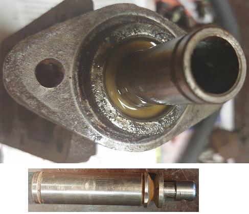

Ja hakkasin siis lahti võtma. Mõistagi kõik kinni, esimene teema kohe plast paksu seibiga, kahetaktilisel see ka ei tahtnud välja tulla, pidin augud sisse puurima ja keermestama, nii punnitasin ta välja.
Õnneks esimene juhtvarras/kolb vm. täitsa terve, mitte nii, kui kahetaktilisel.
piduripeasilinder 3.jpg (79.18 KiB) Vaadatud 20888 korda

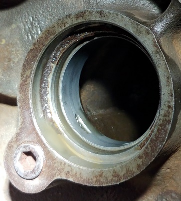

Sellega koos tuli ära ka järgmine kolb, aga tagumine osa tandemist jäi sisse. Sellega oli ilge jama, kuidagi ei liikunud, täiesti kinni. Lasin mutrite lahtitegemise õli sisse ja päevaks ootele. Ikka ei miskit. Lõpuks võtsin siduri slave silindri, koostasin sellise vidina, õli täis ja pitskruviga kolbi suruma. Päris mitmeid kordi pusimist, enne kui liikuma sain. ja vot selline koledus tuli siis välja:
piduripeasilinder 4.jpg (123.25 KiB) Vaadatud 20888 korda

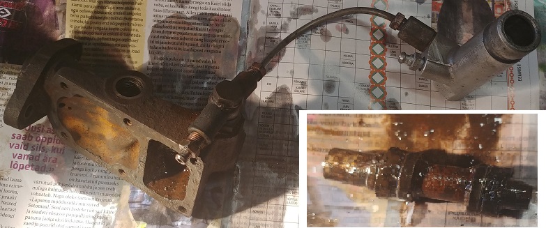

Õnneks peale puhastamist, silindri seinad väga koledad ei olegi. Ehk siis sellest sitast saab saia küll teha. Homme juba mansetid käes, peaks siis ära puhastama, hoonima ja saabki kokku panna.
piduripeasilinder 5.jpg (82.6 KiB) Vaadatud 20888 korda

Tihendeid jms saab mõõdu järgi ka kohapealt. Laki tänavas laager.ee, kus riiulites palju kola ja viitsitakse vidinaid mõõta ja otsida.
Samas Laki uulitsas on ka GOST-standardi mõõtudes asju müüv putka. Nime ei mäleta, aga Ramirendiga sama hoov (sõidad Ramirendi uksest mööda hoovijupi lõpuni).
Praktikaga õpitud teooria on, et ei ole paha mõte äkased asjad enne lahtikruvimist väljast suuremast jamast puhastada - pole ju välistatud puhta sisemuse leidmine ja siis satub sinna vähem sodi ;)
...ja kui natuke ringi vaatad, leiad vast inglismannide maal mõne kodunenud eestlase, kes Sulle vajadusel kohalikku vahe-postkasti mängida viitsib.
teema on jätkuvalt huvitav - jõudu!

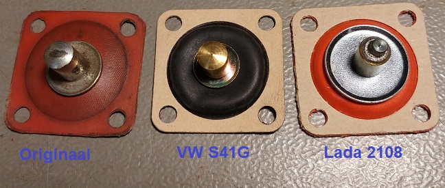

1. Kaburaatori kiirenduspumba membraan, poodides enam eraldi ei leidnud (ka Lada oma, vaid komplektid), vähemalt meil Viljandis. Vaatasin siis pildi järgi ja odavaim, lihtsaim VW Polo, Lupo, Golf ... karburaatori paranduskomplektist S41G (täpselt see, mis vaja). Kui olin ära tellinud, siis avastasin, et Lada 2108 oma sobib ka (tegelikult pikem e. otsas vedruga vidin, e. pisut pikem), tellisin juurde, olematu raha maksis. Nüüd küsimus, kumb on parem tegelikult, on kogemusi ... , vaata pilti.

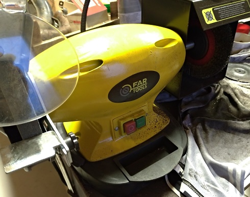

Mis asjandusega Sa nad nii puhtaks ja ilusaks saad?
Re: Saab Sonett II V4 1967, aatom
Postitatud: T Dets 10, 2019 13:17
pakun, et ultrahelivannis...
Postitatud: T Dets 10, 2019 14:06
Postitas aatom
Teen arvutis photoshop-i :D
Tegelt ultraheli vann on pigem pettumust valmistav, on küll korralik ja võimas vidin, aga aastakümneid paakunud mustust ta ära ei võta, ammugi läikivaks ei tee, nii nagu netivideotes. Korralik puhastusvedelik ja olen ka kangemat lahust ja teisigi aineid proovinud, aga ei aita.
Kõige tõhusam on käi, paras saast, aga teeb oma töö ära, mille otsas traathari. Ohtlik riist, õnneks veel pole mu kätt koos kindaga kaasa viinud. Ja üllatuseks hari kestab hästi. Vahest olen ka MOS2 õli detailile lasknud enne traatharjaga puhastust. Ja siis kumerad kohad drelli otsa pandud trossi tükiga, löögi režiimis, kui rauast detail.
Nii saab alumiiniumi päris hästi puhtaks ja pole mõtet hullult leotada vm. enne, traathari pühib piisavalt hästi saasta maha. Bensiiniga puhastus ja kergelt 1K poolmatt lakk peale
Raud/malm/teras detailidega siis puhastus bensiiniga ja roostesurm peale.
Peale päeva reageerimist taas väikse drelli otsas traatharjaga reaktsiooni jäägid maha ja poolmatt 1K lakk peale (autovärvi poest, miskit lasid ballooni, et matim jääks), poltidele jne. miski saksa kvaliteet tsinkvärv peale.

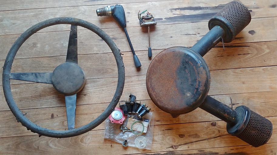

Head Uut Aastat saabisõpradele ja ka minu Sonetile, kindlasti tuleb temale parem aasta, kui eelmised.

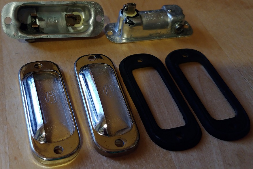

Vahepeal suht vähe aega saanud autole anda, aga tegelenud olen kõigi tuledega. Nimelt enamusel seespool osa hullult roostes ja ka kroomrõngad kehvas seisus. Üldse huvitav ajalugu jälgida, mis autodelt juppe Saab kasutas.
Kogu esiotsaga on asi lihtne, Lucas toodang (Esituli Morris, MGB, suunad Lotus) kõik, saab saareriigist väga mõistliku hinnaga uued kogu kupatusega. Tagaotsaga aga asi niru, Hella toodang, tagurdustuli Bosch toodang/logoga (tegelik valmistaja vist Hella). Tagatuled võeti Saab 95 pealt, tagurdustuli Sport versioonidelt, midagi sarnast kasutati ka WV T1 juures. Kasutatult leiab asju, aga uuesti kroomimisest ei pääse kahjuks. Olemasolevad suht korras kroomdetailid poleerisin ära, aga ikka pole päris see, numbritule kroomdetailid ikka täpilised, üks neist vigastatud, pagan teab mida seal kangutatud vm. ja selle ühe tagurdustule kroomvõrul paljastus kollakas toon, vask vm. Ehk siis väljas ligunemine on kroomi rikkunud. Ja Rootsist saadud puuduolev tagurdustule klaas kah teistsugune, lisaks kroomvõru teise kujuga ja keegi tark inimene üle värvinud + lakkinud. Ehk siis tagurdustulele peaks õiged asjad leidma ja teised tuled + korpused taastama.
Üks küsimus kummidetaili taastamise kohta ka, on kellelgi kogemusi? Uusi ei saa ja kasutatult pigem ideaalseid ka mitte. Soovitatakse glütseriini sisse kasta, aga siis iga pesukorraga ju pesed seda välja? Või on keegi kummi taastamise vahendeid kasutanud, näiteks kummi spray-d (2 esimest pilti), aga kuis siis kumm taas eelnevalt pehmeks saada, see spray ei jää ju enam siis peale. Või on silikoonõli hea?

Postitatud: K Jaan 01, 2020 15:07
Postitas ivomets
neid numbritule aluseid kumme peaks olema. neid kasutati ka 96l ka.

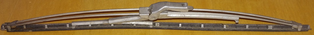

Aga üks huvitav küss kojamehe kohta, lihtsalt pakub huvi, selline teistmoodi teine, ei tundu kroomitud, pigem roostevaba materjalist. On keegi mõnel vanal autol sellist kohanud?

Postitas 13piisab
Detailides erinev, aga mulle tundub RV ka täitsa tavaline M412 / M2140:
https://www.google.com/search?q=moskvich+kojamehed
(Kliki otsingulingil "pildid")

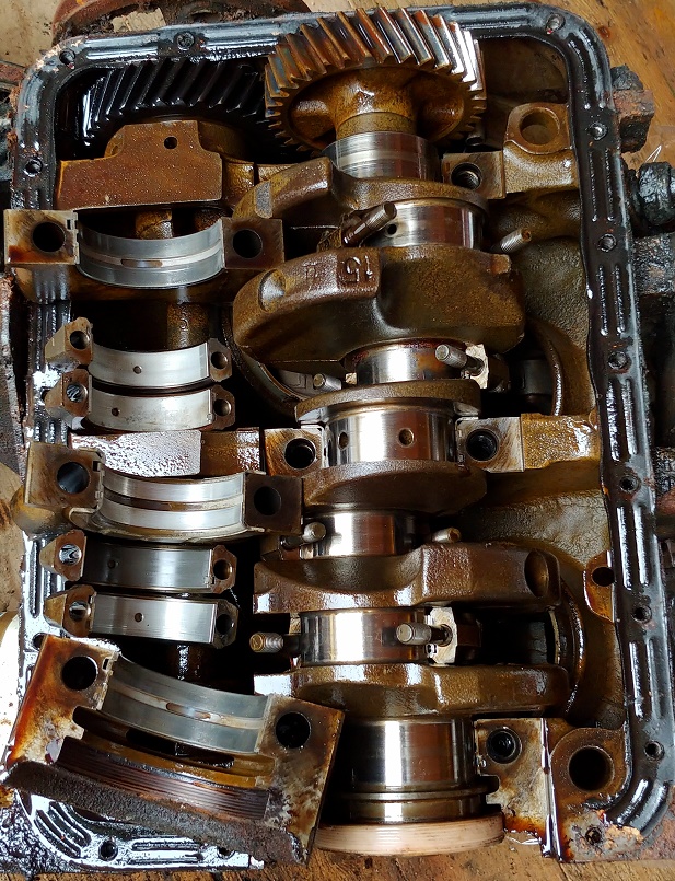

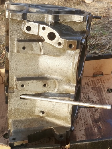

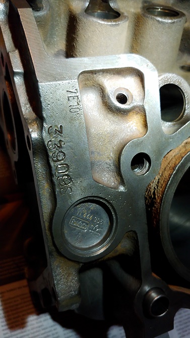

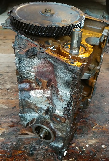

Võtsin mootoril ka alumise poole lahti, sama roostes nagu ülemine pool, kuigi vett õli sees polnud. Vist pole ümber ehitatud. Saaledest mõni hall, mõni läikiv. Kolbidest õnnestus vaid üks välja taguda, jätsin teised ligunema. Ja siduril mõned vedrud täiesti lahti pesades, tea kas kuuma saanud.
Postitatud: N Jaan 09, 2020 20:47
Postitas aatom

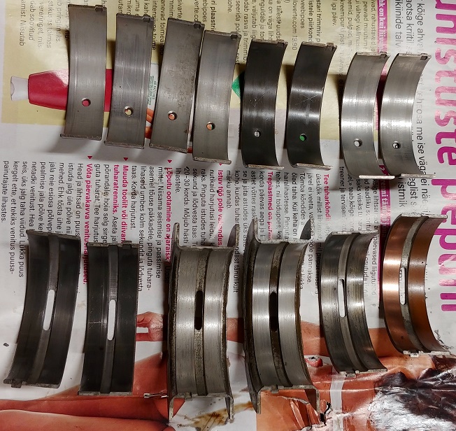

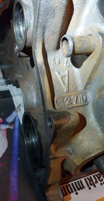

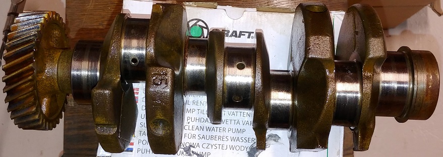

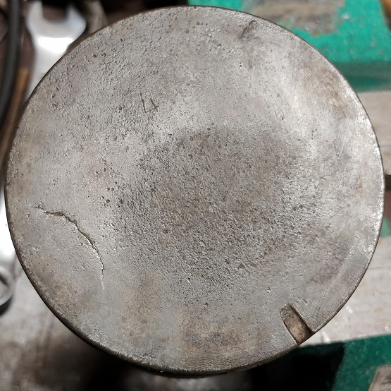

Nii, mootor peaaegu pulkadeks tehtud, päris kerge teine nüüd. Kolmest kolvist kaks sain lõpuks kätte, ikka saarepuust klotsidega ja haamriga valu andes. Aga viimane ei tahtnud üldse liikuda. Lisaks tahma alt avastasin, et tal müstiline pragu sees. Kuna vigane, siis ei hellitanud teda ja metallvardaga tagusin lõpuks välja. Kõikidel kolbidel peal söövitusjäljed, aga külgseinad nagu uued. Ja kõik kolvid on erineva kujuga tagantpoolt (kuigi pildil äärmised sarnased). 2 kepsu ühe ja kaks täiesti teise märgistusega. Aga kolvi mõõt täitsa standard 90mm. Kahjuks kepsud (kõik) ei liigu kolvi sees, vaid meeletu jõuga õnnestus neid liigutada, et väntvõll ja pärast kolvid kätte saada.
Väntvõll tundub kah peaaegu kulumata, vaid ühe raamilaagri vahel on miski õrnalt rõnga sisse söönud, mõõtes mikromeetriga kõik ühes mõõdus, raam 56,98mm ja kepsu pool 53,98mm.
Saaled tunduvad kah erinevad, üks kastipoolne ülemine (?) saale täiesti punane (vask paljastunud).
Seega tundub, et mingil põhjusel vähese läbisõidu juures on mootor taastatud.
Ja mootor on mul selline eriline, nn. silver tüüpi, pandi Saabidele pea aasta aega 67/68 aastal. Ega peale värvi seal muud erilist olnudki. Samas pole veel teada saanud, kas hõbedane ploki värv ikka on õige või peaks tume hall olema. Aga tegelt hõbe täitsa meeldiks.

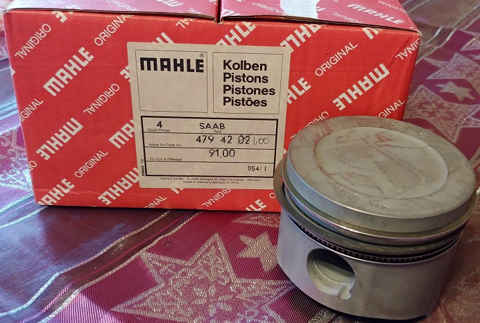

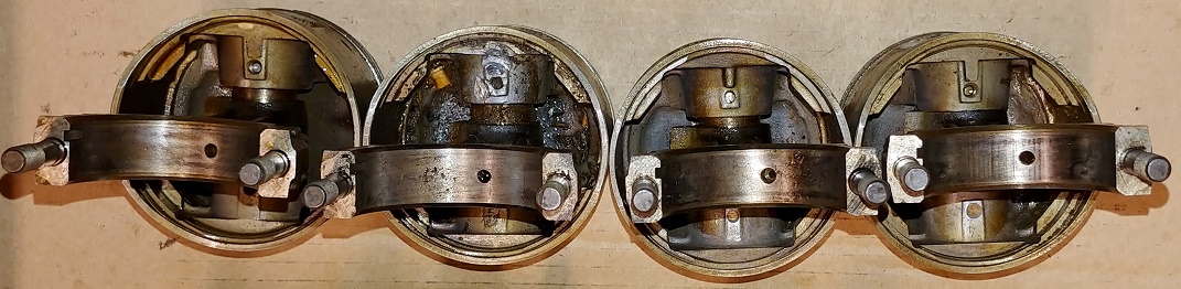

Esimene pakk Saareriigist saabus täna. Täitsa kena ja õige tulekorpus on nüüd käes. Vaid sisemine kroomrõngas (pildil välimist pole) on õhemast metallist, kui originaal. Uued ilusad suunatule klaasid ka olemas. Aga suunatuled ise tuli mujalt tellida, kuna minul 21/5W pirniga vaja, enamasti vaid 21W. Ja läbi ime õnnestus olematu raha eest osta uued Mahle kolvid, täitsa Saab-i kirjadega, tuli välja et klassiku/9000 B202I omad hoopis.
Kuna mul õnnestus oma kolbide sõrmed kenasti liikuma saada ja väntvõll on mul väga hea, siis olengi nüüd valiku ees:
1. Ostan ühe kasutatud originaalkolvi, uued rõngad ja saaled ning laon kokku
2. Otsin/vahetan väntvõlli 1.7 mootori oma vastu.
3. Teen vahetuskaupa ja püüan leida 1.5 uued kolvid
Nende Mahle kolbidega seoses segadus, originaalis on keps pin-i küljes kinni ja laagrina toimib kolb, allpool auk õli liikumiseks. Seda aga Mahle kolbidel pole, pole ka õlikanalit ja pin lukustatakse kolvis. Pin läheb nii tihkel sisse, et see küll kolvis liikuda ei taha. Tea kas miski muu keps peab nende kolbidega kokku käima või ... olen selle V4 mootori juures paras algaja veel.
Postitatud: E Jaan 13, 2020 11:21
Postitas ivomets
Postitatud: E Jaan 13, 2020 11:47
Postitas aatom
nu vot, seda ma netist ei leidnudki, hoopis B234 kolvid ... vaatasin et pin 24mm jne.
E: Tegelikult tootekoodi järgi pole ka Ivometsa viide õige, Mahle ei annagi seda tootekoodi välja, klassiku/9000 B202I omad hoopis.
Kellel vaja, siis on saadaval.
Postitatud: E Jaan 13, 2020 12:16
Postitas ivomets
Tahad hästi teha, siis vaatasin et mul on komplekt 0,5 remonti kasutatud kolbe täitsa olemas

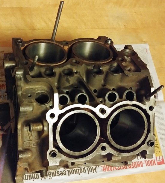

Saareriigist ei saanudki ühte pakki kätte, lõpuks, kui olin juba ostu pangas vaidlustanud, võttis e-pood ühendust, et üht vidinat pole neil. Ja kui kuulis, et ma tehingu vaidlustasin, siis loobus üldse saatmast. Samas pole pangast kah miskit tagasisidet saanud, Luminoris töötajad nii kokku tõmmatud ja koormatud tunduvad.
Ehk siis pidin osad vidinad mujalt uuesti tellima.

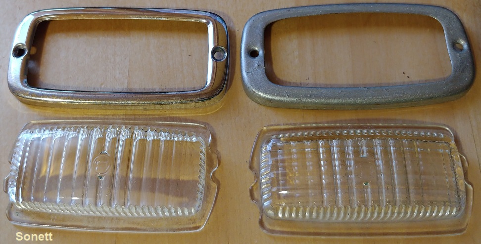

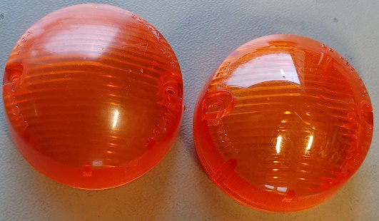

Aga õnnestus ebay-st uus DSR-66 kirjaga esi suunatule klaas hankida, nüüd on olemas nii koopia (teistsugused), kui ka originaal komplektid suunatule klaase.
Mootoriga tasapisi puhastan asju. Kui plokk kah puhtaks saab, siis vaatan ja otsustan, mis kolvid sisse lähevad. Aga mootori järgi aitamise kohalt olen nagu loobunud. See avatud hülssidega lahendus ikkagi võib liikuda ja plokikaane tihendile kehvasti mõjuda (kirjeldus siin artiklis), nii nagu ma alguseski arvasin. Kuigi mul oleks võtta teine uuem mootoriblokk (seal hülsid ülalt kinni/toetatud), siis nagu ei ole tahtmist miskit segu mootorit teha, e. taastan originaalina.

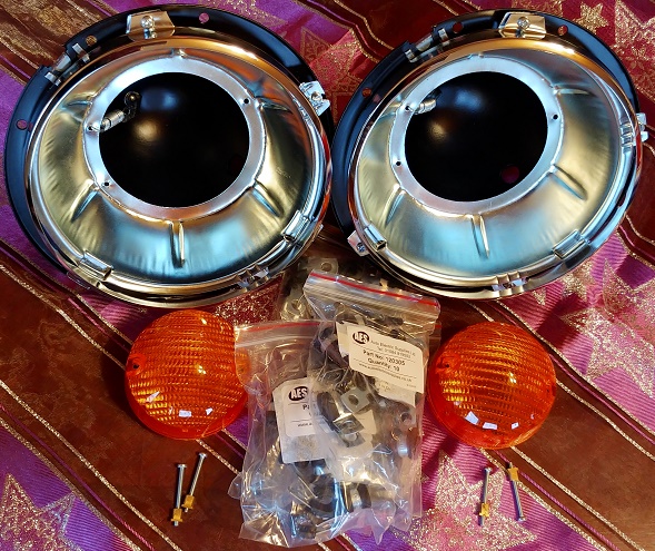

Tänud viitamast. Õnneks tuled töötavad ja on kenad, e. esialgu ei osta uusi.

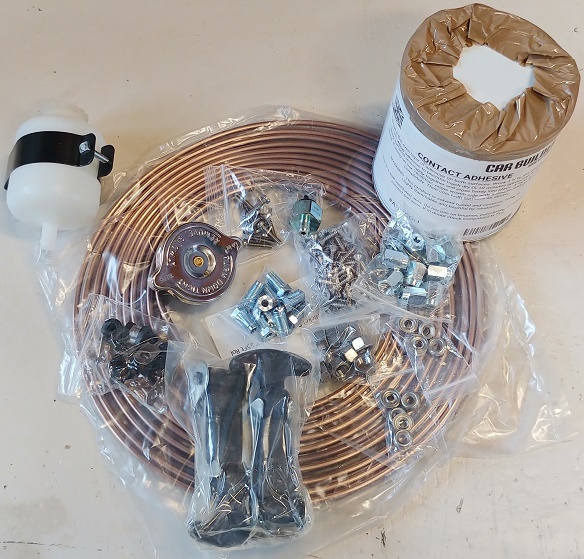

Taas vidinaid sellele autole, saareriigist pidurividinaid + muid asju ja hiinamaalt loodetavasti roostevabast metallist kruve salongi tarbeks.

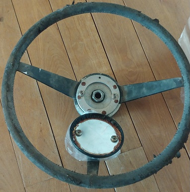

Täna saabus aasta alguses Traderas (Rootsi) oksjonilt ostetud vidinad, õige rool (millel signaali nuppu nagu polegi või vahetatud ... peab sinna ikka miskit leiutama), indikaatortuled, suunatule ja käigu-kang ning originaal bensupumba remontkomplekt. Ja tõin ka ühe maa sisse kaevunud küüliku e. doonori Võrumaalt õuele.
Mootor ka värvist, õlist ja suuremast osast roostest puhastatud. Pestud, peale mida kiire kuivatus ja olulisemad pinnad kohe õliga kokku. Silindrid tahavad veel kord puhastamist saada, rõngaste kinnioleku kohtades endiselt miski saast nähtaval. Silindrid ise tunduvad mõõtes nagu olulise kulumiseta. Laagritest niipalju kui nägin, tasakaalustusvõllil esimesel miskid kriipsud peal ja nukkvõllil tagumisel allpool suisa soon keskel sisse kulunud.
Ja tundubki, et kogu mootor on olnud hõbedast värvi, plokilt ja karteri kaanelt nagu teist värvikihti ei paljastunud, ainult klapikambri kaaned on sarnase tooniga üle värvitud misiganes värviga (koorub). Plokil aastaarv kah 67.

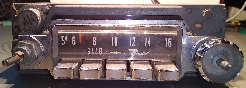

Muideks üle aasta tagasi sai Rootsi oksjonilt selle ajastu Saabi raadio ostetud, lennuki logoga ja puha, täitsa töökorras, vaid nupud vaja uued teha. Raadiol küll vaid AM laineala, aga teen FM-i nähtamatult juurde, olen seda varemgi teinud. Antenni saab ilusasti klaasplasti alla ära peita (sirge õige pikkusega juhtmega), ei varjesta nii nagu plekkkiisud.
