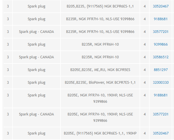

Tere! Palun vabandust, et segan. Kui ma ei eksi, siis Aero õiged süüteküünlad on NGK PFR6H-10. Ja need tuleb vahetada iga õlivahetusega. Ja muud varianti pole. See on SAABI AMETLIK SOOVITUS. Kui Sulle ei meeldi mAir andmed, siis äkki tuleb alustada mitte DI vahetamisega, vaid MAF sensori kontrollimisega/puhastamisega/vahetamisega (nt. kui auto töötab tühikäigul , ja siis teed MAF sensori klemm lahti, siis mootor kas jääb seisma või muudab pöörded sest töötab sel juhul ASA andmete järgi). Ja võib veel kontrollida niimodi: kui koormise all vajutad gaasi, ja näed, et "turbo" nool reageerib väga erksalt, siis võib proovida asendada APC klappi ( cobra peal 3ga silikoonist voolikutega). Mul on selliseid, mis jamavad, on juba tekkinud paar tükki. Loodan, et Sinu Aero SAAB korda:)

EPC-st "küünlad pühadele õdedele"...:)

Jah, kõik õige, see tabel näitab B235R jaoks PFR6H-10, ja see teine PFR7H-10 on näidatud kirjaga NLS - USE 9399866, mis tähendab "Not longer supplied" (ehk "tootmisest maas") - kasutage PFR6H-10 (9399866)

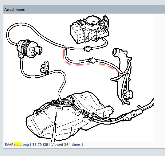

EVAPi häkk on tehtud? Evapi klapid eemaldada, jätta üks ja toimiv klapp (TB->klapp->tuulutus). Kobra juures kolmik vhelt ja vollad otse kokku. Pildilt punane osa minema,

APC klapi vahetan järgmisena ära jah, eemaldasin wastegate volla ja proovisin rahulikult sõita( max 1100mAir) ning tundus, et ei kõikunud enam minek. EVAP häkk on tehtud.
