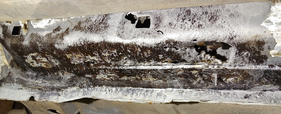

Need Saabid on nii hea ja tugeva põhjamastiksiga, et petab ära, vaatad alla ja näedsa ilus ju. Tegelt aga ussitab selle mastiksi all, vahest metalli polegi enam. Neid taganurki ma miski 6 aastat tagasi kõpitsesin, aga seal topeltplekk, millele stange istub, arvatavasti sealt koorus värv uuesti maha ja hakkas uuesti roostetama.

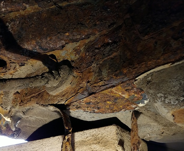

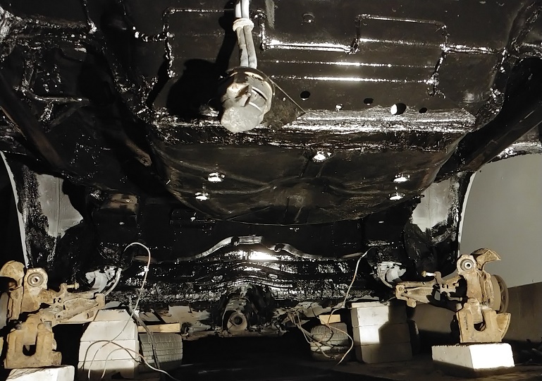

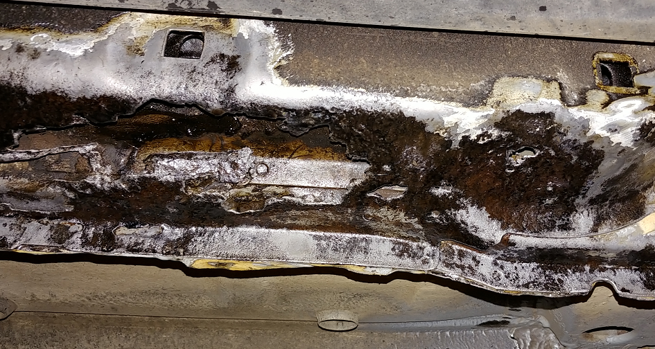

Mida rohkem mässan selle autoga, seda hullem tundub ... Polegi kaugele jõudnud, hullult roostet + värvi + põhjamastiksit maha kaapinud ja ühe rattakoopa pisut teha . Tõestatud sai ka see, et mastiksi all käib korralik rooste pidu, eespool sai mastiks maha lõigatud (viimane pilt) ja puhta "rebane" all. See peaks ettevaatlikuks tegema kõik 10+ aastat Eesti (põhjamaa) teedel sõitnud Saabi omanikud. Pagan miks Saab nii vähe värvi sinna pani, aga palju mastiksit. Ja keskmiste tagasilla pukside sisust on rooste pool ära söönud, 4mm asemel vaid 2 alles, tõenäoliselt kestaksid siiski veel, aga vahetan ära.

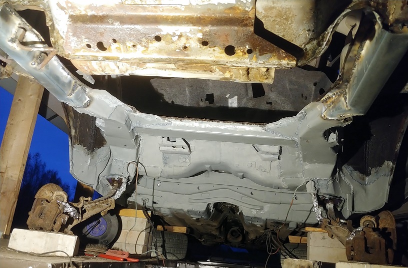

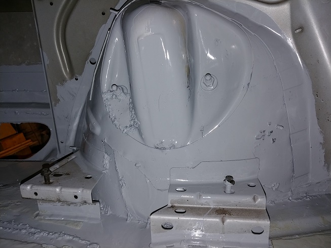

Aega on läinud megapalju ja eks vahepeal on ka tüdimus selle auto tegemisest olnud. Täna siis lõpetasin talade keevitamise. Nüüd jäänud keevitada mõlemad taganurgad, uus-vana varuratta koobas (tänud Mezilane), taga siseservi lappida ....

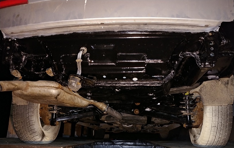

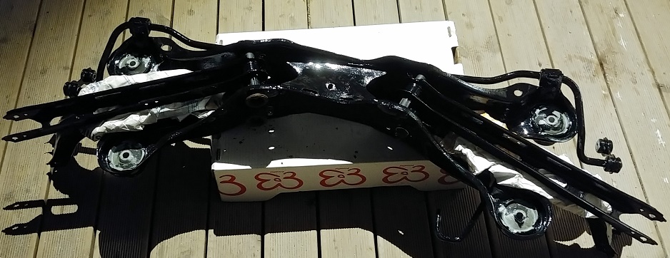

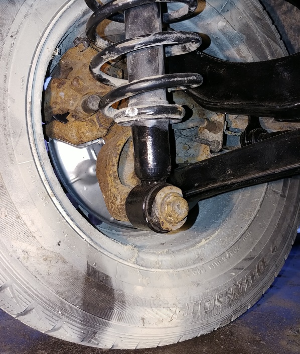

Tagumik (auto ikka) hakkab looma, saab juba kokku tagasi laduda. Ja tagasild sai ka enam-vähem roostest puhastatud ning värvitud, aga ega ta kauaks nii ilusaks jää, küll rooste taas välja roomab. Keskmised puksid sillas uued (Lemforder), aga tunduvad kuidagi vedelamad, kui vanad olid. Eelmine aasta lasin tagapidureid teha (ei viitsi ka alati ise teha) ja paraku käsipiduri ühe poole klots (pandi uued) mõlemal pool peaaegu metallini kulunud ...

Autol tagaots taas ratastel, sinna jõudmine oli paras tegemine. Kui käsipiduri klotse vahetama hakkasin, siis tuli välja, et hoob, mis trossi külge käib, kinni roostetanud, pidin taas vidinaid tellima. Ja kui tagasilda kokku hakkasin panema, siis pudenesid osaliselt näpu vahel tagapidurite tolmuplekid, nigu paberist oleksid osaliselt olnud, veel üks lisatellimus. Sain asjad kätte, pagan hoova komplekt vale, tootekoodi algus sama, lõpp teine, no ikka juhtub, taas ootamist. Nüüd päris imelik vaadata osalt roostes ja osalt ilusat asja. Summuti poolelt keskel uus osa, taga aga kasutatud enam-vähem viisakas. Amordikomplektid ka uus/vanad tavaliste amortidega. Harjumatult üleval hoiavad nad autot, samas taga veel asjad tagasi panemata, e. kaalu veel vähe.
Täna sai siis auto tagasi ratastele ja mitme kuu järel ka käivitatud. Üllatavalt kohe läks käima (imesin nädal tagasi eelnevalt pikalt kütust üles vaakumpumbaga). Paraku lähemal vaatamisel leidsin veel ühe probleemi, nimelt koha, kuhu pisut jahutusvedelikku pidevalt kadus, paistab, et veepump lekib (430KKm kestnud!), seistes ei tilgu, aga mootori töötades nii üks tilk paari minuti jooksul langeb sellest piirkonnast. Aga pagan, kui keeruline on teda vahetada sellel autol ...

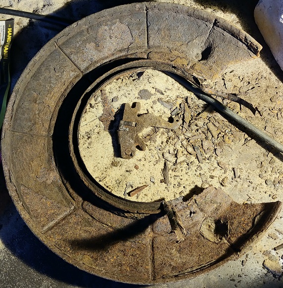

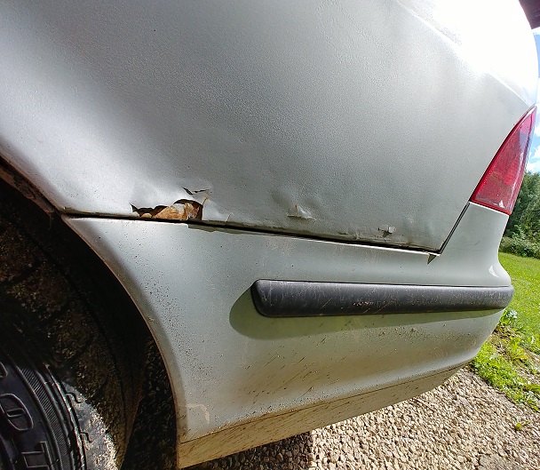

Autol tagumik taas peaaegu koos. Pagan, eemaldasin korra luugi tihendi allosas ja seal kah ussipesasid, üllatuslikult mitte niiväga allosas, vaid mõlemal pool postidel ühes kindlas kohas, taas tegemist. Ja andis nuputada, kuis heliisolatsiooni matid ning muud vidinad tagasi käivad, aega omajagu möödas. Lisaks ei istunud ühe poole alumiiniumist siin enam (ja varuratta ülemine luugi kate, ei istunud enam siinide vahele), ehk siis koopa keevitamisel läks ühes kohas mõõdud paigast, aga haamer aitas.
Ja pildid mõlemalt poolt välistest karpidest. See, et taga nurgad läbi roostetavad, on mõistetav, aga uste esiosa kohal mõlemal pool, üllatav. Samas kokkuvõttes isegi hästi, et seal midagi üldse alles sellise läbisõidu / aastate kohta. Pisut veel ja see auto vurab taas.

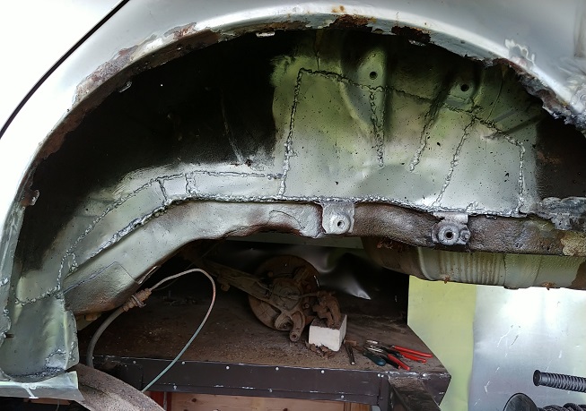

Vaadates Su keevitatu pilte, tekib mul alati kiusatus "anda konstruktiivset kriitikat": et anna voolu juurde ja-või vähenda traadikiirust. Ideaalne keevitus on see, mis ei vaja mahakäiamist.
aga ilmselt on mu enda Saabi keevitustest null pilti, kuna ma polnud ka oma tööga rahul - kuigi hoian voolu nii tugeva, kui plekipaksus vähegi lubab ja nt uue 0,7mm+ pleki puhul (mida Saabi puhul muidugi ei olnud) isegi tulemit väga ei häbene :)

13piisab kirjutas: ↑E Jaan 04, 2021 16:35 Vaadates Su keevitatu pilte, tekib mul alati kiusatus "anda konstruktiivset kriitikat": et anna voolu juurde ja-või vähenda traadikiirust. Ideaalne keevitus on see, mis ei vaja mahakäiamist.
mitu kg mastikseid kulus? Su masina teema meenutab, et peaks enda omale kah mõned kilod juurde pritsima; panin suvel vaid vedelamaid aineid (ML, vaha) - et las teevad enne paksemat pidevat kihti oma hingamised ja tilkumised ära. Nüüdseks on vast juba teinud :)
Keevitusega mõistagi olen pigem asjaarmastaja, kuigi nüüd juba aastat 7 keevitanud, aparaat miski Stahlwerk über-universaal (mida enam ei müüda), automaatne ja traadi kiirust saab valida vaid aeglane/kiire. Muidu täitsa rahuldav aparaat, saab isegi 0,5mm plekki lasta kokku, kui pingutada. Aga kui voolu tõstan, siis jäängi auke lappima, enne tekivad augud, kui siledaks sulanud liide (traat 0,8). Samas ma keevitan argooniga (sest vahest vaja alumiinium raame kokku traageldada töö pärast, ei tahtnud topelt reduktorit+ballooni, nii palju kah ei keevita), see kindlasti annab teise tulemuse, kui CO2. Selle Saabi peale läks 3 x 10L argooni.
Mastiksiga ja kerevahaga üle ei pingutanud, vaid keevitusliited ja mõned kohad veel käisin pintsliga Carosol F40 üle (kulu paar liitrit), enne põhi ja keevitus lätlaste epokrundi + 1K Alpine musta värviga üle. Pea 2 aastat tagasi tehtud pere teine auto (MPV) on sellise lahendusega isegi vastu pidanud (kindlasti tööstuslikud 2K epovärvid oleksid paremad). Sisse seekord miskit ei lasknudki, mis sinna rooste peale ikka lasta ...

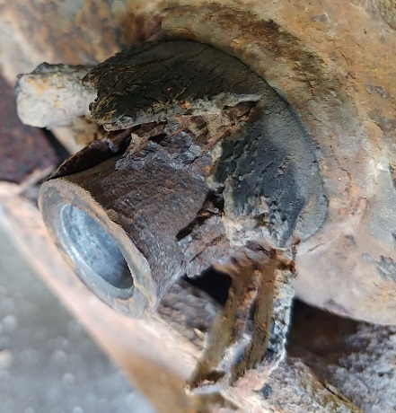

Aga minu auto suutis üllatada, käisin ehitusmaterjale ostmas, olen laoplatsil ja tahan ära sõita (aega kinnipanekuni 2h), täitsa lambist süütevõti ei keera. 5 minutit logistasin, enne kui taas keeras. Kodus võtsin siis südamiku välja ja täitsa pulkadeks, kulunud oli väline lukusüdamik, mitte "hambad" jne. Kahjuks pilti ei teinud, aga aja jooksul need hambad olid metalli üles (ja sissepoole) vedanud. Ei viitsinud pikalt tegeleda, e. siis tegin nii, et see probleem jäädavalt kadunud ...

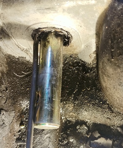

Väike täiendus ka igapäeva auto teemasse. Võtsin käigukasti õli vahetuse ette, sest aastaid tagasi, kui veovõlli otsatihendeid vahetati, lisati käigukasti miskit suvalist õli juurde ja käiguvahetus võiks nagu parem olla (kang loksub ka päris palju). Käiguvahetus nagu paranes, aga magneti küljes oli miski huvitav detail. Teagi ka peab igaks juhuks mõne kasti kõrvale muretsema. Lisaks avastasin, et miski 4 a. tagasi vahetatud korralik tagurdustule andur laseb käigukasti õli läbi ja ka käiguvahetaja võlli tihend (16018445B peaks sobima) tuleb vahetada. Miski parem käiguhoovastik on ka olemas, et külge panna. Nu ja ka kõik uksed ootavad vahetust. Veel peaks miski arusaamatu loksu esisillast likvideerima, aru ei saa, mis seal loksub, sõidu ajal ei kolise ega unda midagi, aga juhitavus on niru ja kummi ääred kah kuluvad (silla regull 2 a. tagasi tehtud). Eks peab targematele näitama.

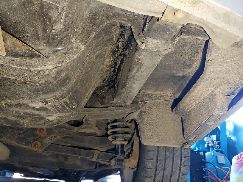

Vaatasin ka põhja üle ning täitsa hästi on talve üle elanud. Kogu auto peal on rooste välja tulnud vaid taganurkades. Eks tegemise ajal jäi 1K kruntvärv liiga kauaks ajaks õues peale enne järgmisi kihte.

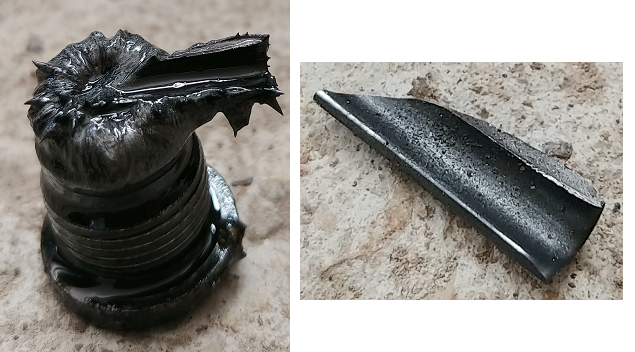

Pisut täiendust ka selle auto teemasse. Elukallidus meil juba selline, et nii vana autot pisut tõsisemalt remonti viies tuleb arve sama suur, kui auto väärtus, seega peab ikka ise hakkama saama. Vahetatud ühe poole veovõlli ots ja piduri tolmukaitse plekk (paras pusimine, rattalaager tuleb lahti lasta). Siis võtsin ette töö, mis juba aastaid vajas tegemist, nimelt käigukasti hoovastik ja käiguhoovastiku simmerlingi vahetus (lekkis õli omajagu). Hoovastikus oli enam kulunud käigukangi poolne liigend, mille õnneks sai tükkideks harutada, lüües tifti välja. Käigukasti poolne aga nagu ei käinud lahti, kuigi tundus kokku pressitud vm. Igatahes suutsin ta teha tihedamaks ja loksuvad kuulliigendid välja vahetada (kerepoolse liigendi munakas oli raamile keevitatud, õnneks uus poeliigendi pea istus loksuvabalt sinna). Algselt plaanisin kasvõi osaliselt kasutada 9-3 hoovastikku, aga see oli igas mõõtmes teistsugune.
Aga simmerlingi kättesaamine oli ilge peavalu, võttis üle 2h aega. Ümbrus sai puhastatud, eelnevalt suisa leotades päeva, e. siis kõik korralikult puhtaks tehtud, et välja tulekut miski ei takistaks. Wis-i järgi kanguta kruvikeerajaga, tuhkagi. No sain siis 3mm kruvi sisse, ikka ei liikunud. Lõpuks leidsin ühe suure vedru, mille ots oli konksu kujuline, sai see ots vähe ümaramaks viilitud, et mitte vigastada võlli. Ja siis korduvalt sellega kangutades sain siis kivikõva simmerlingi kätte (asemele läks 16018445B 16x28x7.5). Lisaks vajas vahetust ca. 3a. vaid kestnud tagurpidi käigu lüliti, mis töötas, aga lekkis plastiku kaudu nii õli, et tilk käigukasti all. Tundub, et läbipaistva plastiga sellist andurit osta ei tasu. Asemele läks miski Hella, eks näis.

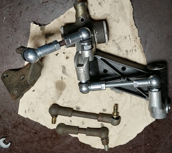

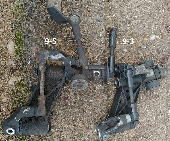

Oled saanud proovida ka, kuidas uute munakatega käiguvahetus on? Need hüdropoe omad tunduvad näpu vahel üsna tihked. Muuseas, vaatan veel su piltidelt, et mahavõetud liigendiud on ka juba metallist, huvitav, kas on juba korra vahetatud? Originaalis on ju plastikust.
