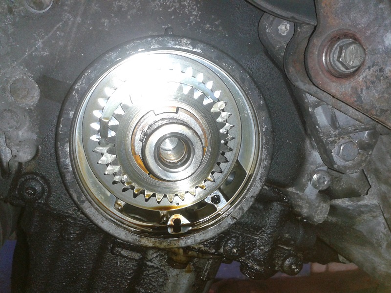

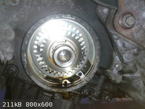

Vahepeal toimunust siis, et musta tonnisega ainult kalland ja talland ning hoolduse ära teinud, roheline tonnine läks talvepuhkusele oma korterisse:D Enne talve sai rohelisel üks õlipumba juures olev tihend ära vahetatud ja enam ei märgista oma territooriumi:cool: Tegelt sai asi alguse veepumba vahetusest, kuna pumba laager otsustas töölepingu lõpetada ja tänu sellele sai see õlileke ka likvideeritud. Teada on, et tonnised on pikema käivitusega siis tundus rohelisel see ikka kuidagi külmast peast liiga pikk ja esimese asjana sai peale löödud NGK küünlad, sädevahe 1mm peale ja asi oli korras. Kokkuvõttes on mõlemad tonnised pigem talvepuhkusel, mustaga liigun võib olla korra või kaks nädalas aga talve jooksul on olnud siiski põhimasin hetkel Ford Scorpio millega talverõõme nautida:P Küll suvel tonnised liiguvad rohkem:D

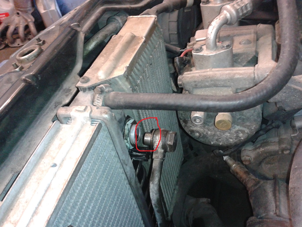

Ei läinudki palju mööda ja järgmise päeva õhtul hakkas konditsioneeri pump häälitsema:wall:.
Samas külma tegi. Vahest on hea kui kuskilt romulatest on saanud juppe võtta, ühesõnaga oli pump juba olemas. Selle töökäigus selgus, et eelnevalt kunagi kui sai veepumpa vahetatud siis kas töömees või varasemalt oli rihmapinguti amort valesti pandud, just alumine ots amordil oli kronsteini vales augus:freak:, ning sellega seoses oli rihm nii pingul kui vähegi võimalik ja mingi leevendamist ei toimunud. Maha oli vana rihma jube saada ja peale panekut ei kujuta ettegi kuidas.
Panime siis asja õieti kokku aga rihm jäi lõdvaks. Selge, amort läbi. Oli nädalavahetus ja tahtsin ikka auto sõitma saada ja sain amordi koos kõige täiega ühest Pärnu lammutusest. Panime peale ja ikka mitte midagi, rihm lõdva:wall:. Olgu, sai siis Tallinnast üks kastitäis tasuta juppe ühe foorumi kaaslase käest ära toodud ja seal oli ka sõitva auto pealt amort tulnud. Koju tagasi tulles sai peale pandud ja sama lugu, LÕDVA:gun:
Närv jumala must juba ja siis oli aru saada, et see amort ainult tohib olla (vist) püsti asendis ainult. Käevahel kokku ei jõudnud suruda ühtegi neist. Sellepärast arvasin, et kõigil õli ikka sees aga tuhkagi.
Esmaspäeval tellisin uue INA amordi ära ja teisipäev sain kätte. Õhtul sai külge pandud ja TOIMIB:drink:.
Konditsioneeri pump oli varasemalt juba peale pandud ja oli vaja minna süsteemi täitma. Mingi hirm oli sees, et kas ikka toimib see kasutatud asi aga läks õnneks, puhub külma ja on vaikne:beer:.
