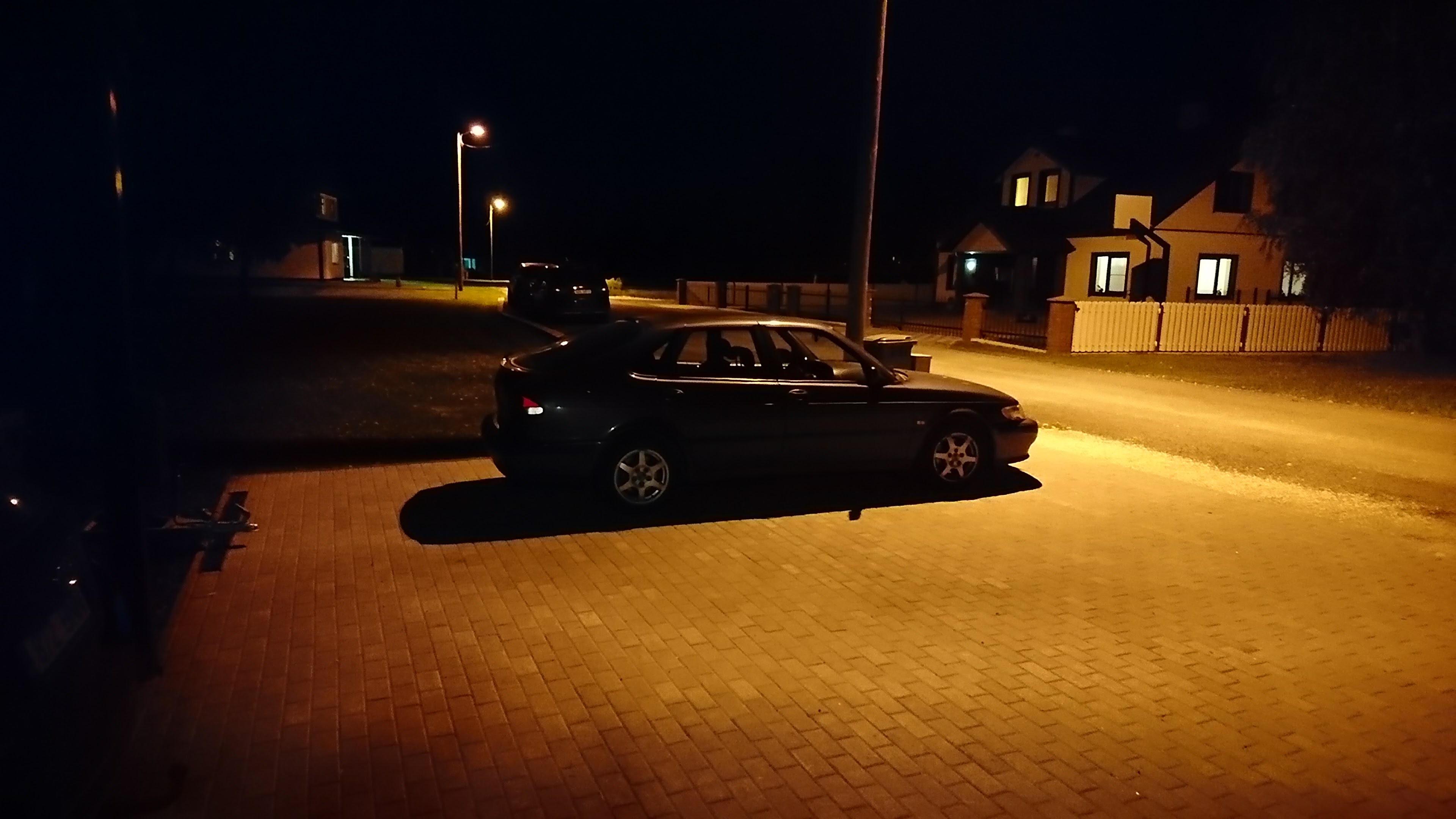

Nädalavahetusel tuttavate juures käies jäi silma, et valguskombinatsioon tegi auto ilusamaks kui päevavalguses - kõik tolm, kriipsud-kraapsud ja roostetäpp siin-seal oli kadunud, näha oli vaid kena siluett. Inimsilma jaoks oli pilt veel ilusam, kuid ka mobiili kaamera suutis üht-teist jäädvustada.
