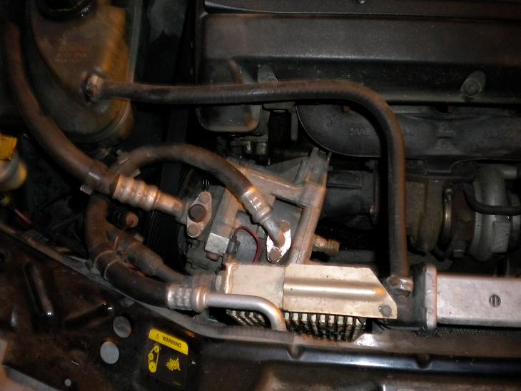

Üllatus üllatus, kliimapump lendas mootori küljest lahti. Aru ma ei saa kuidas see võimalik aga vähemalt nüüd ei hakka igav, saigi natuke aega ilma probleemideta sõita. :drink:

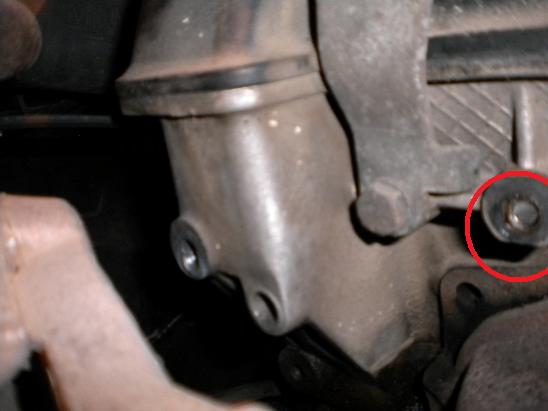

Vaatasin ka kollet lähemalt ja see tume koht mis seal paistab on õli/vee segu. Selgus siis, et kliima pump oligi ühe poldiga kinni(see mis ära murdus)- teise ülemise keere oli lihtsalt kadunud ja alumist polti polnud küljeski olnud. Esmapilgul tundub, et mingit muud kahjustust pole see situatsioon tekitanud.
Nüüd on auto korras ja tuli välja, et keegi geenius oli pannud üheks kinnituseks pöidlaküüne pikkuse poldi ning ühe poldi üldse panemata jätnud. On ikka naljavennad küll:wall:

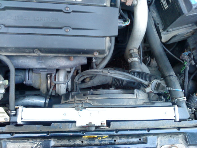

Vahepeal lekkis ka päris palju jahutusvedelikku- selle põhjustajaks oli katkine radikas. Nüüd sai see ära vahetatud uue vastu ja määritud said ka uretaanpuksid. Veel sai vahetatud klaasipesuvedeliku paagi juures olev klapp, mis tilgutas pidevalt puhastusvedelikust paagi täitsa tühjaks. Nüüd ei leki üksi vedelik ja hea on sõita kui saab ka puhastusainet rahulikult klaasile lasta :D

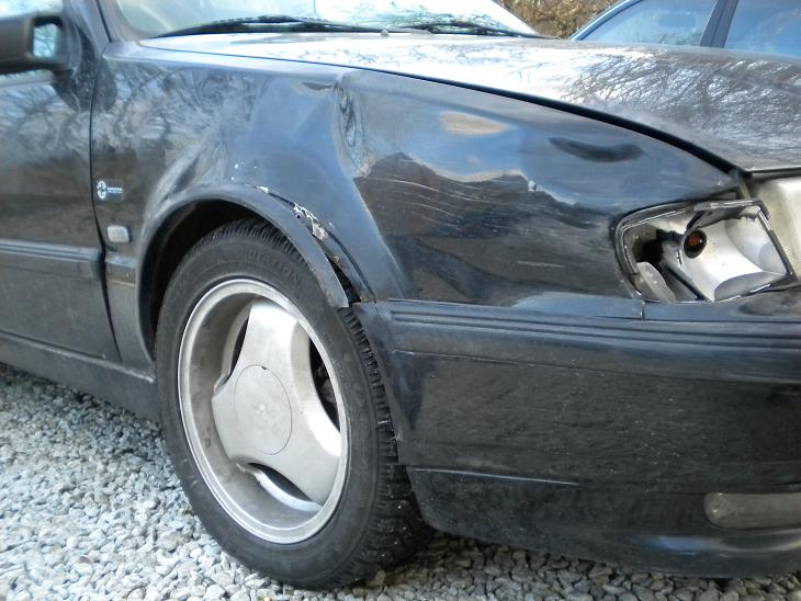

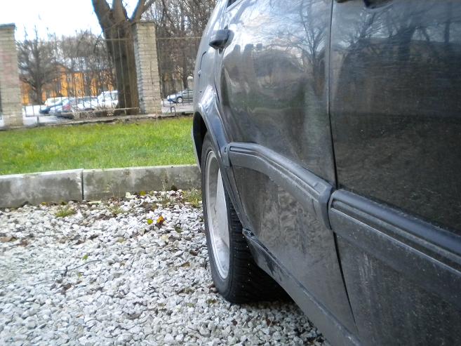

Esimese advendi puhul ilmutas ennast ka jõulupraad sõiduteel ehk Virtsu-Risti maanteel tuli kurvi peal tee peale ette väga suur kult, kellele otsasõitu ei suutnud ma vältida. Küll läks nii õnnelikult kui vähegi minna sai- keegi viga ei saanud (autos oli viis inimest) ja autolgi on minimaalsed vigastused. Koju sain sõita ise ja treilerit ei vajanud. Küll pani üllatama mind see, et minu taga sõitsid kohe kaks autot, kellest mitte kumbki ei vaevanud seisma jääda ja kasvõi küsida, et kas kõik inimesed jäid terveks!!!
Nüüd aga ootaks järgmiste juppide pakkumist: parem esimene tiib mis peaks olema musta värvi ja mudeliaastale 96, suunatuli parempoolne valget värvi ja parem rattakoopa sisemine plast.
