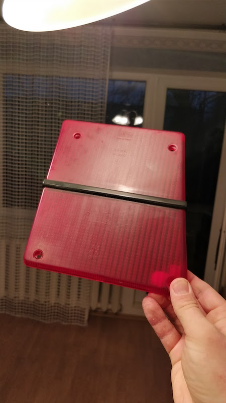

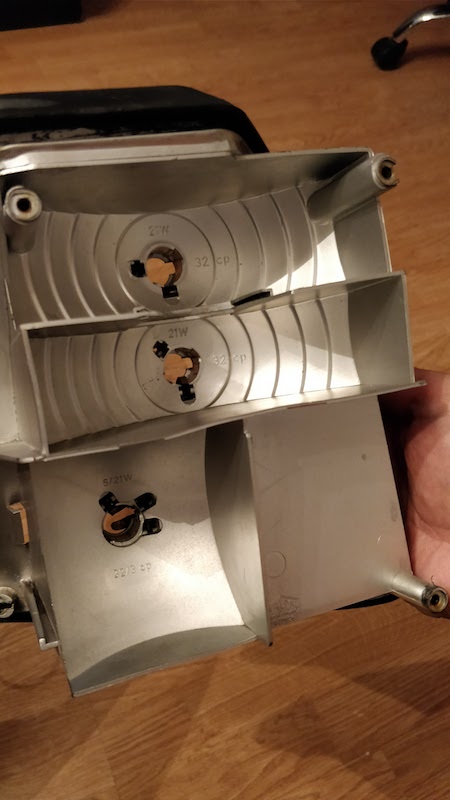

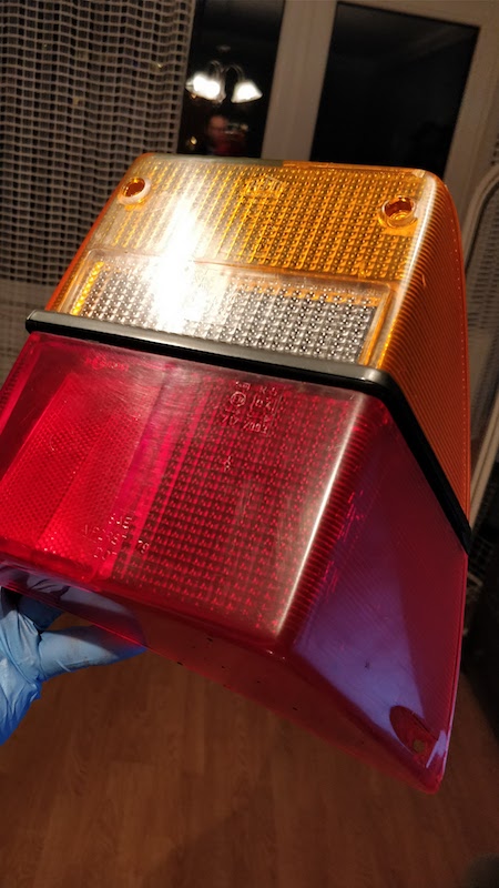

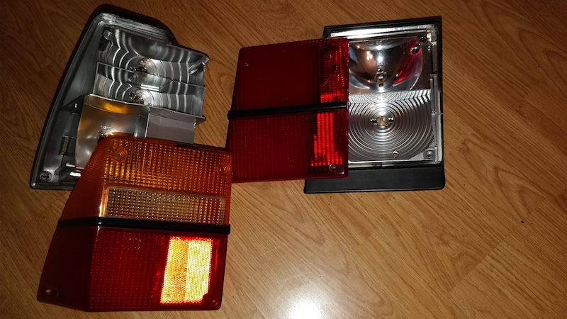

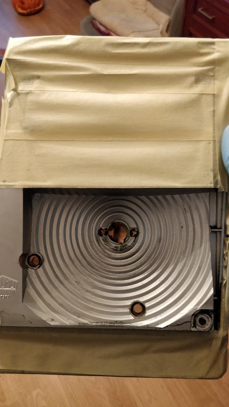

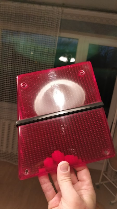

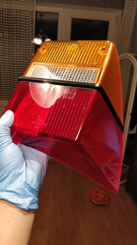

Rootsist saabus täna komplekt uusi tagatulesid mõlemasse nurka! Taguots saab nii päris kena
Vanad, nagu näha, on üsna tuhmid
Andreas187
Postitusi: 405
#292
Hea küll - ei ole uued... Poleerisin "klaase" ja värvisin reflektorid uuesti üle. Ega ei teadnud kui hea mõte see on aga kui ise ei tee siis ei saagi teada. Tundub et tehasest ongi see justkui värvitud ja täna tuleb lapiga nühkideski maha mõne koha pealt. Nn kroomitud oli ainult sisemise tule ülemine reflektor. Kuna need olid enam-vähem ja värvides paremat tulemust koduste vahenditega ei saagi, siis jätsin nii.
Olen päris kindel et sai parem kui varem.
Ahjaa, kiidusõnad ka hr Trionicule. Autol on uus ja krõbe käiguhoovastiku ühendus, roolivõimendi pump (aitäh iQ*!), rooliõli filter ja esimest korda 9aasta jooksul töötab sellel masinal ka ABS! Vinge

Palun räägi, milliste vahenditega ja kuidas poleerisid.
Andreas187
Postitusi: 405
#294
aatom kirjutas: ↑E Nov 06, 2017 12:46 Palun räägi, milliste vahenditega ja kuidas poleerisid.
Täiesti käsitöö. Tavaline uus pesukäsn, mikrofiibrist rätik ja Maquiars Ultimate Compound pasta. Ühe tuleklaasi peale ei kulutanud vist rohkem kui 5 minutit

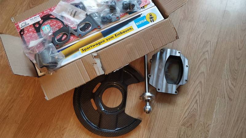

#295
Talvev jooksul on tellitud üksjagu juppe, et kevadel veel põnevam oleks. Nädalavahetus võiks kuluda suuremate tööde ettevalmistuseks. Kevad jääb nende karbitäie juppide jaoks. Aga lahe oli lõpuks valmis saada piduriketta tolmukaitse. Töövõtted ja materjalid on nüüd selged ja võib ka ülejäänud 3 valmis meisterdada. Ega see tehniliselt või tuuningu mõttes midagi juurde ei anna, kuid mulle meeldib selliseid asju ette võtta. Algas sellest et nõmedalt roostetavad...
Fun fact on see et süsinikust detail kaalub 110g vs 470g metallist original.

Andreas187 kirjutas: ↑R Jaan 26, 2018 0:51 ...Fun fact on see et süsinikust detail kaalub 110g vs 470g metallist original.27329855_10156451902594305_808304622_o.jpg26829912_10156448104039305_1288910135_o.jpg

Tõesti väga ilusti tehtud. 😊 Kas tundub ka tugev olevat?

Ega seal suurt tugevust vist vaja ei ole. Aga oma kuju ja 4 kihi süsiniku (=1mm paksust) tõttu on see üllatavalt jäik.
Aga kui klassikumeestel peaks üle olema üks tagumine pidurikate, siis vahetaks selle mõne õlle vastu. Enam-vähem sirge võiks olla aga keskmine rooste ei ole probleem
