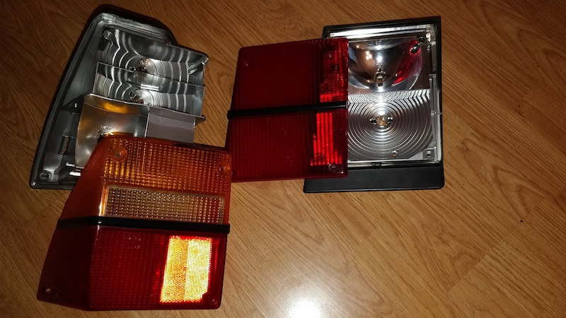

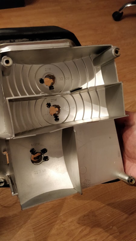

Rootsist saabus täna komplekt uusi tagatulesid mõlemasse nurka! Taguots saab nii päris kena
Vanad, nagu näha, on üsna tuhmid
Re: Saab 900 Aero T16, 1993, Andreas187
Postitatud: E Nov 06, 2017 0:01
Postitas Andreas187
Hea küll - ei ole uued... Poleerisin "klaase" ja värvisin reflektorid uuesti üle. Ega ei teadnud kui hea mõte see on aga kui ise ei tee siis ei saagi teada. Tundub et tehasest ongi see justkui värvitud ja täna tuleb lapiga nühkideski maha mõne koha pealt. Nn kroomitud oli ainult sisemise tule ülemine reflektor. Kuna need olid enam-vähem ja värvides paremat tulemust koduste vahenditega ei saagi, siis jätsin nii.
Olen päris kindel et sai parem kui varem.

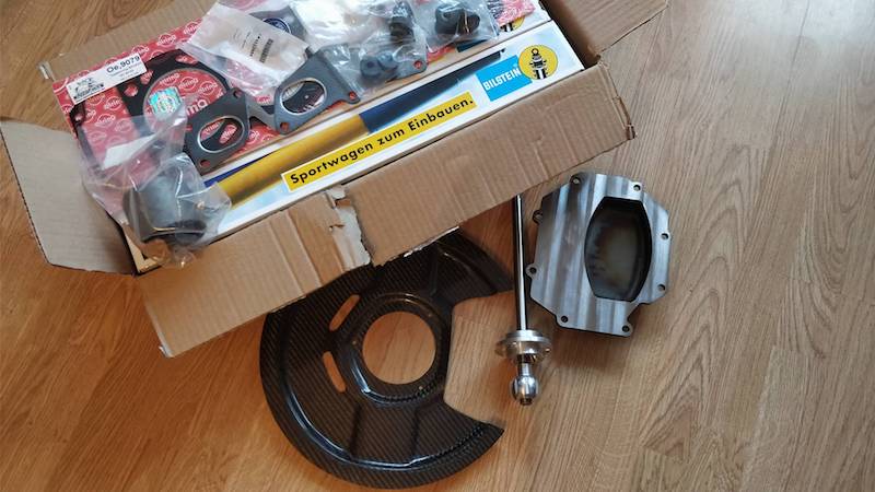

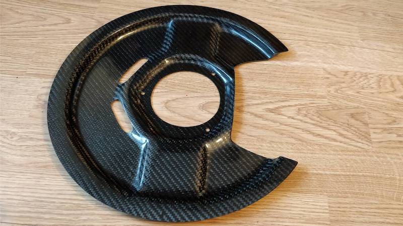

Talvev jooksul on tellitud üksjagu juppe, et kevadel veel põnevam oleks. Nädalavahetus võiks kuluda suuremate tööde ettevalmistuseks. Kevad jääb nende karbitäie juppide jaoks. Aga lahe oli lõpuks valmis saada piduriketta tolmukaitse. Töövõtted ja materjalid on nüüd selged ja võib ka ülejäänud 3 valmis meisterdada. Ega see tehniliselt või tuuningu mõttes midagi juurde ei anna, kuid mulle meeldib selliseid asju ette võtta. Algas sellest et nõmedalt roostetavad...
Fun fact on see et süsinikust detail kaalub 110g vs 470g metallist original.

Postitas Marko647
Andreas187 kirjutas: ↑R Jaan 26, 2018 0:51 ...Fun fact on see et süsinikust detail kaalub 110g vs 470g metallist original.27329855_10156451902594305_808304622_o.jpg26829912_10156448104039305_1288910135_o.jpg
See on ilus (Y) Pisiasjad mis teevad selle auto eriliseks :love:

Postitas janek555
Tõesti väga ilusti tehtud. 😊 Kas tundub ka tugev olevat?

Postitas Andreas187
Ega seal suurt tugevust vist vaja ei ole. Aga oma kuju ja 4 kihi süsiniku (=1mm paksust) tõttu on see üllatavalt jäik.

Postitas Andreas187
Kergitan natukene "saladuseloori" kuidas need süsinikust tükid teoks said. Äkki pakub kellelegi huvi või tekib mõni uus idee mida võiks proovida teha.
1. Alustasin mitme erineva vormi tegemisega. Lõpuks osutus õigeks ja ka kõige lihtsamaks positiivne vorm. Pind peab olema peegelsile, kui tahta et iga jupp kena välja tuleks ja rohkem lihvimist eraldi ei nõuaks.
2. Terve vorm kaetakse keemiliste vormieraldusainetega. Sai ka proovitud vormieraldusvaha, kuid see ei osutunud töökindlaks ning ei kannata ka kõrgemaid temperatuure.
3. Et detail tuleks jäigem tuleb süsiniku kihid laduda erineva kiudude suunaga. ehk siis +-45kraadi. Viimastele detailidele kulutasin 5 kihti süsinikku + 1 kiht õhukest klaasriiet, mis jääb kõige tagumiseks kihiks. Süsinikul on omadus metalliga kokkupuutel seda ajapikku korrodeeruda. Klaasriie on selle vältimiseks
4. Omakorda klaasriide peale läheb spets nailonist riie, plastikust võrk ja võrgu peale spiraalvoolik vormi laiuselt. Nende eesmärk on lasta vaigul üle terve vormi imenduda. Need kolm hiljem eemaldatakse, kui detail on valmis. Nailon käriseb kenasti maha.
5. Kogu kupatus läheb vaakumkotti
6. Kotti tuleb viia vaakumvoolik, mis on ühendatud pumbaga. Teise vormi otsa tuleb viia voolik, mis läheb vaigutopsi
7. Enne kui actioniks läheb tuleb ilma vaiguta teha vaakumtest. Terve kott vaakumisse tõmmata ja voolikud kinni pigistada. Kui kott suudab 15 minutit vaakumit hoida ilma et manomeetri nõel üldse langeks, siis võib järeldada et lekkeid ei ole.
8. Kokku tuleb segada vaik. Viimases versioonis kasutasin UV ja kuumakindlat vaiku. Kallis kraam
9. Pump tuleb jälle tööle lülitada ja teine voolik vaiku imema panna. Üsna kiiresti hakkab vaik üle terve detaili levima ja sisuliselt asendab kõik vaba ruumi (õhu) vaiguga.
10. Kui terve vorm on vaigust läbi imbunud tuleb voolikute otsad sulgeda ja pumba võib välja lülitada. Ja tuleb oodata kuni vaik nn kivistub. ca 24h
11. Siis on kõige lõbusam hetk ja detaili saab vormist eemaldada.
12. Detail tuleb mõõtu lõigata ja seejärel ahju pista. ahjus toimub nn järelvalmimine. Täpsetel temperatuuridel mitmeid tunde, millega detail omandab oma lõplikud omadused temperatuuritaluvuse ja tugevuse osas.
