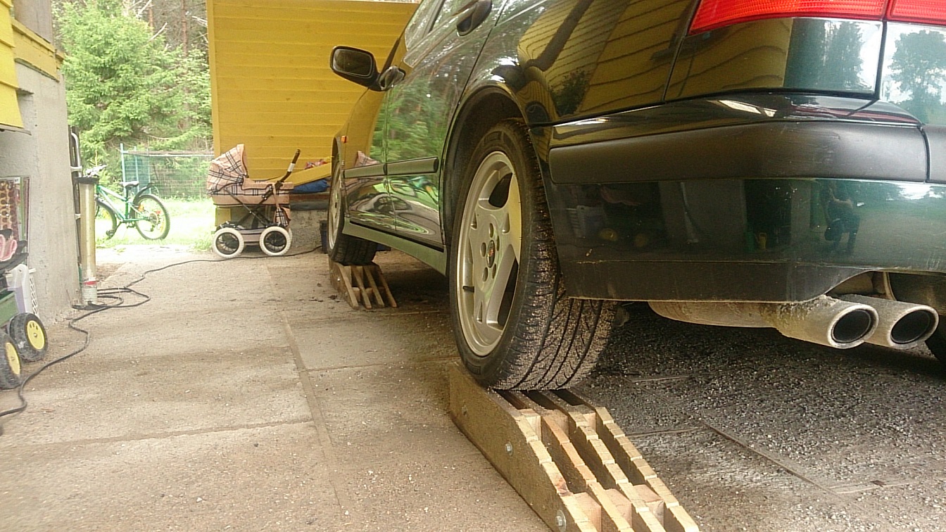

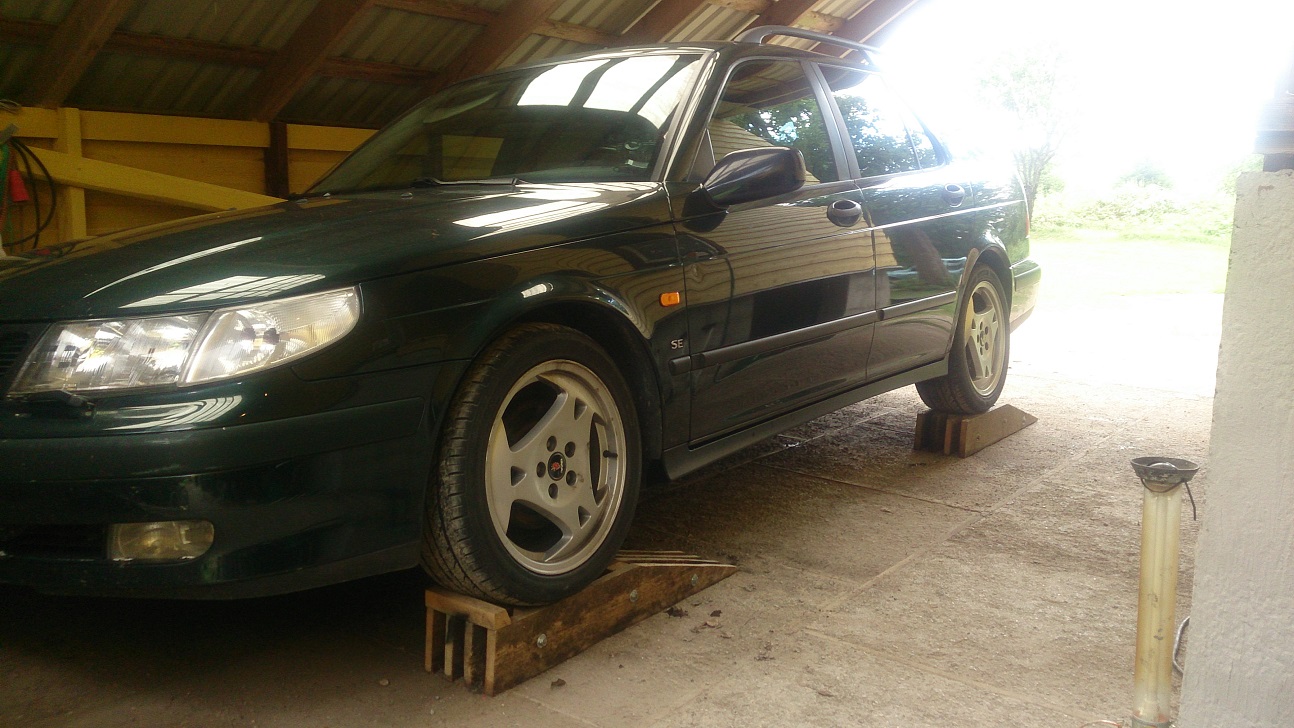

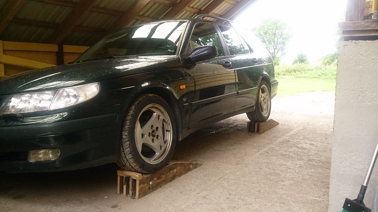

Kui teema varasemaid postitusi sirvida, siis on auto suht tihti pukkidel:
Kuna kivide ja plankude vedamine ära tüütas, tegin omale puidust kerged, kuid tugevad, pealesöidupukid.
Körgus 15 cm mahub täpselt (väikse varuga) Saabi küljekarbi alla. Kokku teen pukke 4 tk.
psp 07.jpg (323.31 KiB) Vaadatud 18821 korda
psp 08.jpg (301.49 KiB) Vaadatud 18821 korda
psp 09.jpg (331.24 KiB) Vaadatud 18821 korda
psp 010.jpg (347.69 KiB) Vaadatud 18821 korda

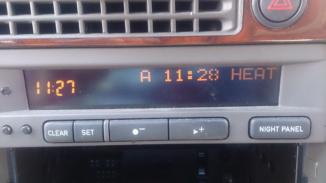

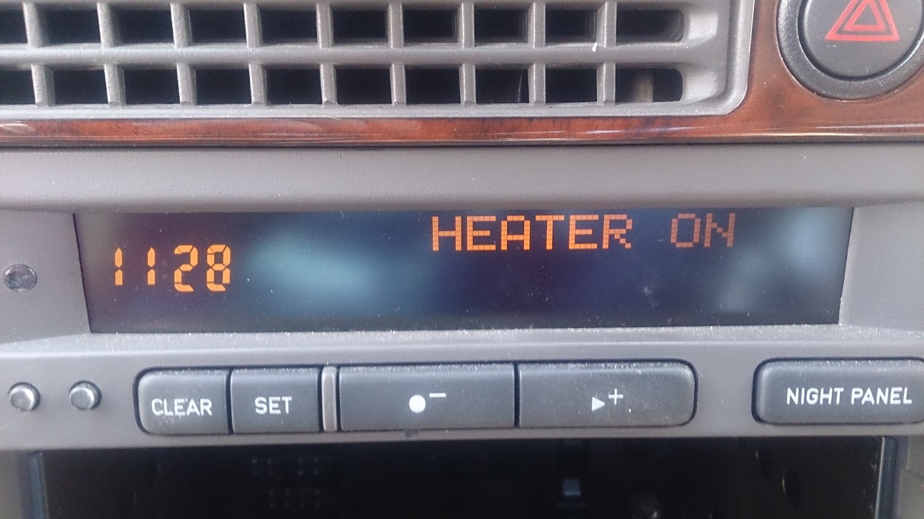

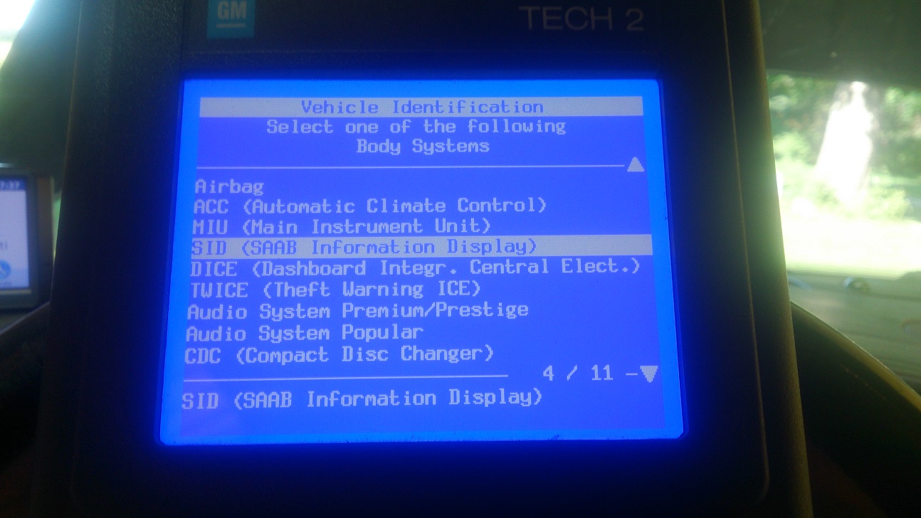

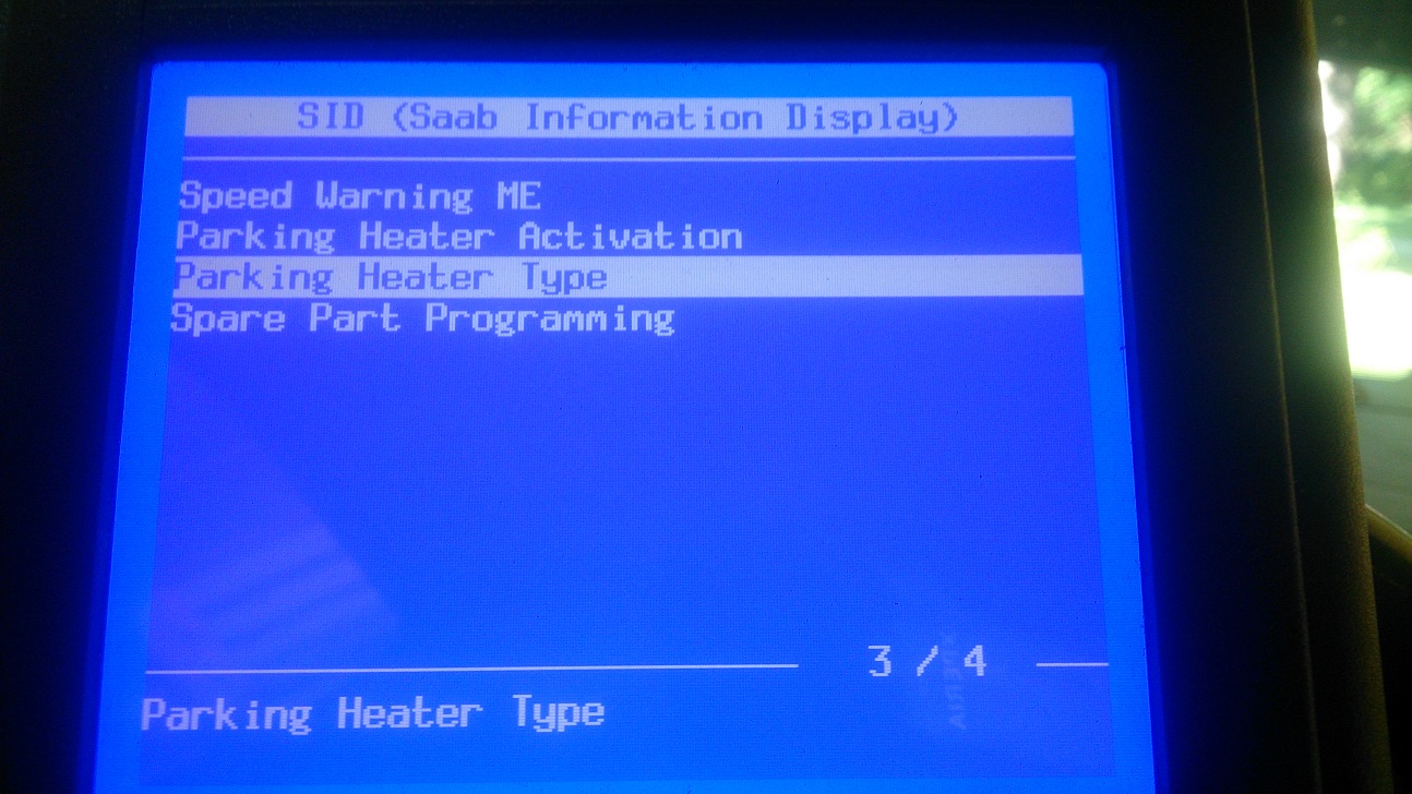

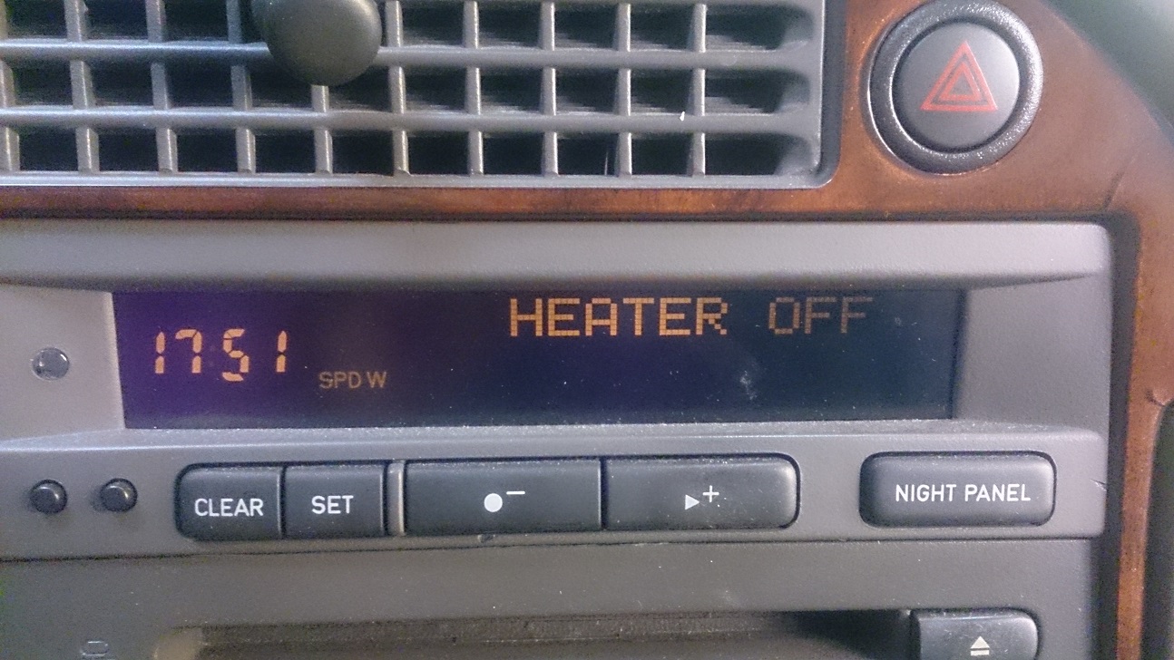

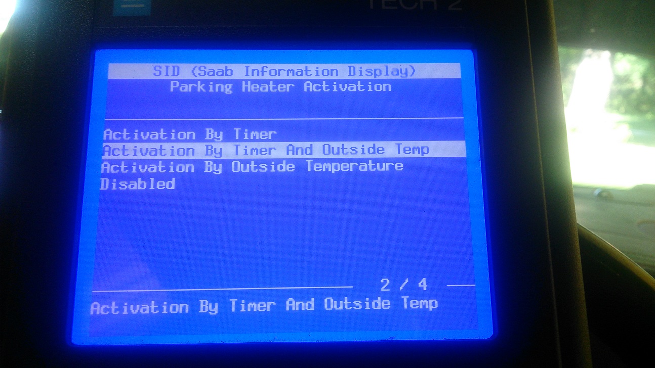

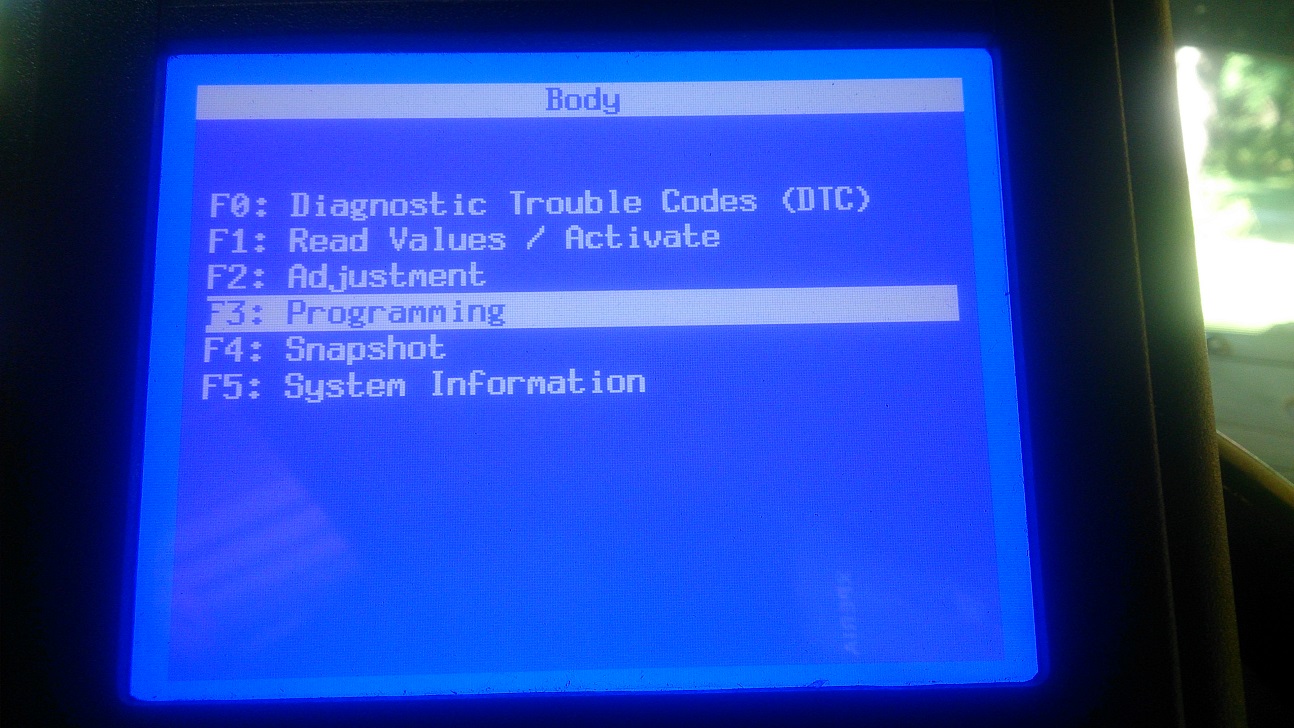

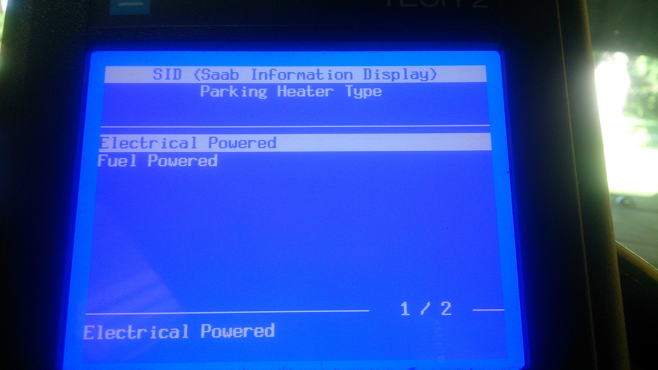

Sobrasin ajaviiteks pisut Tech2-ga ringi. Proovisin seda tagurpidi töötavat "Washer Fluid Level low" probleemi lahendada, programmeerides SID-i autole uuesti.
Juhuslikult sattusin aga otsa hoopis millegile muule, millest örnalt kuskilt silmanurgaga Saabi remondimanualist lugenud olen. Nimelt on Saabil SID-is olemas taimer eelsoojendi (elektriline (näit: Defa) vöi siis kütusega (näit: Webasto)) sisselülitamiseks. Kuna ma talvel paigaldasin aga DEFA elektrisoojendi, ja ilma mingisuguse taimerita auto küljes vaid pistikuvahelise, siis oleks ju väga meeldiv kasutada seda Saabi enda funktsiooni taimeriga. Vaja ainult DEFA juhtmetele relee vahele panna ning sisendjuhe ülesse leida.
Ons kellegil kogemusi, kuidas see Saabi taimer ühendada DEFA releega ?
taimer 01 tech2.jpg (222.71 KiB) Vaadatud 18521 korda
taimer 02 tech2.jpg (286.37 KiB) Vaadatud 18521 korda
taimer 03 tech2.jpg (279.44 KiB) Vaadatud 18521 korda
taimer 04 tech2.jpg (284.34 KiB) Vaadatud 18521 korda
taimer 05 tech2.jpg (273.91 KiB) Vaadatud 18521 korda

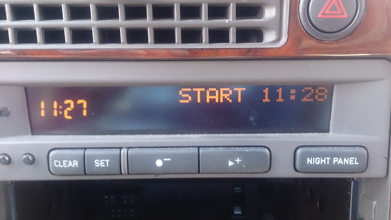

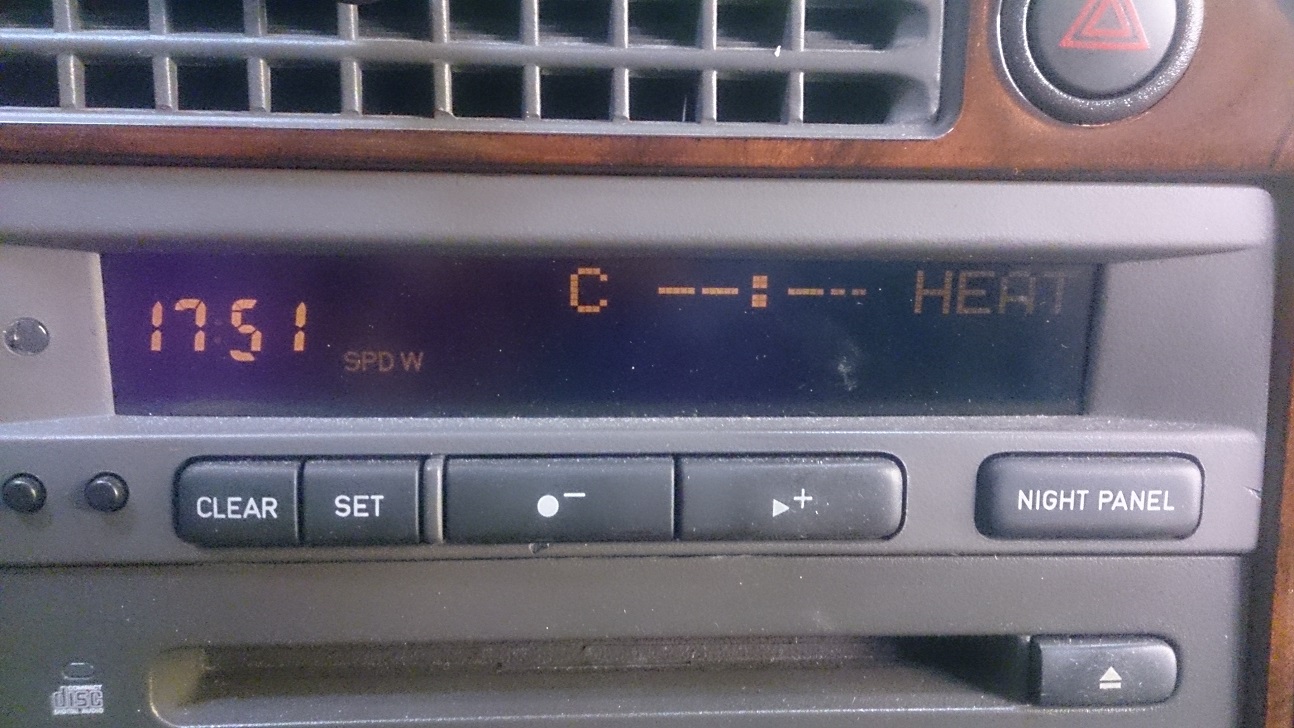

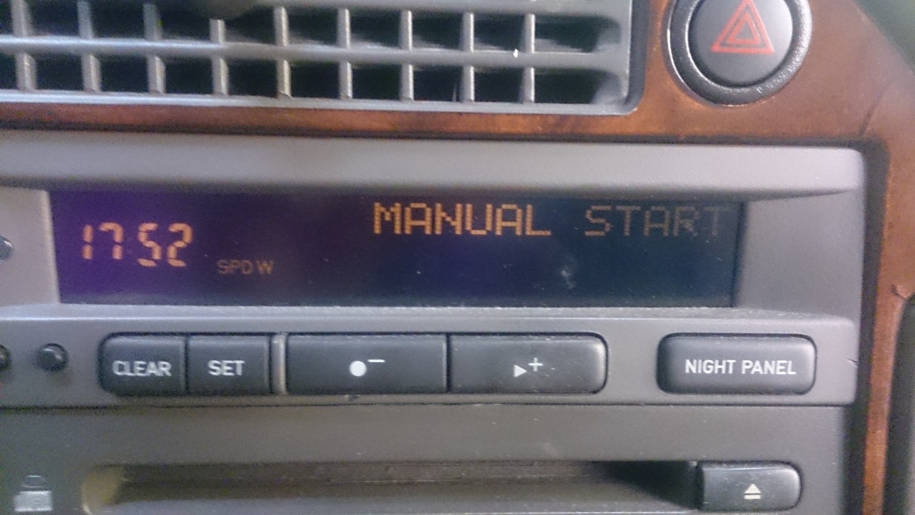

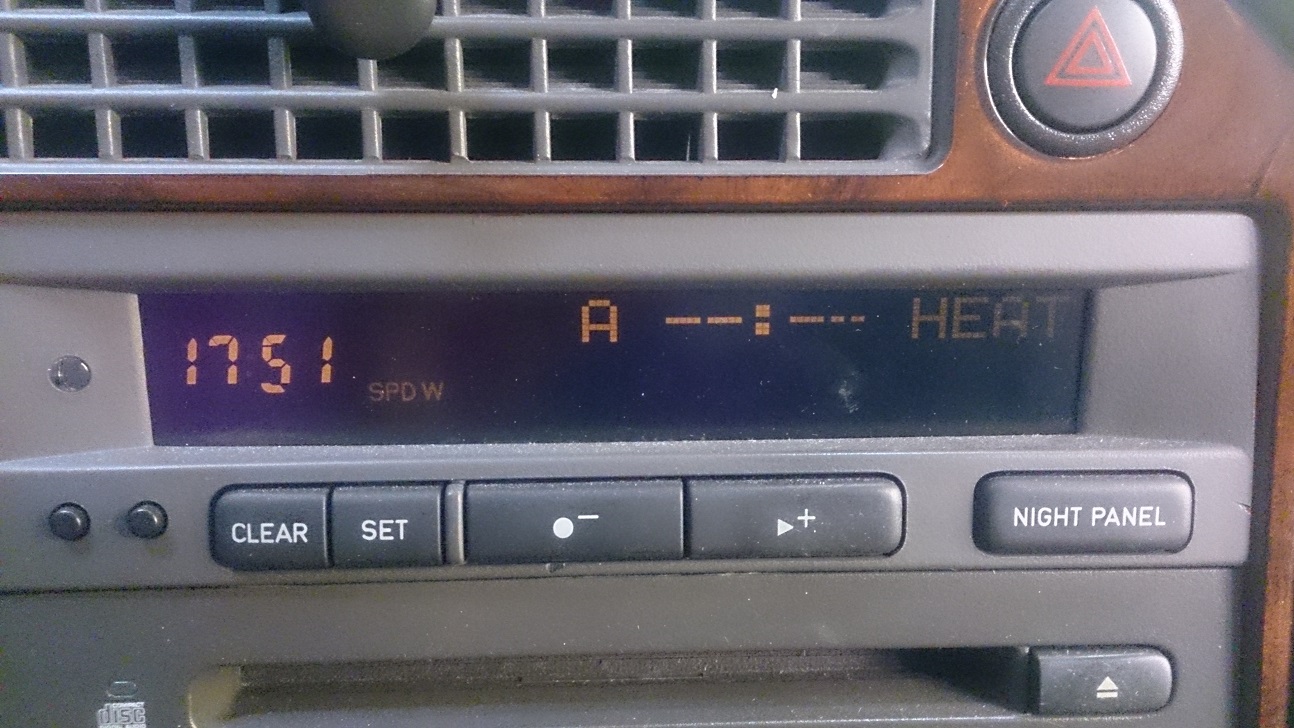

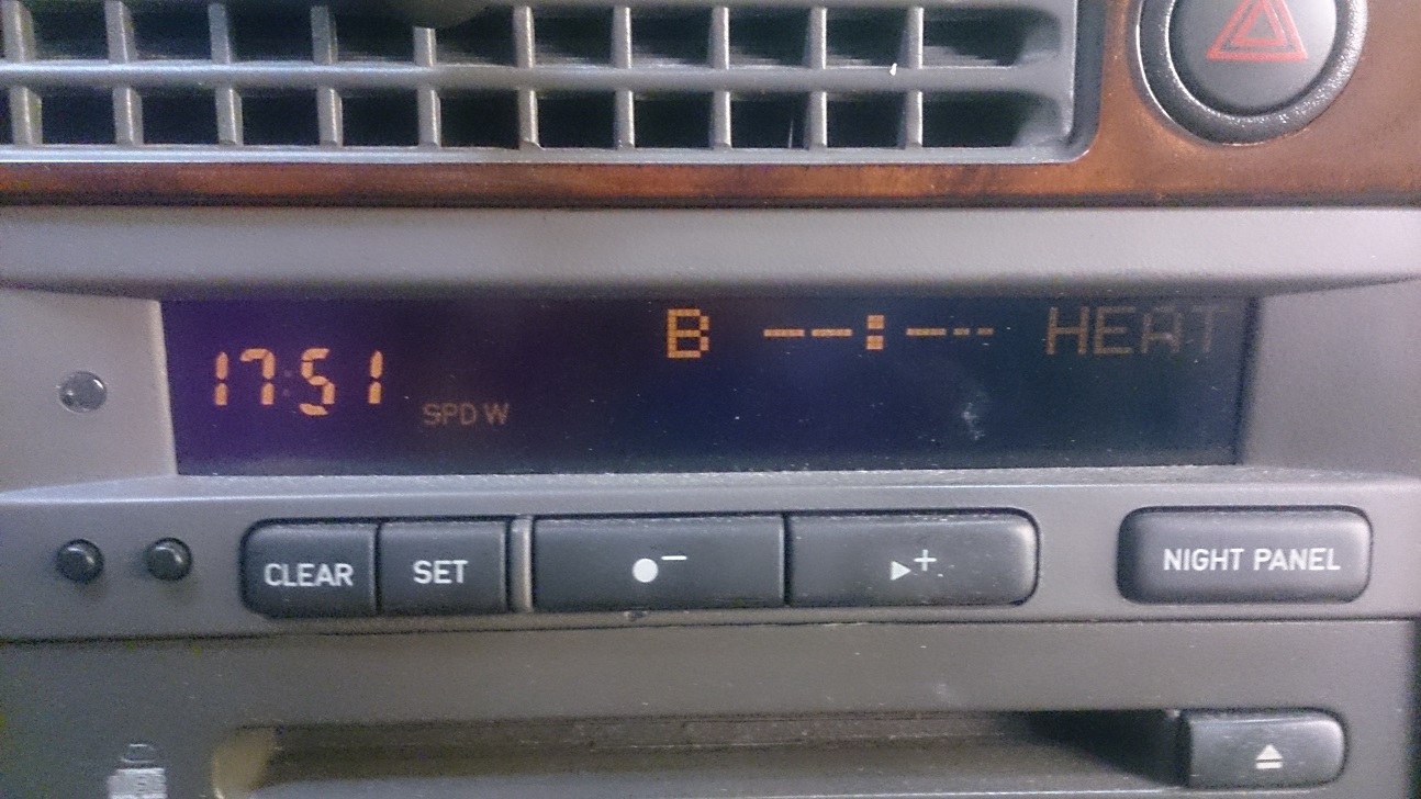

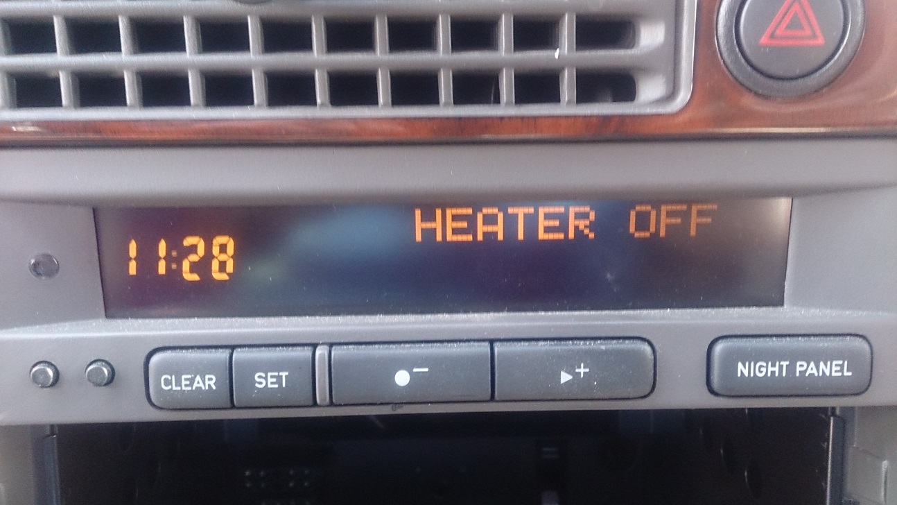

Kui süüde väljas on, siis + ja - nuppe vajutades on SID-l taimeri valik:
taimer 06 SID ign off.jpg (307.18 KiB) Vaadatud 18521 korda
taimer 07 SID ign off.jpg (307.8 KiB) Vaadatud 18521 korda
taimer 08 SID ign off.jpg (286.09 KiB) Vaadatud 18521 korda
taimer 09 SID ign off.jpg (301.95 KiB) Vaadatud 18521 korda
taimer 10 SID ign off.jpg (290.62 KiB) Vaadatud 18521 korda
Re: Saab 9-5 Estate 2.3t -->3.0t, 1999, overspeed
Postitatud: P Juul 22, 2018 18:31
Postitas overspeed

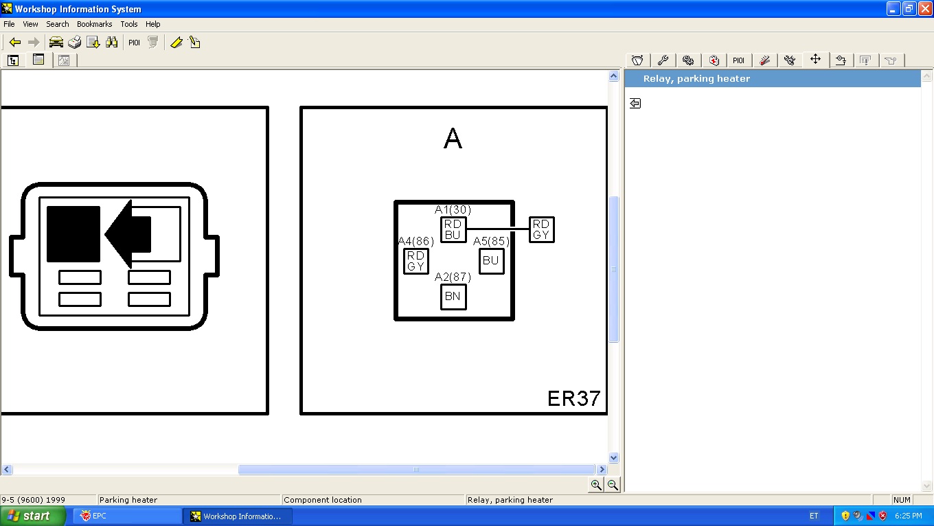

Remondimanual muidugit pajatab rohkem pöletiga soojendusest:
Et kui keegi oskaks juhendada, kus vöi mis relee kuskil olema peaks vöi kuidas ühendada ... ?
Vöimalik ju ka, et SID-i saan ringi panna, kuid autol kaablite ettevalmidus puudub selleks ?
Postitatud: K Juul 25, 2018 21:58
Postitas overspeed
overspeed kirjutas: ↑E Veebr 06, 2017 0:32
- sellel SID2-l on 2 omapärast viga:
1) "Washer fluid level low" informeerib ta tagurpidi, s.t. kui nivoo on öige, annab alarmi, kui nivoo on madal, ei anna ta alarmi.
2) nuppude valgustus ei pöle, ja viga ei ole pirnides vaid kuskil mujal.
overspeed kirjutas: ↑P Juul 22, 2018 18:13
Aknapesuvedeliku alarmi probleemi lahendas ära. Taustvalgustust aga tööle ei saanud.

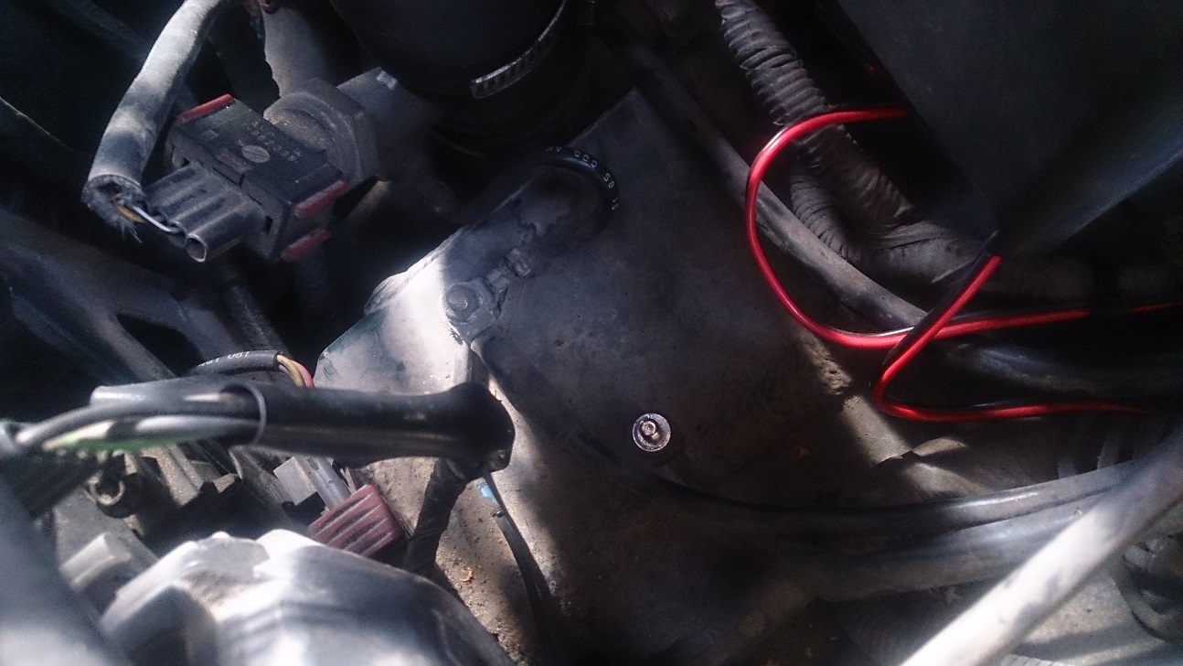

overspeed kirjutas: ↑E Veebr 05, 2018 15:56 Osakab keegi öelda, kes varem eelsoojendi salongipuhurit paigaldanud on, kas tollol Saab 9-5 on tulemüüris juhtme läbiviimise koht tehase poolt kuskile jäetud, nagu Volvol on ?
Isolatsioon on nii paks ja nii pakitud, et ma ei oska seda ülessegi kuskilt kergitada ...
overspeed kirjutas: ↑P Juul 22, 2018 18:31 Et kui keegi oskaks juhendada, kus vöi mis relee kuskil olema peaks vöi kuidas ühendada ... ?
Ise küsin, ise vastan, endaga ma hästi läbi saan:

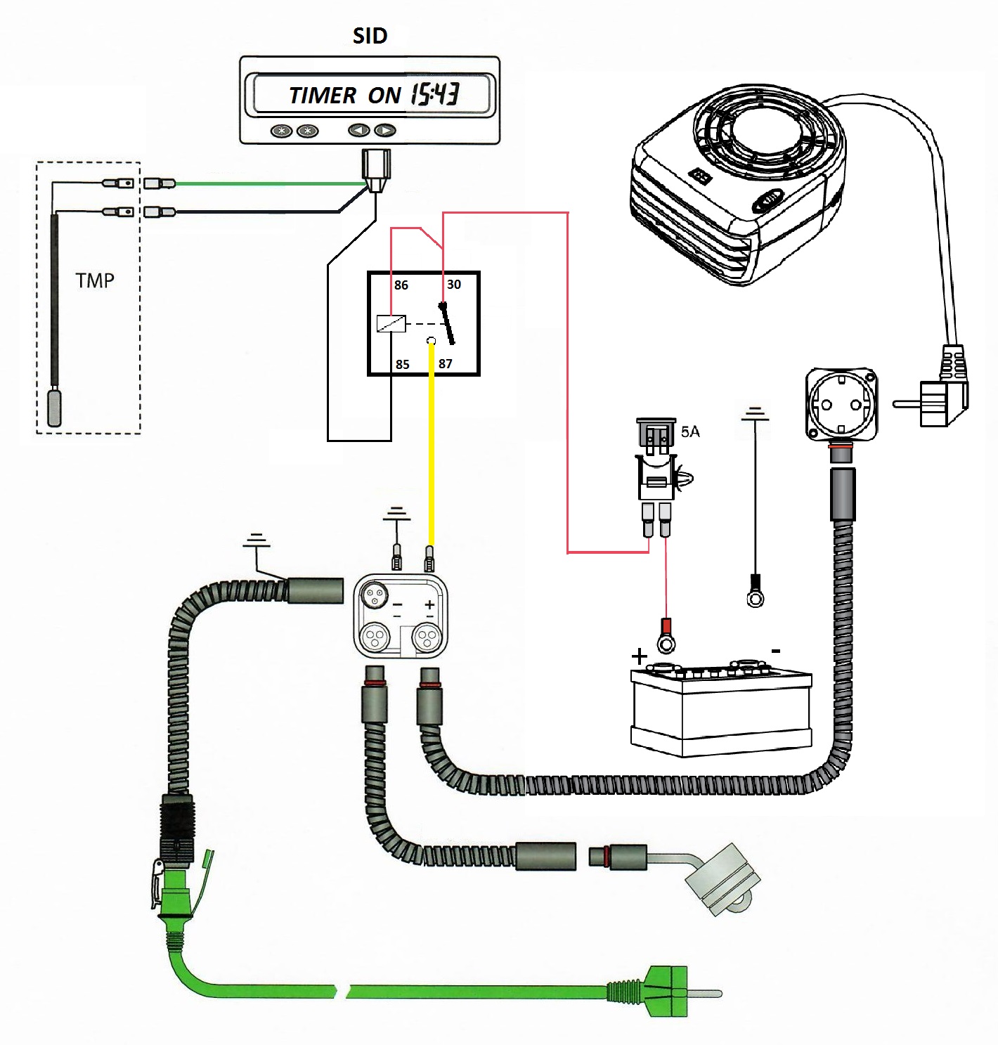

Samuti siis lisaks elektripuhur ja kaablistik koos releega, mis siis SID-lt impulsi saab.
Saab 9-5 Compartment heater and charger Kit:
Compartment heater.pdf
(88.82 KiB) Allalaaditud 433 korda
Saab 9-5 Engine heater Branching cable Kit with relay:
Branching cable kit.pdf
(76.48 KiB) Allalaaditud 383 korda

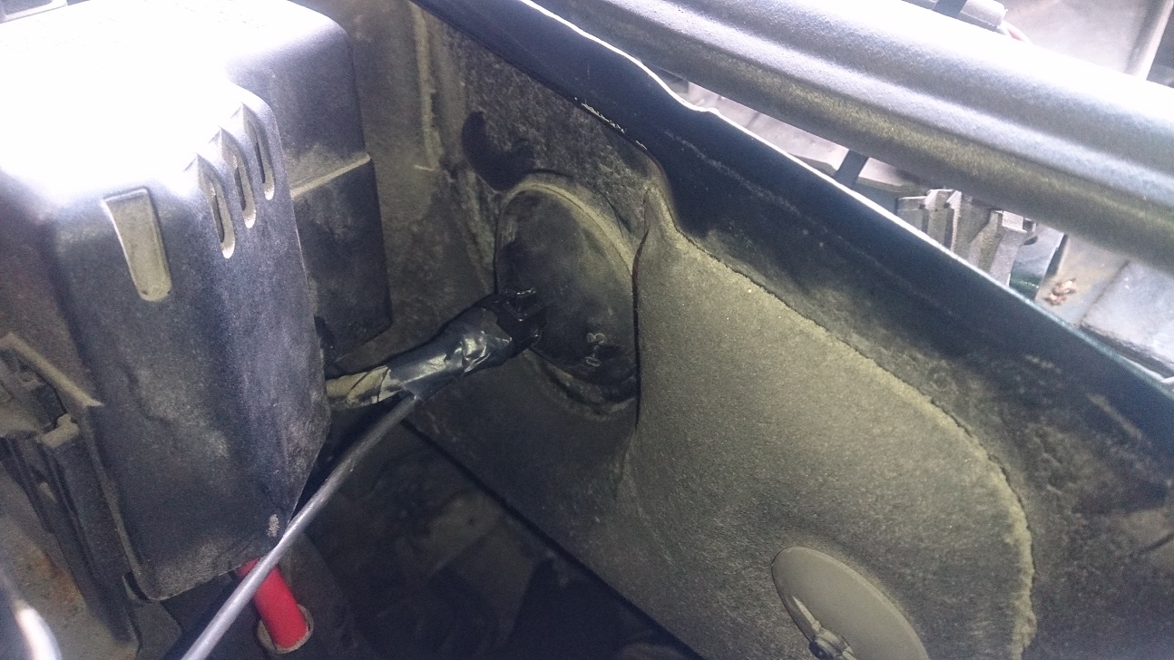

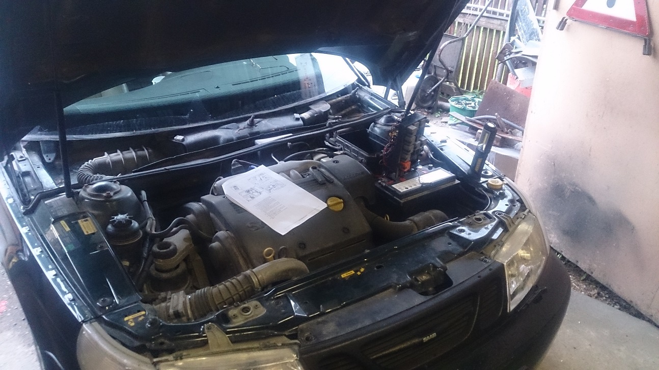

Nii lihtne edasi siiski polnud. Kuna uuendusi paigaldusjuhendites on peale tulnud, siis MY99 varuosakataloogidest saadud numbrite järgi polnud seal soovitud juhendeid.
Liigutasin siis kataloogis MY numbrit edasi ning leidsin löpuks ka juhendid vastavad.
Plokisoojenduse ja salongipuhuri sain küll ise pandud, kuid lihtsalt infoks sirvisin ka need läbi, mismoodi tehas siis plaaning on:
Saab 9-5 MY99- V6 B308 Engine block heater installation instructions:
Install Engine block heater B308 M00- 400126660.pdf
(370.7 KiB) Allalaaditud 461 korda
Saab 900 M94-98, Saab 9-3, Saab 9000, Saab 9-5 Engine heater Branch cable set LHD Installation Instructions:
Install Branch cable set LHD 400127866.pdf
(533.24 KiB) Allalaaditud 419 korda
Ja löpuks kauaotsitud juhend, kuidas relee SID-ga ühendada. Juhend on pikk, sest sisaldab erinevaid mudeleid ja aastaväljalaskeid.
Saab 9-3 (9400) -M03, Saab 9-5 -MY05 MY06- Engine and cabin heater Timer relay Kit installation Instructions:
Install Timer Kit 400130878.pdf
(573.65 KiB) Allalaaditud 500 korda

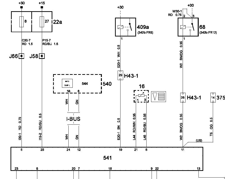

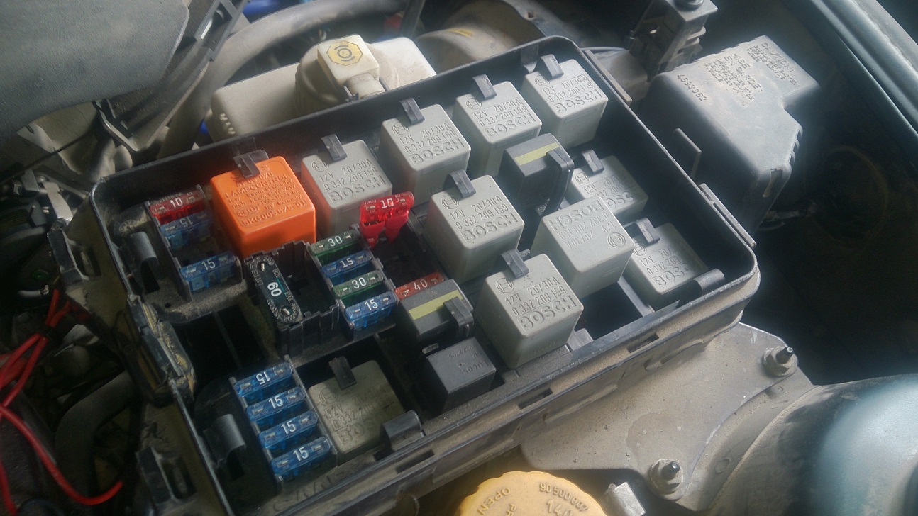

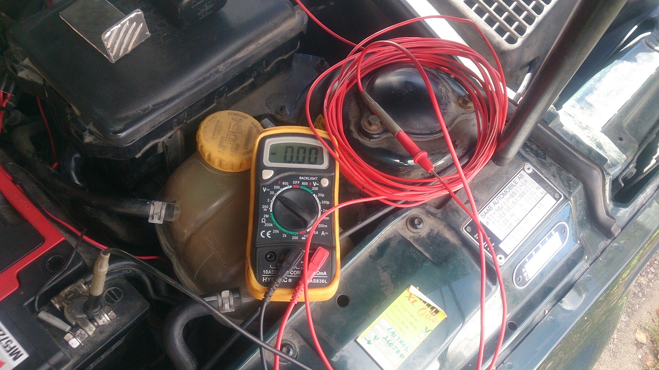

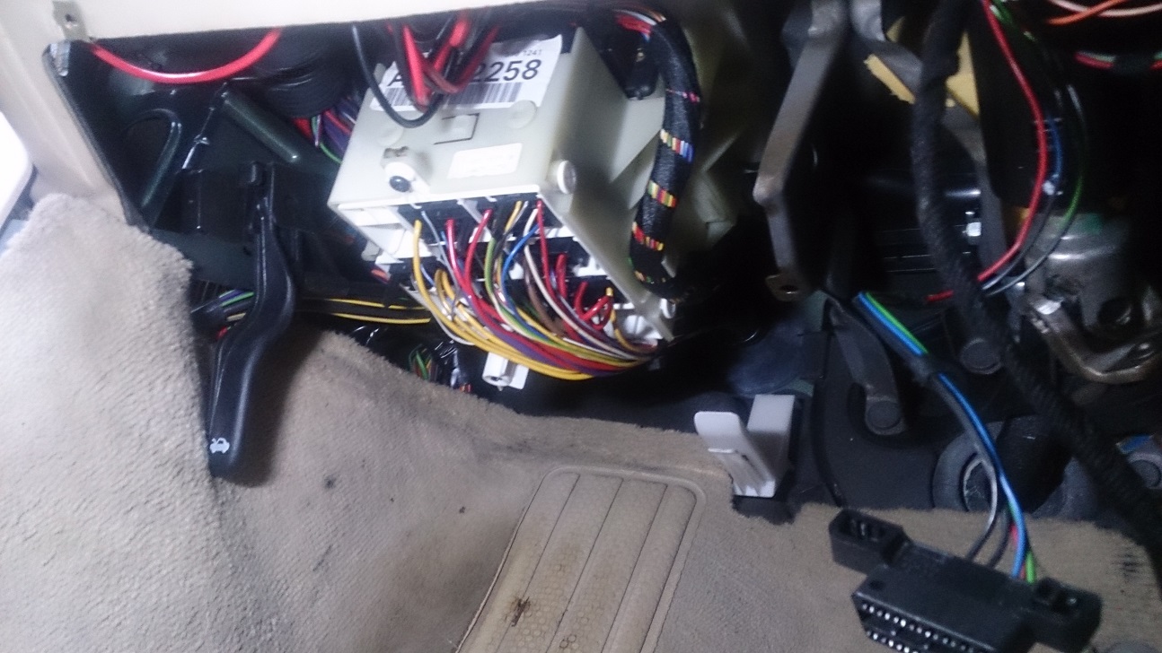

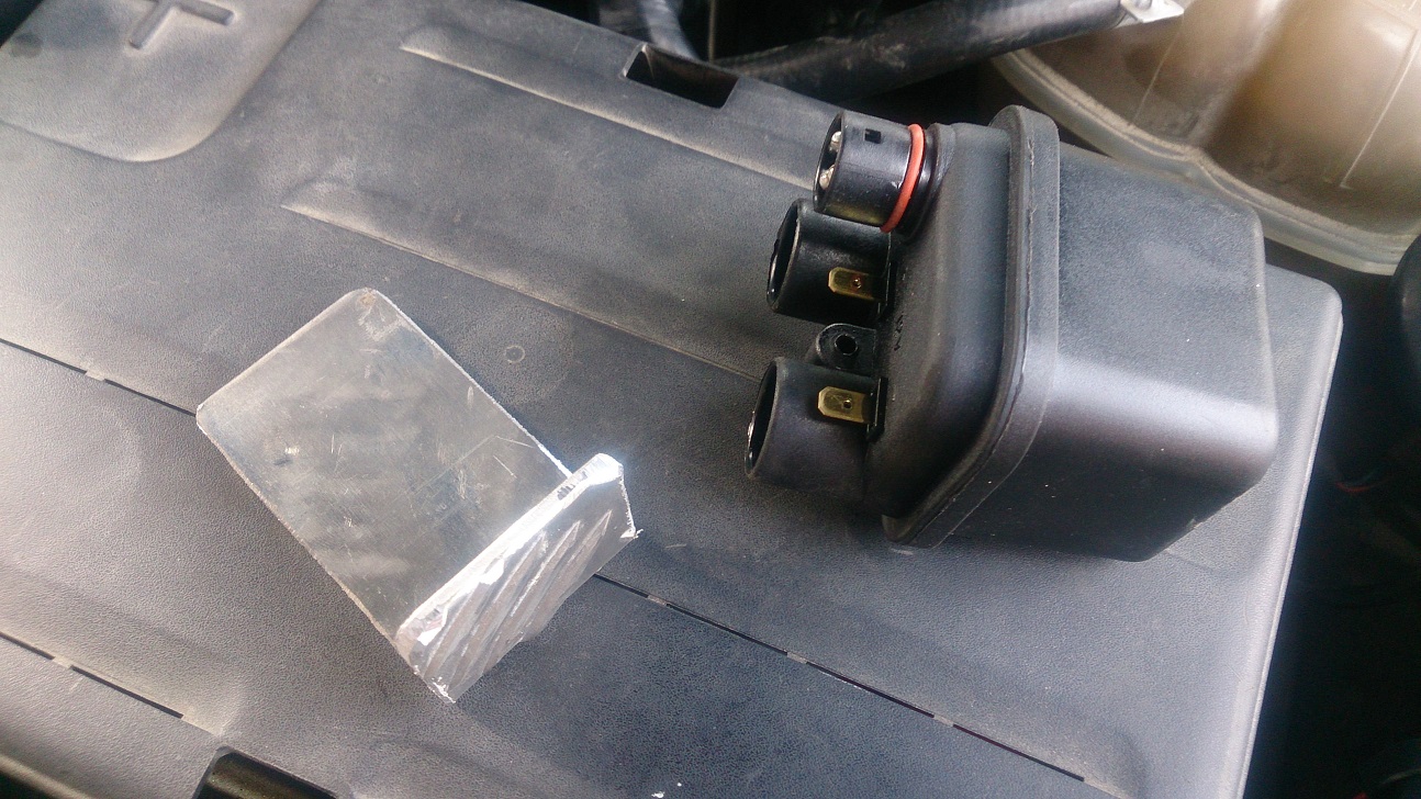

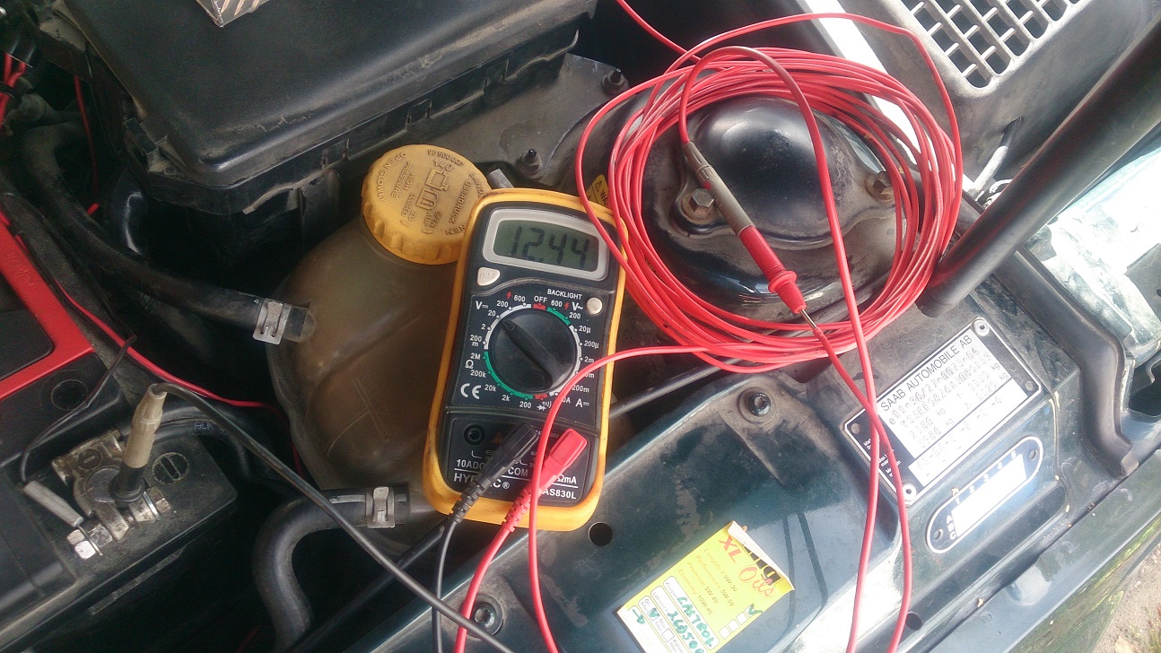

Kodu testin järgi tavalise releega. Kui toimib, soetan oma DEFA-le vahele vastava relee ning arvatavasti testitud releest läbi saadan tolle 12V, sest Defa ainult-lülitus-releedel impulss-sisend ja +12V koos sisse ei lähe (aint laadijatega releedel).
Postitatud: E Aug 13, 2018 19:45
Postitas overspeed
overspeed kirjutas: ↑N Juul 26, 2018 6:03 Kodu testin järgi tavalise releega. Kui toimib, soetan oma DEFA-le vahele vastava relee ning arvatavasti testitud releest läbi saadan tolle 12V, sest Defa ainult-lülitus-releedel impulss-sisend ja +12V koos sisse ei lähe (aint laadijatega releedel).
Kontrollisin. jah, pin 19 ühendab ahela massiga kui taimer aktiveerub (Heater ON). Seega sinna sisse tuleb relee tööpooli (85:86) vool 12+ , nagu joonisel näha (joonis küll kütte-eelsoojendi oma, kuid mind huvitab aint SID ja relee A).
connectors pic.pdf
(28.68 KiB) Allalaaditud 313 korda

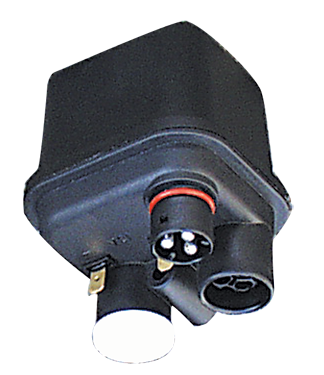

Tellisin relee Defa'le ning ühendan asjad ennem talve.

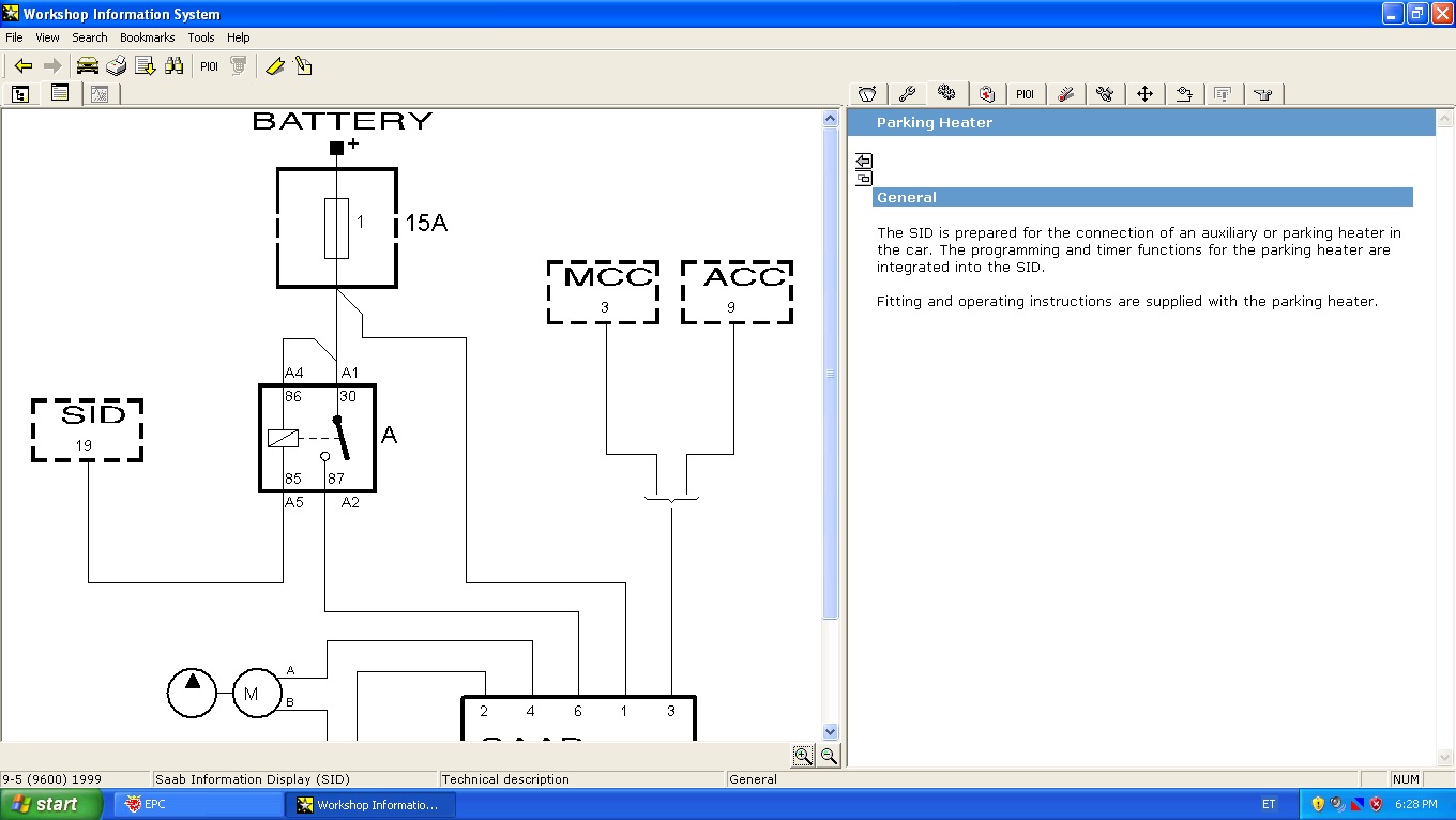

Hiljem leidsin muidugit ka löpuks skeemi ülesse, kus köik kirjas. Otsima pidin seda lihtsalt mitte 1999 masina manualist. SID on mul 2002 aasta oma, seal manualis oli ka eel-soojendi relee kenasti kirjas. Alates 2001 lisandus SID joonisele telefon ja alates 2002 lisandus juurde veel relee eel-soojendile.
409a on eelsoojendi (nii elektriline kui kütuse jaoks) relee, SID-st pin 19 on maandus relee aktiveerimiseks.
Defa relay.JPG (73.35 KiB) Vaadatud 17450 korda
Lisan siia siis mölemad, 1999 oma ja 2002 oma. Erinevus ongi vaid autotelefonis ja eelsoojendi relees:

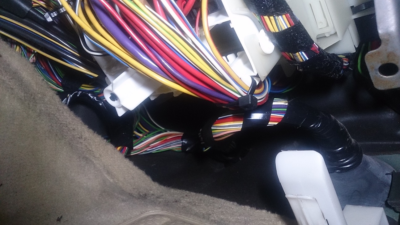

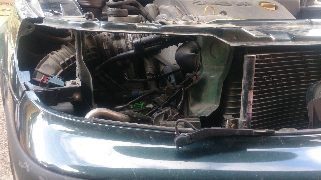

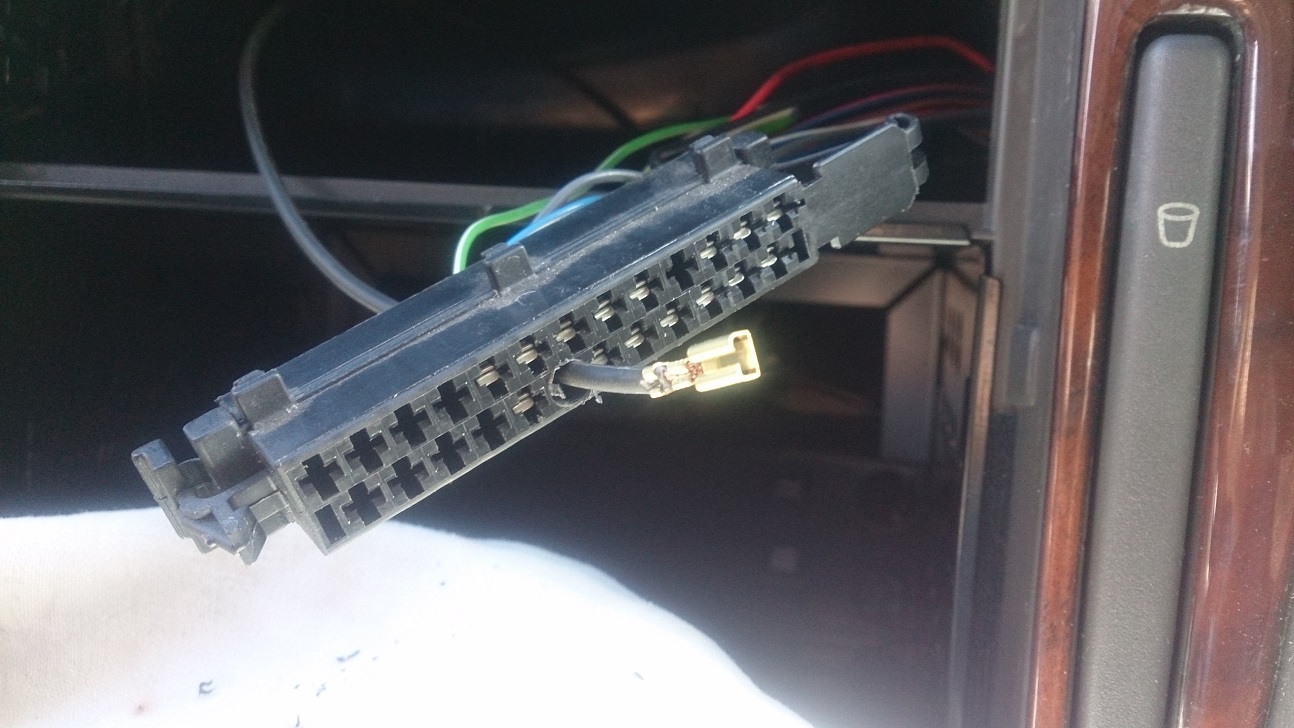

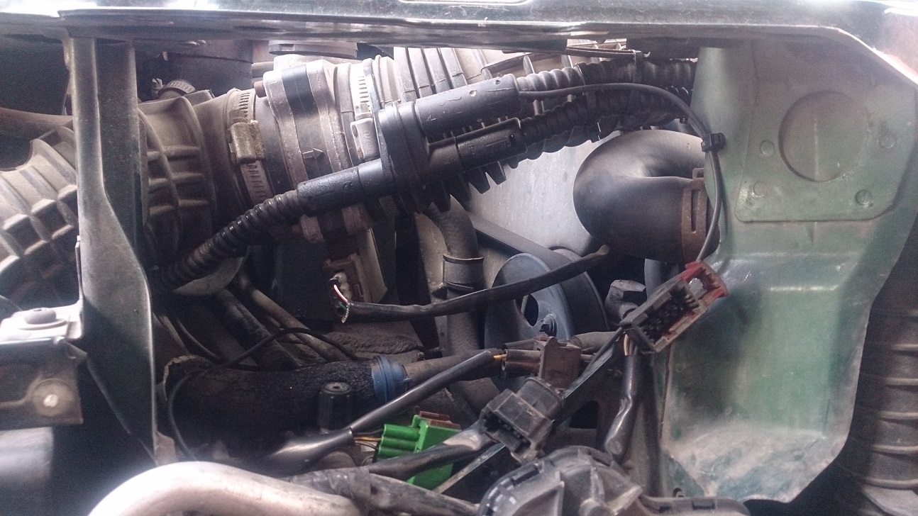

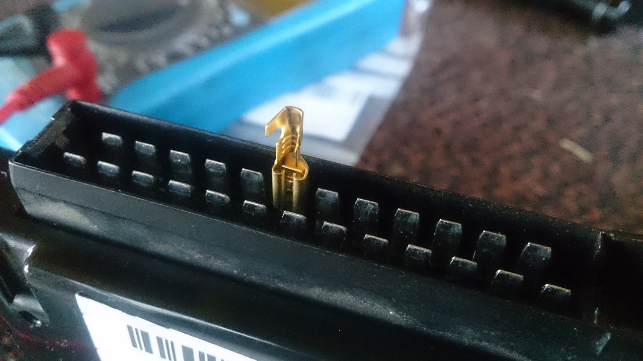

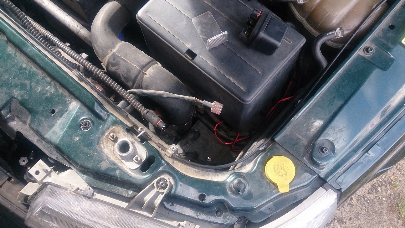

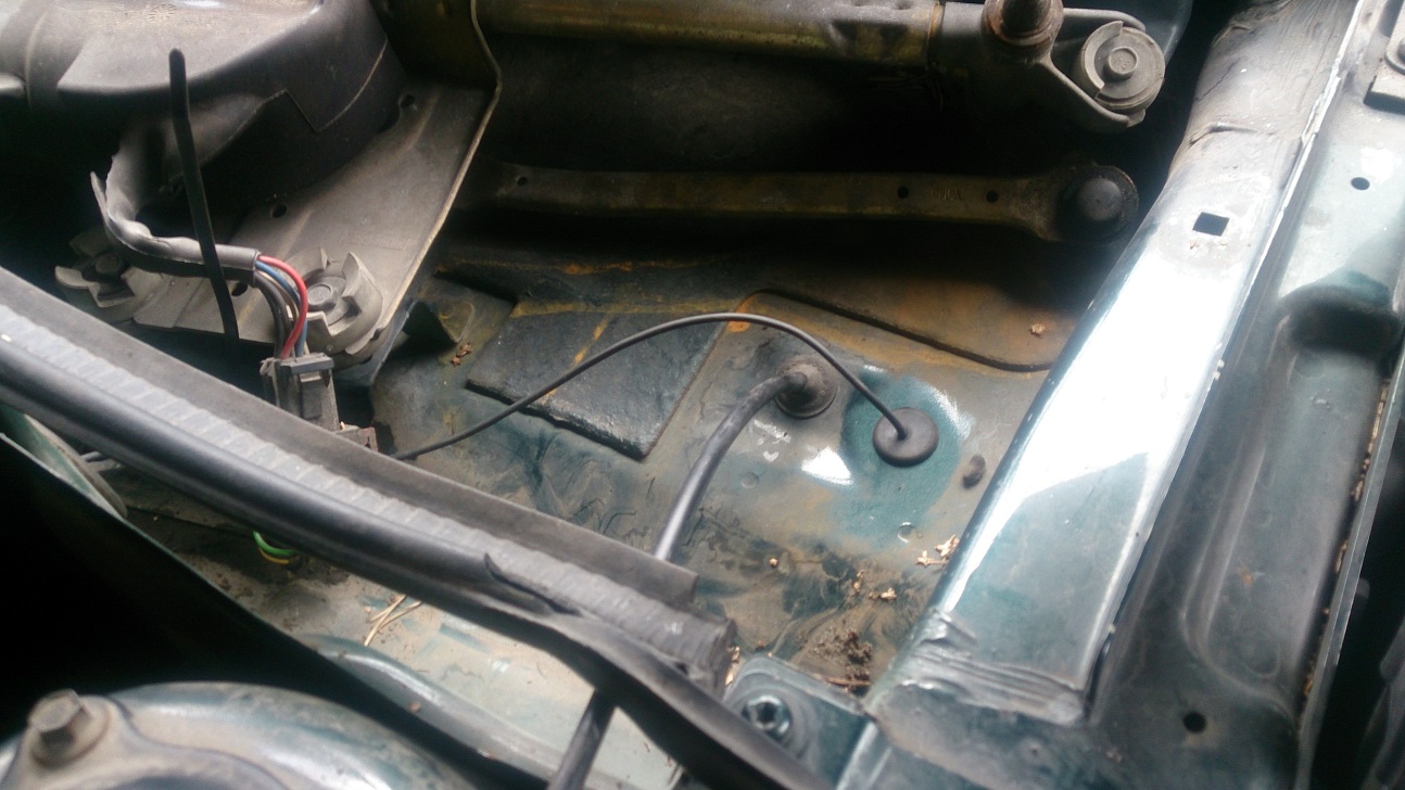

Postitatud: N Aug 16, 2018 4:43
Postitas overspeed

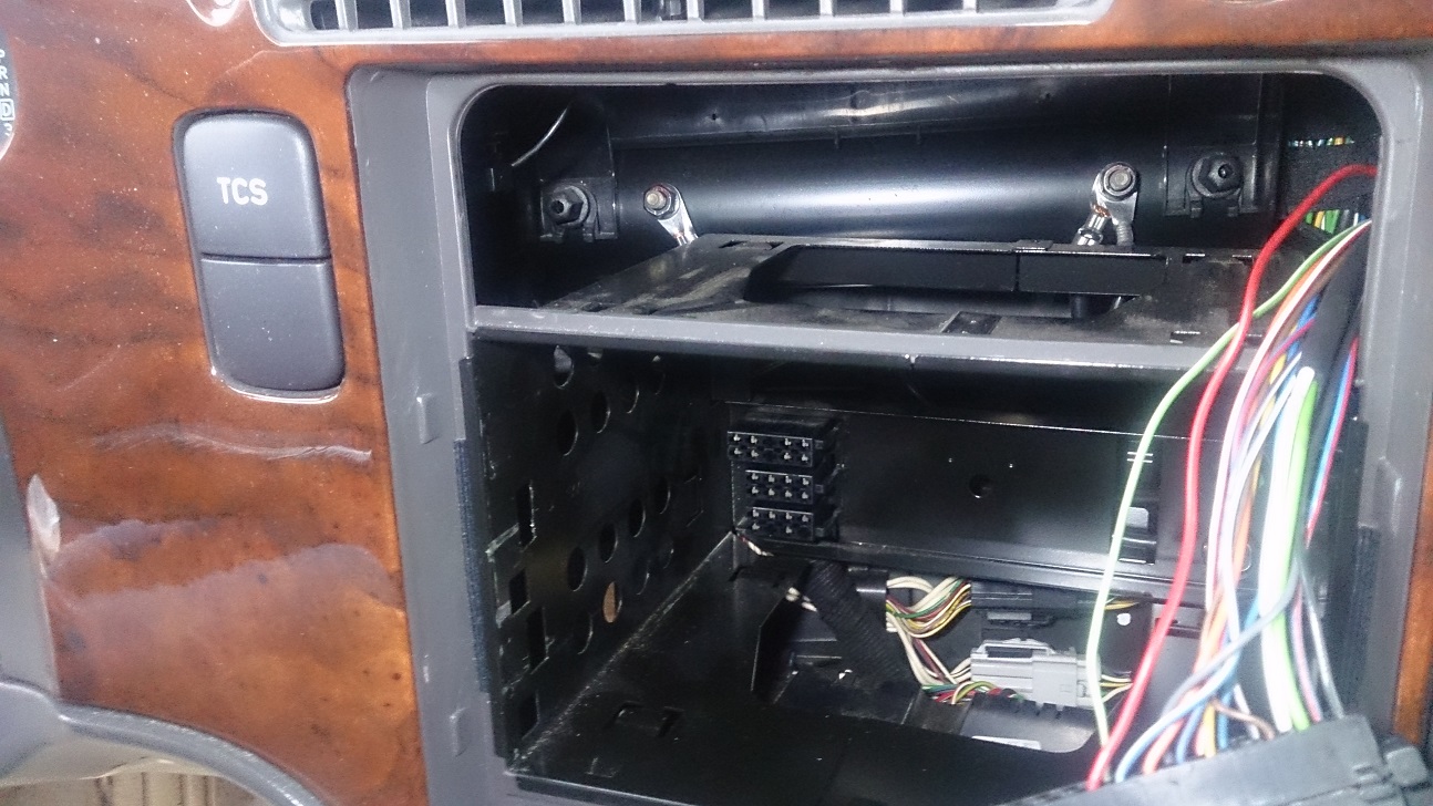

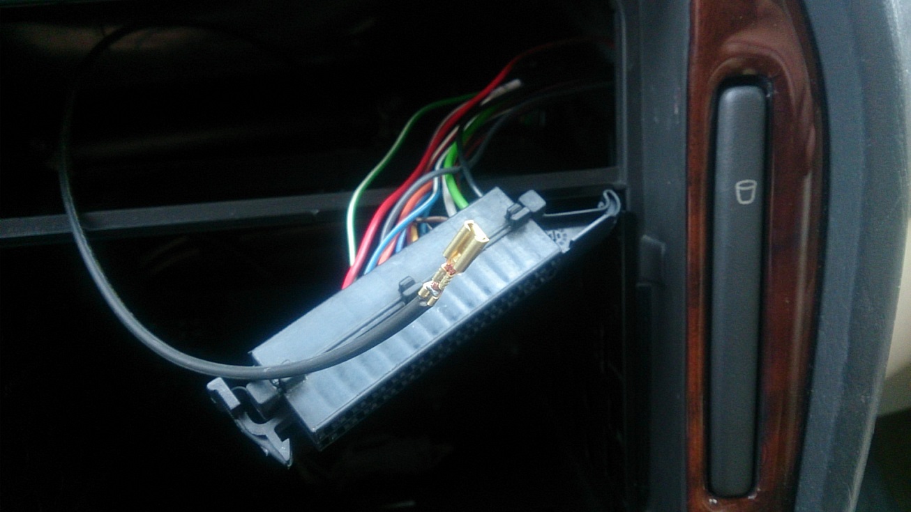

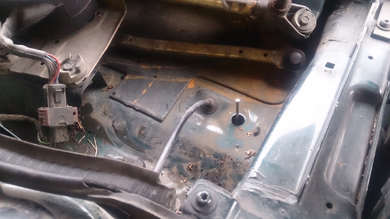

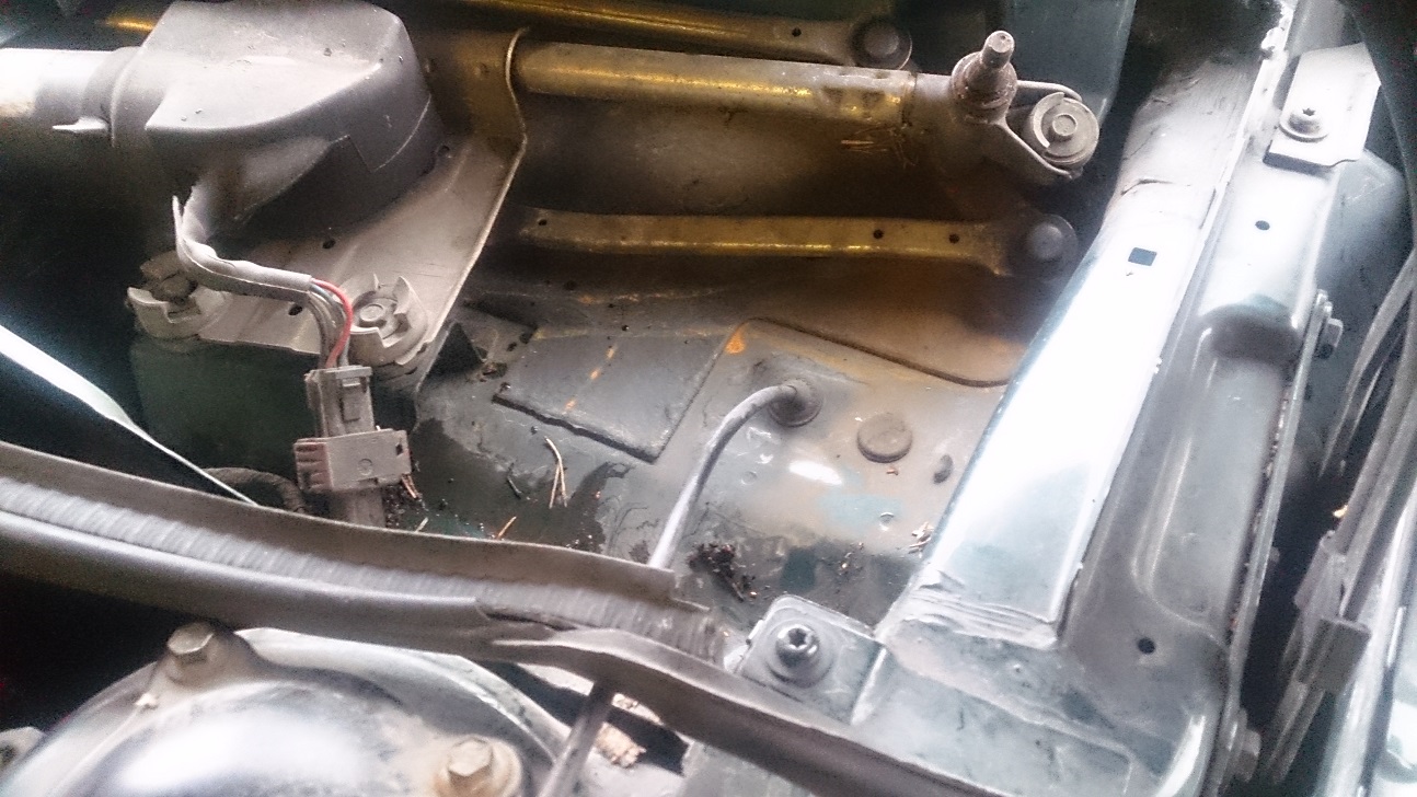

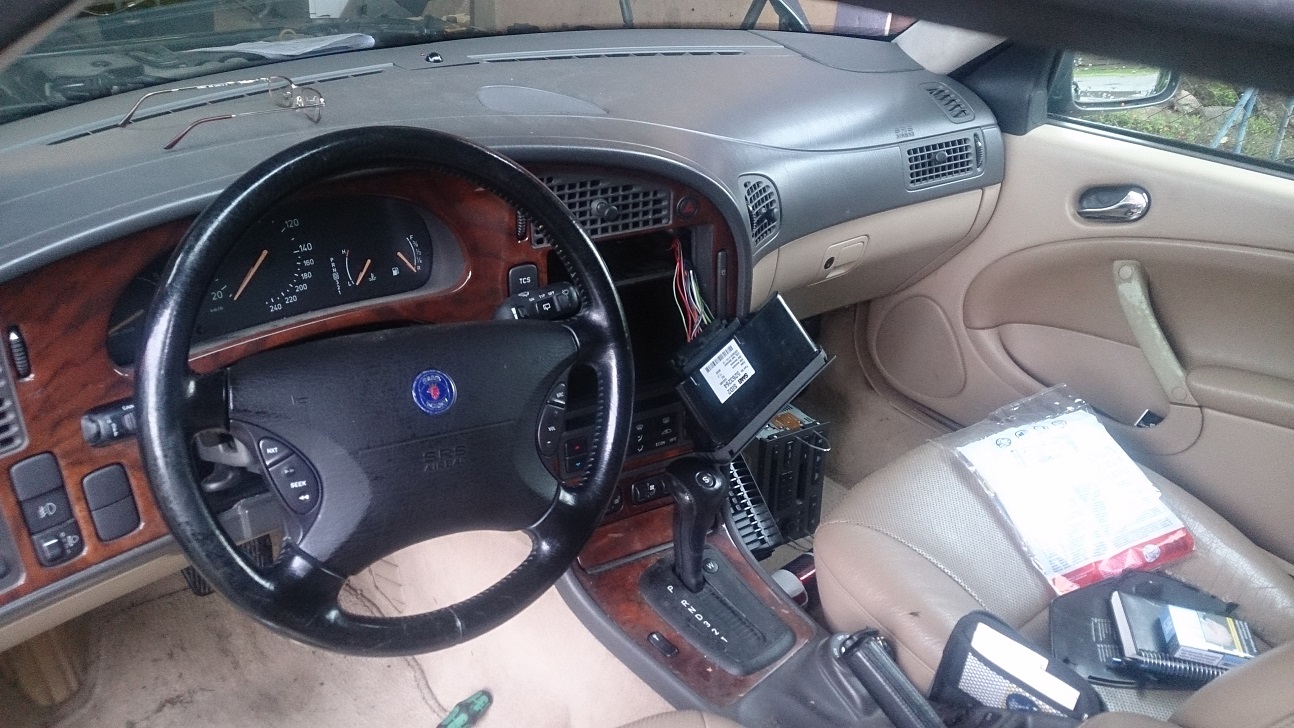

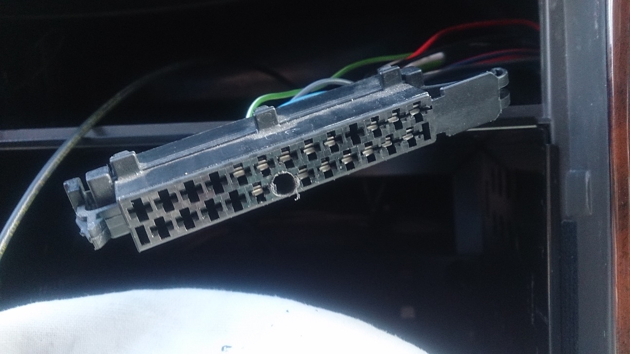

Installation in progress ...
SID pistik.jpg (276.61 KiB) Vaadatud 18178 korda

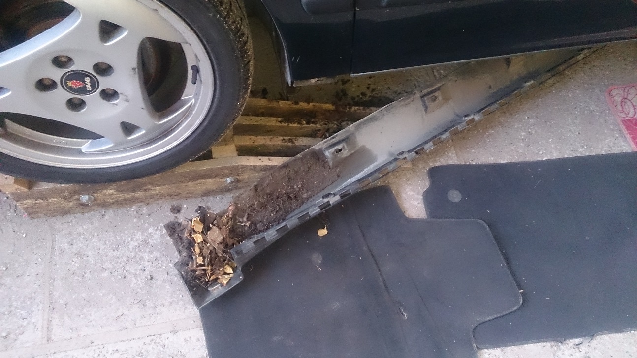

Postitatud: R Aug 17, 2018 0:18
Postitas overspeed
Kasutajalt Fastaero sai kevadel soetatud Aero küljekarbi plastikud. Värvisin nad mustaks ning nüüd löpuks leidsin aja, et üks neist alla kruttida.
Niisama silmailuks, täitsa kena on ja muudab autot soliidsemaks.
Lähipäevil paigaldan ka paremale poole alla.
karbid 001.jpg (330.73 KiB) Vaadatud 18059 korda
karbid 002.jpg (306.36 KiB) Vaadatud 18059 korda
karbid 004.jpg (438.71 KiB) Vaadatud 18059 korda
Paremal pool veel ootab vahetamist:
karbid 005.jpg (317.49 KiB) Vaadatud 18059 korda
Kui originaalplastiku olin kätte saanud, siis selle esiosas oli ikka päris korralikult kogunenud sodi, liiva ja muud setet:
karbid 003.jpg (298.66 KiB) Vaadatud 18059 korda

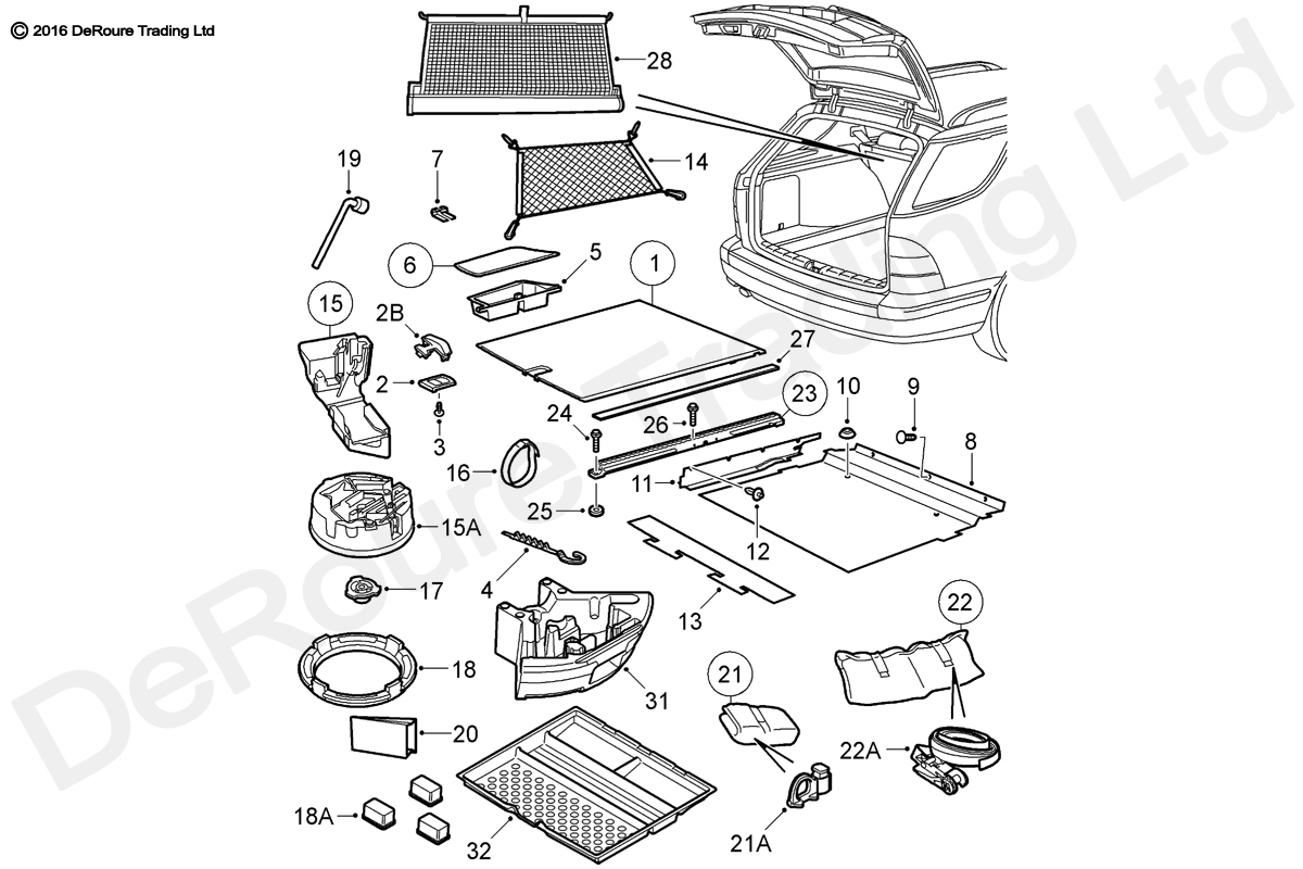

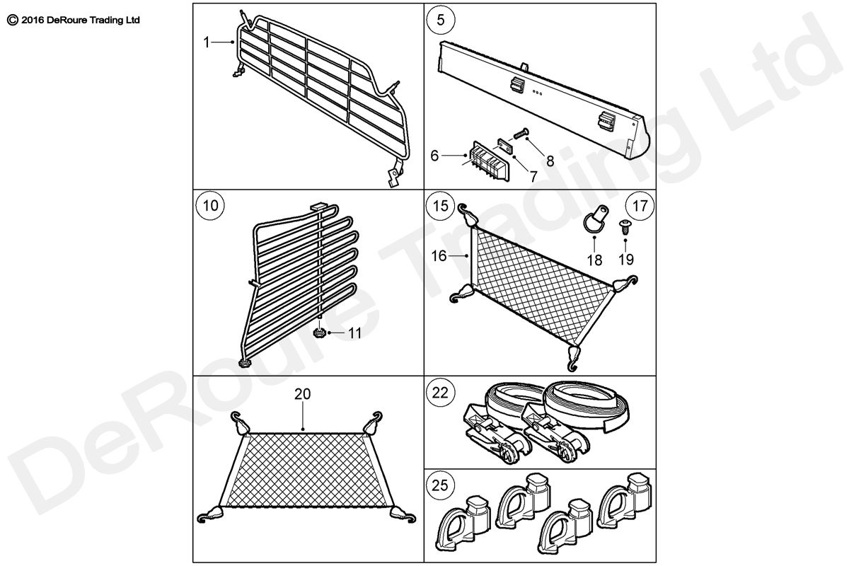

Tuli söbraga jutuks universaalkerega autodes olevatest turvavötkudest.
Saabil on vaheseinaks turvavörk, mida ma algul ära vötta ei osanud. Pole mul teda siiani veel kordagi vaja läinud, seega ei leia pöhjust teda kaasa vedada (kaalub ka pisut). Lisaks segas ta mul tagaistme seljatugede allalaskmist, kuna ta vaid topeltpoole külge kinnitatud on, siis alla saab lasta kas üksiku vöi köik seljatoed, ainult topeltpoolt mitte.
Tahtsin näidata pilte Saabi turvavörgust ... no ei leidnud internetist päriselus kasutuse pilte. Mötlesin, et teen siis ise enda omast. Ehk keegi soovib veel näha.
Saab 9-5 5D Safety Net, Cargo Net
Part No: 400111795 vöi 400130415
Safety Net acs.gif (162.32 KiB) Vaadatud 17875 korda
Safety Net boot.gif (195.88 KiB) Vaadatud 17875 korda
Lisaseadmed #5:
Accessories Boot 5D.pdf
(111.8 KiB) Allalaaditud 473 korda
Pagassi varustus #28:
Equipment luggage compartment 5D.pdf
(136.72 KiB) Allalaaditud 521 korda
Paigaldus:
Postitatud: N Sept 20, 2018 16:17
Postitas overspeed
overspeed kirjutas: ↑E Aug 13, 2018 19:45 Tellisin relee Defa'le ning ühendan asjad ennem talve.
Leidsin aja, nüüd ennem talve, ühendada Defa SID-ga.
Plaan oli viia signaali impulss-juhe SID-st kapotialuse kaitsmeplokini, kuhu sisse integreerin vahe-relee (ma ei ole kindel, et SID 2 kannatakse Defa enda relee koormust, seega igaks juhuks paigaldan vaherelee) mis lülitab Defa releed. Ja igaks juhuks ka sulavkaitse kogu uue releede süsteemi jaoks. Samuti kaitsmekarpi. Nii ilusam ja kompaktsem.
Impulss-juhtme otsustasingi viia sama kanalit kaudu, mis paigaldusjuhend kirjeldas, esiklaasialuse renni vasemast äärest.
Kuna selle kummikorgi all isolatsioon "vastu vaatas", siis ettevaatlikult torkasin sealt varda läbi ning uurisin, kus kohast ta salongi jöuab.
Siseneb ta kenasti juhtmekarbi tagant juhtmekimbu juurde.

Joonisel (nikerdasin Paint'is kokku) paistab asi siis selgem:
Releed Defa.jpg (298.21 KiB) Vaadatud 17710 korda

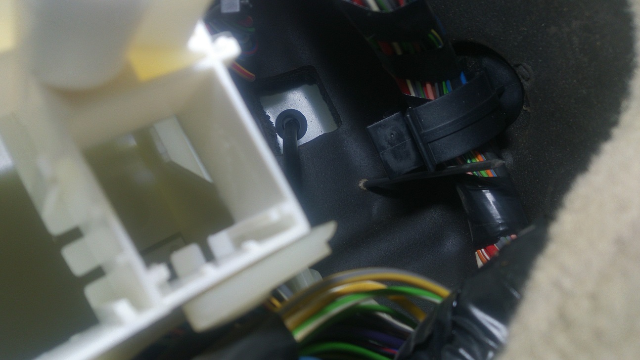

Armatuuri alt oli lihtne tulla juhtmega kuni SID-i taha välja:
Postitatud: N Sept 20, 2018 19:08
Postitas overspeed
Sid-st juhe läbi kummikorgi, kenasti kaablikimpu mööda kuni kaitsme/relee karbi sisse. Sinna siis paigutasin tolle lisakaitsme ja relee.
Kaitset tahtsin panna vabadesse aukudesse, kuid ei olnud mul selliseid kahvleid sinna sisse. Pidin leppima läbitoodud juhtmetega (ei hakanud seal avasid suuremaks puurima).
Relee mahtus vabade avade peale (too, mis tagurpidi kirjaga on).
Voolu releele vötsin sealt-samast kaitsmekarbi seest ühelt juhtmelt, mis omas pidevat +.

Jätkasin siis Defa relee paigaldusega järgmisel päeval.
Defa juhtmete Y-ühendus oli mul tehtud parema esilaterna taha, kaablikröpsudega sisselaskevooliku küljes. Kahjuks sinna ma ei leidnud pakkivad Defa releed. Seal on lisaks ju freooni klapid, millele vahest vaja ka ligi pääseda.
Vasema esilaterna taga on aga ruumi rohkelt. Samuti on seal massjuhtmete ühenduspolt üks niisama. Otsustasin selle poldi külge paigaldada relee. Selle tarvis tegin kinnituseks alumiiniumist vinkli. Nii jääb ta kenasti jäigalt kere külge.
Leidnud releele sobiva koha, teadsin kui pikalt pean lülituskaablio vedama. Hetkel oli ta ajutiselt mootoriruumi nurgas keritult.

Ühendasin kaabli SID-ga ära.
Kuna mul originaalklemmi ei ole, siis sain hakkama sellega, mis poest leidsin.
Et ta SID-i pistikusse mahuks, puurisin sellele vastavasse kohta augu suuremaks. 4,5mm puur oleks sobilikum olnud. Kuna seda aga käepärast polnud, leppisin 5,0mm puuriga.
Niimoodi jäi sinna uuele kaablile piisavalt ruumi, et SID pistik originaalkinnitusega kenasti tagasi panna.
Ennem Defa relee löplikku paigaldust otsustasin teha viimase kontrolli koos vooludega (nüüd kui SID ühendatud ja vaherelee paikas).
Voolujuhe Defa releele otsa pistsin voltmeetri kontrolliks, et näha kas taimeri lülituse ajal voolud releeni jöuavad.
Postitatud: R Sept 21, 2018 16:39
Postitas overspeed
Programmeerisin ajale A minuti pärast soojendi sisse lülitama:
Programm kinnitab, et lülib sisse 11:28
Kui aeg käes, kirjutab SID, et soojendi sisse lülitatud:
Kontrollisin, kas vool ikka jöuab releeni:
Vöib jätkata relee paigaldamisega ...
Köik toimib niikuit peab. Käsitsi valin SID-lt soojendi väljalülitamise:

Relee kinnitusega paika. Pea-voolu juhtmed ja relee juhtmed kenasti veetud, kinnitatud. Vöib talve nautimist ootama jääda.
