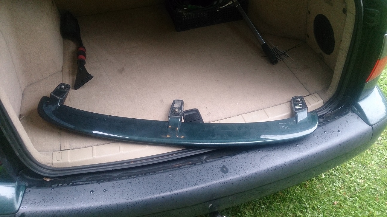

overspeed kirjutas: ↑E Juun 20, 2016 9:01 Body Colour: 230 Scarab Green
- Tagaluugi tuulesuunaja :P see jääb küll viimaseks kui mahti on.
Ei jäänudki viimaseks.
Sattus silmavaatesse juhuslikult sama värvikoodiga spoiler saada ning ei suutnud vastu panna.
Krutin ta külge, kui olen leidnud kuskilt head laia kahepoolset teipi, mis ei lase vihmaveel poltidele ligi.

Kui vähegi võimalik, postita mingi juhend ka kuidas seda tiiba hea oleks paigaldada.

Tsetseen kirjutas: ↑E Okt 08, 2018 14:39 Kui vähegi võimalik, postita mingi juhend ka kuidas seda tiiba hea oleks paigaldada.
Täitsa olemas.
Saab 9-5 5D Rear Spoiler Installation Instructions:
Spoiler 5D 400132163gb.pdf
(80.3 KiB) Allalaaditud 745 korda
http://www.saabdocs.com/

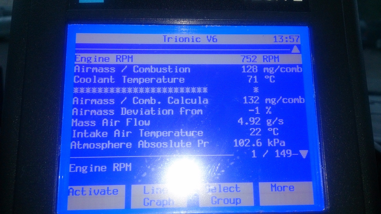

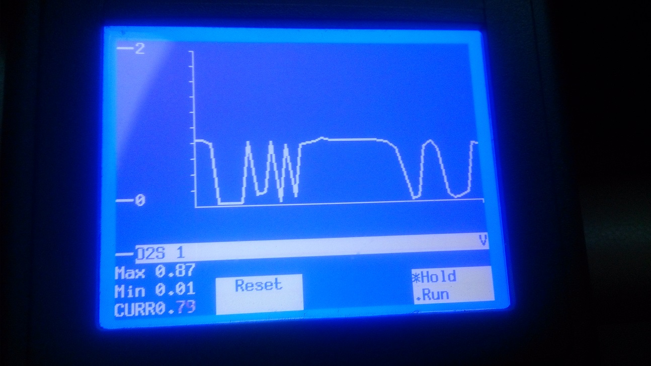

Vaatasin huvi pärast söidu ajal lamda andmeid. Kuna mul kogemus puudub lamda asjus, siis kas see üles-alla hüppamine (ka konstantsel gaasipedaali hoidmisel) on normaalne ?

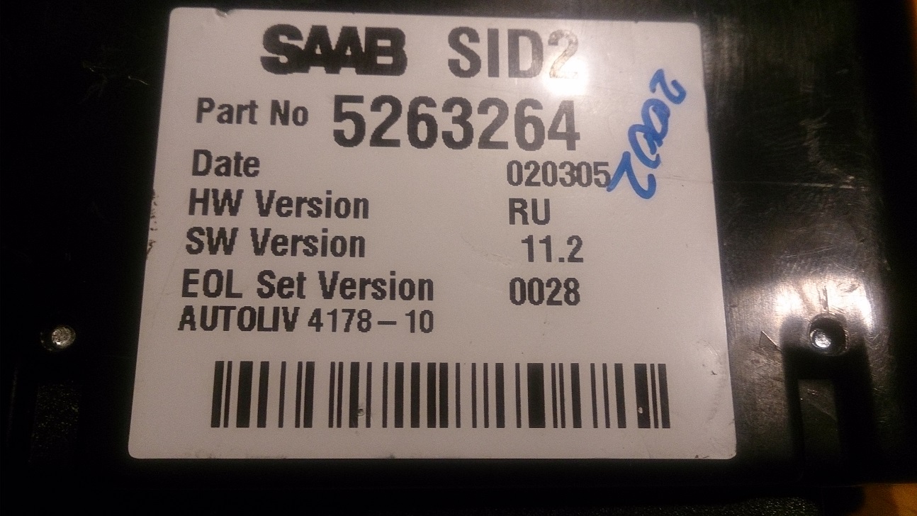

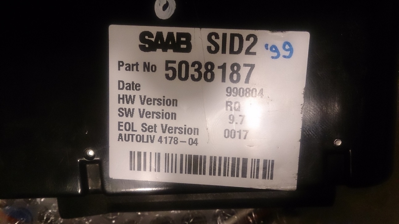

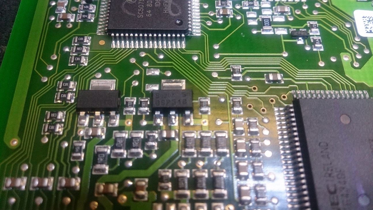

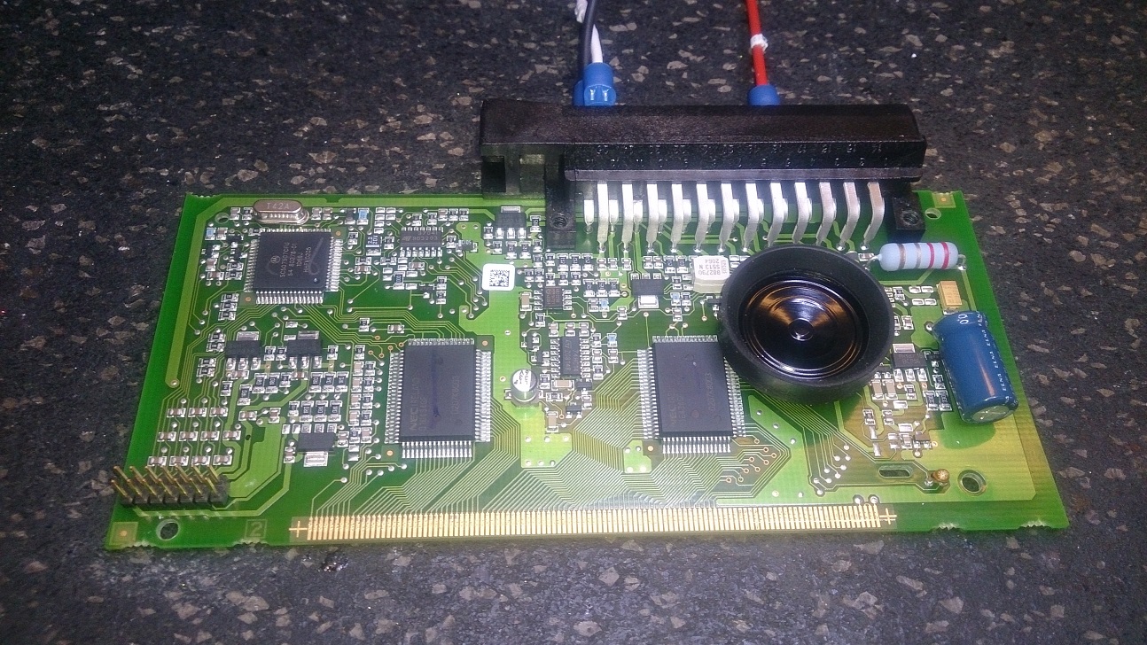

Sai pisut veel uuritud seda SID2 asja.
Originaal SID2 on mul '99 aasta oma, nagu ka masin ise:
sid1 01.jpg (210.04 KiB) Vaadatud 24717 korda
Tee mis tahad, kui voolud taha panna, "jooksed SID2 kokku", ükski nupp ei toimi vöi siis toimib mingi megapika viivitusega (minutites). Vahest töötab isegit 10 min ennem kui kokku jookseb, kuid enamuse ajast seiskub suht kohe. Köik tuled kenasti küll pölevad.
Hetkel kasutuses olev SID2 on doonor-masinalt aastast 2002:
sid1 02.jpg (268.05 KiB) Vaadatud 24717 korda

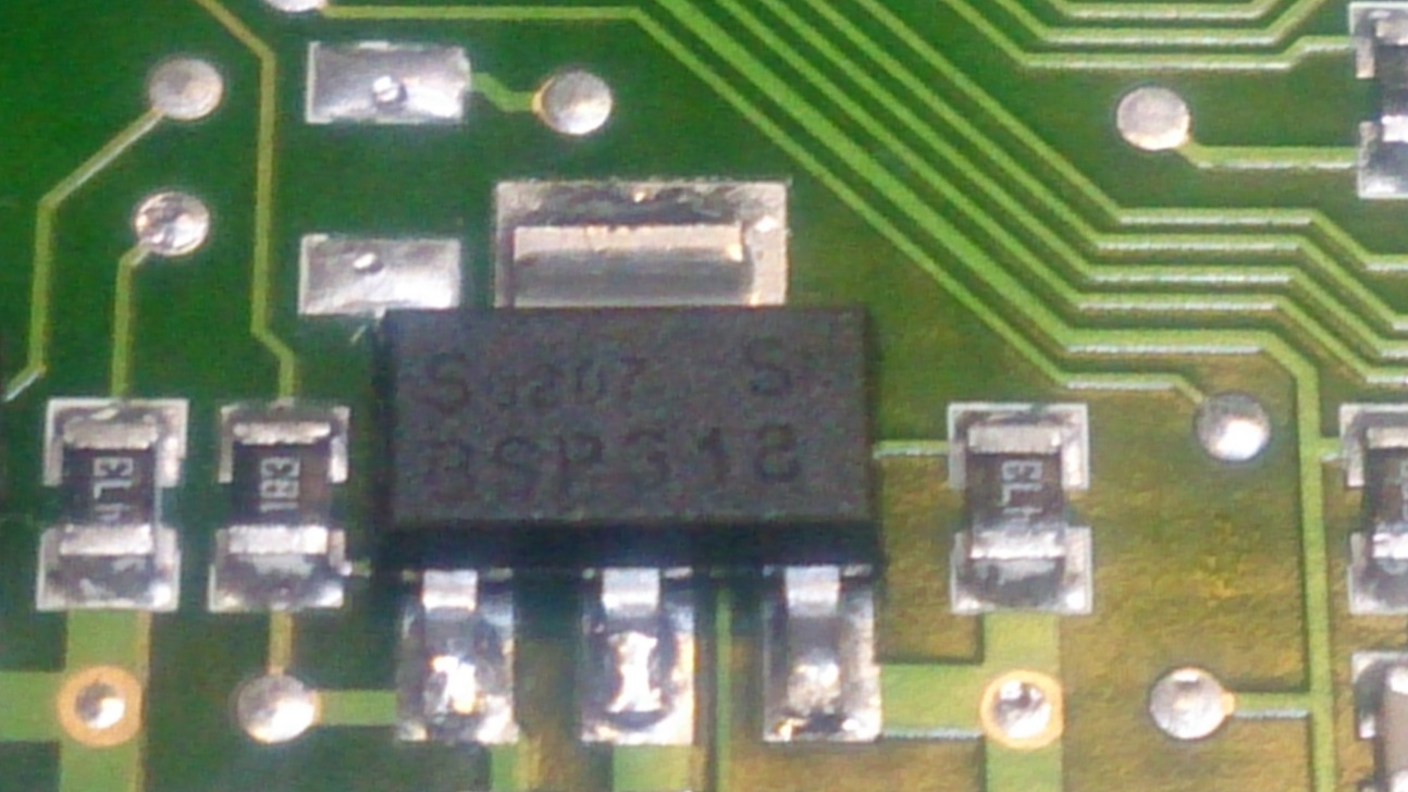

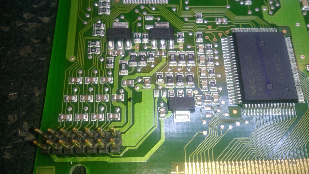

SID (Saab Information Display) ise toimib kenasti, kuid nuppude taustvalgustus ei toimi, nagu ennem maininud olen. Söitmist see küll ei sega, kuid kripeldab ikkagit.
Uurisin pisut seda elektroonika-ahelat söbraga (ise ma elektroonikat ei möika). Jöudis ta oma uurimistega ühe detailini (nimetust ma muidugit ei mäleta), mis ei lase edasi 12V nuppude taustvalgustuse siinile. Tollel '99 aasta SID'il toimib see detail aga kenasti, 12V liigub sellest läbi nuppude pirnidele. Kasutuses oleval 2002 SID-l aga köigub seal algul mingi 3V ja siis kaob seegit. Kui too elektroonika komponent vahetada, peaks ehk taas nuppude taust-valgustuse toimima saama. Hetkel ma seda aga teha ei plaani. Sest kui ümberjootmisel miskit "pekki" keeran, pole mul midagi asemele panna. ennem peaks leidma uue tagavaraks.
komponent ise selline:
sid1 03.jpg (462.27 KiB) Vaadatud 24717 korda
sid1 04.jpg (407.44 KiB) Vaadatud 24717 korda
sid1 05.jpg (405.79 KiB) Vaadatud 24717 korda
sid1 06.jpg (215.41 KiB) Vaadatud 24717 korda
Ühe tähelepaneku mainiks veel. SID-l käivad köik juhtimised, mida uurinud olen, läbi miinuspoole, +12V on konstantselt sees.
Viimati muutis overspeed, L Jaan 30, 2021 12:28, muudetud 3 korda kokku.
Arrogance diminishes wisdom !
Pealik
Postitusi: 4432
Auto: Dodge Charger SXT
#462
Kui on teada, mis kivi seal ei funka siis see jootmine on seal kõige väiksem mure :) Piisab, kui jootemasin on töökorras ja käsi ei värise :D
9-5LPT
Postitusi: 1260
#463
Värskelt jootmiskursuse lõpetanud mehe jutt 😀
Kogenud Aeronaut. :drive:
overspeed
Postitusi: 743
Asukoht: Saaremaa
Auto: 9-5 Estate ja 9-3 CV
#464
vvs kirjutas: ↑E Dets 10, 2018 12:15 Kui on teada, mis kivi seal ei funka siis see jootmine on seal kõige väiksem mure :) Piisab, kui jootemasin on töökorras ja käsi ei värise :D
Aga mul ju väriseb ;)
Eks ma ta kunagi prooviks ää jooda, kui juhused head ja kokku langevad.

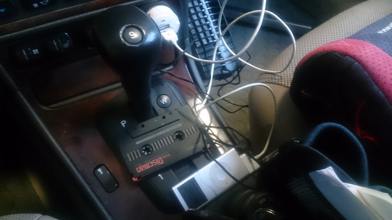

Vahelduseks sai reisul Saabi keskusega iPod'i kuulatud, toimib küll:
01 ipod.jpg (241.8 KiB) Vaadatud 24136 korda
02 ipod.jpg (289.12 KiB) Vaadatud 24136 korda

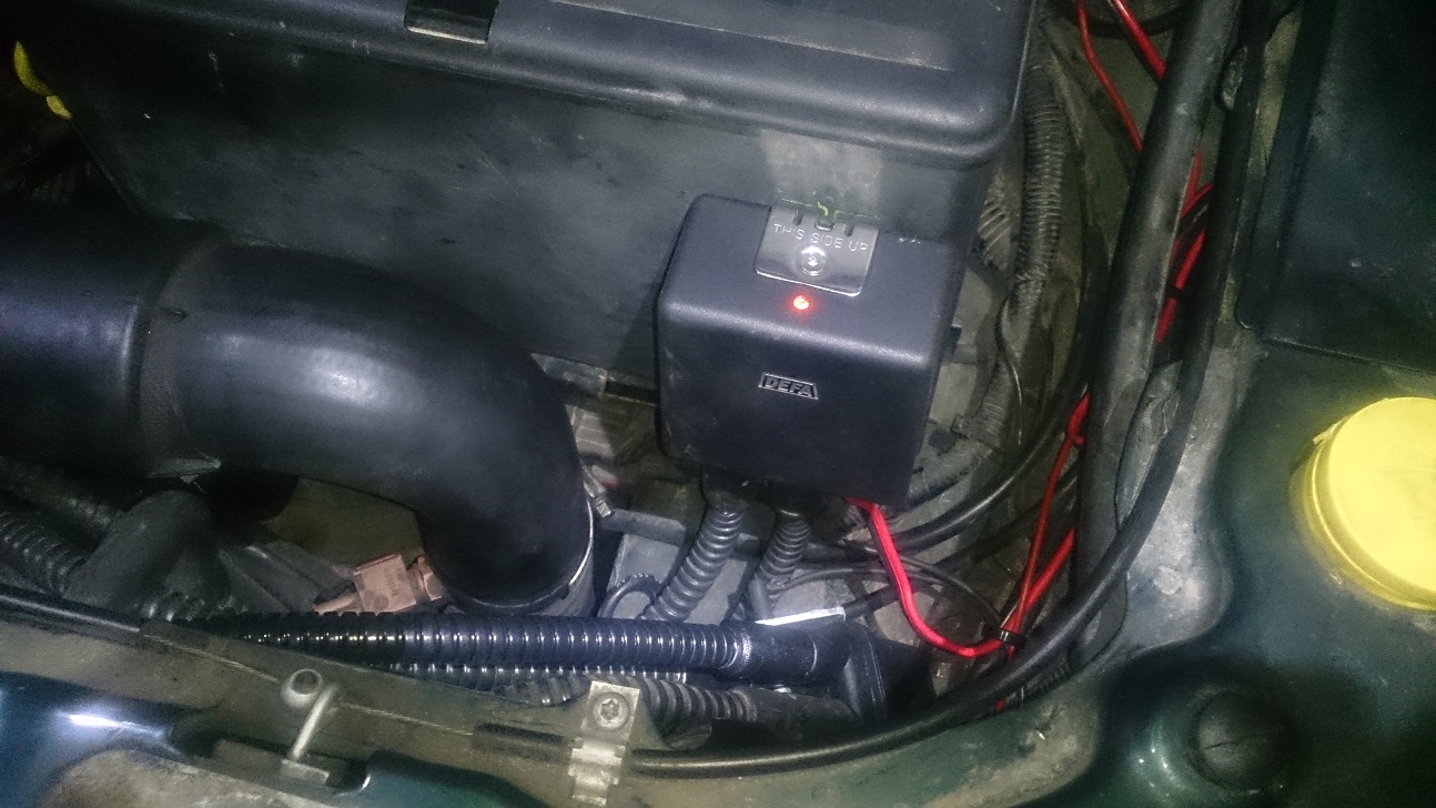

Sai elu lihtsustamiseks ostetud Defa laadija tarvis vastav lisajuhe :
Tuli siiski välja, et olen "veel laisem" kui arvasin. Otsustasin paigaldada statsionaarse laadija, et ei peaks kapottigi avama :)
defalaadija 01.jpg (284.41 KiB) Vaadatud 24132 korda
Nüüd pole laadimiseks muud vaja, kui vaid Defa soojendi kaabel taha pista ja köik. Laadija automaatne ja soojendus vastavalt taimerile, nagu soovitud.
defalaadija 02.jpg (216.67 KiB) Vaadatud 24132 korda
defalaadija 03.jpg (245.79 KiB) Vaadatud 24132 korda
defalaadija 04.jpg (286.5 KiB) Vaadatud 24132 korda

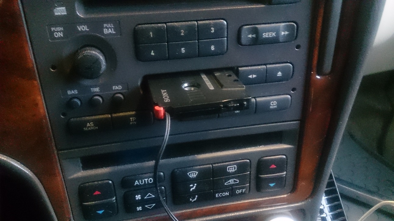

On sellel juhtmega kassetil mingit helikvaliteeti ka võrreldes FM jaamadega?
overspeed
Postitusi: 743
Asukoht: Saaremaa
#472
sigaelmar kirjutas: ↑N Jaan 31, 2019 22:43 On sellel juhtmega kassetil mingit helikvaliteeti ka võrreldes FM jaamadega?
Eks seda algul mötlesin isegit, kui proovima hakkasin. Netis kirjutati et pask, kuid ...
... kui korralik kassett on (mitte päris Hiina vuffel), siis on heli tipp-topp (mul sattus sahtlis olema Sony Made in Japan versioon). CD-ga küll 100% sama pole, kuid täiesti piisavalt kvaliteetne tavakuulajale, ja ka valjusti.

Umbes protsentuaalselt kui palju CDst sitem on? :) Ja kas sa oled mõne FM transmitteriga ka võrrelda saanud, kas sellest on parem või hullem?
overspeed
Postitusi: 743
Asukoht: Saaremaa
#474
sigaelmar kirjutas: ↑R Veebr 01, 2019 13:48 Umbes protsentuaalselt kui palju CDst sitem on? :) Ja kas sa oled mõne FM transmitteriga ka võrrelda saanud, kas sellest on parem või hullem?
%-e ei oskagit öelda. Teravus oli kena, lihtsalt mingi körvalsahin kostub sisse, kui lugudevaheline paus on. Samas ei tea ka ju, mis seisus (puhtus) autol kasseti helipea on ja mis seisuses mo kassett on, kuna leidsin selle sahtlist, kuhu ta ca 15 aastat tagasi sattus ja polnud siis kordagi kasutanud, sain kellegi käest kasutatuna.
Minu proovitud (kunagi miskit sai proovitud, tootjat ei mäleta) FM transmitterist igatahes parem.
