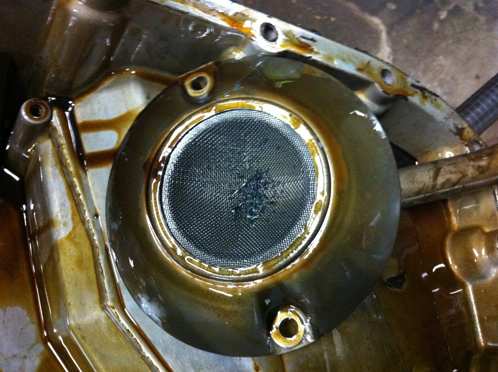

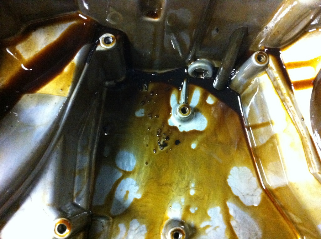

Vahepeal sai maha võetud ja uuesti külge pandud karteri põhi, pilt seest oli viiskas ja puhas, natukene puru põhjas oli..

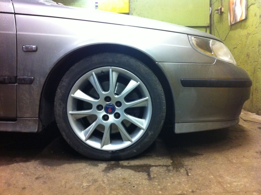

Paar nädalat tagasi said all suverattad, 17" on ikka palju kobedam.
Ees tahavad vahetust kondid ja ka klotsid on juba suht piiri peal. Tuleks ka tagasillaga äkitsi stendist läbi käia.

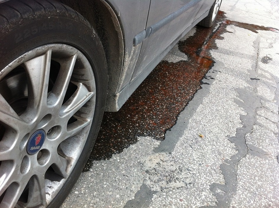

Auto toimetab väga kenasti. Eriti pärast seda kui sai lahti väiksemast vaevast, mis mootorit kimbutas. Nimelt puges surve jahutusvedeliku süsteemi. Väga kuumades linnaoludes lõi suvel isegi ühe voolikujupi kaks korda lõhki.
Kohalikus remonditöökojas läbiviidud uuringus tuli välja, et heitgaasid kogunevad paisupaaki. Pärast seda oli teema selge. Probleem sai lahenuduse Anti juures. Kaas korjati maha, lihviti, uued tihendid, paar andurit, õli ja muid pudinad ning korras ta oligi. Tööga väga rahul! Tallinnast kaugema kandi kliendile anti isegi võimalus auto pärast tööpäeva lõppu õuele toimetada. Ja ei olnud ka hullu kui pudinaid pärast tööaega autole järgi tulin.
Öeldi, et ülejäänud mootori sisu on kenasti korras ja midagi rohkem vahetada pole vaja. Tundub, et võib talvele rahuliku südamega vastu minna.

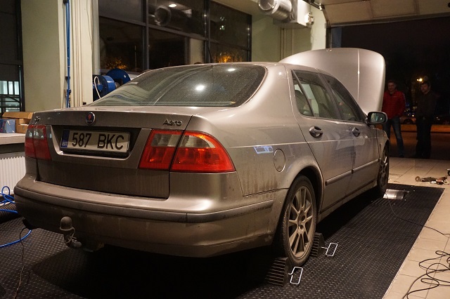

Nagu ka siin foorumi Kokkutulekute alt võib lugeda, sai mingi aeg tagasi käidud rullidel. Üllatus oli suur!
Max kW = 207,75x1,1?=230kW, max NM= 435,46x1,1?=480NM
vvs-i pilt.
Pärast aasta möödumist, tulemus missugune! Sellist pilti ma muidugi ei oodanud. Pärast remonti oli teine tunne sõita küll ja esimese paari käiguga oli pidamist vääga raske leida. Ilmad on muidugi külmemad ka ja ega rehvidki pole enam esimese nooruses. Ja sellele kõigele on nüüd selgitus olemas.
Tõmbe ajal oli masinal peal - 3" väljalase kuni viimase pütini, Forge wastegate, Maptun bypass, JR sinine filter, originaal snorkli asemel miskit ise väänatud ventilatsiooni toru, paagis oli Neste 98 ja Liqui Moly oktaaniarvu tõstja. Ning muidugi ka CR soft.

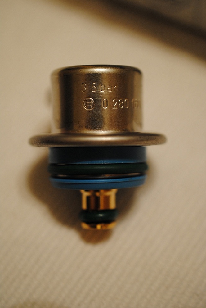

Kuna tulemus pani muretsema nii mind kui kodanik Pootsmanni, siis tuleks ilmselt segu rikkamaks saada ja seetõttu läks ka täna tellimusse Boschi 3,5 FPR (kütuserõhu regulaator). Sel nädalal plaanis viimane peale panna koos asjakohase softiga. Võib-olla võiks talveks ka natukene vurtsu maha keerata.
Sõidurõõmu jagub. Toimetab vingelt. Ikka rahul.
Viimati muutis Nublik, T Nov 12, 2019 14:52, muudetud 2 korda kokku.

Niisiis. 3,5 FPR läks külge ja keerasin Forge'i pealt ringikese vurtsu maha ka. Sai paar lühemat otsa tehtud ja hetkel kõik näitajad korras. Aga kindlasti on vaja pikemalt ringi vurada, et auto jõuaks adapteeruda vastavalt uuele olukorrale.

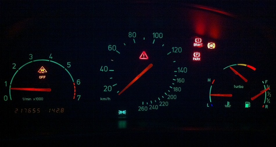

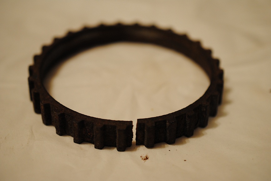

Vahepeal tekkis ka väike kala ABSiga, hakkas teine naljakate kohtade peal rakenduma. Viga pildil...
..ja jõulud armatuuris.
Nüüdseks asi korras.

Tegin pärast paigaldust ühe lühikese maantee otsa küll ja lasin kolmandaga väheke vabamalt minna, mAir jooksis kenasti 1380 ja hoidis seda piiri ka. Tundub, et ei tõmmanud alla. Kärutasin linna vahel ka väheke ringi ja aMul näitas lõpuks +138. Knocke kogu selle ettevõtmise aeg ei tulnud ühtegi.

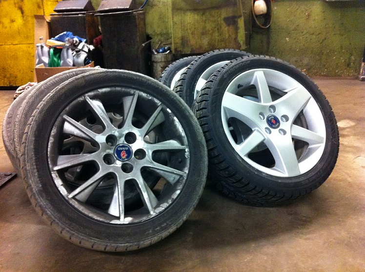

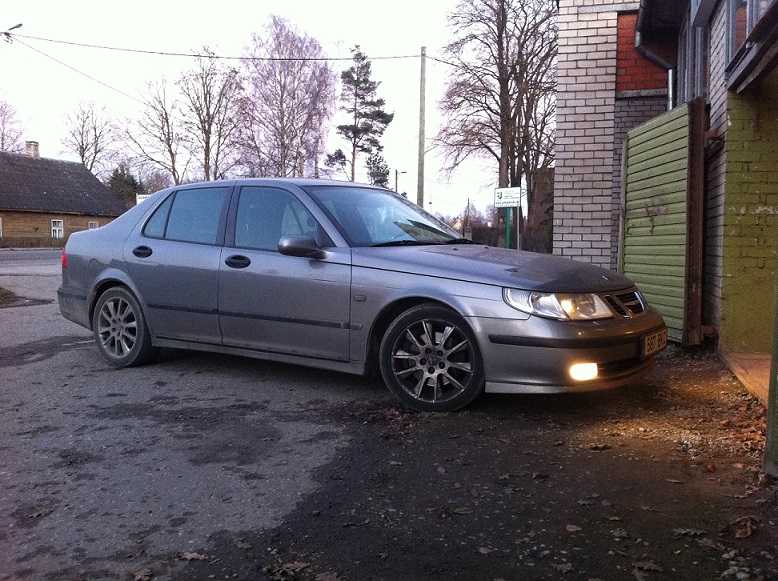

Nädalavahetusel sai lõpuks talverattad alla kruvitud. Tavapärase 16" asemel läksid talveks see kord 17" veljed. Käisin enne kergelt üle ka, värkse värv ja lakk selga, ei hakanud asja keeruliseks ajama.
Mõned pildid ka. Ilm kenamaks läheb, siis saab paar viisakamat klõpsu teha.
Mustriks läks peale värske Hankooki Winter i'Pike RS naastud. Võiks ju hea olla küll.
Nüüd tuleb siis harjuda klõbina ja muutunud sõiduomadustega.

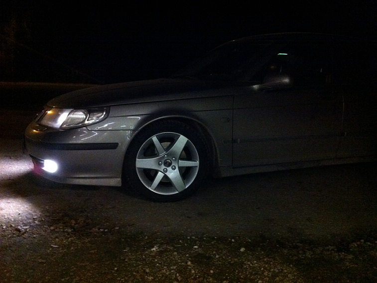

#70
Mis imepirnid sul udukates, et valges kollane valgus ja pimedas valge valgus?
Postitusi: 4304
#71
Säri ajast äkki? Pimedas tehtud pilt kogub kauem valgust ja juba heledamad asjad on veeeeeeelgi heledama. Võin muidugi kanti panna.
Nublik
Postitusi: 224
Liitunud: N Okt 18, 2007 15:11
Asukoht: Tartu/Jõgeva
Auto: 9-5 Aero; 9-5 2.3t; 9000 2.0t; V70 AWD
#72
Ma ei usu, et need imepirnid on, aga kui ma nüüd õigeti mäletan, siis sai viimati Philipsi WhiteVision sinna topitud.
S9K võib ka muidugi täiesti õigus olla.
