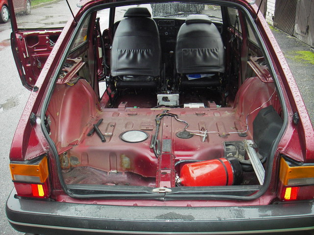

Ma ei tea kuidas teised klassikud, kuid minu oma valmistub talveuneks. Nimelt käimas siis roostetõrje. Või õigemini roostetamise aeglustamine. Esialgu peab sellest piisama. Septembri lõpus jääb Ruubi paikseks ja peab hakkama nädalavahetusteti silitamas käima.
Roostetõrjest endast:
Kuna arvamusi kõikvõimalike keemiate kohta on palju, siis ei osanud ühtegi päris lõpptõena uskuda. Üks targem vanakooli raamat aga soovitas Movilit. Kaubandusest õnnestus leida isegi mitut varianti. Ostsin mõned aerosoolid, et saaks kõrrega halva ligipääsuga kohtadesse lasta ja mõned pudelid, kus too õige tökat sees. Haisevad pagana vängelt, aga pole valu, pole kasu. Kuhu pääsesin traatharjaga ligi, need kohad lasin haljaks ja tõmbasin Movili selga. Kuhu traatharja/kettaga ligi ei pääsenud, seal urgitsesin kruvikeeraja vms, et lahtine rooste kätte saada.
Kokkuvõttes, kes selle töö ette võtab, peab kõvasti aega varuma salongi tuulutamiseks. Aerosool hangub kiiresti ja hais kaob, kuid pudelimöks lehkab pikemat aega. Nüüd on vast juba kuu aega möödas, kui töö ette võtsin ja alles nüüd saab salongis mõistlikult olla. See on ka peamine põhjus miks ma vaipasid ja istmeid talveks tagasi ei pannud. Ise järeldasin, et ehk läks mõnes kohas seda möksi liiga paksult (ei pääsenud pintseldama ja lasin joogikõrrest voolata) ja seetõtt ei hangu piisavalt kiiresti. Need kohad proovisin kuiva pintsli ja kaltsuga üle nühkida.

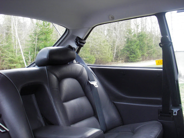

Sain minagi oma laepolstri vahetatud. Sisekujundajat minust ei ole, seega panin lakke samasuguse veluuri nagu originaal. Kuna auto on sisust täiesti tühi siis sai ka teised kätte jäänud osad uute katetega tehtud. Üldkokkuvõttes peaks üksjagu värskema lõpptulemuse andma. Lõpptulemust saab siiski näha alles kevadel, siis kui auto garaašist välja sõitmist ootab. Pole mõtet neid sinna sisse kopitama panna.
Tegemist ootavad veel esimesed piilarid, armatuur ja pagasikate. Kuid selleks terve talv aega.

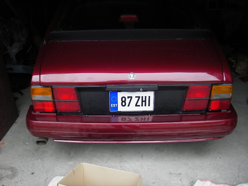

Ma ei kujuta ette, mis põhjusel on absoluutselt kõigi aero klassikute bodykit selliste möödalaskmistega nagu nad on, kuid enda omal on need nüüdseks likvideeritud.
Nendest siis jutt.
[IMG]http://i497.photobucket.com/albums/rr33 ... 3_01_s.jpg[/IMG]
Kõige rohkem tööd nõudis aga tagumine pamper. Ei tea kas sellega oli korduvalt vastu naelapäid tagurdatud või õhupüssi märklauana kasutatud, kuid just selletaolisi auke see täis oli. Väga palju kivitäkkeid ja muid kriime-kraame ka. Pealmine osa oli lihtsalt laines, kuid seegi sai tasandatud.

kle räägi sellest plastiku värvimisest.
millega krundid ja mis värvi peale paned? kruntisid ka pahtli alla?? ja mis kareduse tegid pahtli alla??

See krunt oli tavaline täitekrunt, millel oli tsipa plastiku elastikut (hea riim) sisse segatud koorumise vältimiseks ja parema nakkuvuse tagamiseks. Pahtli alla ei krunditud ja karestatud sai 240ga. Värv tuleb 242 ruby red metallic clearcoat.

Lõpuks ometi saab värvimissaaga läbi.
Saagal endal pikalt ei peatuksi, teeks kokkuvõtte: Tamgarage
Autoruut:notworthy: Kuid eilne päev oli täpselt nagu lapsepõlve jõulud või sünnipäev. Ainult et kingitusi oli palju rohkem ja mitte ükski neist ei olnud pehme (mõni kampsun, särk vms).
[IMG]http://i497.photobucket.com/albums/rr33 ... /Pakis.jpg[/IMG]
[IMG]http://i497.photobucket.com/albums/rr33 ... os/vre.jpg[/IMG]
Täna sain asjad aga autole külge ja kõik väga vinks-vonks. Puudu on ainsana uued kroomitud iluliistud. Osa oli algselt liimitud jne ning eemaldades tükid taga. Seni ei ole ühestki poest õnnestunud õige mõõduga liistu leida. Kõik on kas liiga kitsad või laiad.
