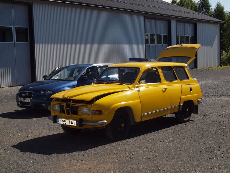

To 13piisab
Täpselt õieti-esimest korda liikvel,auto on ostetud 1997 aastal mittesõitvana.Auto seisis paar aastat vähemalt juba enne ostmist ühe koha peal ja ise on ta 1975 aastast.Nagu nimelt sai valmis juubeliks.
6V süsteem oli ainult kahetaktilistel,ei teagi täpselt mis ajani.
Täna siis rehvid vahetatud-seda kohe on tunda,piduriketas üle treitud-oligi kergelt kõver,kah kohe tunda.Ivometsa soovitusel paisupaagi korgile lisatihend tehtud ja peale 10 km kiiret sõitu maantel tosooli välja ei ajanud enam-kork peab survet aga otsin hiljem ikkagi uut.Ühesõnaga -sissesõit.

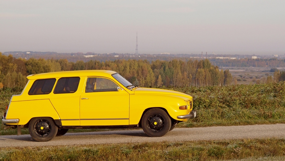

Tere!

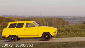

Kui ausalt kõik ära öelda,siis üle pikka aja võin endaga rahule jääda.Viimase nädalaga sain SAABiga kõvasti sõidetud.Sai tiirutatud Tartus ja siis esimene pikem tuur Mekkas (loe Ivometsa juures) probleemideta tehtud.Masin liigub iga päevaga üha paremini.On muidugi mida tahaks veel täiustada,aga see minule meeldib,protsess ise:drive:
Täna hommikul esiklaas oli jääs,sain veel fotosessil ära käidud ja õhtul lükkasin allveelaeva kuiva dokki sisse kevadeni.

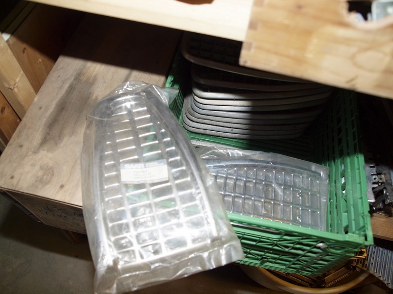

Tere!

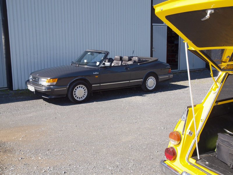

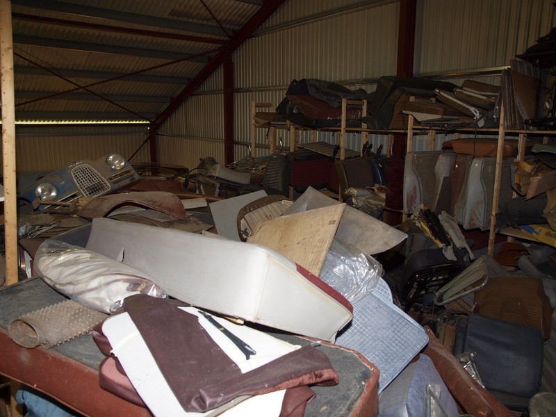

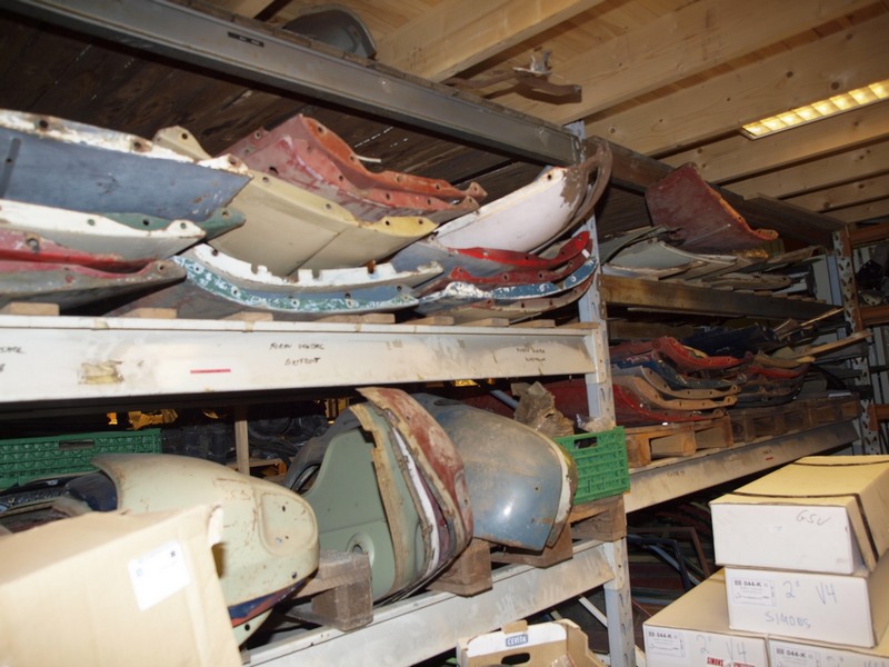

Üle pikka aja on mida teemasse kirjutada.Kuna mullu auto oli vaid paar päeva garaasist väljas,noh ei olnud üldse aega hobi jaoks.See kord võtsin asja taas tõsisemalt,nimelt sai Norras,täpsemalt Oslos(tööle) käidud.Kahe nädalane sõit siis.Sain siis meeldiva kasulikuga ühendada.Üks siht oli Norra SAAB klubi varuosaladu külastada,seal toimuvad sellised vabatahtlikud laokorda tegemise pühapaevikud.No see oli ikka elamus,nagu seks manjakk oleks sultani haremisse sattunud-kohe võtaks seda ja seda ja veel toda. Aga ei saa,ennem tuleb klubi liikmeks saada ja liikmemaksu tasuda.Aga vastuvõttoli küllalt positiivne,eks ka nende jaoks oli minu kohale ilmumine ootamatu ja meelt lahutav.
All on mõned pildid.See on lao eesine plats ja pealiku turbo kabrio on ikka nagu just salongist,arvasin et taastatud, aga ei ole, lihtsalt nii hästi hoitud originaalis 100%.

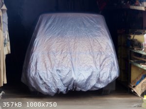

Tere .

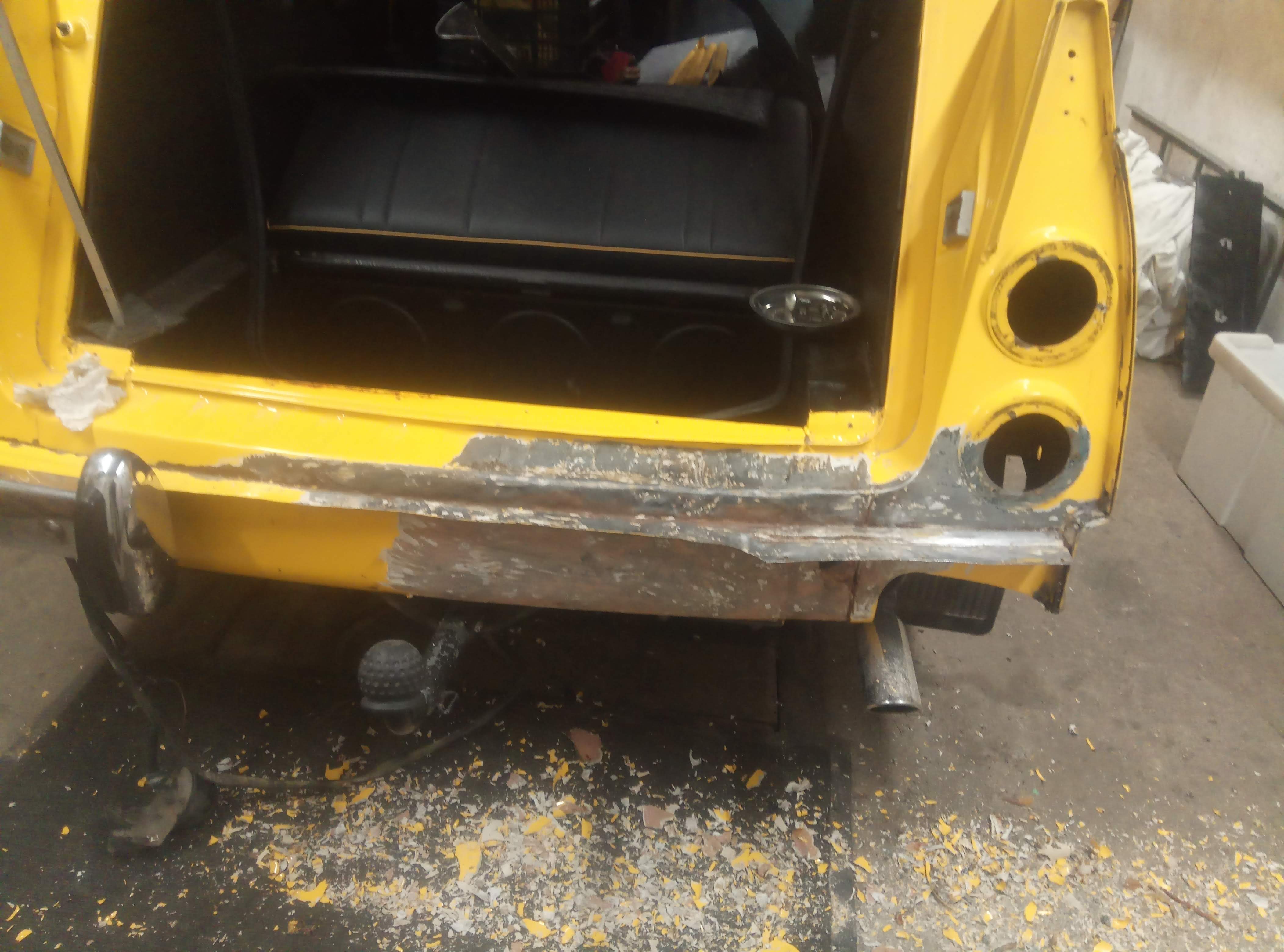

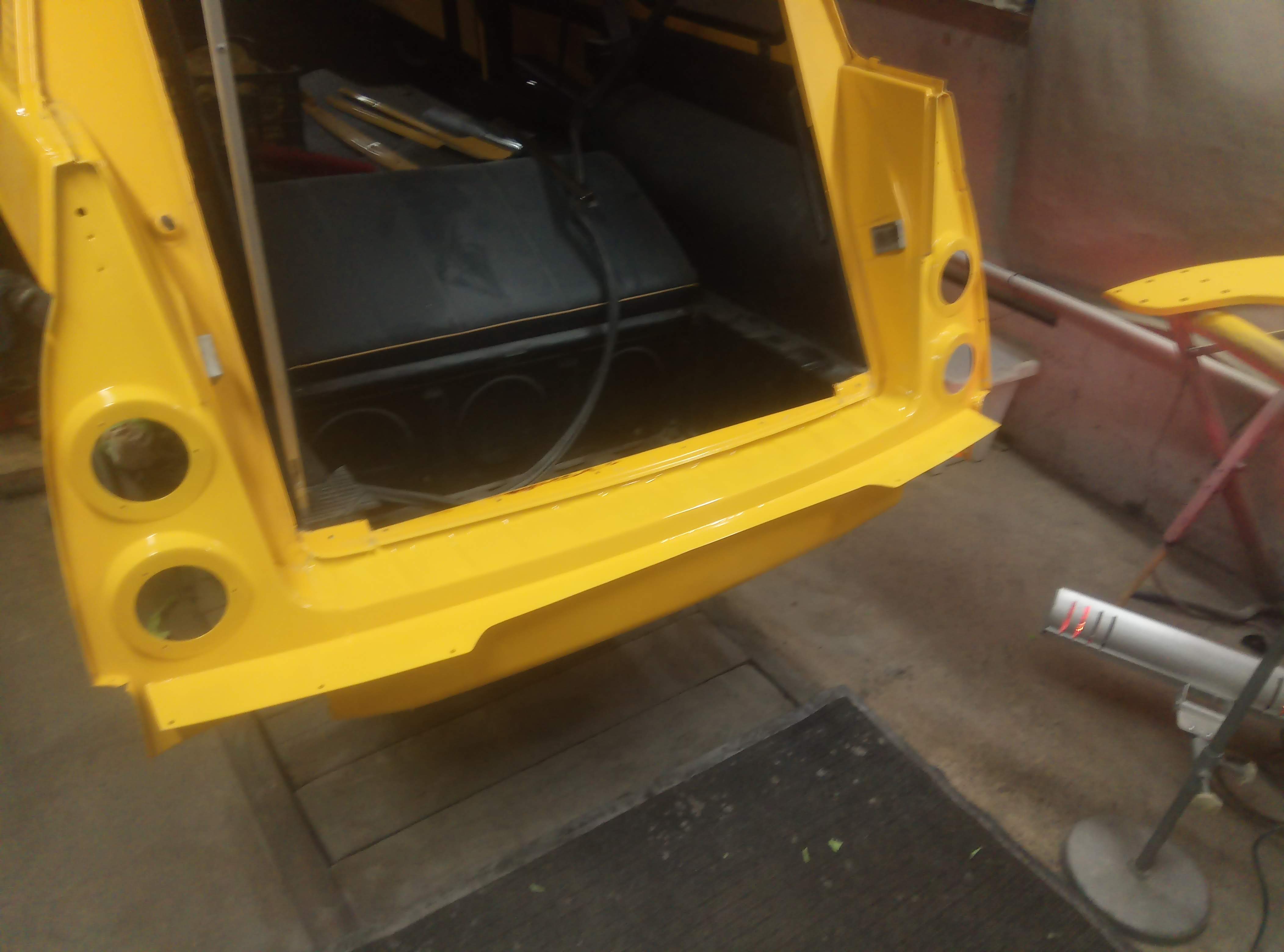

Üle hulga aja annan endast märku.Elus oleme me mõlemad,mina ja auto siis.Kooselu kah jätkab.Peale viimast postitust saigi mootorit üle remonditud,see kolin tuli sisse tänu isetehtud raamsaalele mis nihkus paigalt ja pani õlikanali kinni nii et kepsusaale jäi kuivaks.See sai korda.Kuna autot värviti 20 aasta eest ja mõnes kohas tekkisid praod ,siis võtsin ette kereparandust.K..t,värvikoodi mul ei ole ja see värv mis segati mitte ei lähe kokku vanaga.Aga ka ennem hea silmaga inimesed märkasid toonide erinevest kerel ja ustel.Ma arvnan,et tuleb tegelekult auto uuesti ülevärvida (kui väga hästi tahta ,siis ka kõik muu originaali juurde tagasi ).Aga salasoov oleks kahetaktiline musta numbri vääriline aastast 63... mmmmmm.
