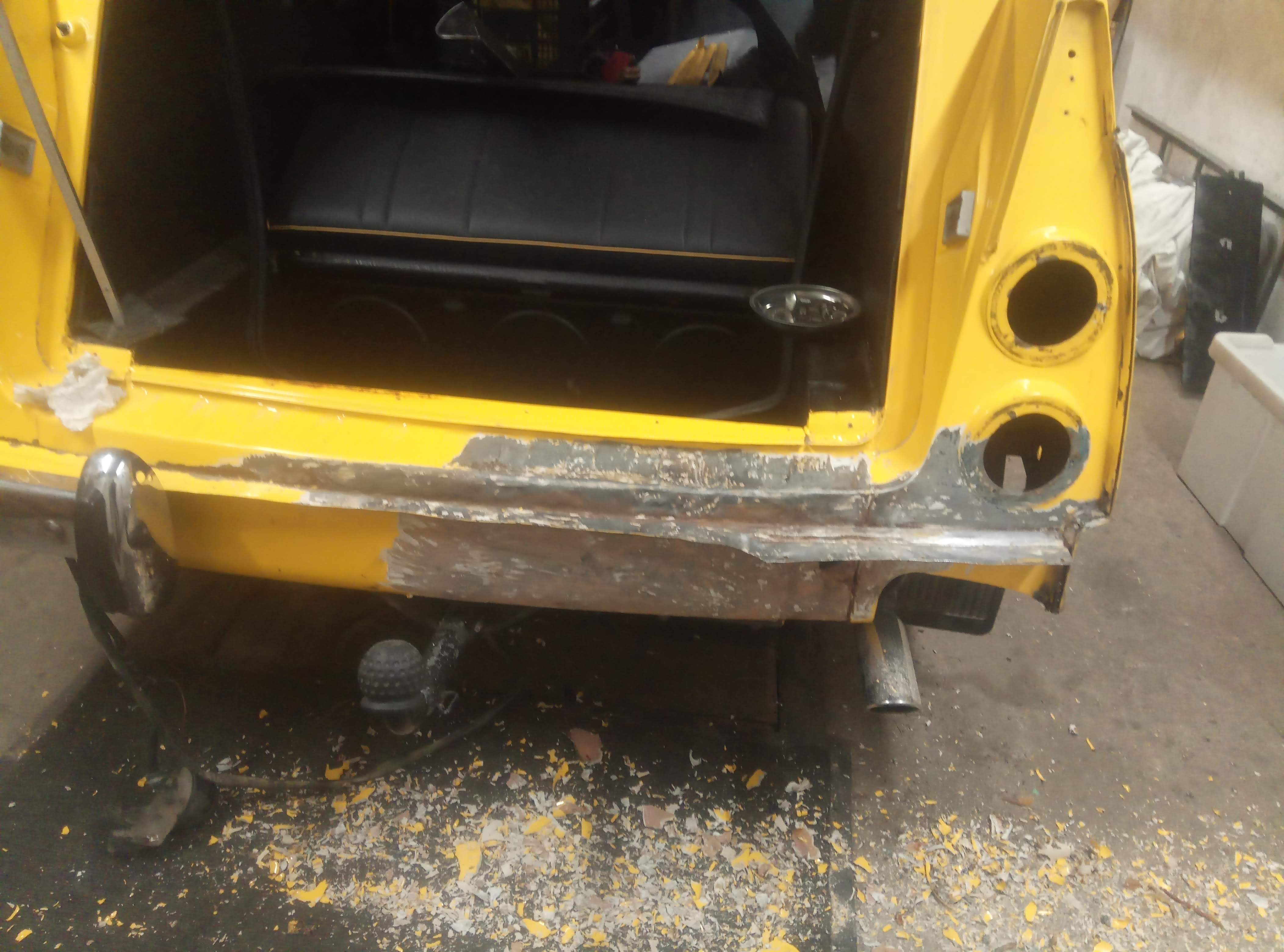

Tere .
Üle hulga aja annan endast märku.Elus oleme me mõlemad,mina ja auto siis.Kooselu kah jätkab.Peale viimast postitust saigi mootorit üle remonditud,see kolin tuli sisse tänu isetehtud raamsaalele mis nihkus paigalt ja pani õlikanali kinni nii et kepsusaale jäi kuivaks.See sai korda.Kuna autot värviti 20 aasta eest ja mõnes kohas tekkisid praod ,siis võtsin ette kereparandust.K..t,värvikoodi mul ei ole ja see värv mis segati mitte ei lähe kokku vanaga.Aga ka ennem hea silmaga inimesed märkasid toonide erinevest kerel ja ustel.Ma arvnan,et tuleb tegelekult auto uuesti ülevärvida (kui väga hästi tahta ,siis ka kõik muu originaali juurde tagasi ).Aga salasoov oleks kahetaktiline musta numbri vääriline aastast 63... mmmmmm.
