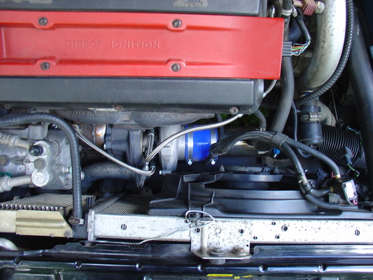

Lõpuks see turbo siis küljes ongi :)
Läbi raskuste tähtede poole nagu öeldakse ja ega tuunija elu ei peagi kerge olema.
Esimene mulje...vägev. Kolmanda käiguga rebis rehvi libisema üsna vabalt u. 1,4 baari juures. Minek on hulga sujuvam, kui T25-ga.
1 baarini läheb alles 2500 pöörde juures ja seejärel 1,5+ bar tuleb juba 2700 pöördega (T25 vurriga olid need arvud vastavalt 1800 ja 2000) ja funkki jätkub...vist lõpmatuseni. Viisakat liikelmist unustamata ei saanudki proovida, kas ja kui palju boost üldse langeb.

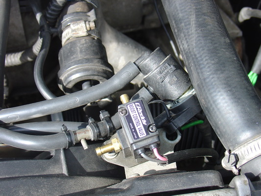

Ja ei midagi :freak: Kõik paistis parimas korras olema. Siis aga silmasin BPC klappi, mis kuidagi naljakalt tolknes. Pooleks oli löönud teise ;) Niipalju siis minu paari päeva tagusest liimimisest, olin ju klapi enda arust parimasse korda montinud....
Okei...Electronic Boost Controlleri klapile kähku voolikud külge (see seisis seni kasutult, kuna esialgu tahtsin siiski originaal-BPCd proovida) ja uus katse.
Ja mitte kuraditki, ikka - 0,1 baari nagu vabalt(viletsalt)hingav sapakas. Kusjuures gaasi andes kostis parajat vilinat ja kompressori tiivik pöörles nagu hullumeelne, aga vot edasi auto ei läinud.

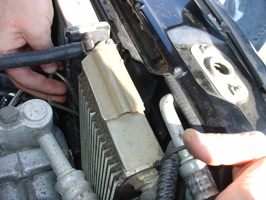

Jälle peadpidi kapoti alla ja nüüd siis süüdlane lõpuks paistis: vahejahutuse radikal oli ühe plastikust poole lahti löönud. Silikoontihend lipendas otsapidi mootoriruumis..
Edasi ma vist ei hakkagi seletama, kohapeal IC-d ei õnnestunud parandada ja kojusõit möödus üsna mornis meeleolus. Sihuke rullnoka tunne tuli, et masin müriseb nii mis kole aga vot edasi ei liigu...:evil:

ESTuuningus tehti seekord tõeline 3" downpipe, ei hakatud selle 2,5-tollise JT "pudelikaelaga" üldse jändama. Kõik õli- ja veetorud, mis olin juba valmis lasknud teha sobisid hästi. Banjo liitmikud olin kogemata ka kõik õiged valinud.
Nordic stage4 soft õnneks lahjaks segu ei lase, kuid stock pihustite ja 2,5bar MAP sensoriga ei tohi väga mägedesse minna. Korra läksin ja oligi abi antud :P

Kui kellelgi mõni IC vedelemas andku teada :) Ma üritan küll olemasolevat renoveerida ja kui hästi läheb, saan ta isegi õhku pidama. Vähemalt proovin, seniks kuni vingemat kuulerit pole..
EPC-d uskudes sobivad isendid mis tonnistelt MY94-98 pärit.

2 baari tekkis täiesti ootamatult. Umbes nii, et ühtlase gaasiga pidevalt 1,6 ja siis sekundi murdosa pärast juba 2.
Endale tundub, et BPC oli juba enne pooleks ja siis lasigi mingil hetkel surve tänavale, aga mitte wastegatesse.
Boost muidugi kerkis seetõttu taevasse, sest cutoff-piirang on softist maha võetud.
Muidu soft näitab, et 1,45 pealt piirab max boosti ära, nii ta olekski pidanud tegema.

Iroman: 2baari lõi ainult sekundiks, vahetult enne seda ilmselt poolduski BPC klapp. Eks ta sel hetkel kindlasti lahjaks läks, sest pump originaal ja pihustid ka.
1,6 baari ei saa veel midagi teha, sest selle Nordicu fuel map on üks "tihedamaid" mida seni näinud olen. Nähtavati võtab too viimast mida stock pihustitel veel pakkuda on. Ta ongi Nordicu viimane stage stock pihustite-pumba-2.5bar MAP-le. Pumba pärast ma nii väga ei põe, kollegid tõdenud, et kaugelt enne lõpeb 3 baari kütusesurvega stock pihustite võhm otsa.
Pöörded "overboosti" hetkel ei ületanud 4000. Nii et asjaolusid kergendavaid faktoreid natuke oli :)

Praeguse seisuga vana IC peab. Silikoontihendi vahele Elastosil'i (natuke parem, kui tavaline silikoon), alumiiniumist raami lõin sirgeks ja kruviklambrid hoiavad külgi uuesti eraldumast.
Homme monteerin külge tagasi.
Paras keberniit oli radikaid ära saada, kui mitmed kinnituspoldid tuli lihtsalt välja puurida :mad:

edit: IC sain pidama. 8 kruviklambrit hoiavad plastkülgi vastu alumiiniumraami. Esimesed sõidukatsed ka tehtud. EBC-ga hoiab rõhku ilusasti 1,45 baari peal, nii nagu ette nähtud ongi.
Kas rõhk püsib ka kõrgetel pöörete, proovida ei saanudki. 3. käiguga võtab rehvi vilistama ja 4. käiguga läheks kiirus...mhh..oleme ikka korralikud liiklejad ;)
Eks homme dünos selgub.

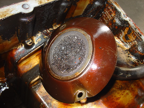

Peasüüdlane
Ehk siis umbes sõel.
Ühel kepsul tõmbas saaled ringi käima, keps vahetusse.
Teise kepsu saalesid ka kriipinud tugevasti, õnneks pole saaled ringi käinud. Muid saalesid pole vänt väga kallistanud ja mootoriplokki vahetama ei pea.
Aga...vända lihvimisest ma küll ei pääse. Variandiks oleks muidugi tuttuus vänt, aga selle ~19k hind on rohkem, kui ma praegu seedida suudaks.
Õlirõhu kell tuleb nüüd igal juhul külge. Oleks pidanud ta juba enne küljes olema, kui herr Trionic ütles, et õlirõhuga võib probleeme tulla tänu eelmise omaniku "korralikele" õlivahetustele... :wall:

Küsiks, et kui lihtne-keeruline-mõistlik on sõela ennetav puhastamine (näit õlivahetuse ajal)? Kas AINULT sõela puhastamisel on mõtet? Mis on järgmine nõrgim lüli (õlirõhku pean silmas)?
Postitusi: 14517
#70
Suur, seda ei saa vist mootorit maha katkumata kättegi sealt...
romza
Postitusi: 849
#71
Kui vist juba midagi sinna sõela taha kinni jääb, on vist midagi juba mäda mootoriga, sest kust see praht pärit on, mis sõela taha jääb. Vähemalt tundub loogiline. :D
romza
Postitusi: 3925
#72
Juba tuleb. Arvasin, et õlivanni saab alt kergesti kätte ... ja sealt juba sõela. Eksisin. Jälle kõvasti targem.
Postitusi: 4304
#73
Sõela saab nii kätte, et vaja õlivann maha võtta ja siis ta kahe poldiga seal kinni ongi, kinnitub siis väntvõlli kinnituspaku (või mis iganes too on) külge. Mina ei oskagi välja tuua järgmist nõrka lüli, maybe rõhureguleer klapp.
sebastian
Operaator Kõps
Postitusi: 2138
Liitunud: T Nov 09, 2004 1:35
Auto: 9000CDE '97
#74
Sõela saab suht lihtsalt kätte, kui õlipõhi ära võtta. Selleks pole vaja mootorit eemaldada. Küll aga downpipe, kui see ette jääb.
Eks see ennetav puhastamine oleks igati mõistlik arvestades aja- rahakulu, kui juba damage on toimunud.
Ega seal erilist prahti ei tohikski olla (Trionic parandab, kui eksin) aga kui sõidetud kehvade õlidega või õlivahetuste välp liiga pikk olnud, siis koguneb mootorisse seda si..a nii et vähe pole.
Loomulikult võib minna muudki umbe kui ainult sõel.
Ise julgeksin arvata, et kui mootor juba pigi täis, pole mõtet kinnist "tagi" sealt kraapima hakata. Kuniks see ploki seintel püsib, ei ummista see midagi. Nagu tekivad lahtised tükid, nii ujuvad need kohe sõela või kanalitesse.
Ainult arvan nii, ei tarvitse mul õigus olla..:)
edit: lähemal vaatlusel on sõelal enamasti kivistunud õli ja osaliselt metallipuru- laaste, mis ilmselt pärit saalede, kepsude ja vända pindadelt juba pärast kinnikiilumist.
IFF
Postitusi: 2237
#75
Minul oli see sõel ka igast sodi täis lisaks oli seal veel ees mingit punase silikooni taolist sodi, mis ei tohiks kuidagi sinna sattuda, eriti kui õiged silikone kasutada. Isand Trionic imestas, et sealt üldse midagi läbi tuli ( samas õlirõhud olid mul tava tingimustes normaalsed).
