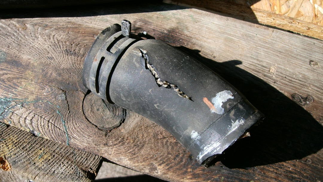

Nautisin linnavahel poodide-vahelist söitu kui järsku ühe poe ees seisma jäädes kapotialt auru välja ajama hakkas. Öue minnes sain löhnast aru ... jahutusvedelik. Lähemal uurimisel kapotiall lambiga leidsin lödviku, mis löhki oli lennanud.
Egas kedagit, tellisin/helistasin tuttava pukseerima ja 20 km/h vaikselt koju köie otsas. Aeg-ajalt teel panin mootori korra käima, et öliröhud käigukastiveermikule taas ülesse saada, ühtlasi ka pidurite vaakum.
Uurima pean ka aga, miks jahutusvedeliku paisupaagi madal tase alarm ei töötand, sest niret oli hiljem maas näha juba poe-ette söites ja paisupaak oli tühi.
Kodus pisut lammutamist ja siis poodi lödvikujuppi otsima.

overspeed kirjutas: ↑K Sept 16, 2020 14:17 ... Uurima pean ka aga, miks jahutusvedeliku paisupaagi madal tase alarm ei töötand, sest niret oli hiljem maas näha juba poe-ette söites ja paisupaak oli tühi ...
Ujuk oli kinni kleepunud ülemisse asendisse. Olgugit et aeg-ajalt hooldustööde käigus ka jahutusvedelikku uuendan, ei aita see settest paagis. Puhastasin paagi ja sain ujuki taas liikuma.
I-Vaari kirjutas: ↑N Sept 17, 2020 10:29 SAAB i tehaseseades on punane Longlife jahutusvedelik mida peab uuendama vähemalt 5 a kasutuse järel. Kuid need lödvikud purunevad aegajalt ulesurve töttu mille pöhjustab vigaste klappisega paisupaagi kork. Need lihtsalt löpetavad mingil hetkel töölepingu ja targem need enne vahetada kui vooliku pilbasteks ulesurve töttu ajavad. Vöibolla ka voolikute, veepumba,kutteseadme kraani kestvust määrab jahutusvedeliku kvaliteet kuid minesatea.
Eks see lödvik vist originaal alles. Hetkel sain jupi ajutise uue, kuid tellisin terve lödviku uue, kuna ka teine osa suht pehme juba.
Pean paisupaagi korgiklapid siis üle kontrollima.
Jahutusvedelik ise aeg-ajalt uuendatud.

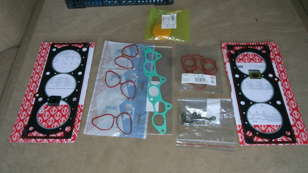

Egas kedagit, tellisin uue radika ... igaks juhuks ka uued plokikaanetihendid, kui veapöhjused löpuks selleni jöuavad.
Manual lahti ja hakkan pihta.

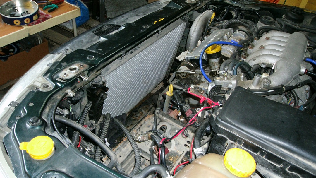

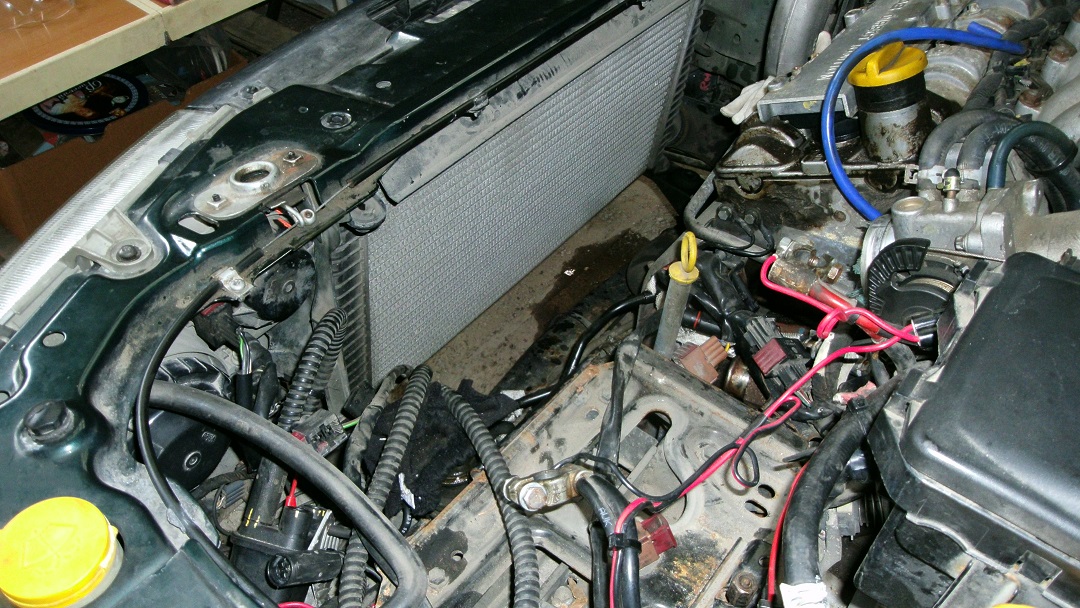

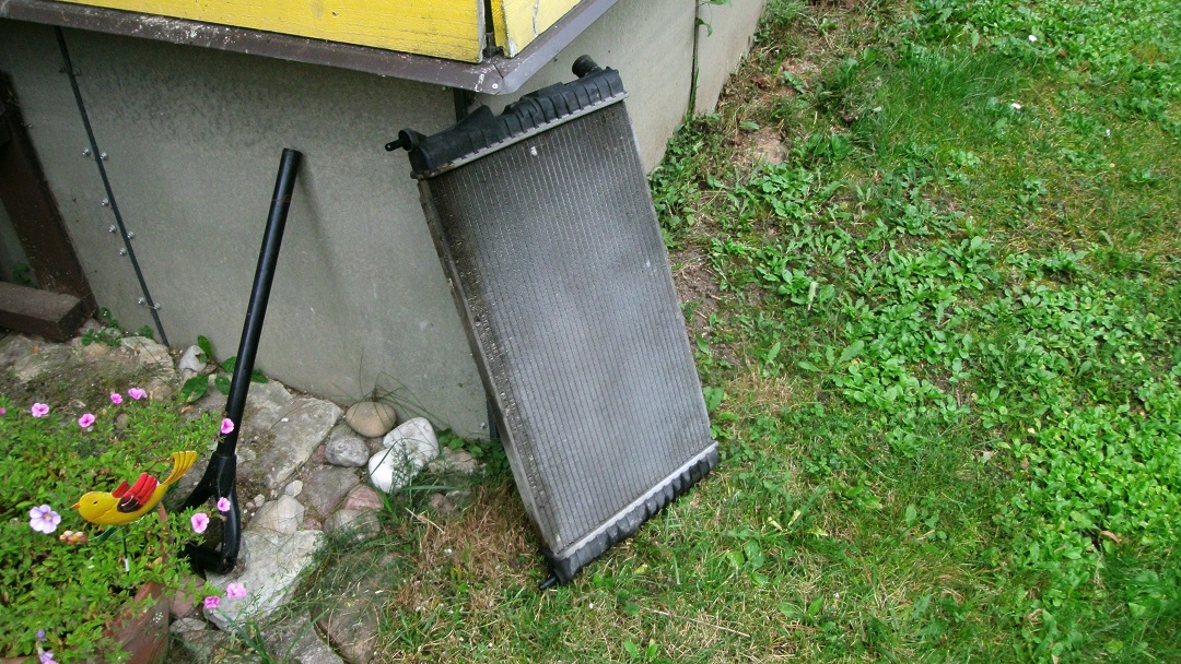

Radika eemaldus suht lihtne, kui eesolnud Defa kaablid eest ära said.
Erinevalt manualis kirjutatule, ei tule turbo sisselaskekollet ega öhulugejat eemaldada, need ei jää ette:

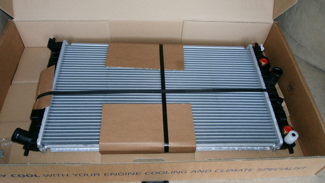

Üks tellimus kohal:
T radika vahetus 006.jpg (245.65 KiB) Vaadatud 28602 korda
T radika vahetus 008.jpg (279.28 KiB) Vaadatud 28602 korda

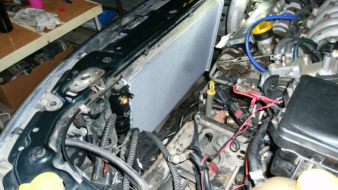

Lödvikuid uusi alles ootan, seni sai radikas paika pandud.

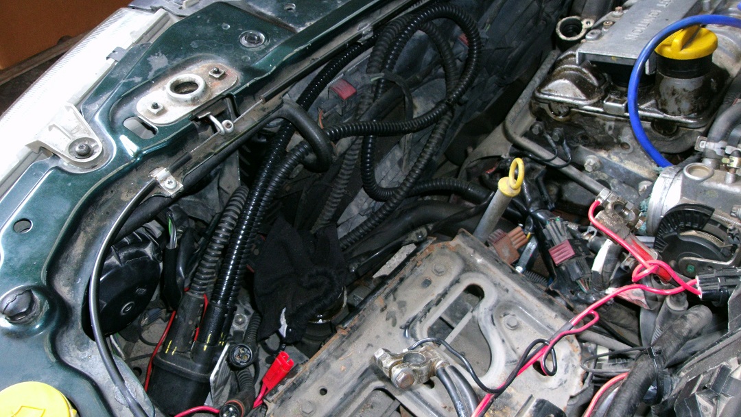

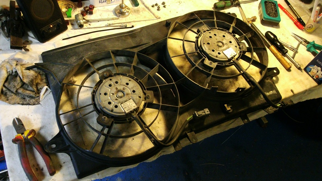

Ühtlasi piilun ka ventikate el-mootorite sisse, puhastan ja määrin mis vaja:
T radika vahetus 005.jpg (283.14 KiB) Vaadatud 28601 korda

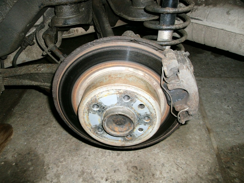

Tallinnast kojusöit viibis 4 h, sest olles autoga söbra juurest pool meetrit liikunud jooksis tagumine parem ratas kinni. Ei edasi ega tagasi liikudes, täiesti luu, lohiseb nii kruusal kui asfaldil. Vötsin ratta alt ning sain aru, et miskit on juhtunud käsipiduriklotsidega. Kogemus ühelt teiselt söidukilt meenutas, et ju ühe klotsi pind lahti läinud ja teise vahel kinni. Trummel tuleb maha saada.
Önneks aitas teine söber tööriistadega oma garaazist (tuli pisut tema autoga järgi minna nendele), peale möningast tösist haamerdamist sain löpuks trumli maha.
Ja nii oligit, üks klots teise vahel kinni. Eemaldasin probleemi ja sain koju söita.

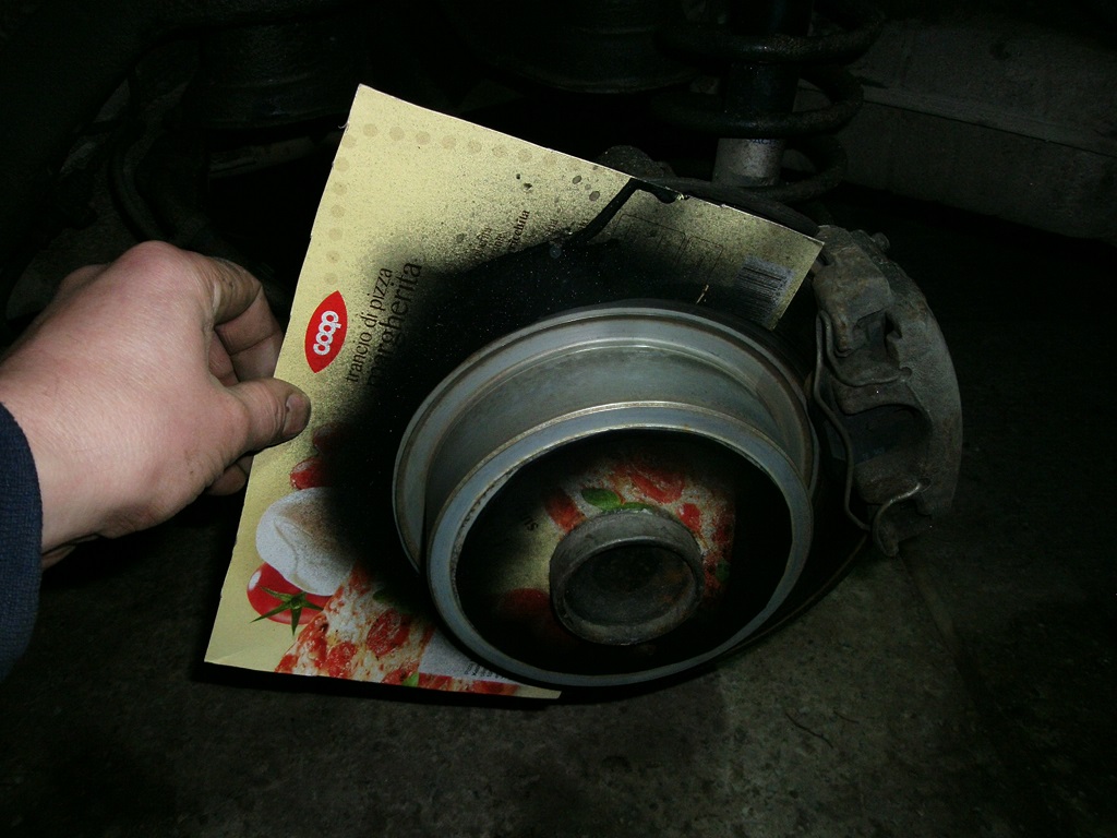

Nüüd siis plaan vaja täide viia. Köik kettad ja klotsid uued. Zimmermann kettad ning Ferodo klotsid ... tundus hea valik osta. ls ca 272'000 k
Üle aasta tagasi said uued pidurid köik alla. Siiani vajavad veel käsipiduriklotsid reguleerimist, no egas kilomeetreid ka teabmispalju läbitud peale seda.
Seekord siis juba kolmas kord. Tundsin, et käsipidur peab üle neljanda naksu, alles 5 vöi 6 juures, seega reguleerisin neid taas peale täpsemaks.
Kuna öues kolinal vihma sadas, sai katusealla tagarataste jaoks ruumi tehtud:
Kui uued pidurid paigaldanud olin, kahetsesin siiani, et ketastel keskosa kuumuskindla mustaga ää ei värvinud. Nüüd siis tagantjärele sai see tehtud. värvi ketastel küll ahjus keraamitada ei saa, nagu Volvol tegin, kuid ehk kuivab niisama löpuks ää. esisild plaanis kui naastud alla läevad.

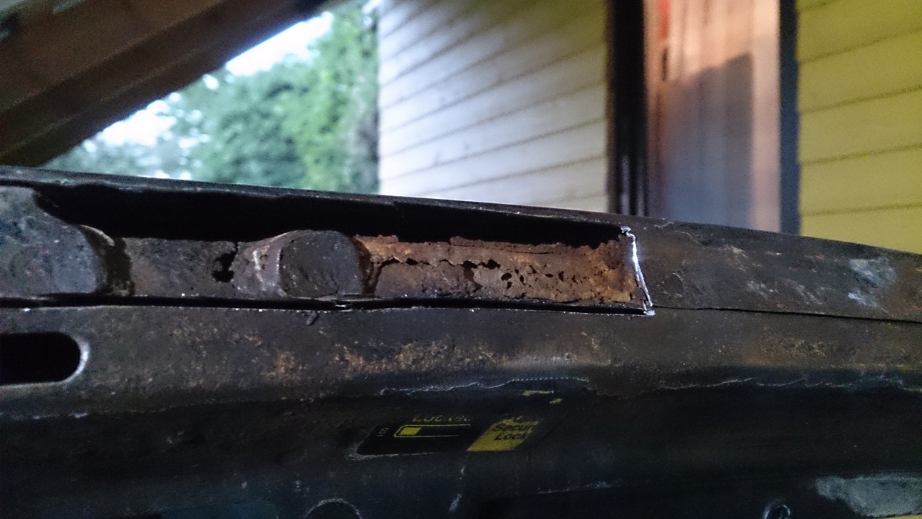

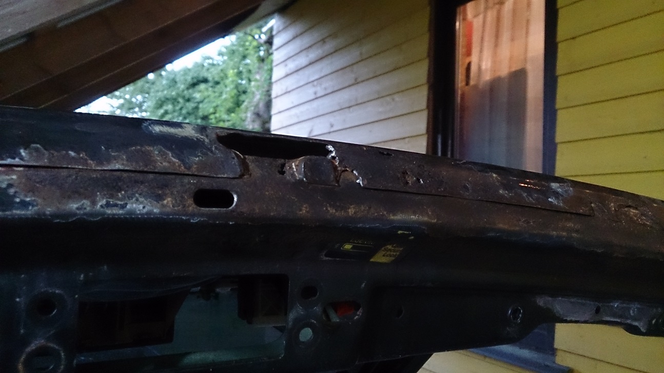

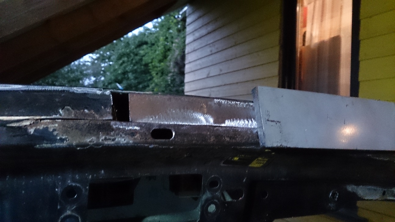

Tagaluugi alumine äär roostetas, hakkas keskelt pihta ja järjest hullemaks ronib.
Häirib, kui luuk avada, otse silme ees roostes koht.
Lasin siis terasharjaga rooste maha ning ... pole mitte pindmine see, augud täitsa sees.
Löikasn rooste osad välja, tükati et luuk kaare kuju ei muudaks, topeltpleki osa ka, ja keevitasin paigad serv-servaga. Pahteldama ei hakand, ei paista alt äär välja, Hammerite otse peale musta värvi ja kestab taas.
Muidu on siiani kalla ja talla.
Plaan on otsida veel seda freooni lekkekohta. Tellisin tihendite komplekti, vahetan köik külmasüsteemi tihendid ja proovin uuesti. Kahtlus on, et 1 o-röngastest ei pea, kuna vaakumit hoiab aga survet mitte, ja hakkas lekkima peale külmasüsteemi hoolet, muidu oli ju ok kui pidevalt surveall oli.
Viimati muutis overspeed, P Okt 03, 2021 15:35, muudetud 1 kord kokku.

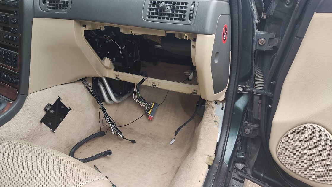

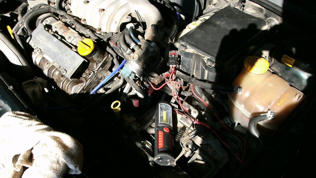

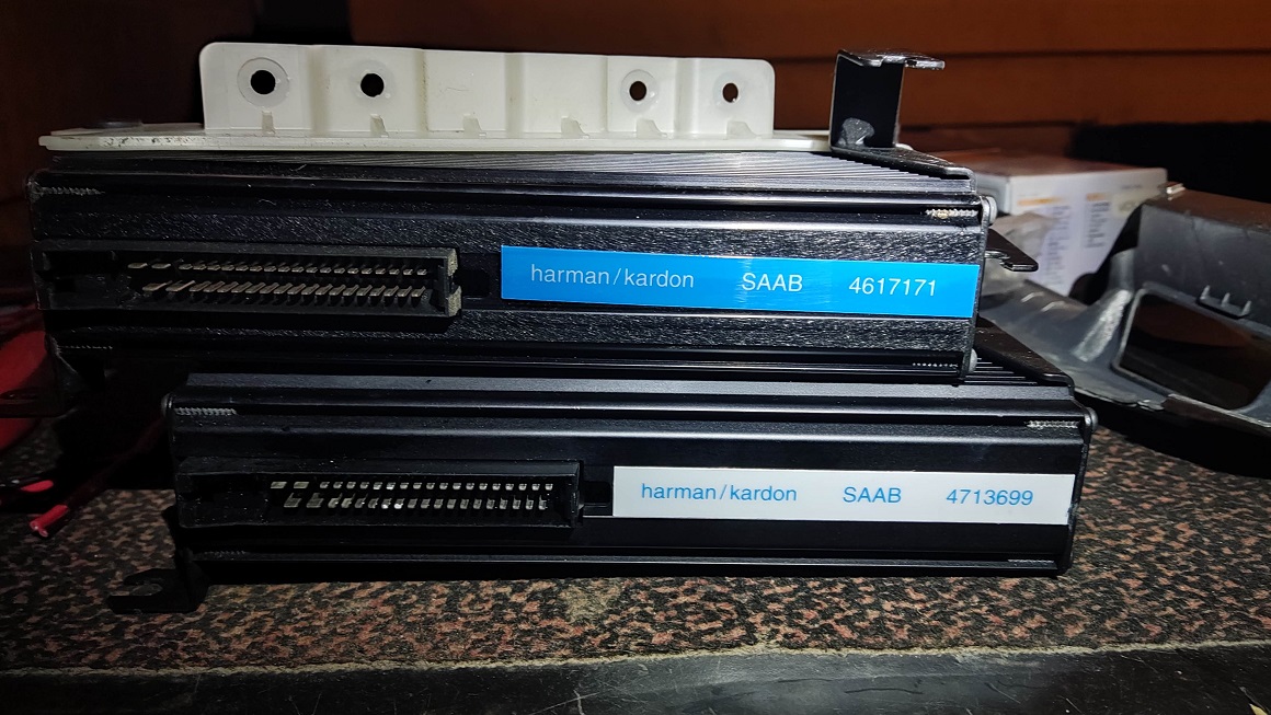

Ilmnes 1 probleem.
Ehk oskab keegi kogemustest aidata ja nöu anda?
Auto oli paar päeva seisnud, tahtsin söitma minna aga oh häda, aku liialt tühi ... andsin särtsu ja teele, kuid miks nii.
Sain aru, et miskit on nihu audio süsteemiga.
Tunnused:
Kui raadio sisse lülitada, siis aeg-ajalt ootab minuteid ennem kui heli annab.
Kui heli siis tuleb ja ka kui kanaleid vahetada, siis iga kord käib praks kölaritest läbi ennem kui heli tuleb.
Kui köik on välja lülitatud, siis on örnalt kuulda, et kölarid endiselt sahisevad, väga vaikselt.
Kui CD välja vötta ja köik välja lülitatud, siis mingi aja tgant ikka otsib seda CD-s see makk.
Kui makk pesast välja tömmata, siis jäävad kölarid undama.
Maki viga ei ole, sest proovisin teist makki ja köik sama.

Mingi süüteluku probleem. Ja võimendile jääb vool peale, ei jää "magama".
overspeed
Postitusi: 743
Asukoht: Saaremaa
Auto: 9-5 Estate ja 9-3 CV
#517
Ron24 kirjutas: ↑R Mai 20, 2022 20:30 Mingi süüteluku probleem. Ja võimendile jääb vool peale, ei jää "magama".
Kahtlustan ka vöimendit, korra läeb nagu "magama" ja siis tärkab miskipärast. Jääb kuskil 0,5 A tarbima + sahin kölarites.
Kui vöimendi kaitsme välja tömbasin, siis jäi vakka ja amprite tarbimine akult kadus.
Vötan vöimendi maha, vana veel alles, tagavaraks.
Arrogance diminishes wisdom !
Ron24
Postitusi: 926
#518
Süütelukk ka puhasta ära! Sest võimendi saab voolu süütelukust.

Jaa aga kui võtme välja võtad siis jääb ju kõigepealt vait. Et edasi kuulata pead uuesti raadio tööle vajutama.

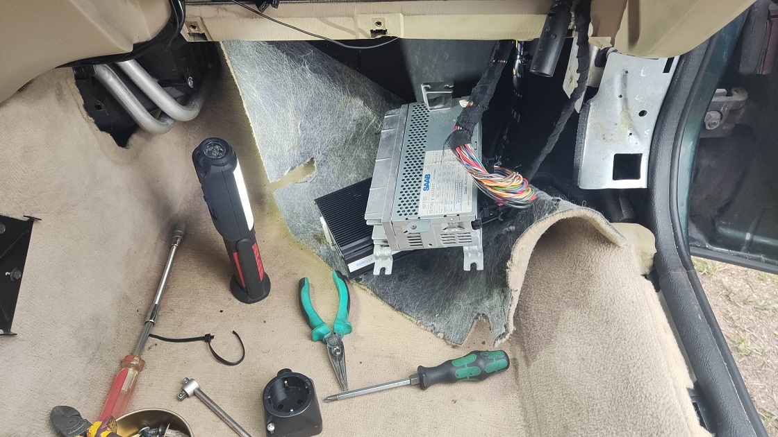

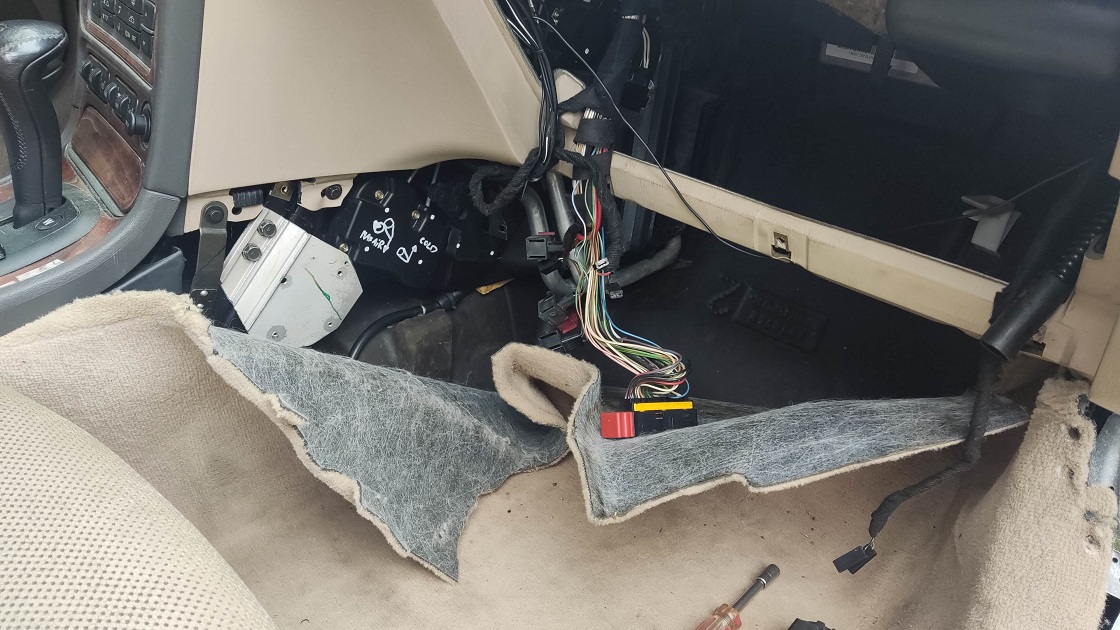

Egas kedagit, vöimendi maha ja saame selgust.
katki 01.jpg (282.54 KiB) Vaadatud 26043 korda
katki 02.jpg (271.06 KiB) Vaadatud 26043 korda
Jah, panin originaalvöimu taha ja köik toimis kenasti.
katki 03.jpg (296.32 KiB) Vaadatud 26043 korda
harman kardon, üks ei sobi ja teine on nüüd rikkis.
Kui kellelgi on pakkuda seda Estate masina Harman/Kardon vöimendit 4713699 möistliku hinnaga, vöib privasse palun märku anda.

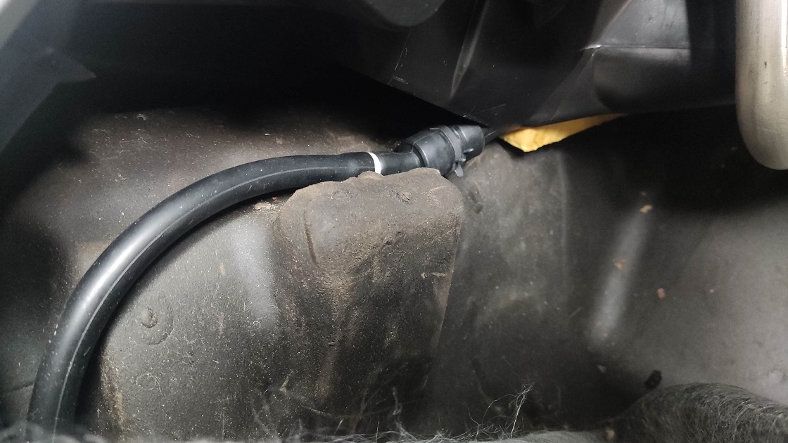

Seal mässates avastasin, et soendustorude kattekopsik on alt niiske.
AC soojusvahetite alune veeäravool vist umbes ... puhastasin ka selle.
Väga örnalt oli umbas. Aga kuna tegu vaba-vooluga, siis ei tohi seal miskit kübetki ees olla.
Voolikusse puhumisest piisas et vaba taas.

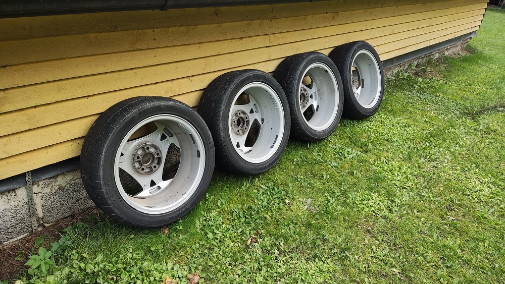

Kuna sügis hakkas, sai alla pandud M+S rattad. Ja kuna suverehvid viimast suve all olid, sai ka need uued tellitud ja ootavad ümberlöömist.
Tauriel sügis 2022 002.jpg (360.9 KiB) Vaadatud 25182 korda

Söidab kenasti. Jampsis pisut peeglite reguleerimisnupp, oli oksiid sinna sisse pääsend talve jooksul. Puhastasin lüliti ja toimis taas.
Aeg-ajalt viskab "Check Engine" tule pölema ning kurdab lahja kütusesegu vöi lambda soojenduse takistuse üle ... ajan selle süü Denso anduri kaela ... oleks pidand ikka Bosch panema.
Sel suvel aga tähendasin järsku, et linnas söites külma ei puhu piisavalt. Arvasin et on tühjaks lekkind taas (lekkis mul üks ventiil möned aastad tagasi. Manomeetrid küljes aga näitas, et röhud nominaalsed ja kompressor töötab, aga ...
... miskipärast ventilaatorid ei uha. Seepärast vaiksel söidul külma ei saa ning maanteel saab, sest kondensaator ju ei toimi ilma jahutuseta.
Ventikad ise on korras, hakkavad tööle küll kui mootor jahutust vajab. Kuid miskipärast AC ei anna signaali neil tööle minna kui külmutuskompressor taha läheb.
Oskab keegi öelda, miks järsku AC aju enam signaali ventikatele ei anna ?
Muid vigu hetkel nagu pole. Vasema udutule reflektor on matt, peaks vahetama ...

Kas ventilaatorid muidu ikka töötavad? Võimalik, et mootor on otsa saanud ja signaalist üksi on juba vähe!
