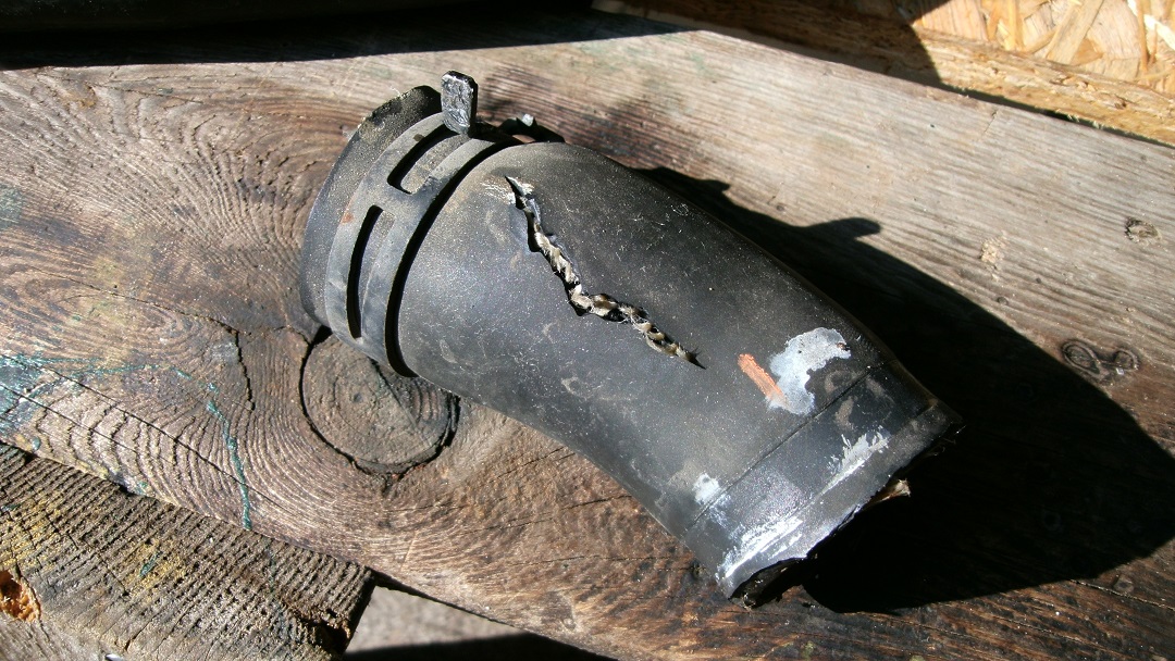

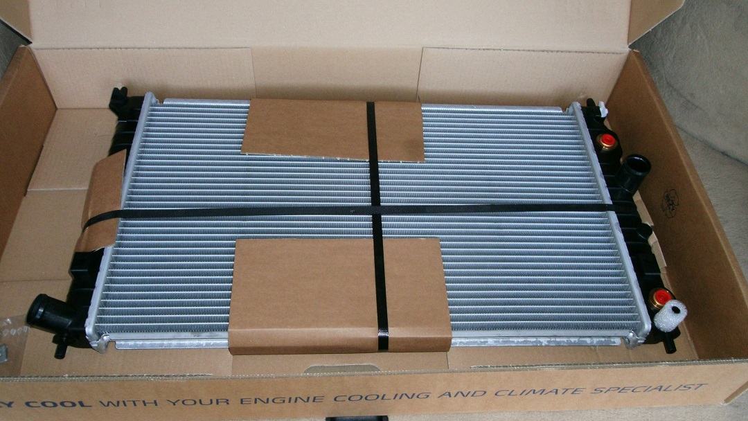

Nautisin linnavahel poodide-vahelist söitu kui järsku ühe poe ees seisma jäädes kapotialt auru välja ajama hakkas. Öue minnes sain löhnast aru ... jahutusvedelik. Lähemal uurimisel kapotiall lambiga leidsin lödviku, mis löhki oli lennanud.
Egas kedagit, tellisin/helistasin tuttava pukseerima ja 20 km/h vaikselt koju köie otsas. Aeg-ajalt teel panin mootori korra käima, et öliröhud käigukastiveermikule taas ülesse saada, ühtlasi ka pidurite vaakum.
Uurima pean ka aga, miks jahutusvedeliku paisupaagi madal tase alarm ei töötand, sest niret oli hiljem maas näha juba poe-ette söites ja paisupaak oli tühi.
Kodus pisut lammutamist ja siis poodi lödvikujuppi otsima.

Ujuk oli kinni kleepunud ülemisse asendisse. Olgugit et aeg-ajalt hooldustööde käigus ka jahutusvedelikku uuendan, ei aita see settest paagis. Puhastasin paagi ja sain ujuki taas liikuma.

Kaks päeva olin söita saanud asenduslödvikuga kui ...
... hommikul hakkasin poega kooli viima kui märkasin autost möödudes pisikest loiku esinina all.

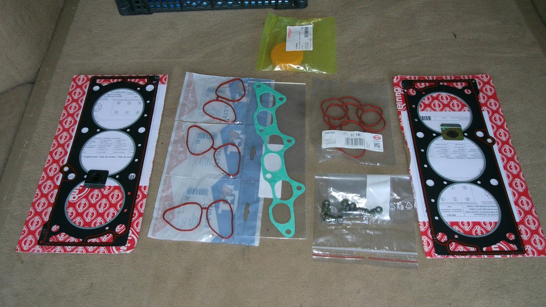

Ei hakand riskima ning vötsin teise auto. Hiljem uurides, lekib jahutusvedelik. Täpsemal uurimisel selgus, et jahutusradika otsavalts on järgi andnud, täpselt samamoodi ootamatult ja järsku kui mo teisel söidukil.
Egas kedagit, tellisin uue radika ... igaks juhuks ka uued plokikaanetihendid, kui veapöhjused löpuks selleni jöuavad.
Manual lahti ja hakkan pihta.

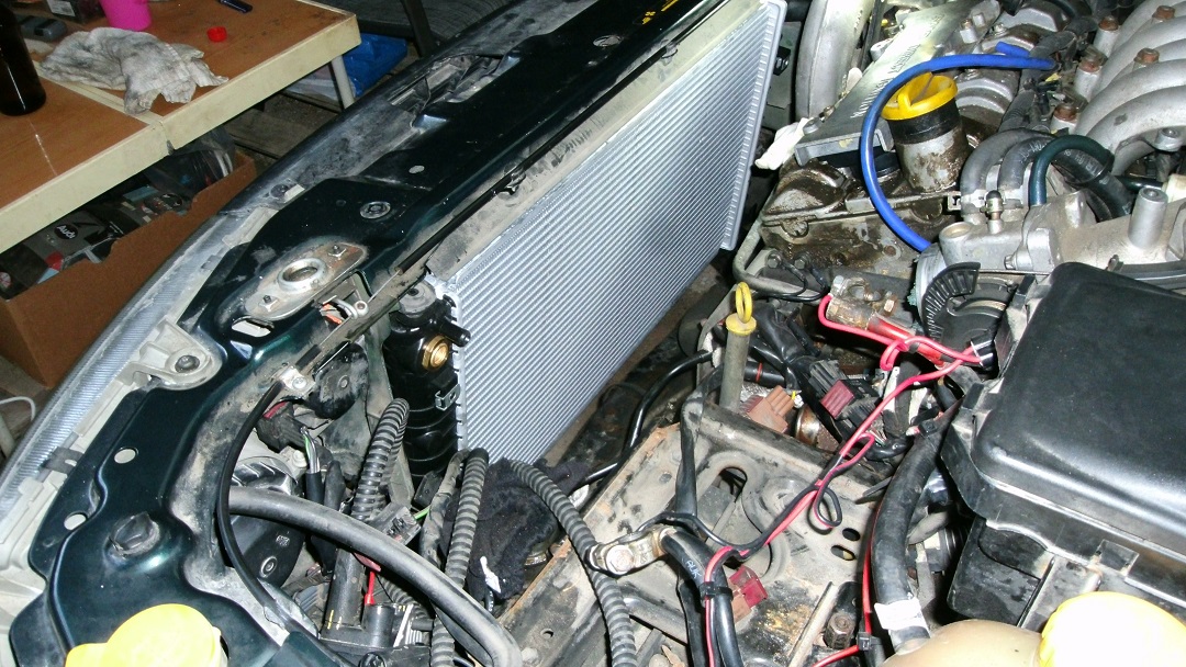

Radika eemaldus suht lihtne, kui eesolnud Defa kaablid eest ära said.
Erinevalt manualis kirjutatule, ei tule turbo sisselaskekollet ega öhulugejat eemaldada, need ei jää ette:
T radika vahetus 001.jpg (301.59 KiB) Vaadatud 28631 korda
T radika vahetus 002.jpg (318.9 KiB) Vaadatud 28631 korda
T radika vahetus 003.jpg (338.52 KiB) Vaadatud 28631 korda
T radika vahetus 004.jpg (390.89 KiB) Vaadatud 28631 korda

Üks tellimus kohal:

Lödvikuid uusi alles ootan, seni sai radikas paika pandud.
T radika vahetus 007.jpg (333.46 KiB) Vaadatud 28629 korda

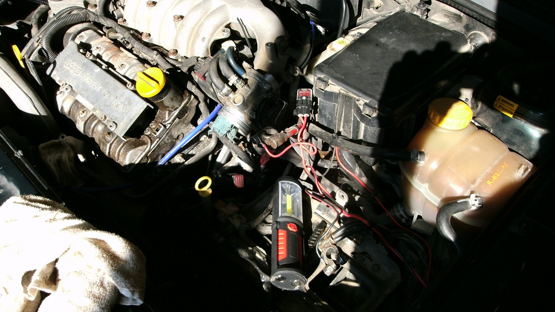

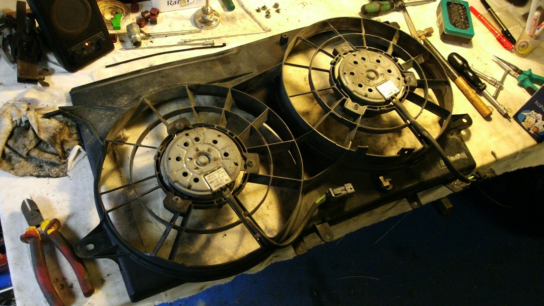

Ühtlasi piilun ka ventikate el-mootorite sisse, puhastan ja määrin mis vaja:
T radika vahetus 005.jpg (283.14 KiB) Vaadatud 28629 korda

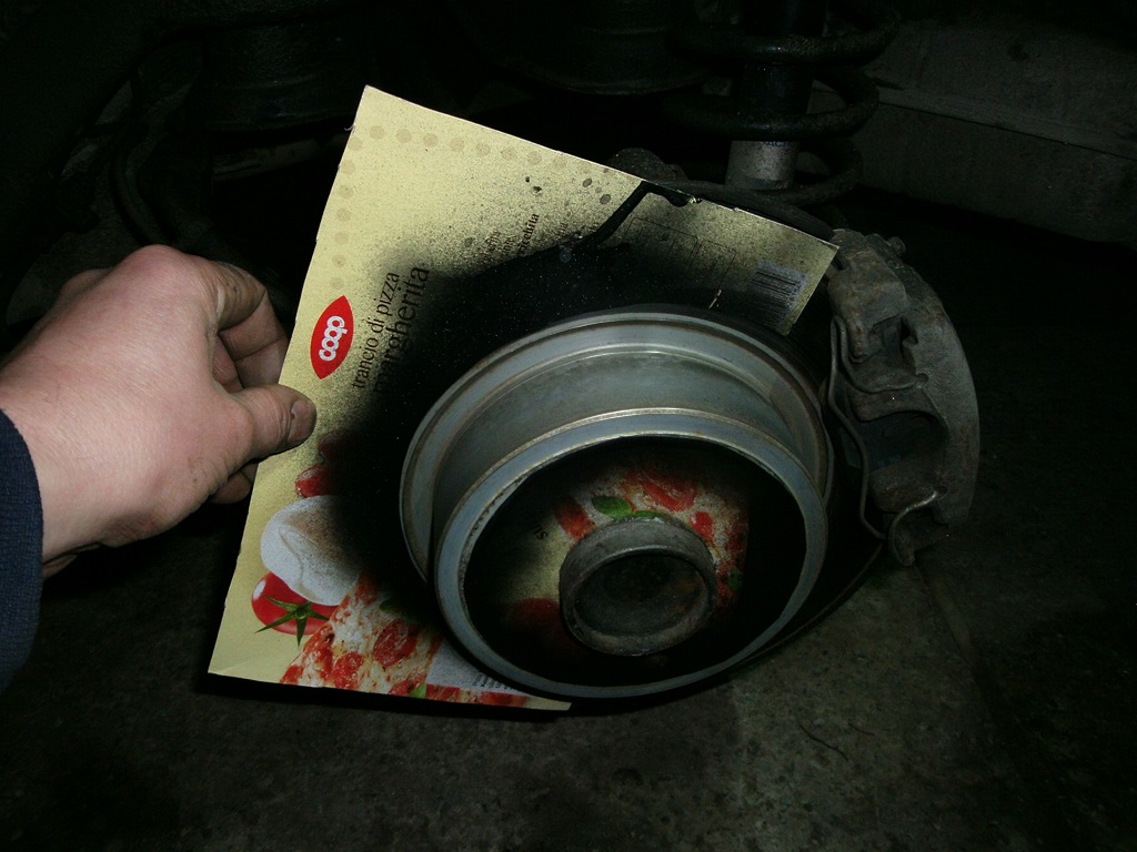

Kuna öues kolinal vihma sadas, sai katusealla tagarataste jaoks ruumi tehtud:
Kui uued pidurid paigaldanud olin, kahetsesin siiani, et ketastel keskosa kuumuskindla mustaga ää ei värvinud. Nüüd siis tagantjärele sai see tehtud. värvi ketastel küll ahjus keraamitada ei saa, nagu Volvol tegin, kuid ehk kuivab niisama löpuks ää. esisild plaanis kui naastud alla läevad.

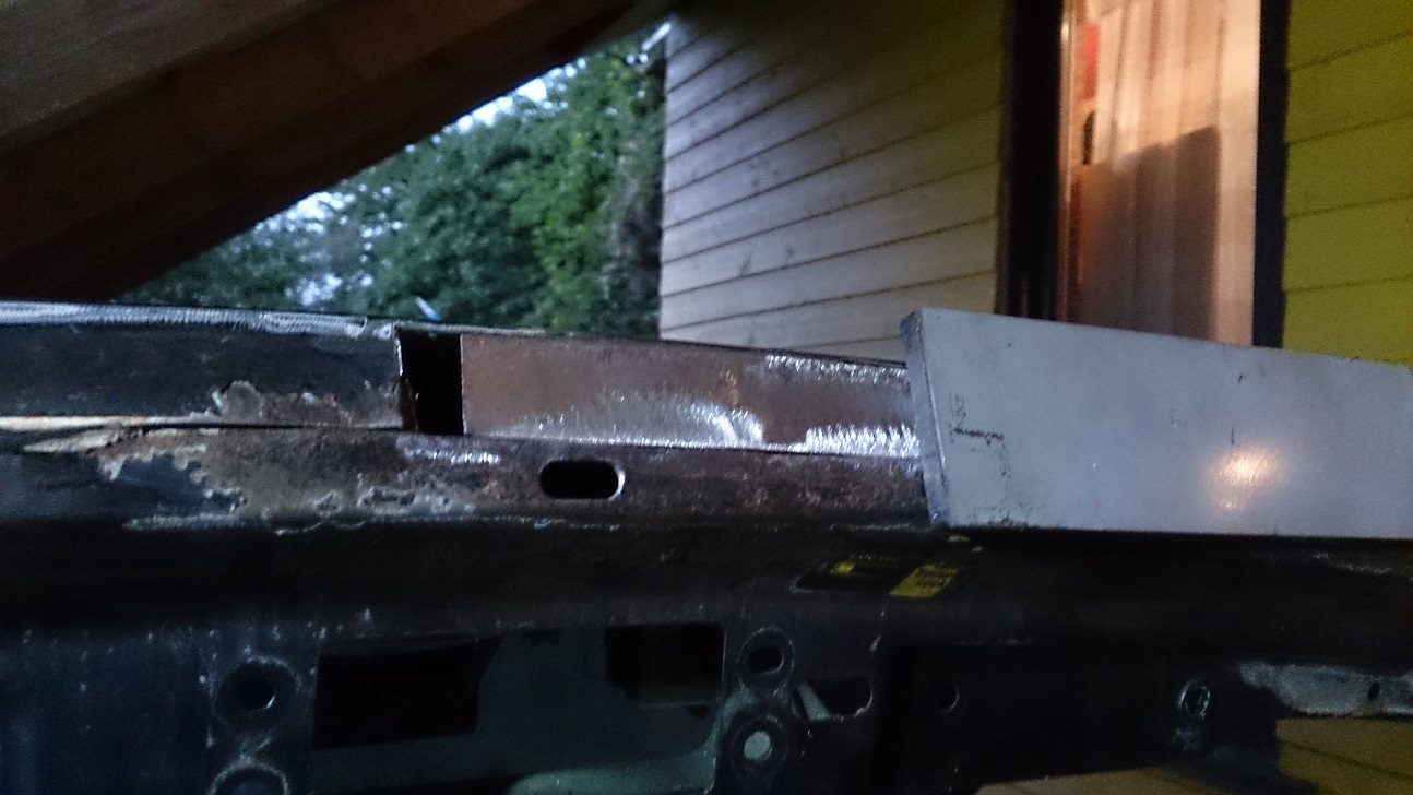

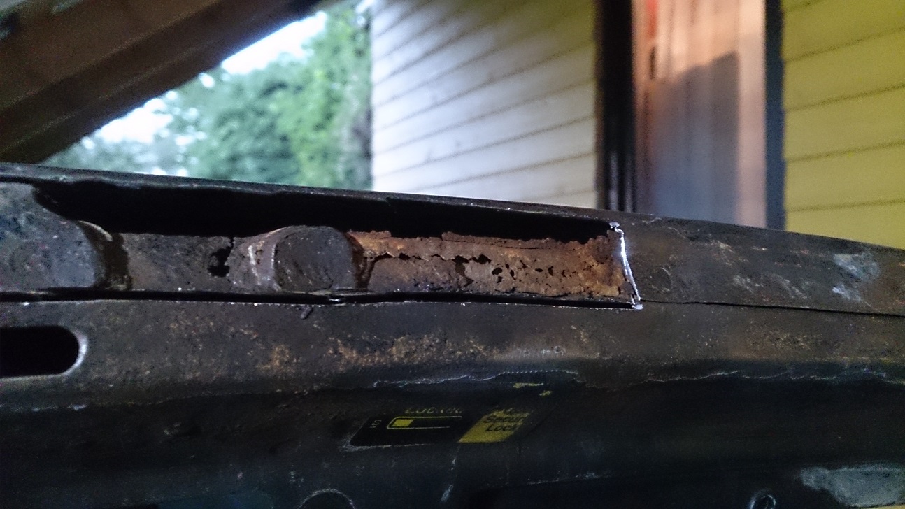

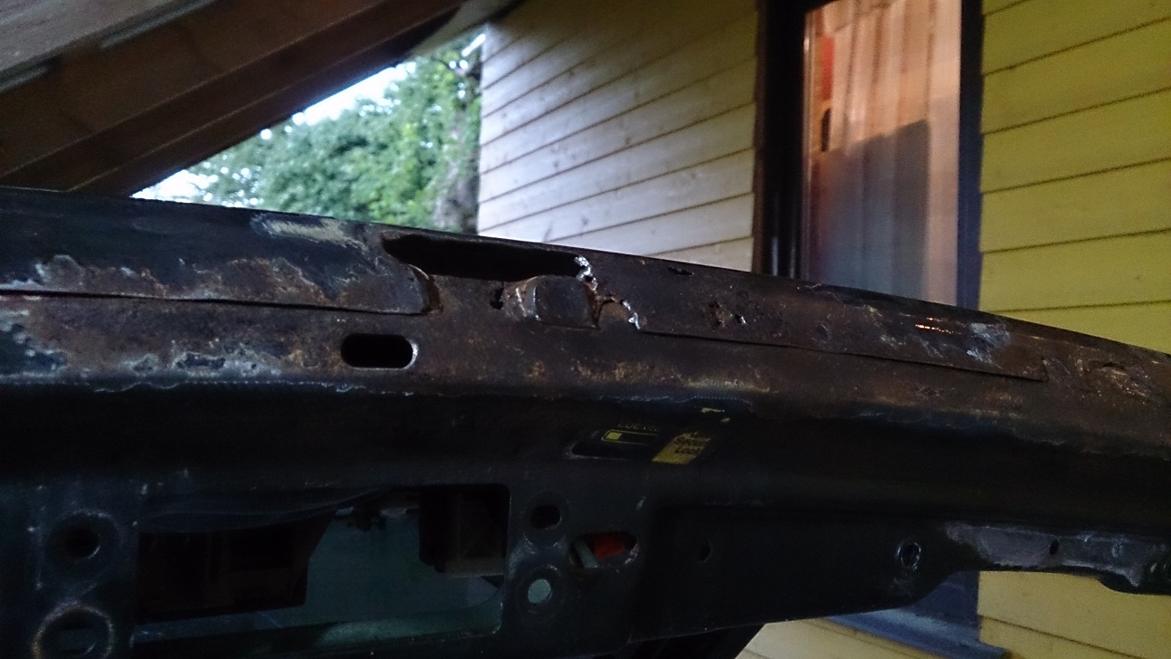

Tagaluugi alumine äär roostetas, hakkas keskelt pihta ja järjest hullemaks ronib.
Häirib, kui luuk avada, otse silme ees roostes koht.
Lasin siis terasharjaga rooste maha ning ... pole mitte pindmine see, augud täitsa sees.
Löikasn rooste osad välja, tükati et luuk kaare kuju ei muudaks, topeltpleki osa ka, ja keevitasin paigad serv-servaga. Pahteldama ei hakand, ei paista alt äär välja, Hammerite otse peale musta värvi ja kestab taas.
Muidu on siiani kalla ja talla.

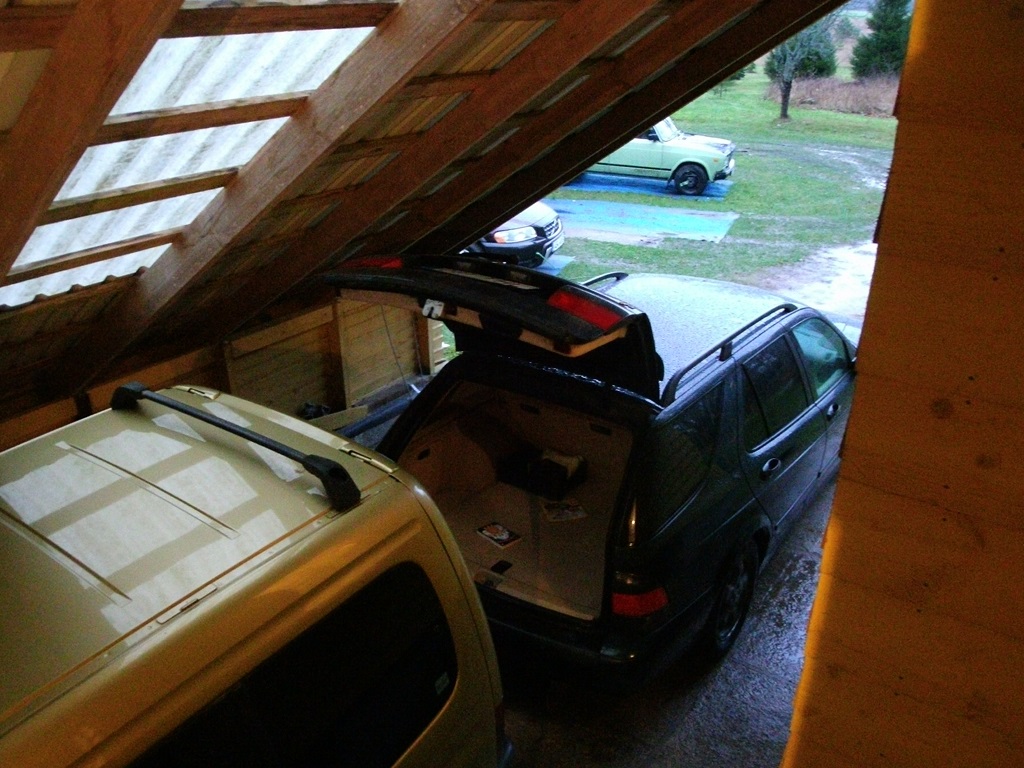

Oli vaja suusaboks teise masina pealt maha tösta.
Kuhu sa selle siis ikka paned kui mitte järgmise auto katusele, praktilisem ruumikasutus kui kuskile hoovinurka euroaluse peale.

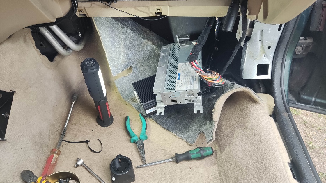

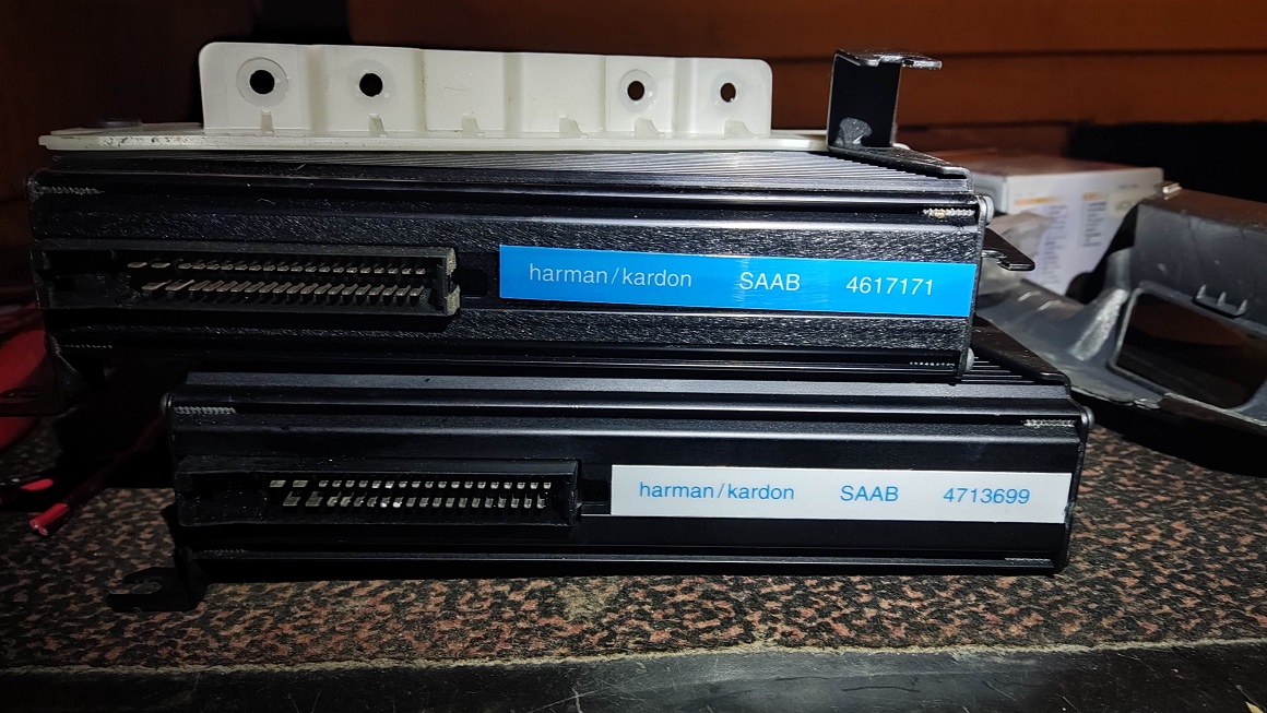

Ilmnes 1 probleem.
Ehk oskab keegi kogemustest aidata ja nöu anda?
Auto oli paar päeva seisnud, tahtsin söitma minna aga oh häda, aku liialt tühi ... andsin särtsu ja teele, kuid miks nii.
Sain aru, et miskit on nihu audio süsteemiga.
Tunnused:
Kui raadio sisse lülitada, siis aeg-ajalt ootab minuteid ennem kui heli annab.
Kui heli siis tuleb ja ka kui kanaleid vahetada, siis iga kord käib praks kölaritest läbi ennem kui heli tuleb.
Kui köik on välja lülitatud, siis on örnalt kuulda, et kölarid endiselt sahisevad, väga vaikselt.
Kui CD välja vötta ja köik välja lülitatud, siis mingi aja tgant ikka otsib seda CD-s see makk.
Kui makk pesast välja tömmata, siis jäävad kölarid undama.
Maki viga ei ole, sest proovisin teist makki ja köik sama.

Mingi süüteluku probleem. Ja võimendile jääb vool peale, ei jää "magama".

Postitas overspeed
Ron24 kirjutas: ↑R Mai 20, 2022 20:30 Mingi süüteluku probleem. Ja võimendile jääb vool peale, ei jää "magama".
Kahtlustan ka vöimendit, korra läeb nagu "magama" ja siis tärkab miskipärast. Jääb kuskil 0,5 A tarbima + sahin kölarites.
Kui vöimendi kaitsme välja tömbasin, siis jäi vakka ja amprite tarbimine akult kadus.
Vötan vöimendi maha, vana veel alles, tagavaraks.

Süütelukk ka puhasta ära! Sest võimendi saab voolu süütelukust.

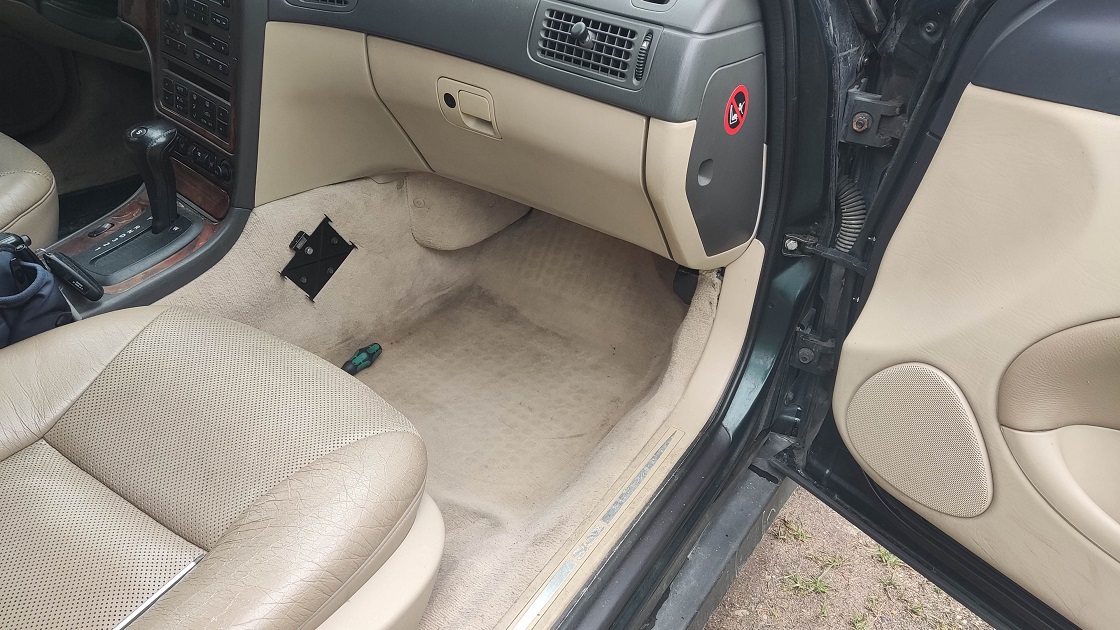

Re: Saab 9-5 Estate 2.3t -->3.0t, 1999, overspeed
Postitatud: E Mai 23, 2022 9:37

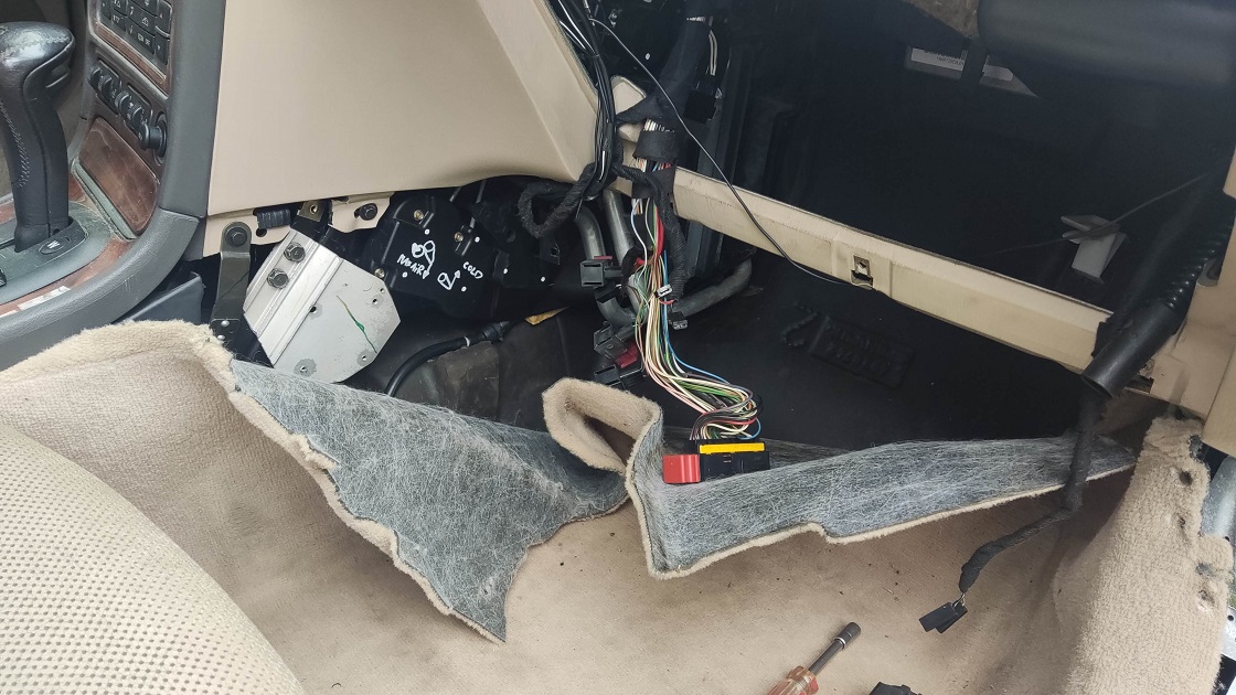

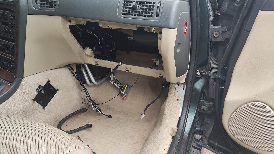

Postitas overspeed
Egas kedagit, vöimendi maha ja saame selgust.
katki 01.jpg (282.54 KiB) Vaadatud 26071 korda
katki 02.jpg (271.06 KiB) Vaadatud 26071 korda
Jah, panin originaalvöimu taha ja köik toimis kenasti.
katki 03.jpg (296.32 KiB) Vaadatud 26071 korda
harman kardon, üks ei sobi ja teine on nüüd rikkis.
Kui kellelgi on pakkuda seda Estate masina Harman/Kardon vöimendit 4713699 möistliku hinnaga, vöib privasse palun märku anda.
katki 04.jpg (286.55 KiB) Vaadatud 26071 korda

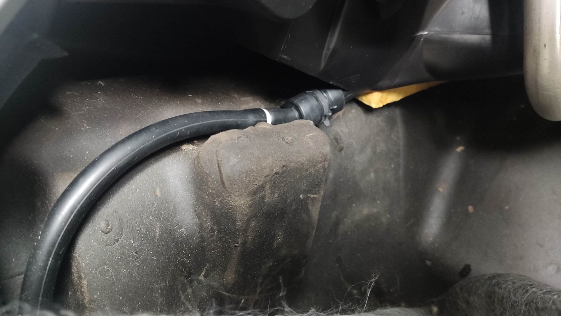

Seal mässates avastasin, et soendustorude kattekopsik on alt niiske.
AC soojusvahetite alune veeäravool vist umbes ... puhastasin ka selle.
Väga örnalt oli umbas. Aga kuna tegu vaba-vooluga, siis ei tohi seal miskit kübetki ees olla.
Voolikusse puhumisest piisas et vaba taas.
drain 1.jpg (266.13 KiB) Vaadatud 26069 korda
drain 2.jpg (208.41 KiB) Vaadatud 26069 korda

Sel suvel aga tähendasin järsku, et linnas söites külma ei puhu piisavalt. Arvasin et on tühjaks lekkind taas (lekkis mul üks ventiil möned aastad tagasi. Manomeetrid küljes aga näitas, et röhud nominaalsed ja kompressor töötab, aga ...
... miskipärast ventilaatorid ei uha. Seepärast vaiksel söidul külma ei saa ning maanteel saab, sest kondensaator ju ei toimi ilma jahutuseta.
Ventikad ise on korras, hakkavad tööle küll kui mootor jahutust vajab. Kuid miskipärast AC ei anna signaali neil tööle minna kui külmutuskompressor taha läheb.
Oskab keegi öelda, miks järsku AC aju enam signaali ventikatele ei anna ?
Muid vigu hetkel nagu pole. Vasema udutule reflektor on matt, peaks vahetama ...
Re: Saab 9-5 Estate 2.3t --#311-->3.0t, 1999, overspeed
Postitatud: K Juul 26, 2023 11:23
Postitas vvs
Kas ventilaatorid muidu ikka töötavad? Võimalik, et mootor on otsa saanud ja signaalist üksi on juba vähe!
