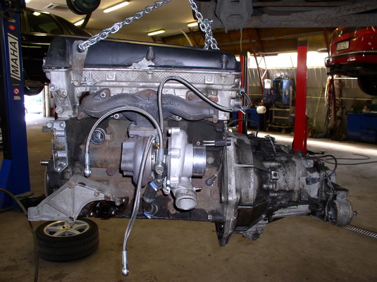

Selline siis.
vmaster
Postitusi: 2069
Asukoht: Kehra
Auto: Saab 9-5NG Aero XWD
#77
Ülemisel pildil oleva mootoriga sa küll kuhugi ei jõua :D Teisel pildil olevaga ehk on mingi võimalus.

Lühidalt:
Uus plokk NG900 '97 pealt. Vana oli kuumusest kõver, Kuusakoski.
Vänt lihvitud.
Kõik saaled uued, esimene remontmõõt.
Üks keps uus, kuna vana saale tegi talle liiga.
Ketid paremad kui enne, võibolla isegi uued.
Boosti juhtimas 9000 BPC klapp esialgu.
Eelnevalt uued kolvirõngad ja kasutatud kolvid pluss muidugi 2x plokikaane tihendit nüüdseks vahetatud.
Õlirõhu kell küljes.
Natuke aega tuleb vanaema moodi sõita. Las kulub veidi.
Mõtlen, et mootoris polegi enam palju asju, mis originaalist jäänud on :P

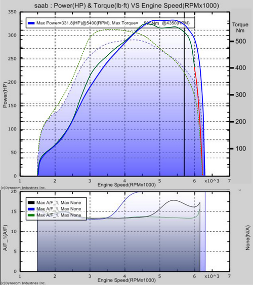

Pikka aega pole oma masinat upitanud. Kiidame siis teist natuke :cool:
Praegune setting:
3" JT summuti kogu pikkuses
3" custom downpipe (ei mingit pudelikaela enam)
GT2860RS turbo, base boost 1 baar (vähemaks ei saa..)
630cc Siemens Deka pihustid (bensukulu on kompu järgi 4,5L/100km :P)
JR sport-õhufilter
T7 BPC klapp
3bar MAP sensor
Stock IC (tugevdatud)
Soft stage5+ custom "isemategin" (ja kaua tegin :cool: )
A/F ehk segu graafik on inetu, aga kui mõõtmise ajal ei suudeta WBO2 andurit korralikult väljalaskesse kinnitada, siis paremat ei saagi ;)
Kes kohal olid, need nägid ja naerda said.
Võiks natuke nuriseda, nimelt A/F peaks ideaaljuhul pöörete tõustes natuke rikkamat näitama. 10,5...11.5 oleks vast hea. Aga soft sai tehtud üsna "ehk-siiski-on" -stiilis, siis tore, et niigi läks.
Esimese kahe tõmbe parim 332whp (365bhp) ja 513Nm
Siis vahetasin softi - segu veidi rikkam, fuel map suurtel pööretel tihedam ja boost request ~1,65bar peal.
Roheline joon. Näha, et vääne tõusis kuni 536Nm, aga hobuseid tuli vähem. Seda oli ka ette arvata, sest segu üldiselt mõnevõrra rikkam.
Muide boost requesti (1,65bar) ei tulnudki. Ilmselt on vaja softi veel natuke timmida, võibolla ka süütemomente seada.
Kokkuvõttes rahul :) Talv võib tulla. Kevadel jälle peab midagi juurde aretama. Kunagi pole ju küllalt.
Ja veidi selgem dynograafik:

kas häkkisid ise graafiku meeter mõõdustikku v on olemas ka sellised variandid?
aga kaunike ta sul on.:thumb:

Algselt postitas: sebastian
Praegune setting:
630cc Siemens Deca pihustid (bensukulu on kompu järgi 4,5L/100km :P)
JR sport-õhufilter
T7 BPC klapp
3bar MAP sensor
Esimese kahe tõmbe parim 332WHP (365BHP) ja 513Nm
Roheline joon. Näha, et vääne tõusis kuni 535Nm, aga hobuseid tuli vähem. Seda oli ka ette arvata, sest segu üldiselt mõnevõrra rikkam.
Seb, kui sellised mõtted, siis pead jälle sisu kallale minema.
Stokk sisuga üle 350hj on riskantne.
Väänet on ROBUSTSELT :S
Peaaegu nagu 4L turbodiisel mesa juba:freak:

#89
Algselt postitas: kasparius
Vot ei tea, olen kuulnud, et 400hj+ läheb stock sisuga riskantseks.
Selle turboga ilmselt palju üle 380hj minna ei saa, kusagil 1,8 baari juures on ta juba "küllastuses". Mul oli ilmselt 1,5 baari ringis.
Dynos ma ei vaadanudki rõhku, unustasin, aga mis seal ikka erinev kui tee peal.
Sidur on stock! Kes ütles, et 450Nm pealt hakkab libisema :mad:.
Üht vingemat softisettingut proovides hakkas siiski lõpuks ka libisema u. 1,7 baari peal.

#90
Algselt postitas: daags
Häkkisin ise :)
Graafikaprogrammist läbi. Muidu ei saanud üldse joontele pihta.
Mul rohkem mõte, et panen graafikud ja softid võrdlusse, et mida softis muutes juhtub kõveratega.

Seb see on, Seb on Sebinud päris terava softi :notworthy: madalalt väänab ja puha. Mõnus transmission killer. Pakun, et järgmiseks soetatakse Maptunist kasti sisu. See Quaife´i oma. Enne seda muidugi sundkorras tugevam sidurikorv;) Ole 2. käiguga ettevaatlik see annab tavaliselt esimesena saba, sellele järgnevad difri satelliidid:wise: Kas detonatsiooni (või selle puudumist) on võimalik kuidagi monitoorida selle T5 Siute-ga? Küünlaid oled modinud-mudinud (vahed "tiba" suuremaks)? Ma arvan et diskokartuli mõistlik piir ongi 1,5 bar (väikese varuga), siis ei pea vurri tervise pärast väga muretsema. Igal juhul edu ja muretuid k/meetreid, nii palju kui meile see lubatud ongi. Ja alates stage 5-st hakkab pardakompu näitama aiateibaid kütusekulu ja sõitajäänud kilomeetrite kohapealt. Õhutempi ja kõiki ajanäite võib uskuda küll :cool: Ülemised mootoripadjad on ikka jäigad?

#97
Kütusekulu metsas, sest softis pihustite "koefitsent" peab olema kõvasti erinev. Eks kompuuter selle järgi oma numbreid sätibki.
1.- ja 2. käigu boosti saab õnneks eraldi seada, see on mul natuke piiratud. FPT-st ja Aerost erinev gear ratio (mul tegelikult aeglasem kast) ajas kõik alguses veidi sassi. Trionic peab ju täpselt teadma missugustel pööretel mis käik on :)
Küünlad: praegu "7" -tüüp ja sädevahe 0,9mm. Kas suurem sädevahe midagi annab? Tundub, et mitte. Kui knock'ib, siis teeb seda pigem lahjast segust. Nii olen aru saanud. ECUfoorumis härrad proovinud igatmoodi.
Knock tuleb T5Suite (ja canusb) monitooringu põhjal niikuinii lõpuks nulliks teha.
Mootoripadjad tuleb kindlasti vahetada. Mootor veel eriti ei hüppa, aga ikkagi tuleb asi ette võtta. See peaks kevadel mul esimene liigutus olema. Ja muidugi korralik IC tuleb.
Tõesti, esialgu päästavad ka viletsad rehvid. Pole mingit mõtet neid 2. käiguga veel siledamaks põletada :P

#99
sinu puhul pigem 3 nda käiguga :gun:
Võibolla :P
Ma ei teagi täpselt mis kuramus mul libisema hakkas, kui 1,7 baari ja 3. käiguga sai kiirendatud.
Aeglase kasti 3. käik on sarnane Aero või FPT teisele käigule.
Kindlasti pean tänama neid, kelleta sõidaksin vist endiselt 170hj Saabiga :notworthy:
