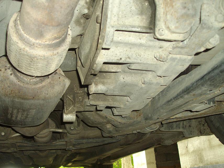

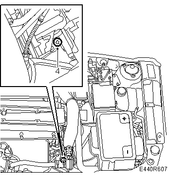

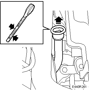

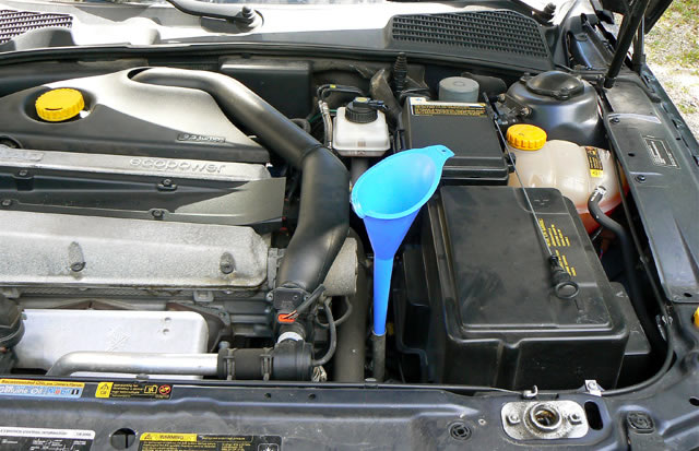

Ons kellelgi head pilti vöi joonist, kus asub ja millisest korgist saab automaatkastil öli välja lasta?
Mootoriöli nüüdseks vahetatud, jahutuspumbani pole veel jöudnud.

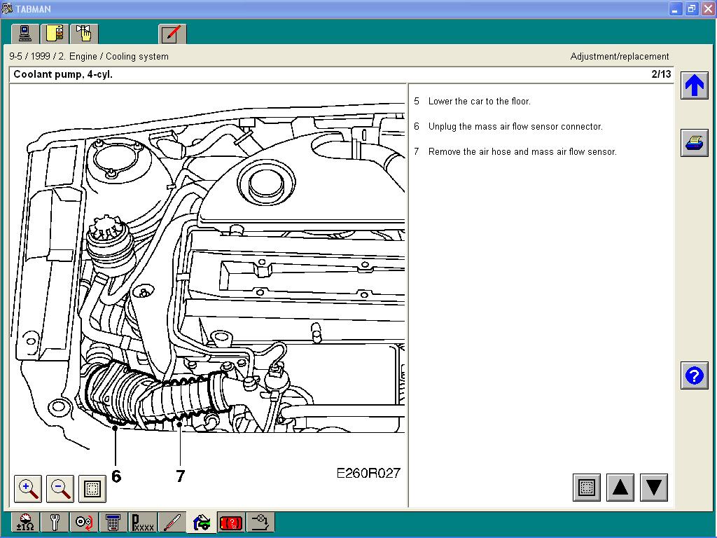

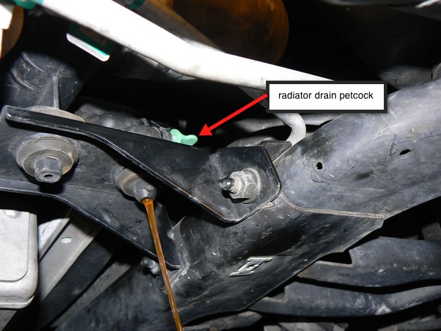

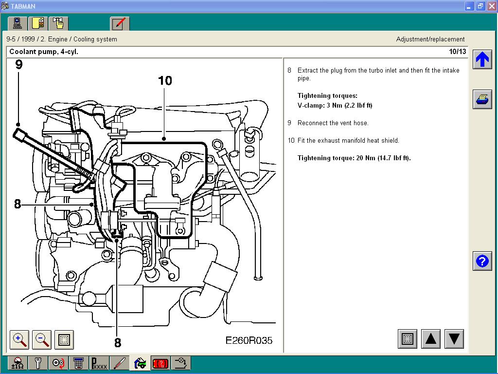

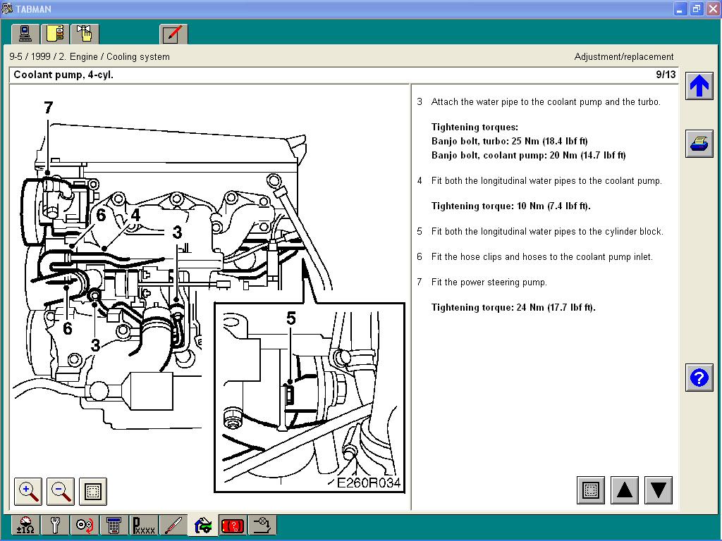

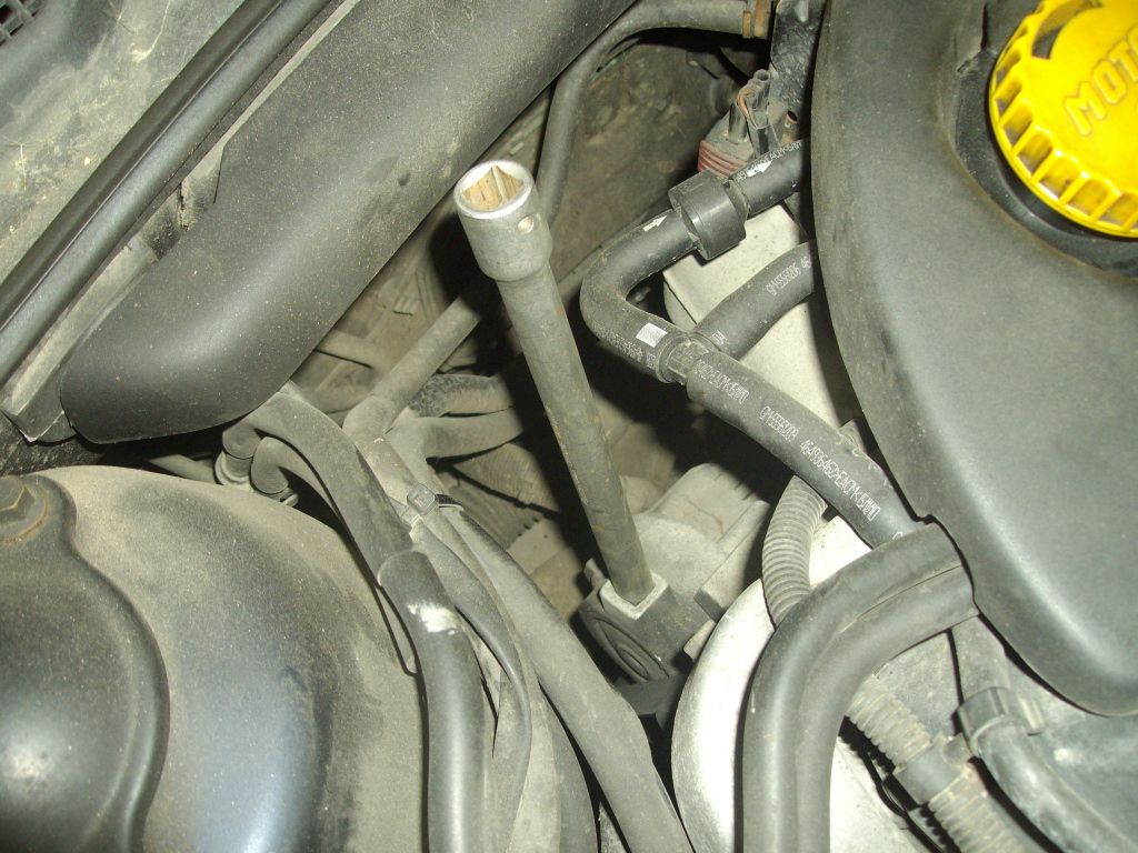

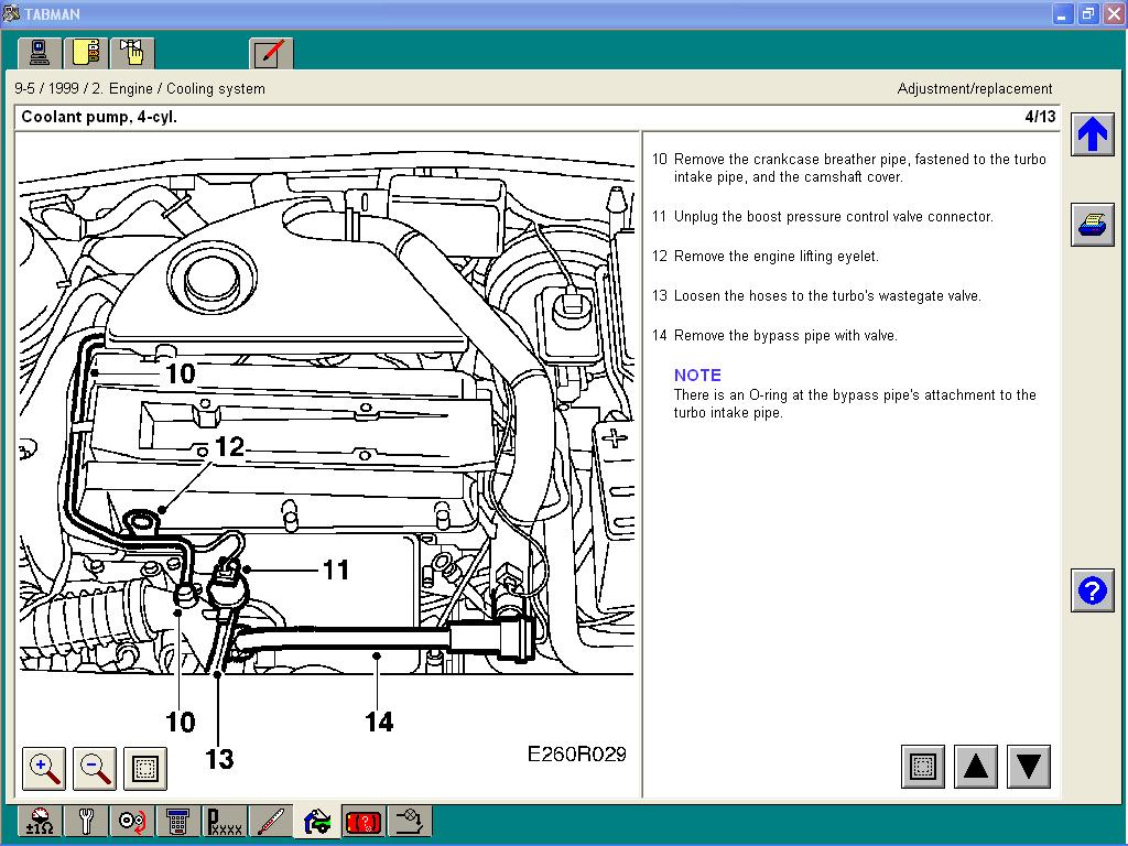

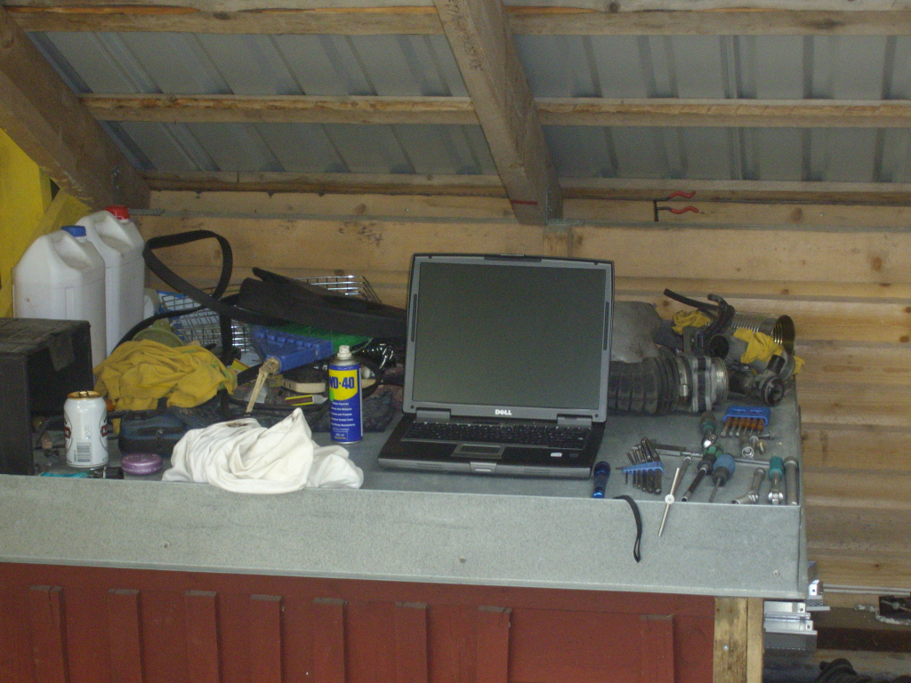

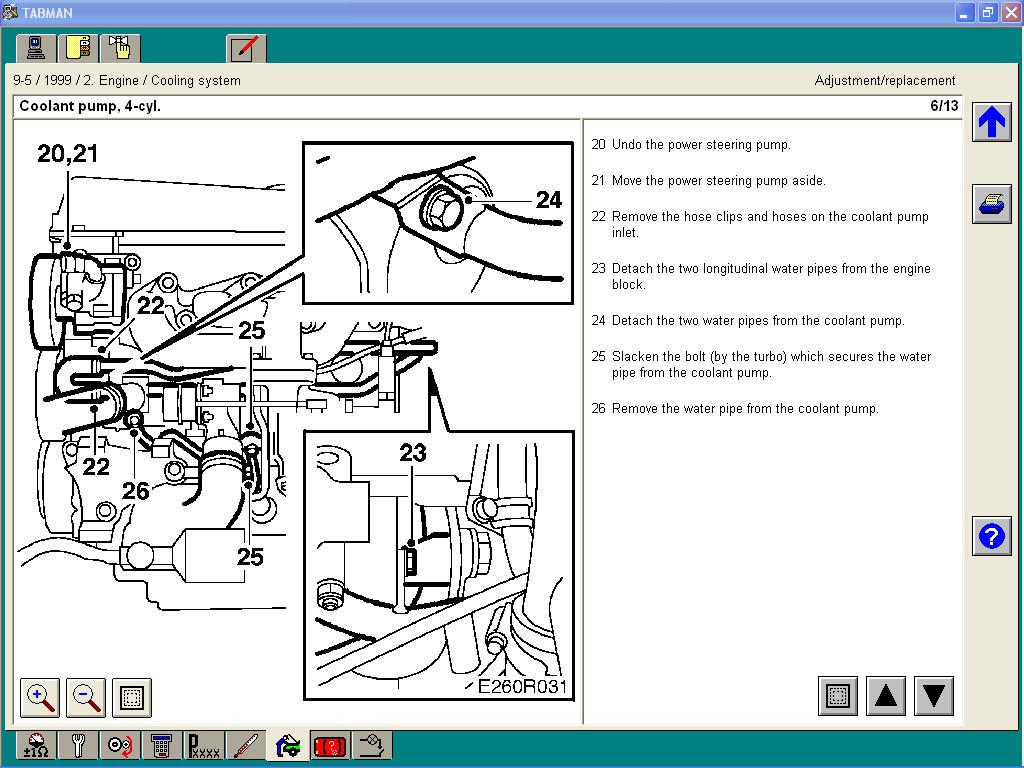

Veepumba vahetus:

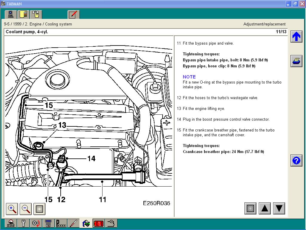

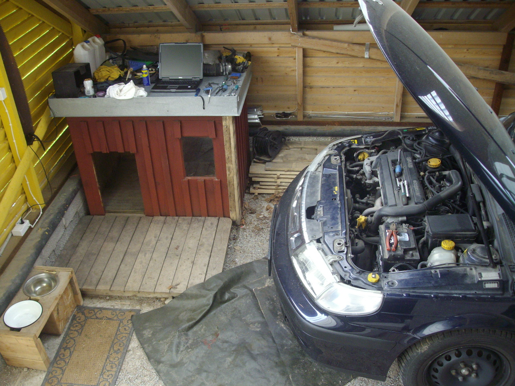

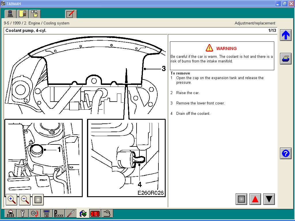

Saab Repair Manual ( SRM ) arvutiga ees ja hakkan demonteerima.

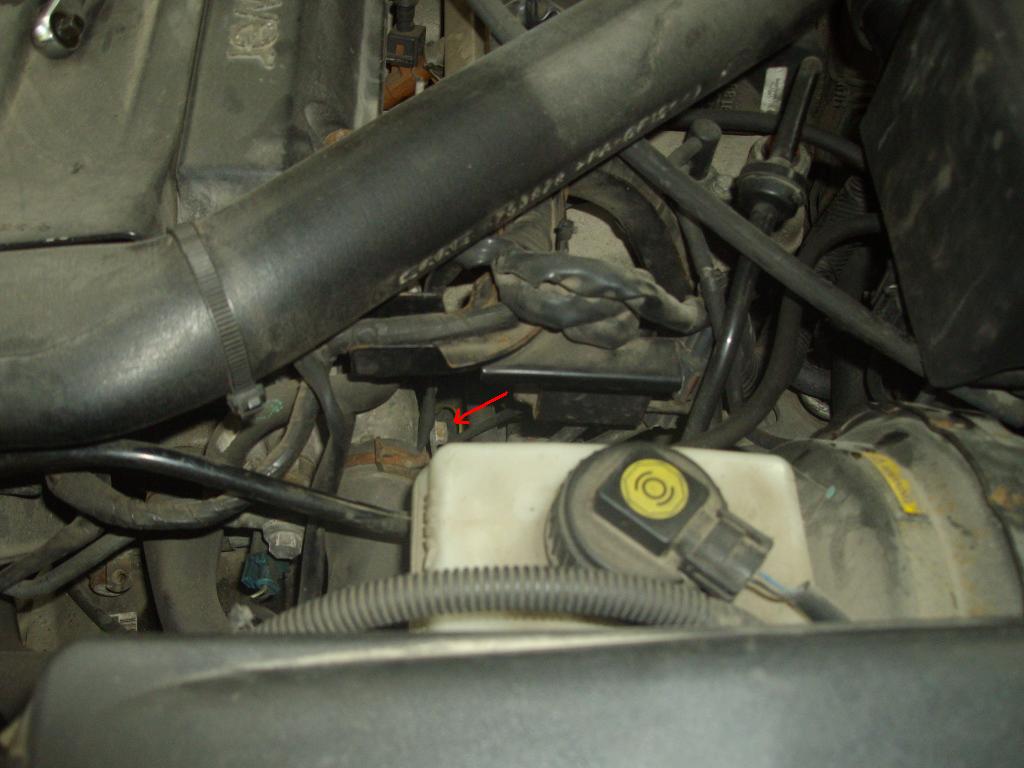

Jahutusvee väljalaskmiseks pilt reaalsusest sain siit, tänud margusmaa: http://saabworld.net/f29/coolant-drain- ... -5-a-2691/
Seal oli kirjas, et tühjenduskraani keerata vastupäeva ... läheneda siis tagant-vaatest vöi eest-vaatest?
Otsustasin kraanile läheneda ülalt, kuna alt ei pääsend ligi. Et käele ruumi teha, pidin eemaldama ühe massjuhtme:
Viimati muutis overspeed, P Apr 08, 2018 15:38, muudetud 2 korda kokku.

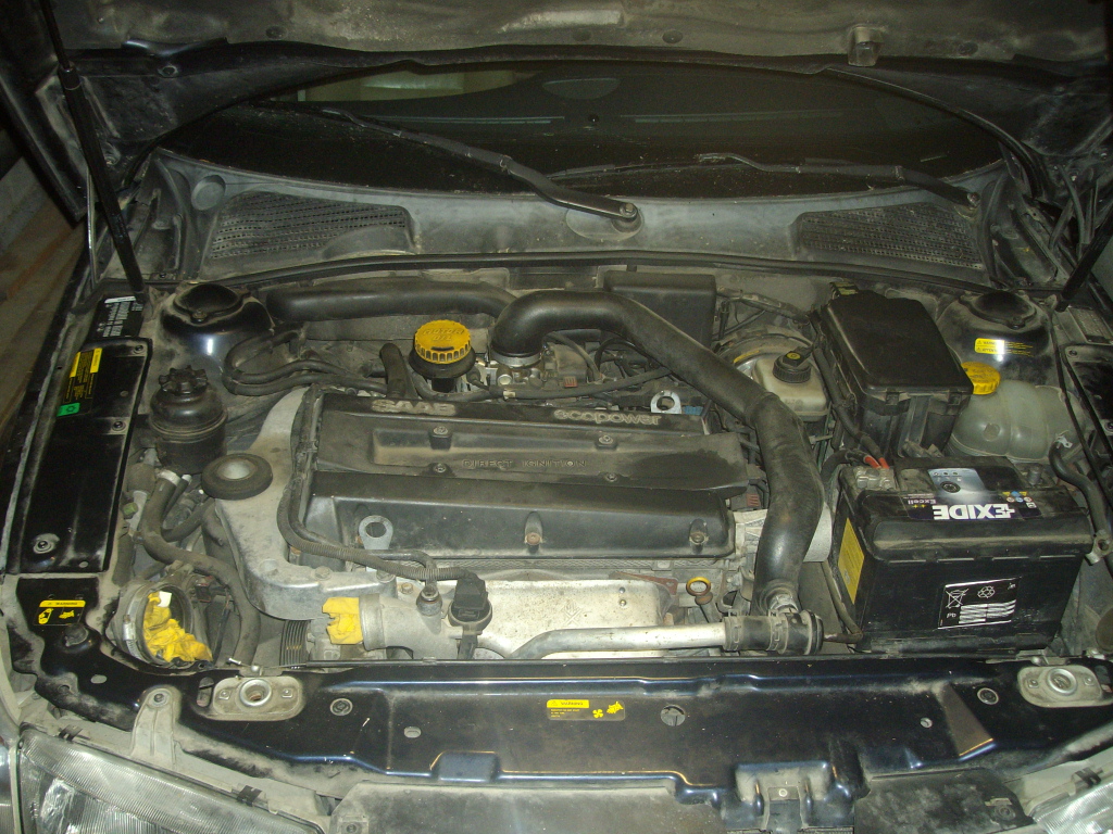

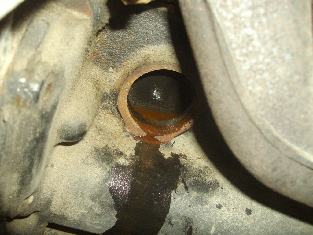

Jahutusvedelik kenasti välja saadud ... lihtsaim osa tehtud (p.s. ma pole veel esipölle korda teha jöudnud):

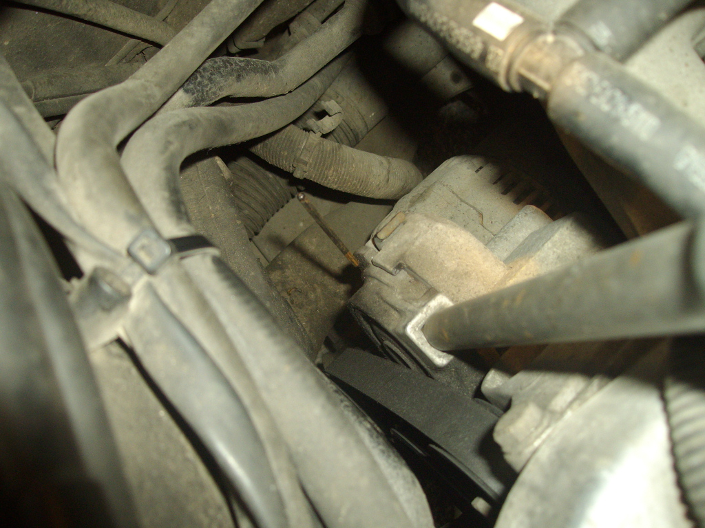

#82

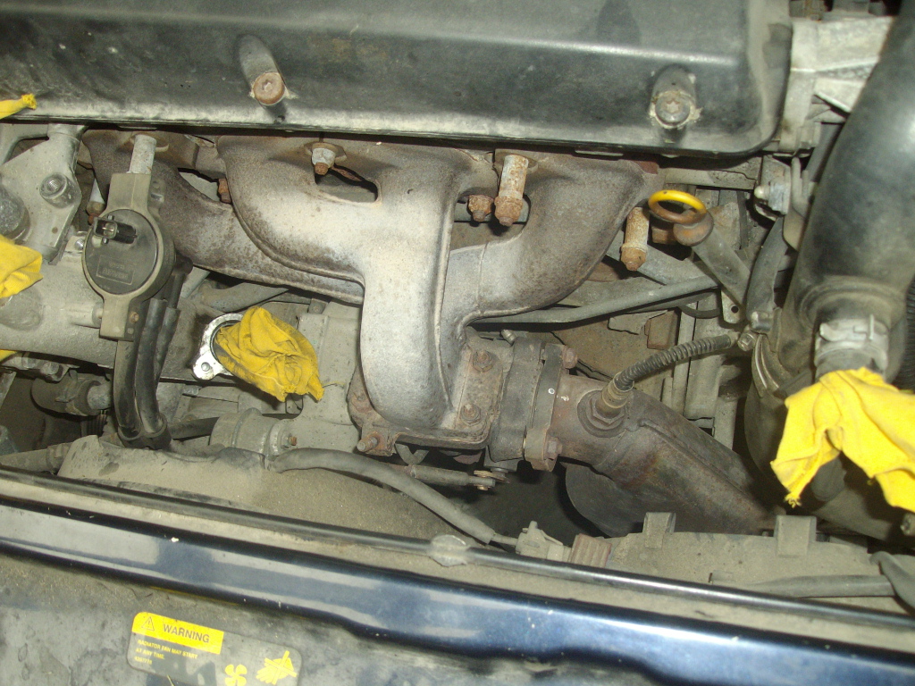

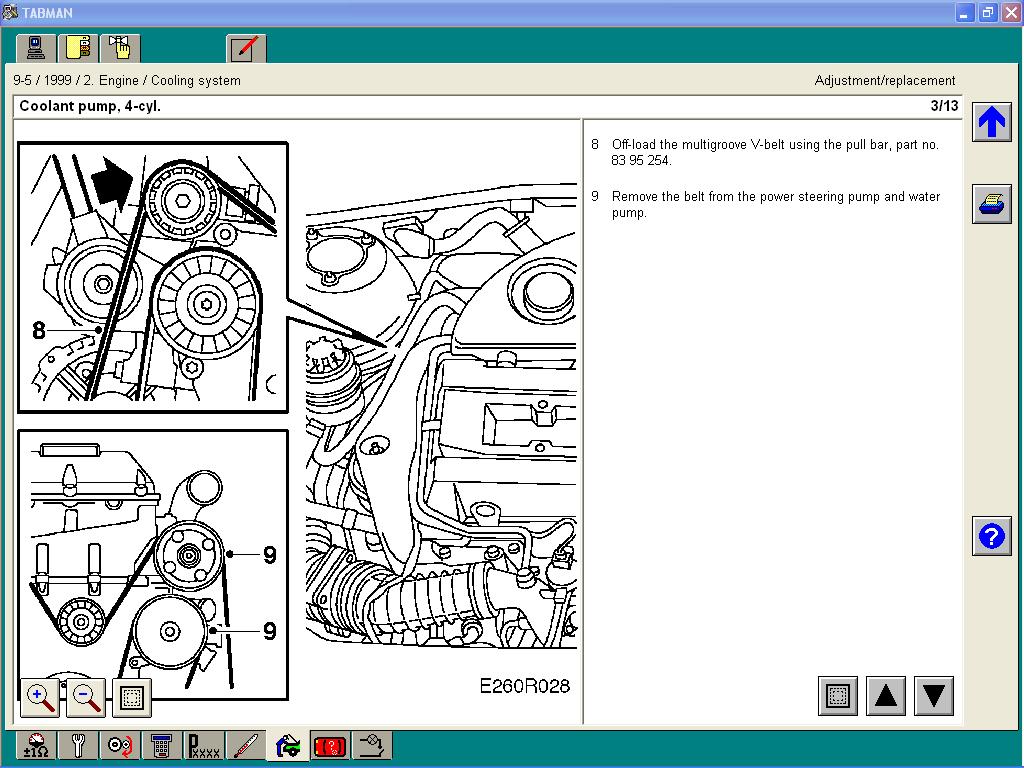

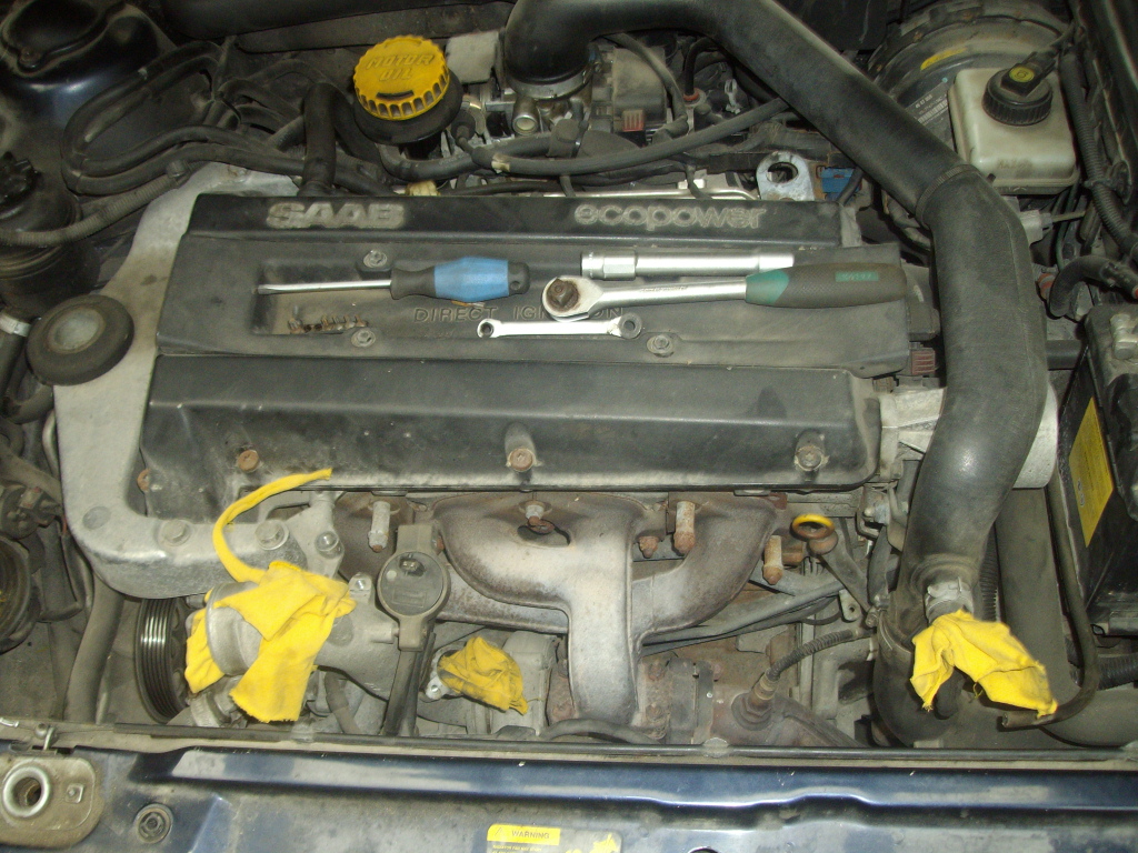

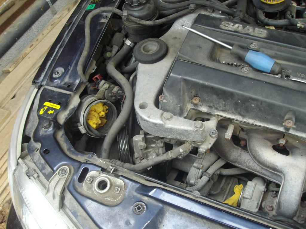

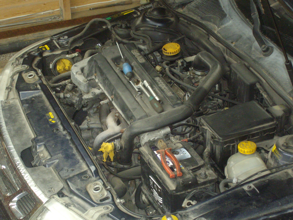

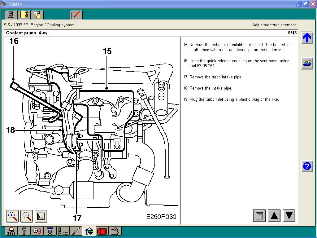

Natukse detaile manuali järgi eemaldanud, jödis järg rihma lödvaks laskmiseni. Spetsvötme asemel sobib ideaalselt tavaline padruni pikendus (1/2''):
Viimati muutis overspeed, P Apr 08, 2018 15:39, muudetud 2 korda kokku.

#83
Söber ütles, et sellistel vedruga pingutitel on olemas tihvti koht, et pinguti ära fikseerida "rihm-lödvaks" asendis. Natukse möötmist ja leidsin sobiva kuuskantvötme, mis tihvti auku sobis:
Viimati muutis overspeed, P Apr 08, 2018 15:41, muudetud 1 kord kokku.

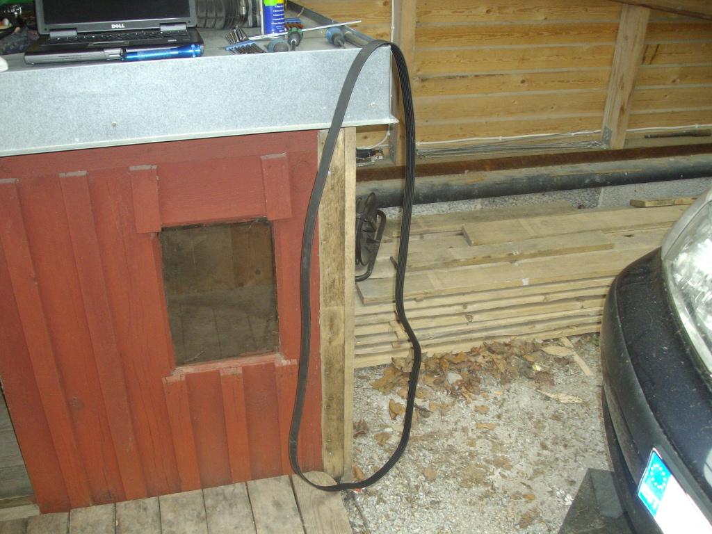

Kuna rihm läeb vahetamisele, vötsin vana täielikult ära, pisut pusimist aga kätte sain:

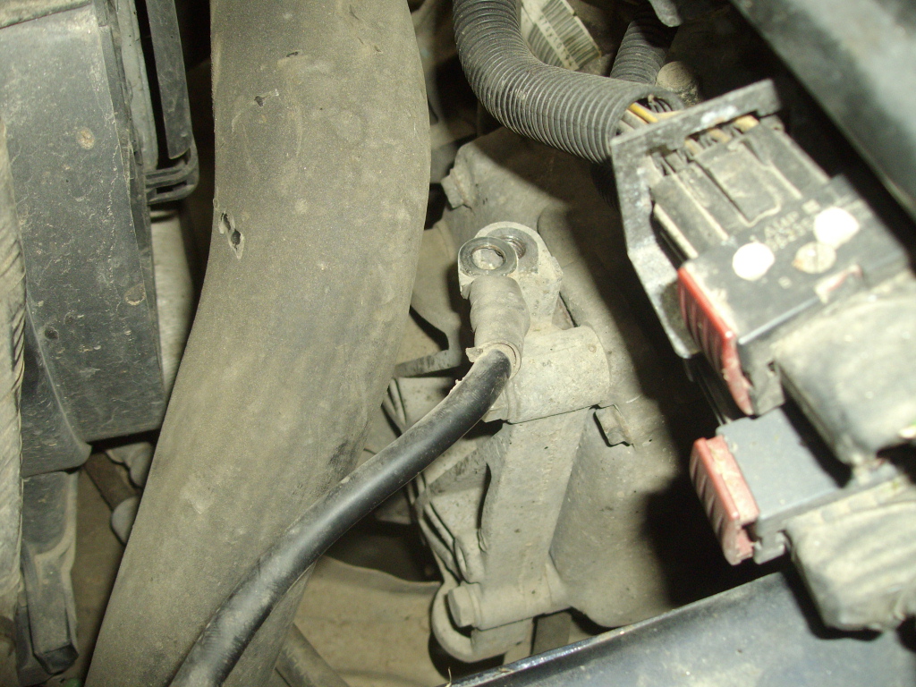

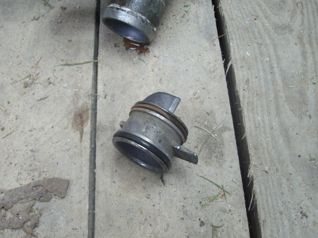

Et ühte toru pumba küljest käde saada, pidin lödvaks keerama selle kinnituspolti (et toru rohkem liiguks), mida manualis ei mainitud. Asub see mootori teisepool tulemüüri poolsel küljel, mööda toru minnes leiab ülesse:
Viimati muutis overspeed, P Apr 08, 2018 15:59, muudetud 1 kord kokku.

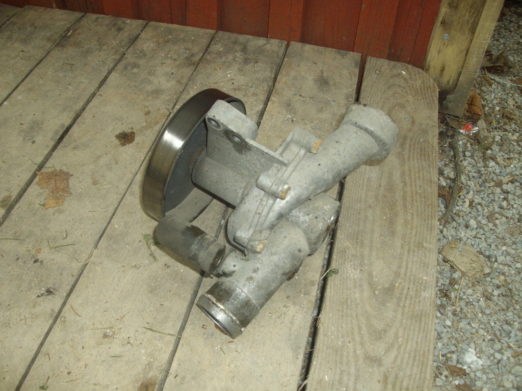

#88

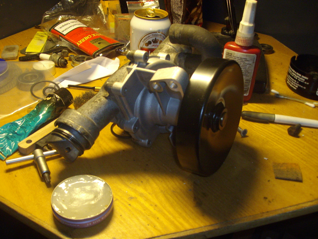

Löpuks siis pump käes, koos vahetükiga. Käsitsi ringi ajades on kohe tunda, et laagri(te) eluiga on otsas:
Viimati muutis overspeed, P Apr 08, 2018 16:00, muudetud 1 kord kokku.

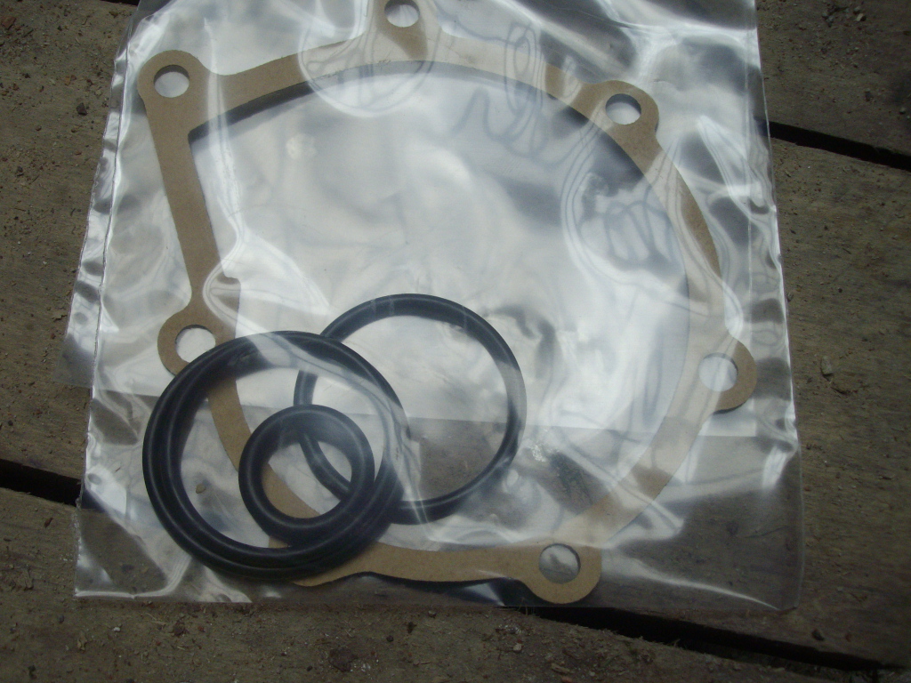

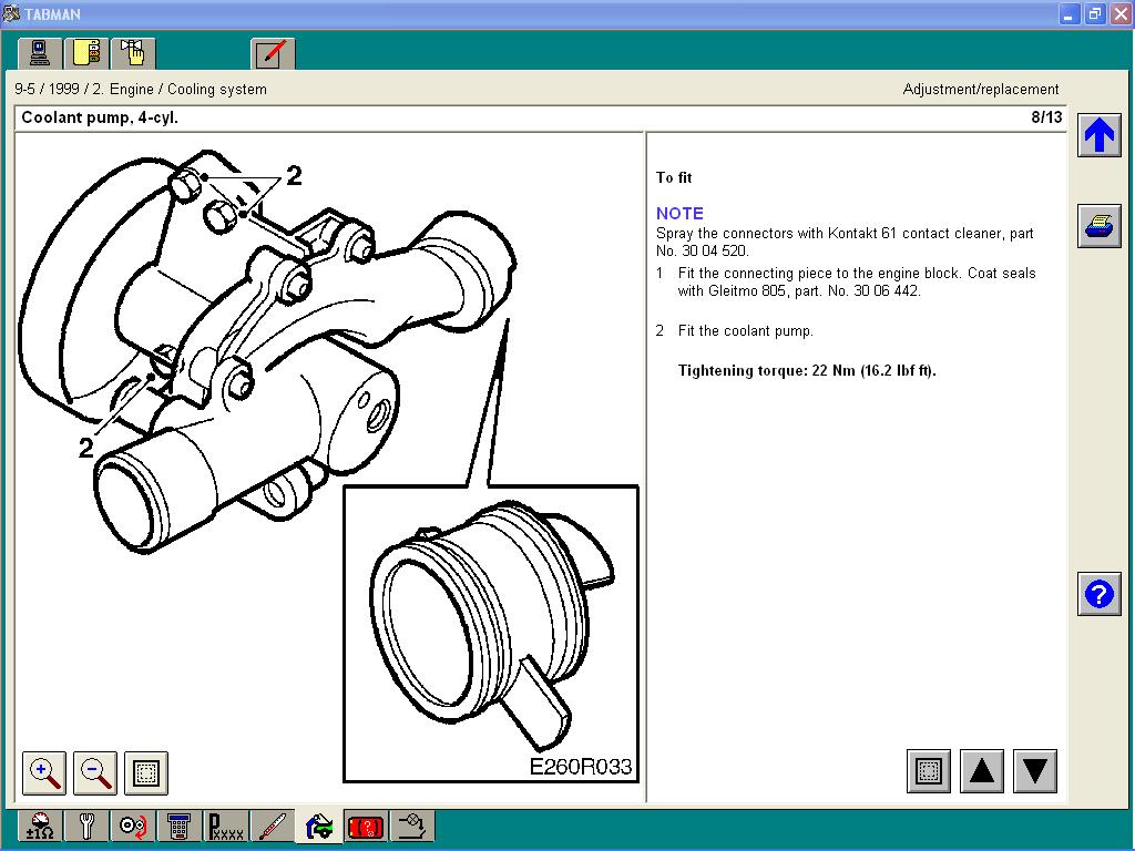

Uue pumbaga on kaasas uus pumba-korpuse tihend ja uued kummitihendid:
Viimati muutis overspeed, P Apr 08, 2018 16:01, muudetud 1 kord kokku.

Mingeid spetsmäärdeid mul pole, millest manualis kirjutatakse, kuid analooge on ju ka olemas. Kummitihendite jaoks kasutan tehnilist valget vaseliini, poltidele kahurimääret (vanakooli meestele tuttav määre) ja vasemääret (kus kuumaks läeb):

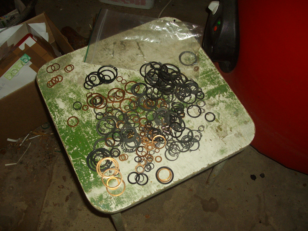

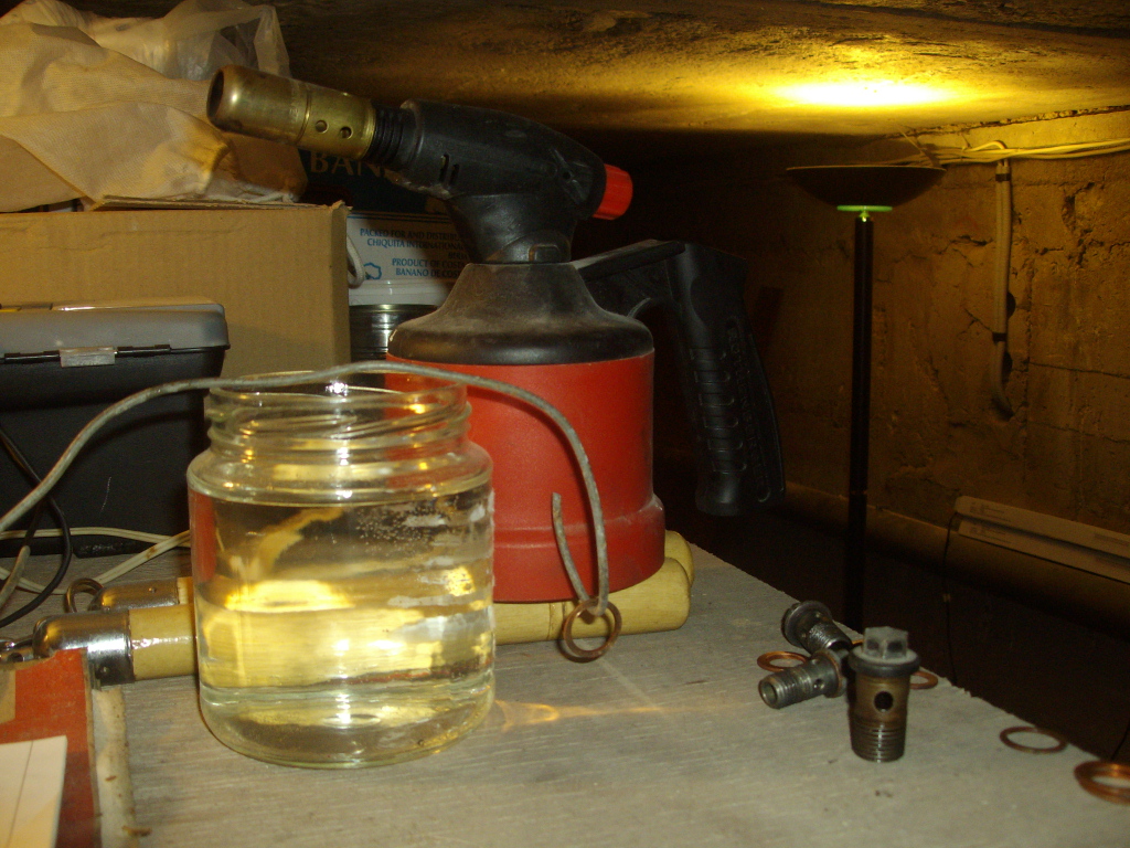

Vaskseibid: kui uusi pole, siis saab vanad ka uuele ringile saata. Tuleb korra pitsiga kirsi-punaseks lasta ning siis külma vette. Muutuvad taas pehmeks:
Viimati muutis overspeed, P Apr 08, 2018 16:10, muudetud 1 kord kokku.

Seekord sain aga uued vaskseibid panna, varudest leidsin öiged möödud:

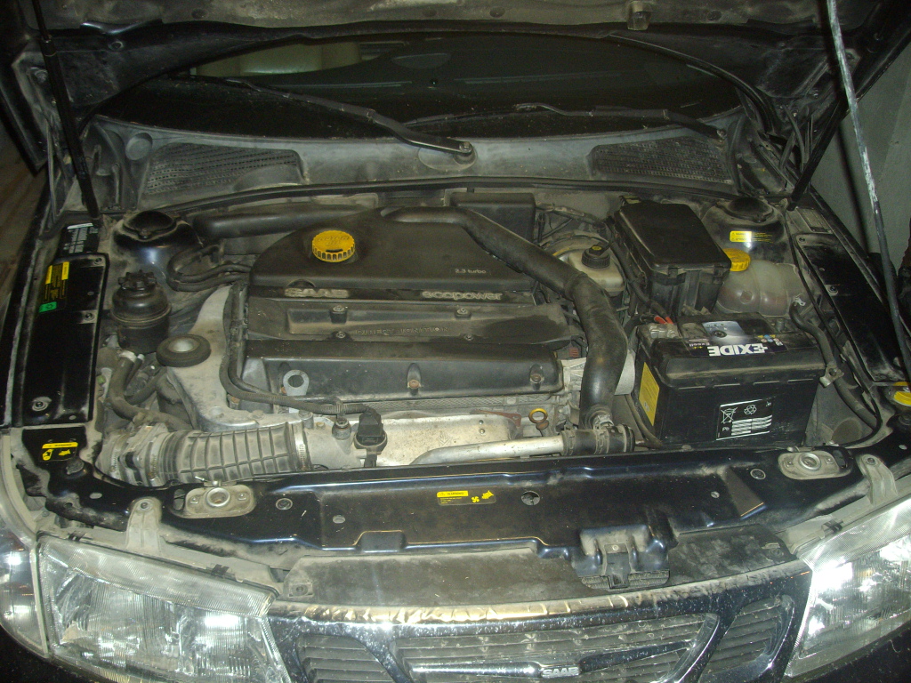

#96

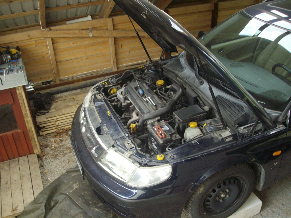

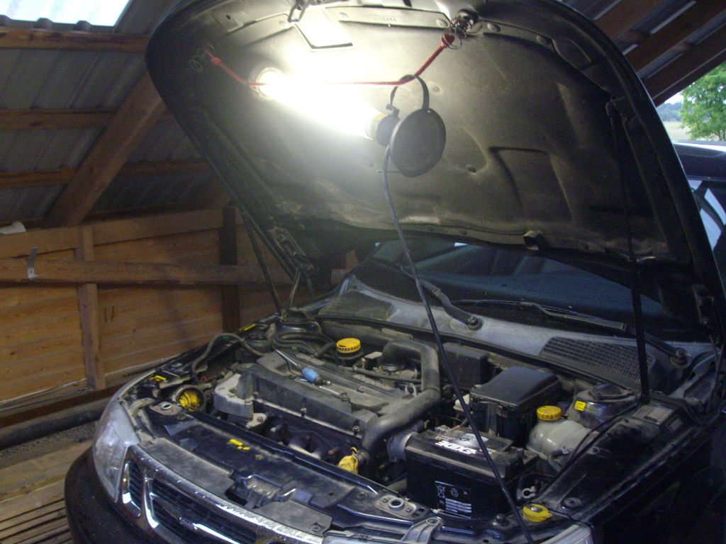

Öues läks juba pimedaks. Erinevalt Ziguli'st, Saab'il kapotialune valgustus puudub. Aretasin vahepeal seda:
Viimati muutis overspeed, P Apr 08, 2018 16:12, muudetud 1 kord kokku.

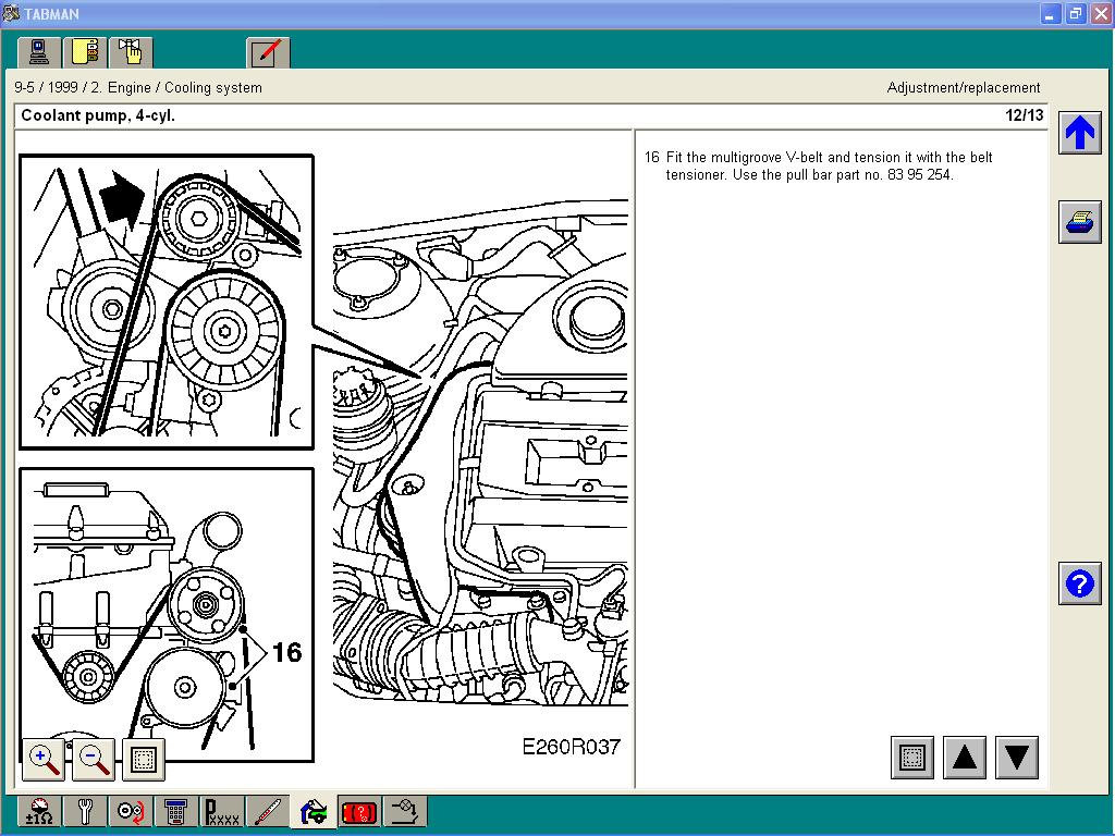

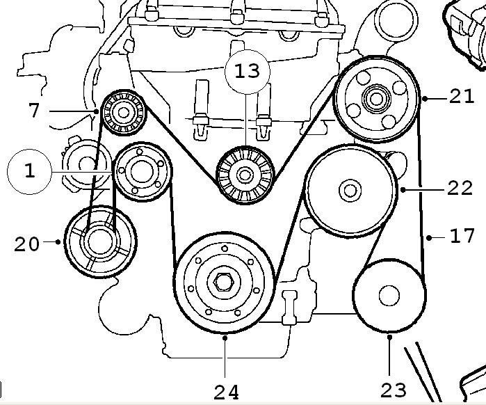

#97
Jubinad tagasi pandud vastupidises järjekorras äravötmisele. Aeg uue rihma panekuks. Spikerdasin Electronic Parts Catalog ( EPC ) programmist rihma asetust, rullikuid ja rattaid ju sedavörd palju.
Viimati muutis overspeed, P Apr 08, 2018 16:14, muudetud 1 kord kokku.

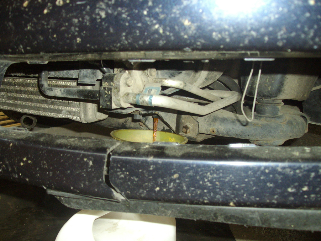

Käigukasti öli vahetatud. Sain sellest punkt 10. aru sedaksi, et see vajalik nivoo öigeks ajamiseks. Kuda sa muudmoodi ikka teada saad et kkasti öli on 80 C kui mitte tolle tech2-ga. Mul on vardal teisepool cold max- min olemas. Panin selle järgi hetkel paika, mootor töötas ja kast Neutraali peal. Kui otse söidust tulla kus öli vöiks olla 80 kanti, siis piilun oma huviks mis varda nivoo tollel warm 80C poolel näitab. Muud ei midagit.
Kas open SID näitab käigukasti öli temperatuuri? Mul seda küll pole, aga möte on peast läbi käinud, et vöiks lasta teha.
Ja seibe, mis on alumiinium pandud, ei tohi asendada vaskseibidega !

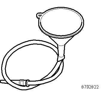

funnel

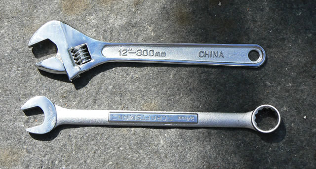

24mm wrench/spanner or adjustable wrench

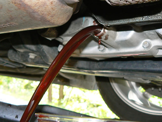

Warm up the engine and transmission by going for a short drive if the engine is cold.
Raise the car with ramps or use a jack and support the car with axle stands. I am sure this has been said many times before but never, never work under a car only supported by a jack. Not even for a few minutes. Never!

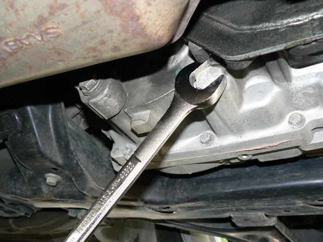

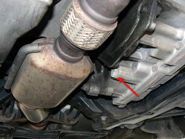

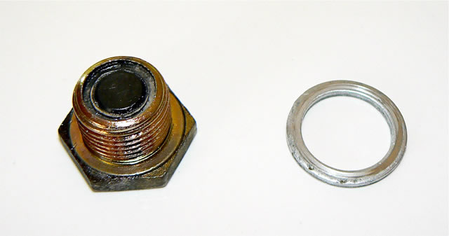

The drain bolt is located to the right of the exhaust when looking from the front of the car. It's the only 24mm bolt in that area so you can't mistake it for anything else. There is not enough room for a socket so an open-ended or ring wrench/spanner is needed. An adjustable wrench will be fine as well.
Place a container under the transmission and loosen the bolt. The ATF will start draining out slowly when the bolt is almost at its end. Removing the bolt will make the fluid gush out because it's a pretty large opening. Because the engine is warm/hot, this fluid can be very hot so be very careful not to get it all over your hands or arms. It really can cause severe burns.
Put the bolt back on. Use the old washer for now. Use the new washer after the final drain. About 4 quarts/liters is drained every time so fill up the transmission with 4 quarts/liters of new ATF. The fluid is added through the dipstick tube.

How to check the ATF level
Automatic transmission, transmission fluid level with dipstick
1. Park the car on level ground and apply the handbrake.
2. Start the engine and allow it to idle. Select position D and wait for at least 15 seconds. Then select R and wait for 15 seconds. Repeat for position P.
3. Connect the diagnostic tool and run the engine until it reaches 80°C as per the "Read values" menu for TCM.
4. Check the fluid level (engine idling and selector lever in position P). Top up as necessary. Pay attention to the appearance of the fluid and its odour. If it is turbid or discoloured and/or smells burnt, a change of fluid is advisable even if no complaints have been made about poor shifting performance or excessive noise. Refer to Changing the automatic transmission fluid.
Important
In order to correctly read the oil level, the O-ring must be removed from the dipstick and refitted after reading.
Important
Fill up with oil through the dipstick pipe. Do not remove any plugs from the top of the gearbox.
Important
The dipstick has only one measuring range for warm oil. The oil volume between min-max is 0.5 litres (0.5 qts).

Warning
Risk for burn injuries when working on the catalytic converter.
4. Remove the plug using 30 16 516 Torx sleeve. Use butyl tape or the like to secure the plug on the tool.
5. Check the fluid level using DT-47653 Gauge rod. (engine idling and selector lever in P). Fill with fluid as necessary using 87 92 822 Oil filling equipment. Pay attention to the appearance and odour of the fluid. If the fluid is cloudy/discoloured and/or smells burnt it must be changed even if there is no noticeable reduction in shift quality or noise. See Changing the automatic transmission fluid.
Important
Fill up with oil through the dipstick hole. Do not remove any other plugs from the top of the gearbox.
Important
6. Fit the plug
Tightening torque 30 Nm (22 lbf ft)
Instructions from the WIS

4. Fit a hose from the flushing equipment, part no. 87 91 824, to the gearbox outlet.

Sul on ikka produktiivne nädalavahetust olnud.
Eks ta oli pisut jah, selle tööga oodata ei andnud enam.
Saaremaal Saabi omamise koha pealt saan täpselt aru, mida sa silmas pead. Oleks endal nutti ja kohta, kus teha, nokitseks küll.
Rööm lugeda. Ma kartsin juba, et olen ainuke, kes nii mötleb.
... mis peaks rääkima automaatkasti õlivahetusest. Link ise selline: http://saabworld.net/f29/saab-9-5-autom ... -2-3t-474/
24 kork kenasti nüüd leitud, kui reaalset pilti nägin lingist:
Viimati muutis overspeed, P Apr 08, 2018 16:31, muudetud 1 kord kokku.
