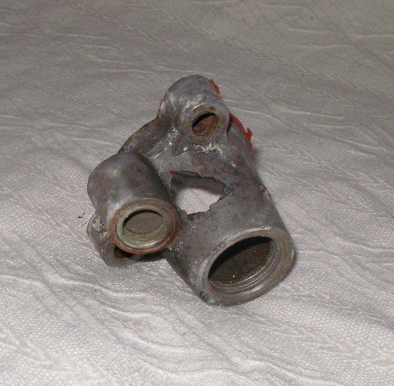

Jama klassiku jahutussüsteemis. Eile õhtul viskas temperatuurinäidiku põhja ning 300 m enne koduõue mootoritule (check engine) põlema. Veeresin koju, valasin jahutusvedelikku u 2 liitrit peale, see kadus kolinal. Tõin teise autoga Paidest lisa, panin papi mootori alla, valasin uuesti, kadus seegi: loik papi peal. Lõdvikud ja veepump on kuivad, nii palju kui pimedas vihma ja lörtsiga aru sain, soriseb kuskilt mootori kõhu alt.

Ilmselt sama häda siin. Hommikul valasin katsetuseks vett, see voolas justkui takistamatult maha, paremalt poolt mootori alt. Klassikaline küsimus: mida teha? kuidas teha?

see on see koht, kuhu tavaliselt on ühendatud plokisoendus, tüüpiline häda mingi aeg klassikutel.
lahendus on ,kas uuus kasutatud kaas või teed ise 3-4 mm paksusest materjalist sinna kaane peale.
kasutatud originaali, korralikku on suht raske leida, kui mõne isegi saad hakkad toda s....ast puhastama ongi auk läbi .

Probleem lahendatud. Uus korpus (14.90) Saabiantist, kus oli omal ajal väike varu soetatud, kui neid ridamisi vahetada tuli. Kolm tundi tööd, kõige aeganõudvam oli väljalaskekollektori eemaldamine. Vana korpus oli kohati nagu paber, roostetanud metall pudenes augu ümbert laiali.

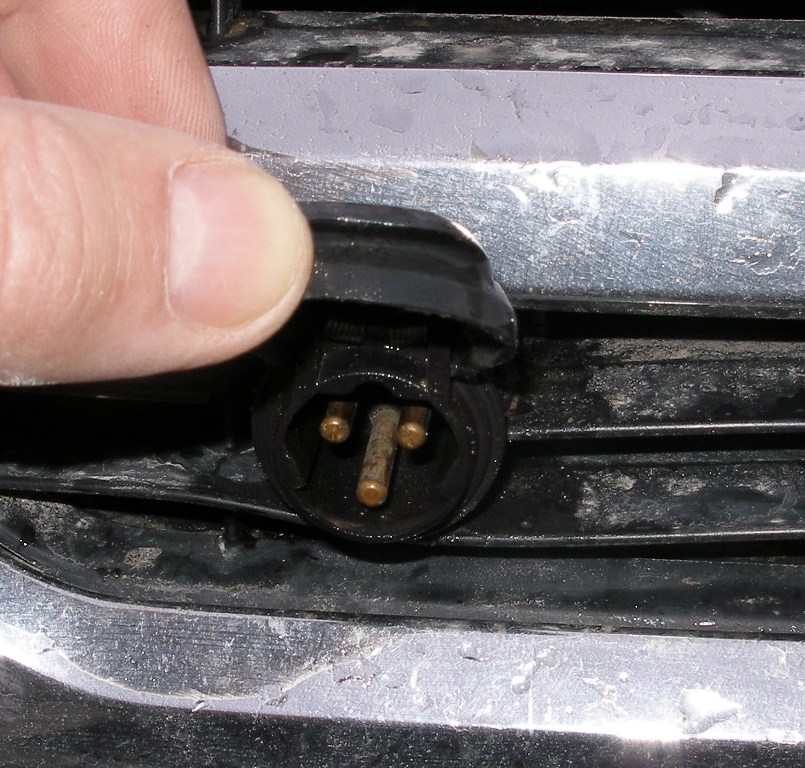

Patt oleks nüüd see plokisoojendus talvel kasutamata jätta. Ehk on kellelgi soodsalt pakkuda sobilikku juhet (Calix, vt pildil) ja salongipuhurit?

Salongipuhureid saab Tööriistamarketist Järvel,Calixiga võrreldes hind väga soodne.
K Dets 07, 2011 9:27
Herr IQ on Järvamaal, tal on see Tööriistamarket ilmselt Paides lähemal, kui Järvel, Tallinnas. Paides Tööstuse 26, seal on aegade algusest alates ehituskaupade pood olnud..:)
