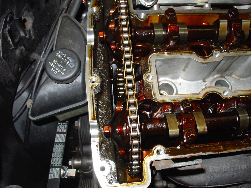

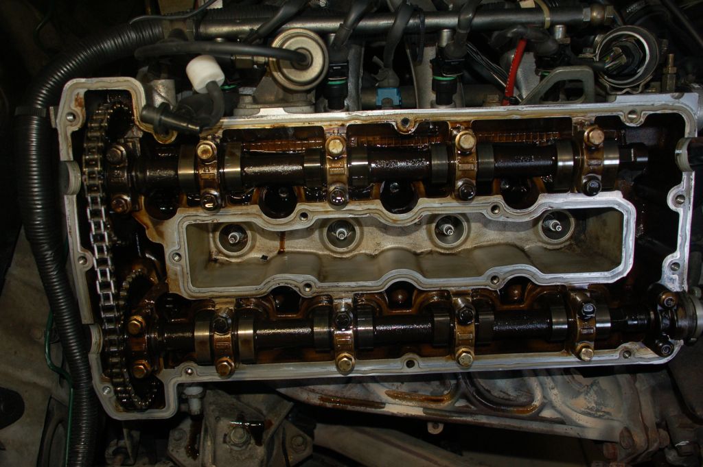

Pikad õlivälbad
Mida arvata Eesti oludesse nn. long-life õlidest? Kas sellise õliga võiks kauem sõita kui 10000 km?
Kui laiemalt vaadelda, siis kas erinevate autofirmade mootorid jäituvad sellistel puhkudel erinevalt? Või on siiski laias plaanis kõik sama - sisepõlemismootor ju. Klapid, vändad, kepsud jne jne.
Kas seda mootorit nii seibideks peabki lammutama? Klapikambri kaas käib tavaliselt üsna väikeste kuludega maha. Sellest vaatepildist näeb mootoriomaniku üldise suhtumise ära. Lisatud joonis teise auto 14 aastat vanast mootorist, mille ostsin projektile ja aja puudusel maha müüsin. Siiamaani kahetsen.
Üldiselt on õlitootjad ka öelnud, et nende nn. Long-life õli tähendab, seda, et võiks sõita kasvõi 35 000 km, nii, et õli määrdeomadused on kenasti alles ja ma täitsa usun neid.
Paraku ei ole mootor kunagi 100% ermeetiline ja osa "paugust" tuleb siiski läbi rõngaste karterisse ja väikesed tahmaosakesed jõuavad ka õlisisse.
Lisaks koguneb ajaga ka vett õlisse (kondentsi näol jne. seetõttu peab vähemalt 1korra aastajooksul õli vahetama isegi kui oled sõitnud 100 km)
Lõpuks on see umbes 10 000km läbides siiski paras solk juba koos tahma ja niiskusega, ja tuleks see solgisegu välja vahetada.
Seega ei ole vahet kui head ja -longi... õli sa kasutad vahetada tuleks ikka 10 000 km või vähema tagant.
See on siis minu arusaam sellest teemast!

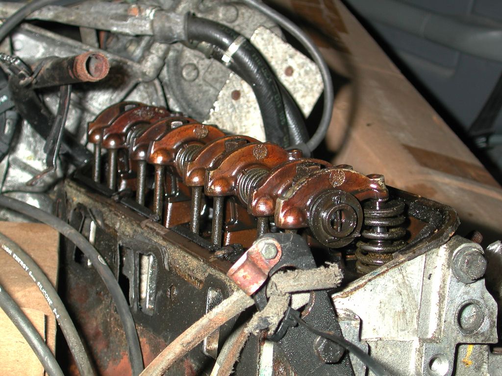

Viska mingi võrdluse pilt ka kui sul alles on, mõnest alla 10k välbaga mootorist.
Võrdluseks minu auto mootori pilt peale 4L õli põletamist
Õlivälp on olnud max 9500km. Pole küll tonnine aga mootor ju sama.
Minu 9000 endine mootor, pärast plokikaane tihendi ja kolbide vahetust jooksis kokku ca 3000km pärast. Väntvõlli õlitusprobleem.
Näha, et eelmine omanik Rootsis pole õli raatsinud vahetada.
