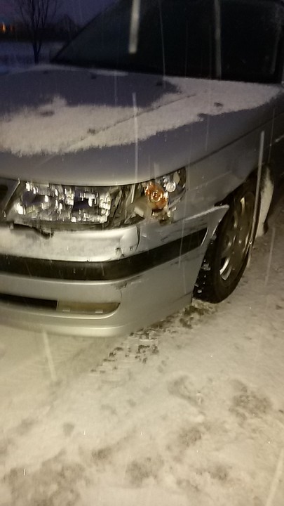

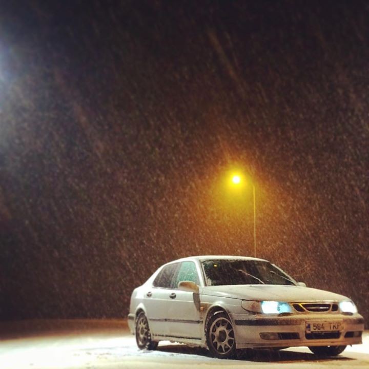

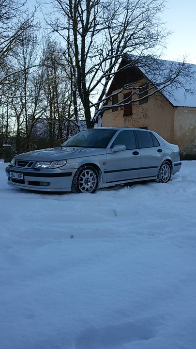

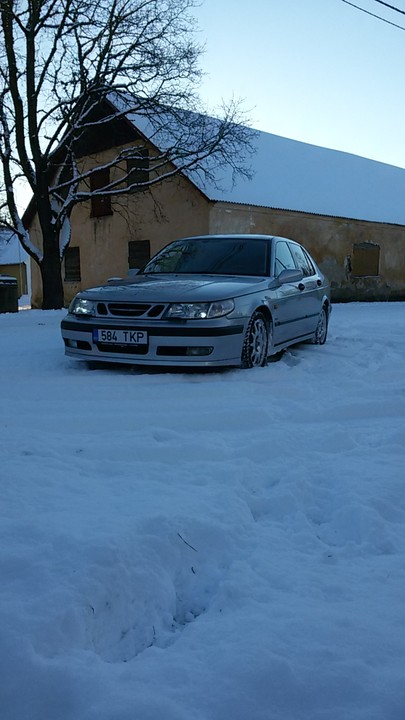

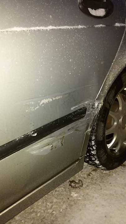

Vahepeal siis niipalju juhtunud,et auto sattus avariisse,kus ise süüdi ei jäänud.Kaasliikleja eiras stop märki ja enam kumbki laus jääga pidama ei saanud.Vigastusteks:Esistange,juhipoolne tiib,udutuli(mis vajas nkn vahetust),esitule klaas,suunatuli,uus kojamehe süsteem,immo aju,klaasipesu vedeliku paak,juhipoolne logar,tagauks(mis korra juba tehti) ja tagatiiva äär..Värvimisse läheb terve esi nina ja külg.Tööd tehakse atlantes,näis kas saab ka hea.Ah jaa bensiiniluugi lasin ka üle värvida,tiba oli roostes.Selgus ka,et nende tulede jamadega on õnneks parempoolne abs andur omadega läbi.On ka väiksed müügimõtted juba pikemalt peas olnud ja soov proovida diislit esialgu.Proovima vb bmw 330d/xd.Kui ei siis kevadel suurem hooldus teha ja lõpuks ka ära chippima mis juba kaua kaua mõttes olnud aga pole ajaliselt jõudnud ja talvel ei näinud pointi.Mõned pildid ka siis avariilisest aerost.2 pilti ka kui terve oli ja toonklaasidega.

Kas nii madala esipampriga talvel tüütu liikuda pole? Või vajab iga kevade remonti värvimist?
