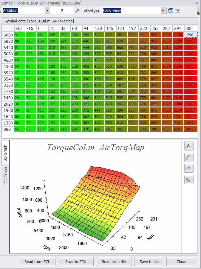

Tahaks veel palju enamat aga ega väga rohkem ei julgegi torkida B235R-i. Pilpaid ei taha - palju kuuma õhku (loe turbo väike) vähe kütust (loe väikesed pihustid) ja niigi nõrgad kolvid.
Aju küsib 1320 õhumassi, saab maksimaalselt 1280, 40mg/c (~15nm :D) oleks veel vaja üles leida.
Õhuvõtuga asi paraneks - 3.0 diisli snorkel (5327424), 06 + Aero King Cobra (55560602), suur alu vahejahuti koos torustikuga.
EDIT: Mair jookseb Mreq eest ära, mitte palju aga terves pöörete vahemikus kui gaas põhjas, maks väände juures kuskil 1380, lõpus tuleb 1320 piirile alles. MAFi puhastus ja asendamine uuega ei muutnud midagi. Samas kui seda mappi vaadata tundub, et nii peabki olema.
